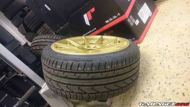

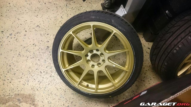

Fått hem lite fälgar till Golfen.
Kommer sitta fint med Guld mot det mattsvarta.
JR Wheels Jr11 8.25x17"
https://www1.garaget.org/gallery/images/6/5440/5440-00feb61bc9f753571ebd9f910d523025.jpg
https://www1.garaget.org/gallery/images/6/5440/5440-464a8c743dce83495e96bfe961896f5d.jpg
