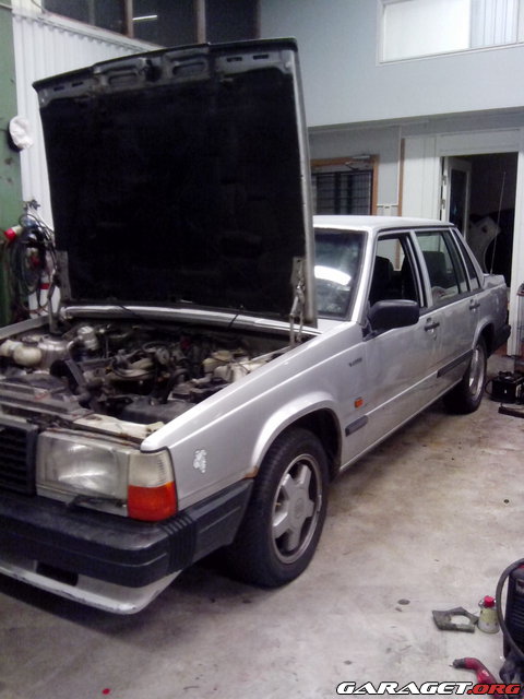

https://www1.garaget.org/gallery/images/149/148150/148150-8078286b8f95931f63f9a56d85b77b2c.jpg
Bilen vid inköp

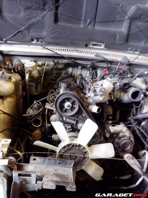

https://www1.garaget.org/gallery/images/149/148150/148150-10629228070794aa7976ef6a863357f8.jpg
Några dagar senare va turbo motorn i och bilen i rullning;)

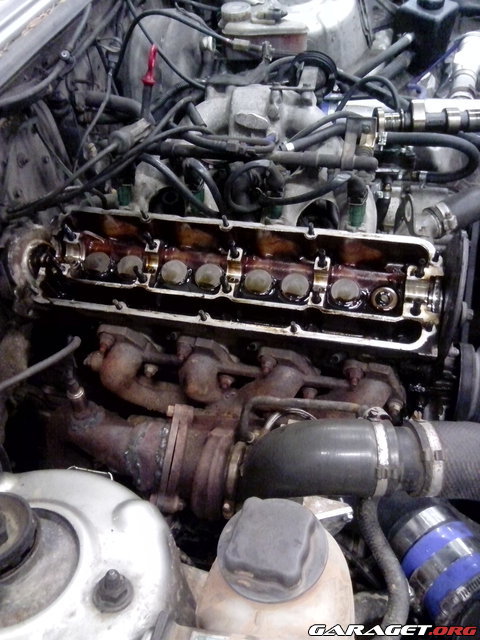

https://www1.garaget.org/gallery/images/149/148150/148150-fc0574299745759b90d5887573a2192b.jpg
https://www1.garaget.org/gallery/images/149/148150/148150-8cc13fe705ffa6e200048ecdc0f59d95.jpg

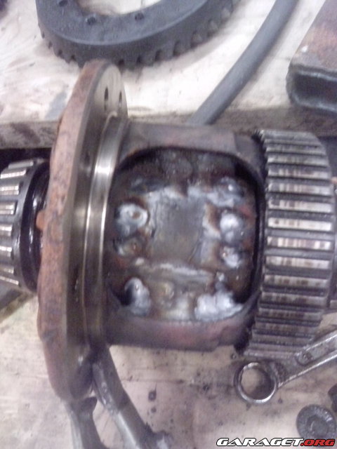

Körde på detta konceptet ett tag:) tändings chip, r-spridare, ställar btr med ett på tok förhögt bränsle tryck, 3" lmm, vx3 kam och 18t turbo med ett kilo i ladd plus en kraftig röllan diff:)

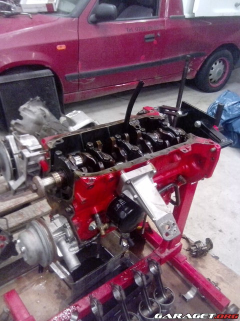

https://www1.garaget.org/gallery/images/149/148150/148150-99400b91c019f5624a83e2e279f7dff3.jpg
Tog isär motorn för att kolla så allt va okej och uptäckte vevaxel ras, men hade nya lager och en annan vev hemma så smäckte ihop de:)

Har du inte svetsat lite väl mycket i diffen?
Knäcker du en axel så får du väl inte ut resterna av den med att ha helsvetsat sådär?
De är inte så mycket som de ser ut, ligger en järn bete som vi svetsat runt:) plus att jag tagit bort den tappen i mitten så man kan slå ut den lilla diten:)

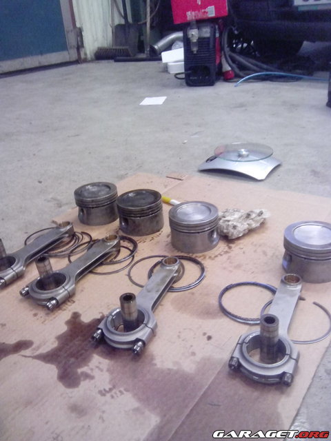

https://www1.garaget.org/gallery/images/149/148150/148150-838e0d43af5e6c1c6c5f515475ab86ae.jpg
Hälsokontroll:)

Och vad säger Doktorn då?

3 november 2014
Jo ser ut som dom använt GL kolvar och svarvat ur gropen lite på kolven, men har turbo kolvar liggades som jag tänkte svarva ner 2 mm elle något och pressa ismile men de är väl bättre o svarva kanten runt gropen på kolven om man vill kompsänka?? Jag tänker så man inte tar ur goddset i kolven så den blir tunnare?? smile
Varför ej lägga i turbo kolvarna som dom är då? Då har man ju kommit långt på väg, om du ej tänkte köra E85.
Annars Lägg i dem, och komptesta. Annars äre nästan värt att Fixa Nya Cylinderlopp om du bygger seriöst.
Nya cylinderlopp den tanken har slått mig ett par gånger:) jag hade faktiskt tänkt att mappa med e85 smile

15 november 2014
Tjena efter nätter med funderingar så sliter jag i gl blocket och kör på ett turbo block!! Tänker svarva ner kolvarna 2-3mm, så nu är de fax att flytta över vev och lager:) Ps. lite bilder på bilar/ projekt från andra medlemmar i Röllan Racing:)
