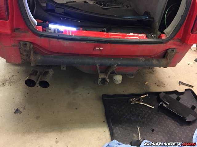

När alla är på Gatebil och roar sig, så roar jag mig med min gatbil! tongue
Nyligen uthämtad från vinterförvaring, 12/6 -15. 7 månaders damm från en gammal lada ligger på bilen.
https://www1.garaget.org/gallery/images/18/17257/17257-35cd66b0b0dbcf2f79f0a76dd447605b.jpg

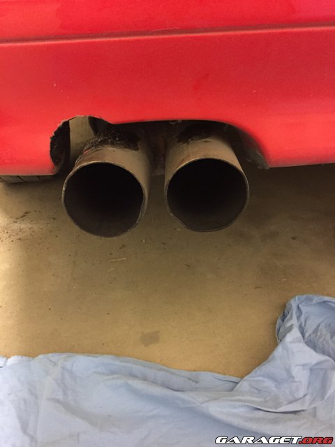

Började med att rikta upp avgasröret som legat emot stötfångaren.
https://www1.garaget.org/gallery/images/18/17257/17257-11d09b28fec04fa5ddaf957de37acef3.jpg

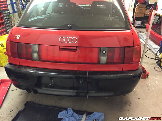

Efter lite blod och mycket svett så lossnade hela stötfångaren....
https://www1.garaget.org/gallery/images/18/17257/17257-b117da6853d27db2ed60ce75f26bfa2d.jpg
Och efter lite mera svett så ser bakänden ut så här.
https://www1.garaget.org/gallery/images/18/17257/17257-ac73b71df0405dbee3f8a1c3ba72f766.jpg
På grund av draget så gick det inte att få dit stötfångaren ordentligt. Då draget ska va kvar och kunna användas, så får ja helt enkelt kapa bort lite förstärkningar å skit på insidan av stötfångaren, får se om ja orkar med det imorrn.

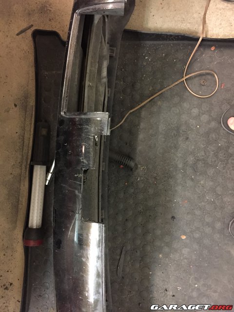

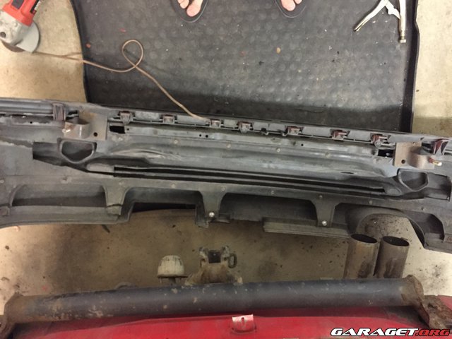

Inget jätteintressant idag kanske. Kapa, testa, titta, måtta å så börjar vi om igen! tongue Mycket moddande för den löstagbara dragkroken.
https://www1.garaget.org/gallery/images/18/17257/17257-657241cb5275599ba5594857716ec4e1.jpg
https://www1.garaget.org/gallery/images/18/17257/17257-2c26f0d0b61099ed03f274e2e7118ae1.jpg
Nu sitter stötfångaren hyffsat, det tar i lite längst ut i hörnen på dragbalken så den tvingar sidorna neråt. Med det fixat så sitter stötfångaren fint skulle ja tro. Håll en tumme tack! smile

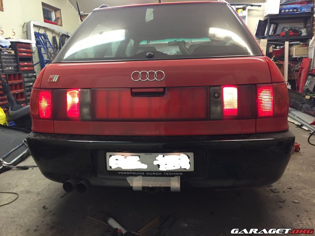

Nu är stötfångaren äntligen på plats med belysning å sånt med. Nu är det inget som tar emot eller jävlas vid montering. Det som är kvar att göra är nu att modda ännu mera för draget. Det som är inom maskeringstejpen måste bort. Blir ett stort hål av det där, så det blir till att plasta en lucka för att täcka över hålet sen.
https://www1.garaget.org/gallery/images/18/17257/17257-66493dc9561d5c6b52a8de571af5bc68.jpg
Vad tycker ni? Duger det?

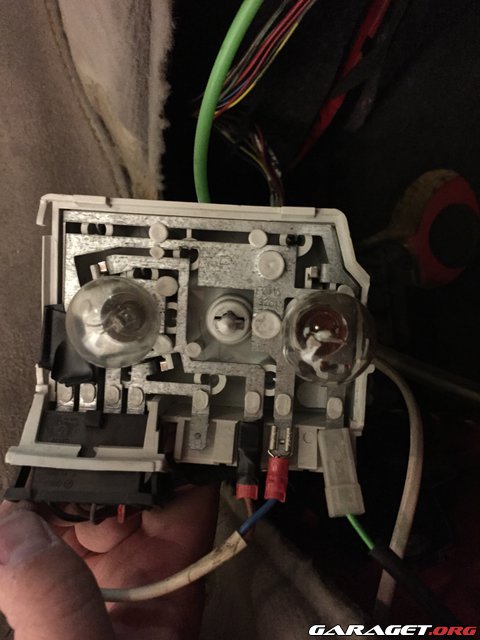

Kvällens pyssel har varit inkoppling av regskyltsbelysning, va ju inte så jättesvårt då.

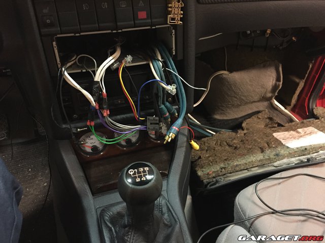

Sen har jag börjat plocka bort div paneler och börjat dra fram lågnivå kablage för slutsteg, kabel till backkamera, mobil mikrofon till stereon, fjärkontroll till stereo, volym till monoblocket och en remote till stegen.
Mycket kablar blir det visst.
https://www1.garaget.org/gallery/images/18/17257/17257-e65b6d22f6bd81df456e5d538a5aea96.jpg

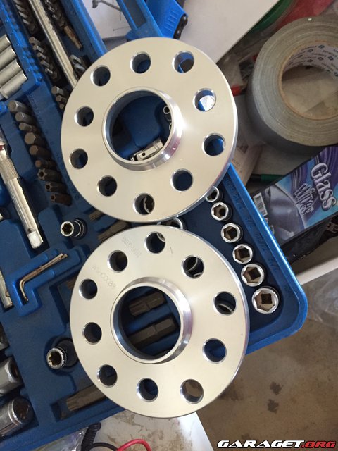

Kan tillägga det att mina spaceplattor äntligen har kommit. Lite lång väntetid, men halva priset på Aliexpress jämnfört med här i Sverige. Insåg i söndags att mina hjulbultar kommer vara för korta, så nya längre sådana beställdes också. Fick mail om att dom är skickade måndag 15/6, beräknad leverans tisdag 16/6. Grym service www.hova.com!

Mina spaceplattor från Aliexpress har kommit. Ser riktigt fina ut tycker ja. smile

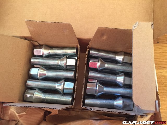

Sen kom mina hjulbultar som ja beställde i söndags.
https://www1.garaget.org/gallery/images/18/17257/17257-6892ae71afd0b636c1aa7ed7f99d2dde.jpg

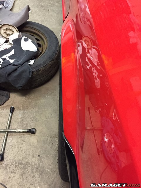

Igår skulle ja montera mina däck, trodde jag... sad
Med 20mm spacers så tar däcket fortfarande i på insidan, med 22mm så tar däcket i skärmkanten istället.
Nuvarande är 235/45/18, blev en beställning på nya Nexen N8000 225/40/18 istället.
https://www1.garaget.org/gallery/images/18/17257/17257-1bd08c3bd35d0ed88d637ac78f310927.jpg
