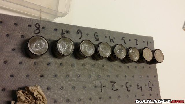

Tratthattarna eller vad man vill kalla dem heter slammerdämpare. Är bara där för att dämpa slammret från när kammen "slår" på tryckarna.
Rostfria kopparna är tryckarna.
fyfan va kunskap det finns här big_smile
Men det är inget man måste ha alltså? var en eller två som var kassa/mosade. kanske kan slänga i dom iallafall eller ska man skita i dom/köpa nya?
Nej inget måste att ha så vill du inte lägga pengar på nya så är det bara att skita i det smile
Slammerdämparna brukar alltid vara trasiga, blir hårda med åren och mosas då sönder.
Aja men dåså smile antar att dom inte kostar speciellt mycket så kan ju kanske likagärna byta dom smile
vet vad det är jag ska fråga efter iallafall smile

Tror dom kostar omkring 15-20kr styck hos Volvo köpte nya där för ett tag sen smile
2015 Dbakuten.
5 092 Inlägg
17 november 2014
Beställde 8 st nya nyss samt en ny pinnbult till till toppen där grenröret sitter. Vart strax över 200 bara så det vart 24 spänn styck smile

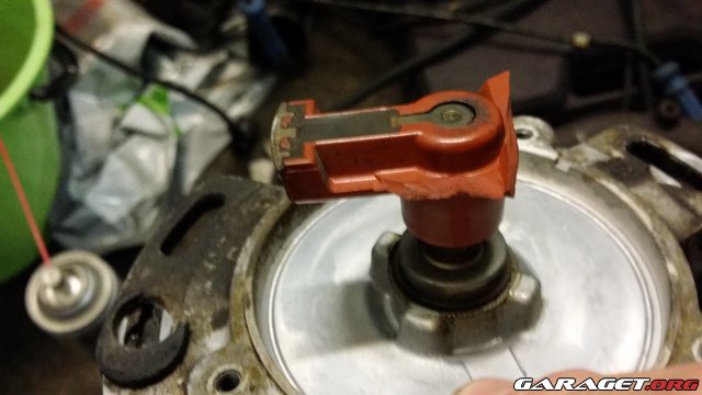

Samt har jag en fråga om fördelaren då någon pinne i den var trasig , inga tecken på att den setat  i fördelarlocket  plus att det inte finns några plastiga från den trasiga delen. Ska fixa bild i morgon så ni vet vad jag menar :p

jaha, uppdatering med ett par frågor smile
denna ser ju rätt trasig ut? fast inge bitar eller spår av att den gått sönder innuti fördelaren hmm
https://www1.garaget.org/gallery/images/74/73108/73108-ef4a1818f6331d70e63bc4484a75de1a.jpg

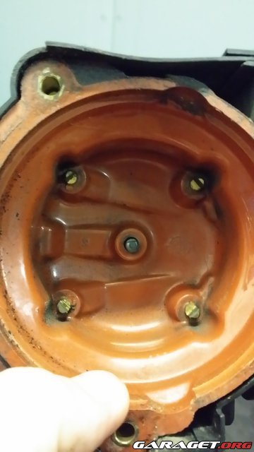

Hel & fin? inget som gått sönder eller ens spår av det.
https://www1.garaget.org/gallery/images/74/73108/73108-42fe847985f3ccfc0e141a38147ea19e.jpg
dessa ska ju antagligen "topparna" kunna snurra på, om vissa snurrar sjukt lätt och iallafall en mer eller mindre sitter fast, spelar det någon roll?
https://www1.garaget.org/gallery/images/74/73108/73108-7960f69d4651ad05794eaf953c9697b5.jpg

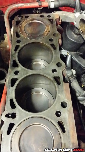

Tips på att få ur olja/vatten ur kanalerna osv? går det att blåsa på med tryckluft eller ska allt vara nere i tråget?
https://www1.garaget.org/gallery/images/74/73108/73108-743e933d5f017c9580d0859d84c63d3a.jpg
627 Inlägg
19 november 2014
#73
Du behöver inte få ut något ur kanalerna nu, när du har monterat allt så kan du blanda olja och diesel och köra med det tills motorn blir varm och sedan tömma ut det och i med ny olja. Fungerar perfekt enligt mig smile

okej, ja för när allt vatten åkte in i oljan denna gången så vart den oxå sådär skit seg. men det kanske den inte blir med diesel då?
Hur mycket diesel behövs? har en dunk med kanske 4 liter ca.
Bara fylla på fullt som vanligt, köra tills den blir varm och sen byta filter & olja igen?
Ska fan se till att kammar och allt skit står rätt denna gång så den startar och går som den ska big_smile
Har diskat av alla tryckare samt dom där fästena som håller kammen, ska spola rent kammen oxå i morgon smile gör väll inget att tvätta med yes om man oljar in det med fräsh olja innan det monteras?
