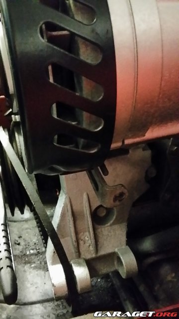

https://www1.garaget.org/gallery/images/74/73108/73108-232f2260106e1bb39e2e70442db48f08.jpgdrog av bulten till spännaren tror jag? vad gör man åt det? :S

Antingen skaffa en ny/bättrebegagnad eller spänn ut den med en kofot smile
Hur sitter den monterad där inne? Bara ned en bult eller? Om man ska bryta med kofot för att få på bult känns det som att remmen kommer bli spändare än spändast? :p

Piratstikin skrev:
Btw, vad beror det på att det trycks in olja i insuget, samt upp typ 2 dec på oljestickan? är det för att det inte varit tätt mellan oljan & vattnet eller kan det vara något stopp någonstans?
Beror på vattnet ja.
När det rinner ner i oljan får du ju en jävla massa vätska i blocket. Så när kolvarna rör sig komprimerar dem inte bara luft och bensin på ovansidan utan även det som är under i blocket (oljeblasket).
Så då drar det upp antingen genom vevhusventilationen och in i insuget eller så trycker det upp mellan kolvringarna och ut genom ventilerna i toppen.
Jag tror att din motor mår rätt dåligt. Lär vara en rejäl spricka någonstans.
Testa att tejpa igen alla vattenkanaler på undersidan när du har ute blocket och toppa i vatten med en vattenkanna. Så kanske du kan se om du hittar någonstans det läcker.

Piratstikin skrev:
Sitter med en bult framtill i blocket smile nja du får givetvis spänna med förstånd smile

aha så det är typ bara att skruva loss hela spännaren med en 10 nyckel då? smile isåfall ska jag spana in närmaste skrot eller liknande inom kort och byta smile
klabbarpan
3 041 Inlägg
20 november 2014
#89
Du ser ganska snabbt hur du gör smile se bara till att hitta en frisk samt smörj den innan du justerar wink
