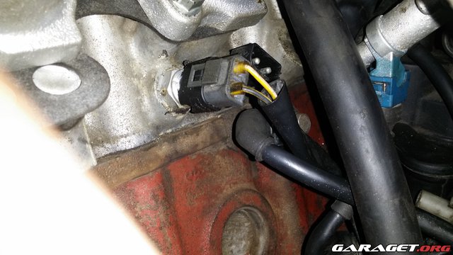

Här är givarna.
https://www1.garaget.org/gallery/images/74/73108/73108-8a66a4a1a52b04ad71c1d1d82f97a65d.jpg
den innre som kontakten inte sitter på satt där innan och den yttre var det en annan givare med bara ett stift på som jag inte hittade någon kontakt till.
Vilken är vilken och vilken ska användas? yikes
627 Inlägg
29 november 2014
#169
Den längst fram är för tempmätaren och den längst in till motorstyrningen smile
2015 Dbakuten.
5 092 Inlägg
29 november 2014
#170
Vilken måste sitta i då? :p
627 Inlägg
29 november 2014
#171
Om du har en sladd med vit kontakt ska den sitta längst in och den gråa fram. Men jag tycker att givarna sitter för nära varann kolla längre in om du ser en givare en ska sitta vid vevhusventilationen. Men den som sitter längst fram är på rätt ställe smile

Piratstikin skrev:
Här är givarna.
http://www1.garaget.org/gallery/images/74/73108/73108-8a66a4a1a52b04ad71c1d1d82f97a65d.jpg
Sådär ska det inte se ut. Nått hemmapysslat. Motorstyrningens givare har boschkontakt som spridarna och sitter längre in

#173
https://www.google.se/search?q=b230+top … 272%3B1704
Där sitter dom 2 rätta givarna. Motorstyrningens givare rakt under 3ans insug.

#174
ja den längre in har jag samt den som ska vara längst ut. men då slänger jag på kontakten till den som det "ska" vara på sen pluggar jag bara igen hålet med givaren som sitter där nu smile
Fick igång allt och luftat koppling osv osv.
Men det läcker vatten vid det där röda röret som går in i vattenpumpen. osäker på om det ska vara/satt någon packning där?
Sen ser det ut som att det läcker vatten ur första insugsröret? tongue eller det måste väll komma från termostat huset? eftersom bilen gick på tomgång utan problem så det kan ju inte vara vatten i insuget som sagt även fast det verkligen såg ut som att det kom därifrån

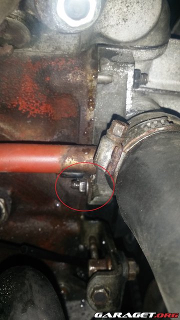

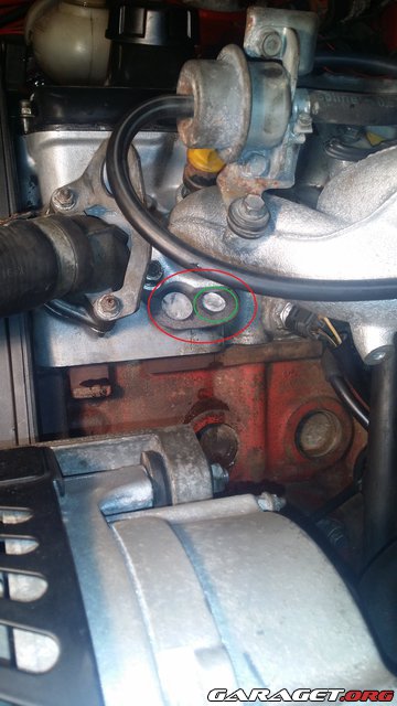

30 november 2014
#175
Ser ut att läcka vatten från insuget typ? mest droppade det vid den gröna ringen men det kom vatten lite överallt där i den röda
https://www1.garaget.org/gallery/images/74/73108/73108-bfb21c4e9820a585e1eac947c64dd4b5.jpg
samt här. skulle det sitta någon packning mer än den som är mellan pumpen och toppen? isåfall hur ser den ut?
https://www1.garaget.org/gallery/images/74/73108/73108-c74997197d6eabb6b4ee7fe4e94b6b42.jpg
6 052 Inlägg
30 november 2014
#176
Där vid insuget ska det inte komma ut någon vatten. Är det sprickor i "hålen" där?
Ska sitta som en fyrkantig o-ring mellan stålröret och vattenpumpen. Har du haft loss vattenpumpen eller har det blivit ett läckage ändå?

2015 Dbakuten.
5 092 Inlägg
30 november 2014
#177
Det ser däremot ut som att det kanske kommer från mellan toppen och vattenpumpen, bytte du gummipackningen när du hade lös toppen?
Edit:
Btw, hur otur har du inte egentligen? Brukar så gott som aldrig vara problem med rödblockarna men ändå har du hur mycket problem som helst yikes
dett är nya motorn och dom innan böt topp packning och körde ca 500 mil innan dom demonterade motorn.
Jag har monterat min gamla vattenpump då den inte fans med på den nya så den packningen mellan toppen och pumpen är ny men har inte satt dit någon vid röret. ska kolla sotningssatsen om det finns någon passande på måndag smile
Ja jag har alltid otur med alla bilar och det blir alltid fel som ingen hört talats om typ tongue
Hoppas det kommer från termostaten att det är nån dålig packning bara annars blir jag lite fundersam.
vart bara glad att den stara & gick hur fint som helst nu så i morgon jobbas det och på måndag ska det sökas fel på vattenläkaget smile
627 Inlägg
30 november 2014
#178
När du monterade vattenpumpen pressade du den upp samtidigt när du satte dit den? för det måste man göra annars blir det inget tryck på packningen mellan pumpen och toppen. Sedan läckan vid termostaten är det packningen som är dålig smile
nja, jag hade fullt upp att bara skjuta in vattenpumpen tongue men ska pressa nästa gång om jag hittar vilken packning som ska sitta vid röret :
Sen termostaten? är det själva termostat packningen som är kass då? smile
