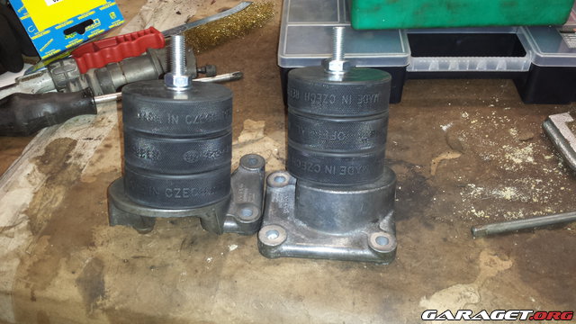

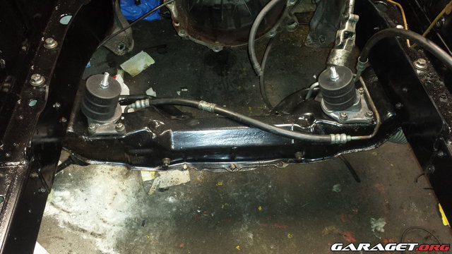

Lyckades knåpa ihop ett par motorkuddar som jag hoppas ska hålla.
https://www1.garaget.org/gallery/images/210/209345/209345-88c85ae65800abd20abf8e56648240cb.jpg
Pusslade ihop styrväxeln och dess rör/slangar.
https://www1.garaget.org/gallery/images/210/209345/209345-5e3f2076b8df57b22b0ef3ffeaa5d494.jpg

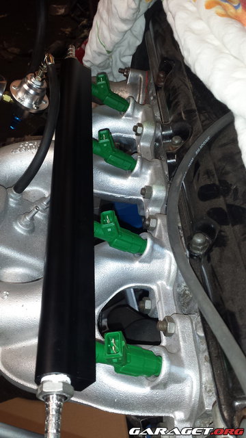

Spridare monterade big_smile
https://www1.garaget.org/gallery/images/210/209345/209345-a11e2323e55338e73089759cda2eebda.jpg

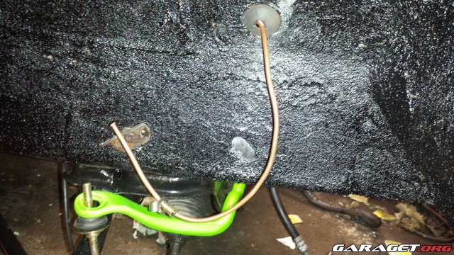

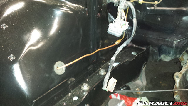

Börjat pussla lite med bromsrör.
https://www1.garaget.org/gallery/images/210/209345/209345-37ccb77f6d5b78467a18b036feba2cc1.jpg
Ett av dom nya rören som ska tillverkas.
https://www1.garaget.org/gallery/images/210/209345/209345-d519e47dfaab5763d28479e483ff2c8a.jpg

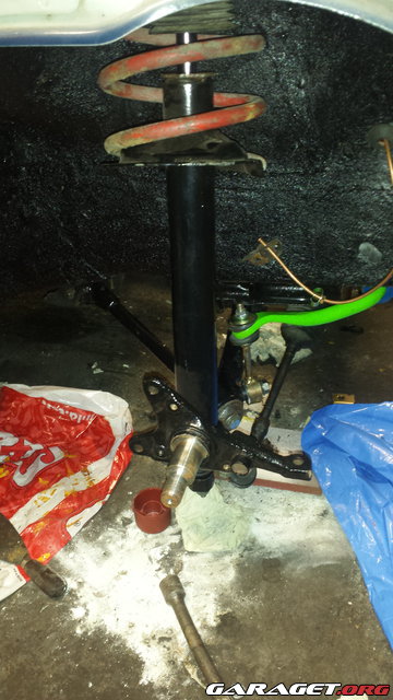

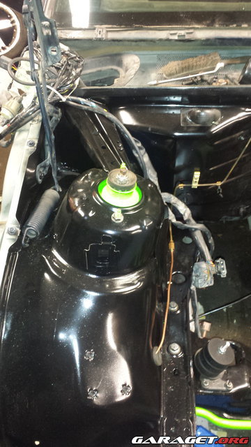

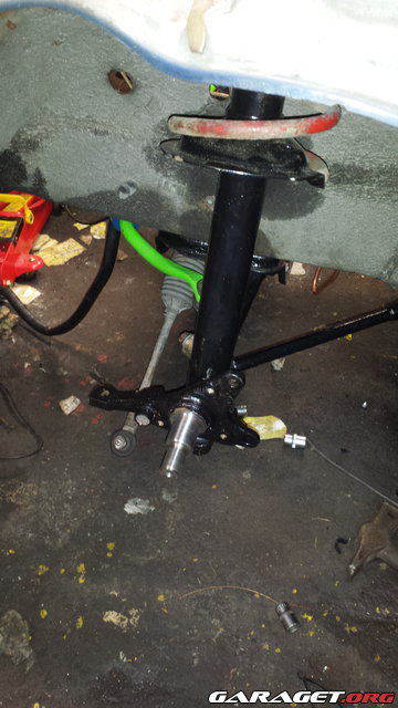

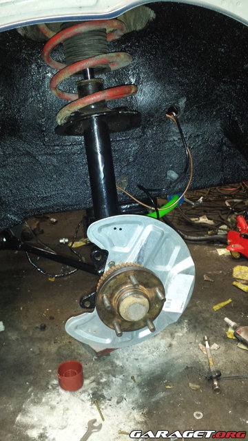

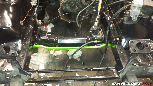

Fick ihop lite av framvagnen också.
https://www1.garaget.org/gallery/images/210/209345/209345-537a8477d4bfcba5a8529fb05a073df8.jpg
Krängningshämmaren lyser så vackert mot det svarta smile
https://www1.garaget.org/gallery/images/210/209345/209345-eba8808e891c19e04bfedfd7b6e8e08d.jpg

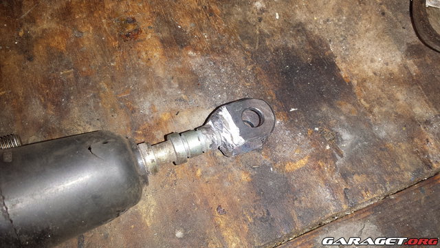

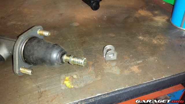

Detta blir lösningen på det trasiga fästet till kopplingscylindern.
https://www1.garaget.org/gallery/images/210/209345/209345-e454885c0508b75366cc864b44f4f432.jpg
inte super snyggt men funktionellt :)
https://www1.garaget.org/gallery/images/210/209345/209345-54140ff8150a9f1cc304fd6575bce903.jpg

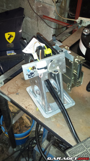

Gamla pedalstället borta i väntan på ny.
https://www1.garaget.org/gallery/images/210/209345/209345-88b4de0abf1d0585e42a19b4de01d302.jpg

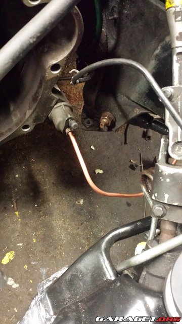

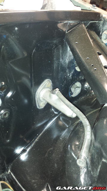

Rör pressad och både kopplingscylinder och slav monterad.
https://www1.garaget.org/gallery/images/210/209345/209345-d8aec08a11b12861f20d80a1304a9d3b.jpg
se där.
https://www1.garaget.org/gallery/images/210/209345/209345-90ede1b125a7ecc0ab1f8ea7afa83555.jpg

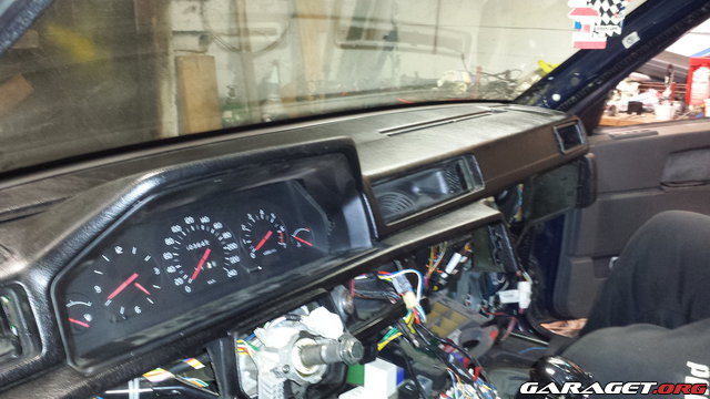

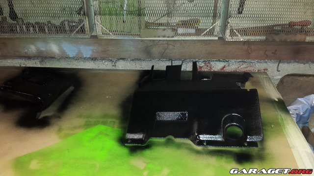

Målad instrumentpanel på plats.
https://www1.garaget.org/gallery/images/210/209345/209345-818709a38aa1871bb727d6dbcabd0d95.jpg

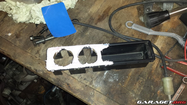

Mätarhållare under tillverkning.
https://www1.garaget.org/gallery/images/210/209345/209345-5779f09818321871c705d7ab71d0864a.jpg

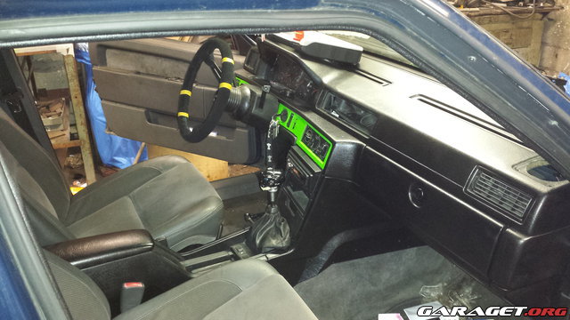

Inredning på plats.
https://www1.garaget.org/gallery/images/210/209345/209345-44baedd807c920dd0aad6ad2c935d2cd.jpg

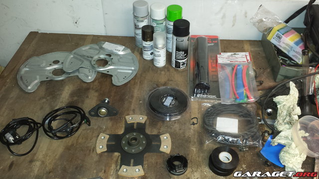

fick hem paket och handlade lite.
https://www1.garaget.org/gallery/images/210/209345/209345-aa6fbd1d32b30a98c2aeb9b7b5494b3c.jpg

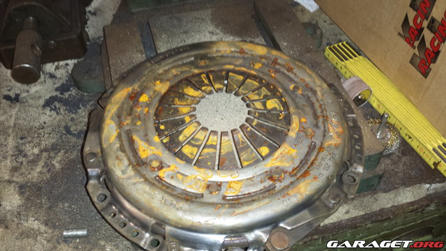

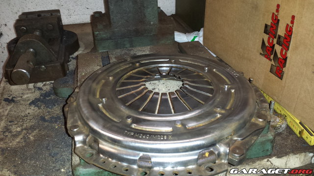

Tryckplattan gillade inte att ligga i snö så fick slipa till den lite tongue
https://www1.garaget.org/gallery/images/210/209345/209345-afcdcbf96184ae45720138cc09cc6b4b.jpg

Gillar mätarhuset du snikrar ihop smile Det med att du inte förlorar fläktfunktionen helt smile

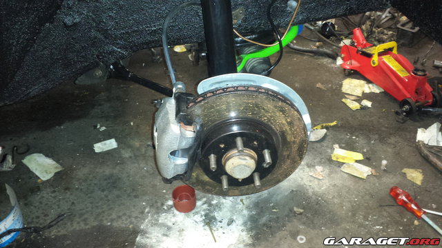

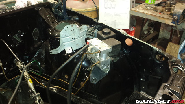

Bromssystem monterat och luftat.
https://www1.garaget.org/gallery/images/210/209345/209345-1ce4c0b6a4f70e9a5f32879f6a5d1f9a.jpg

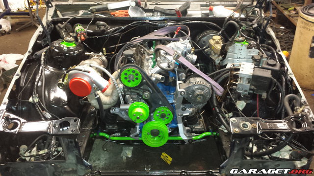

Slängde på däcken och städade lite runt bilen för att kunna börja stoppa i motorn.
Efter att ha brottats lite så landade motorn på plats smile
https://www1.garaget.org/gallery/images/210/209345/209345-d2237351a604391159e0caefa6c4b117.jpg
Fick lite problem med en motorkudde som behöver svetsas, men inget större jobb.

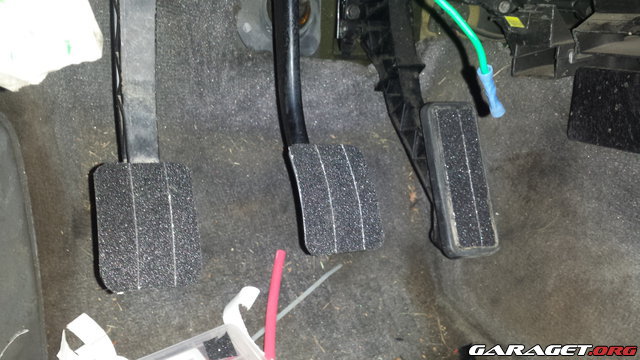

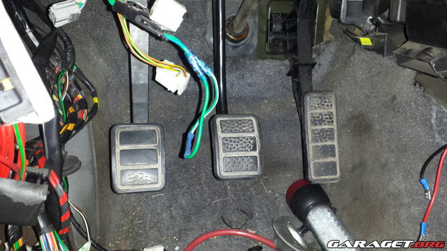

Tejpat pedaler med grepptejp/racetejp.
https://www1.garaget.org/gallery/images/210/209345/209345-4beb2789c2857baab1278ccf67bcc80e.jpg
Kopplat startknapp då jag fick lite problem med startspärren från automaten.

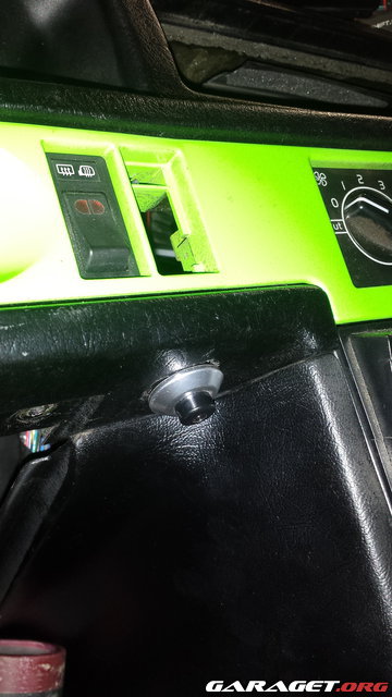

Ett av klistermärkena fick pryda instrumentbrädan.
https://www1.garaget.org/gallery/images/210/209345/209345-f4266bb9bd6d5bb1561c5fdb78ba8f64.jpg

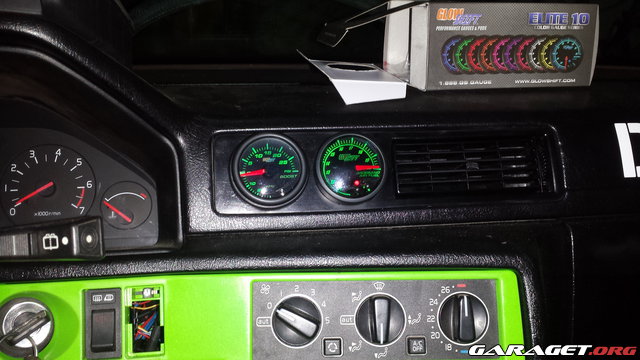

Hann även med att koppla in och montera mätarna. Grönt ska det va tongue
https://www1.garaget.org/gallery/images/210/209345/209345-f3e7081a9b2deb757ee82eeaf4cae74f.jpg

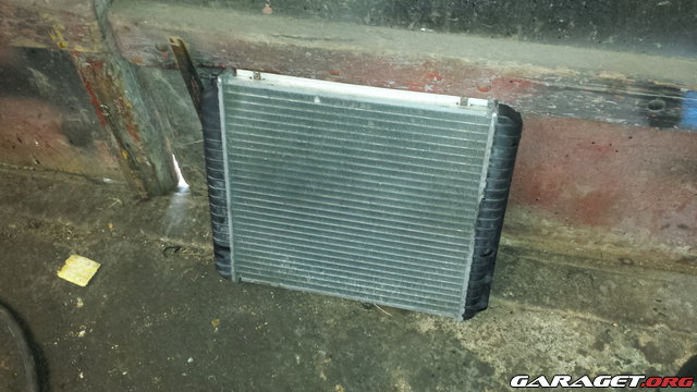

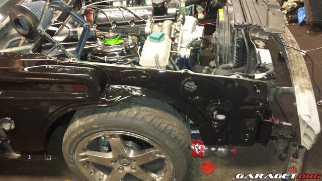

Tog en sväng förbi skroten och plockade en kylare, har hör det ska va bra att ha:P

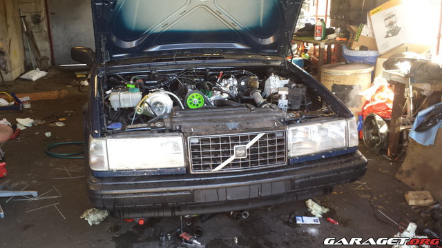

https://www1.garaget.org/gallery/images/210/209345/209345-3cb07e867c3b8151cb516a25a8e80c47.jpg

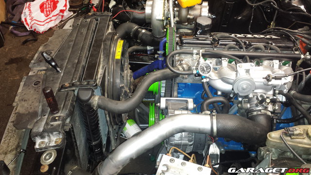

Slangar och rör monterat.
https://www1.garaget.org/gallery/images/210/209345/209345-ac320f7bb177875b77a6ef3125aa7e28.jpg
Hade lite problem med att spridarna inte öppnade så efter lite felsökning och kliande i huvet visade det sig att bränsleboxen va död, men som tur va hade jag en extra låg på hyllan.
Provstartad och funkar men har inte ställt in tändning, monterat lambdasond eller lmm så den går som en traktor tongue
https://www.youtube.com/watch?v=qtK7TfSQVj8

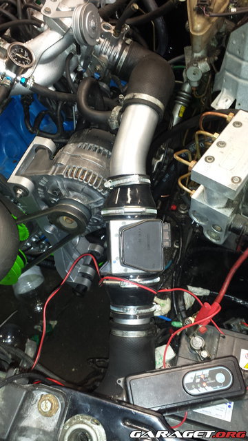

Fick med en 3" lmm från 960 också.
https://www1.garaget.org/gallery/images/210/209345/209345-5c5f9b2c7ffeb9f9f51d0f107af7bf62.jpg

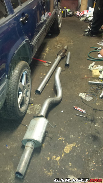

Har knåpat ihop avgassystemet, bara en klammer som ska dit så är det helt klart.
https://www1.garaget.org/gallery/images/210/209345/209345-82ead7d2d8540b9be9d8e352f0f5f422.jpg
Kan inte komma på att det är något annat kvar så i veckan ska det besiktigas och hoppas på att man får köra med bilen smile

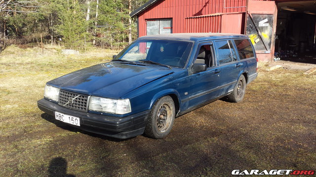

Fri från verkstan och väntar på att besiktas smile
https://www1.garaget.org/gallery/images/210/209345/209345-b85299008c317bf408f4144dd3fb0a85.jpg

Tjena. har vart lite dålig med updates men kan meddela att bilen gick inte igenom besiktning, måste montera original turbo och grenrör och lite annat små skit. Segt men lättare och billigare  än att få den omreggad.
Har inga bilder än men har plockat bort turbon/grenrör från gamla motorn och bytt avgas huset då det va en spricka vid wastegate "locket", hade en gammal isärplockad turbo låg som fick göra nytta.
Har även haft lite problem med att lmm ger en felkod för felaktig signal så den gå i nödläge.
är en lmm från 960 årsmodell är ett mysterium.
Om nån har lite tips på hur man går till väga för att bygga 3" av original lmm från 940 skulle det va guld.
hoppas på att det kanske löser problemet.
