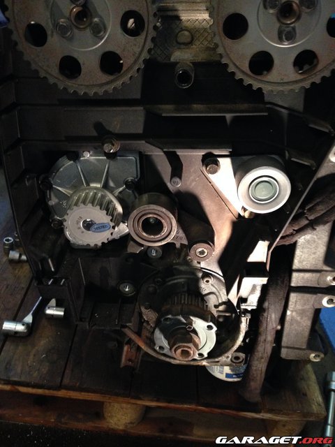

Här har jag börjat mecka lite. Bytt vattenpump och remhjulet. Bara resten kvar och byta smile

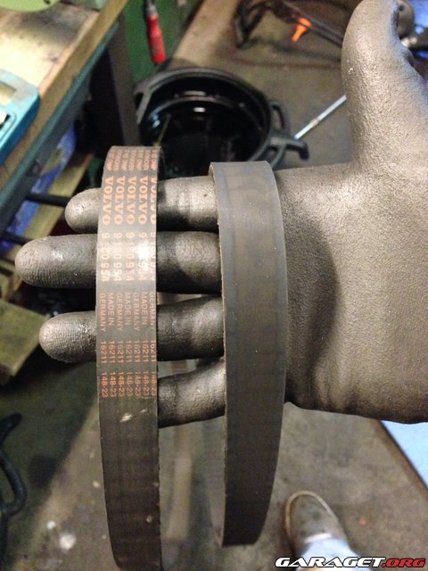

Då var de dags och slänga på den nya kamremmen på plats smile

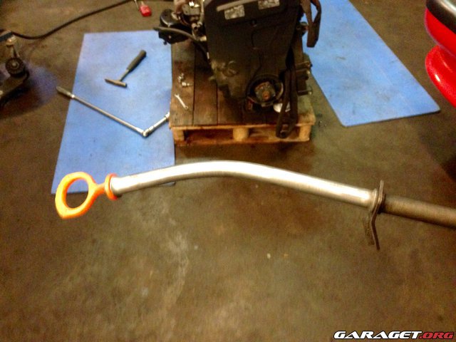

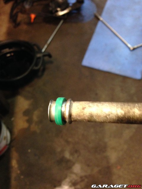

I brist på annat passade jag på att högglanspolera oljeröret till stickan samt till automatlådan..
https://www1.garaget.org/gallery/images/143/142936/142936-254507ccb45d2b421a6c8e482d49658a.jpg

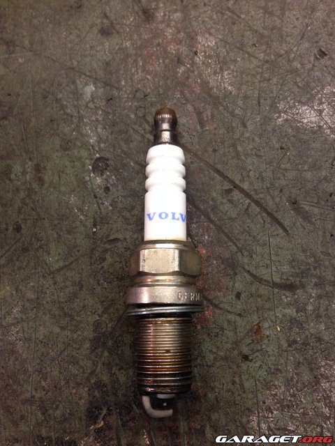

Remmen på plats, så nu åkte stiften i igen. Enbart Volvo som gäller smile Tänkte byta stift. Men dessa har gått 20 mil. Så kände att de var lite onödigt och byta redan smile

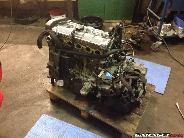

Såja, då var den nya vevhusventilationen monterad. Och motorn helt klart för att sättas i smile
https://www1.garaget.org/gallery/images/143/142936/142936-e43133d485011e9b502624f84c5ccc53.jpg

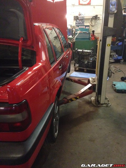

Hade varit skönt om motorn hade hoppat i bilen imorgon när man kommer till verkstan..
https://www1.garaget.org/gallery/images/143/142936/142936-58d12185be6185b8b91934e7a39e0ae3.jpg

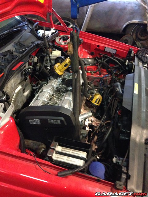

Idag blev de lite meck. Dock bara 1,5h tyvärr. Men lite blev de gjort ialla fall smile
Alla packningar och packboxar byts, även oljestickan och automatlåde stickans packningar byts..
https://www1.garaget.org/gallery/images/143/142936/142936-143497ffb909a8ec5c8aa22928534c36.jpg

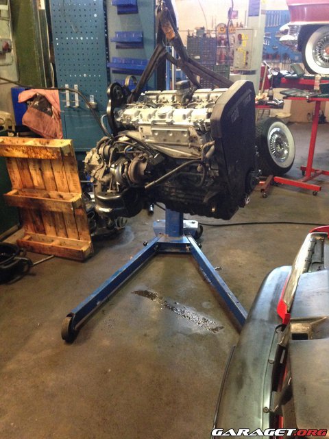

Allting färdigt, och dags för i sättning smile
https://www1.garaget.org/gallery/images/143/142936/142936-dcfeeffdd51983e54aeee9d83c4749f5.jpg
Snart på plats.. nu ska bara alla motorfästen på plats!

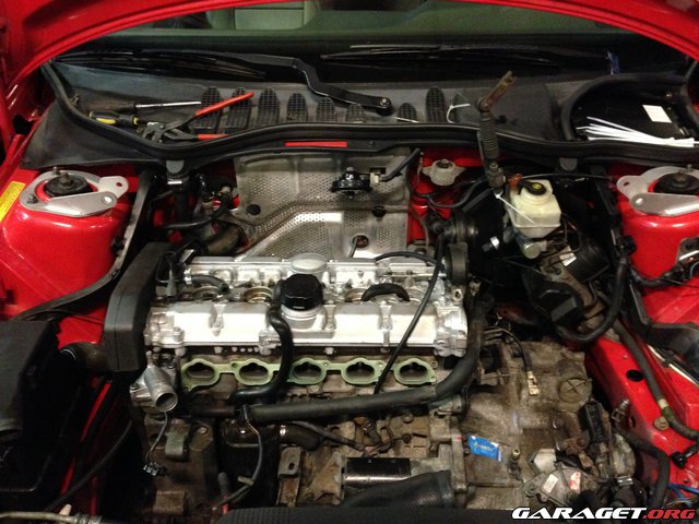

Nu börjar de komma lite kontakter, slangar och saker på plats. Även startmotorn smile
https://www1.garaget.org/gallery/images/143/142936/142936-b9ee2aa2943a869ac8f127e8e5cc5a58.jpg
