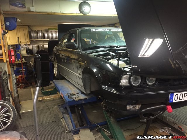

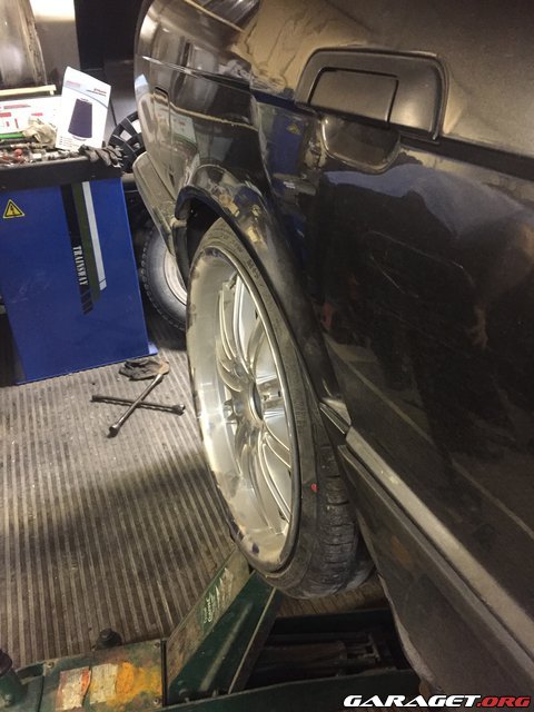

Eeeftersom marken är torr och jag väntat i över 6 månader på att få sätta på fälgarna samt nu även kunna montera coilovers så lånade jag en verkstad, köpte snacks för hela kvällen/natten för att bli klar och få allting perfekt, så har har jag fått HELT FEL coilovers.... fantastiskt smile
Slängde iaf på fälgarna som en liten tröst och det kändes faktiskt lite bättre, men måste ner mot backen illa kvickt nu...

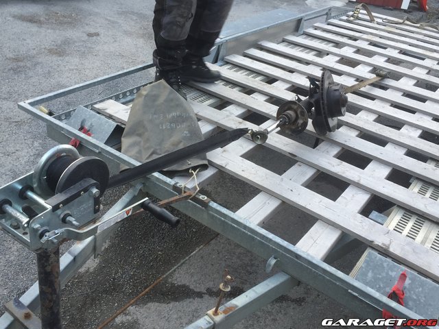

Såhär är läget efter helgens bravader..
Bakre coilsen är klara och på plats, slutade även med 1cm spacers på vardera sida för att få ut hjulen det lilla extra wink
fram så går det inte liiika bra...

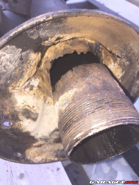

då coilsen är insatser fram så måste man separera på original insats och fjäderben, det gick sådär. efter att ha sovit på saken så kom farsan på den geniala idén att spänna insatsen i vinschen på släpvagnen och andra änden av fjäderbenet i släpvagnen och börja veva, gick skit bra! insatsen kom i ca 700km/h när det väl släppte, farsan fick blånaglar på handen och jag garva så tårarna spruta. men det tog slut rätt fort när man insåg att insatsen tagit med halva fjäderbenet på vägen då den rostat ihop helt och hållet...

Inväntar nytt fjäderben på ena sidan endast då andra sidan var hyffsat fräscht, sen behöver jag lämna in båda fjäderbenen åt någon som har en fjäderpress som orkar med dessa hårda fjädrar. dom vi har är byggda för långa original fjädrar..
