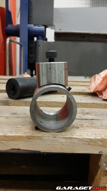

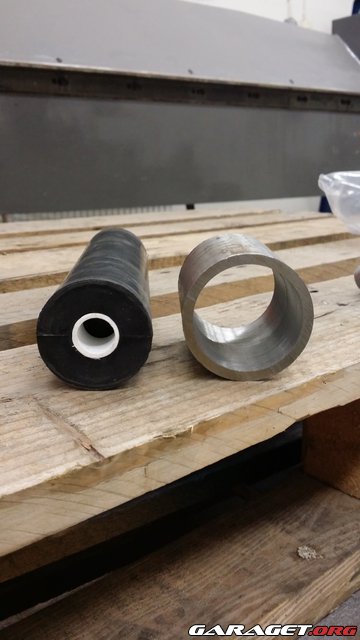

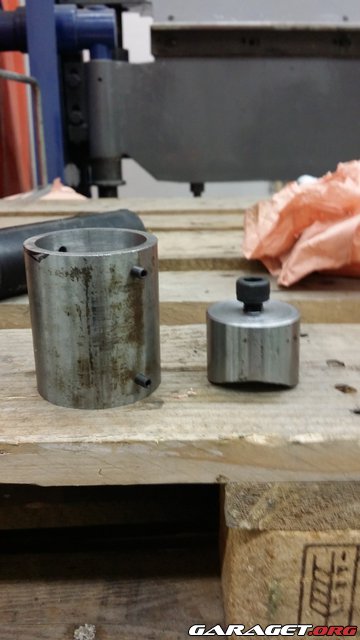

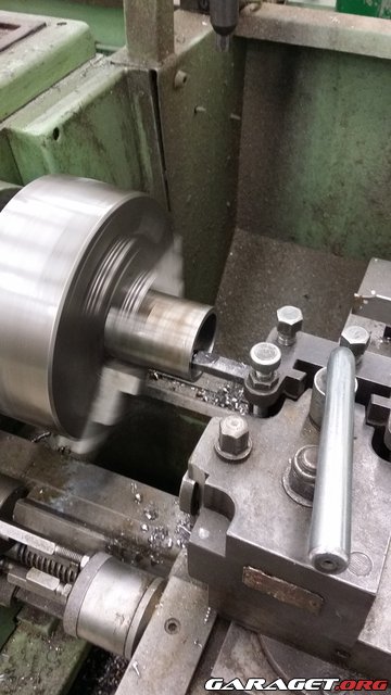

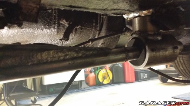

Vart en kväll vid svarven, lyckades fixa ihop delarna till en ny bussnigshållare till momentstaget, fixade fram en modell hård gummibussning cool
https://www1.garaget.org/gallery/images/188/187719/187719-57ef8cb14bec80fca19312a11fa6ff5f.jpg
https://www1.garaget.org/gallery/images/188/187719/187719-d4b6c847b7f3b58f1ea0e915fc8ae8d1.jpg
https://www1.garaget.org/gallery/images/188/187719/187719-759963ed379da587129aa8900af1f152.jpg
https://www1.garaget.org/gallery/images/188/187719/187719-c1cf6a79117d0f84cc9c813ca3635ab6.jpg
https://www1.garaget.org/gallery/images/188/187719/187719-960f76c824813b1cb3d3b8d3a1682e98.jpg

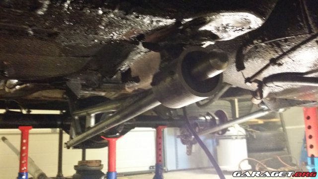

Nu har det hänt en del sen sist big_smile
Nya bussningshållaren klar
https://www1.garaget.org/gallery/images/188/187719/187719-14dad0cefbeafb07343df7d23c827a70.jpg
det enda som måste läggas till på hållaren är ett glidstopp i bakkant
https://www1.garaget.org/gallery/images/188/187719/187719-d9b8b01a4c7b89601c0ab7cde1002c68.jpg
Hittade ett panhardstag i gömmorna i garaget som fick modifieras lite smile
https://www1.garaget.org/gallery/images/188/187719/187719-b58aef597c005c44fd0d96cbbf43d8da.jpg
https://www1.garaget.org/gallery/images/188/187719/187719-e3f21d2f3bc17d8c1648e4bd44fc4fac.jpg

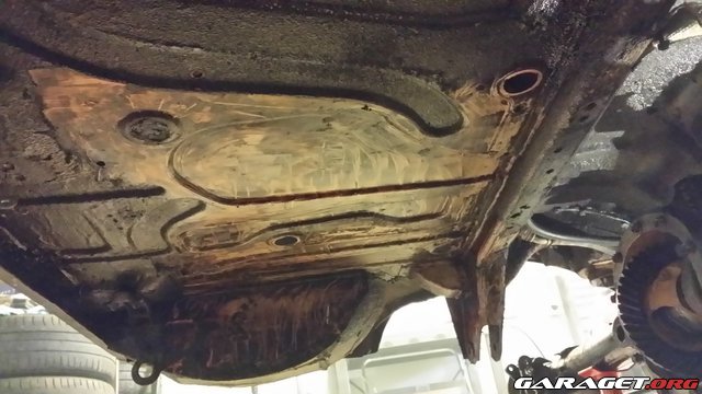

Och till sist så har jag påbörjat det alldeles för roliga jobbet att skrapa underredsmasa neutral
https://www1.garaget.org/gallery/images/188/187719/187719-78928877f26179ef5dcb27c42c9cd628.jpg

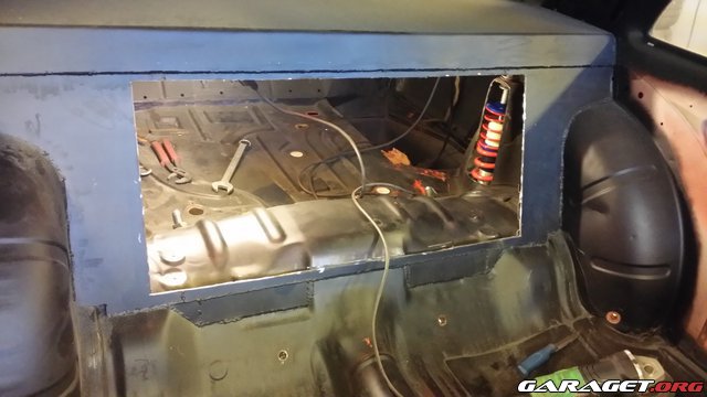

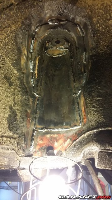

Påskens arbete resulterade i 3st hål lol
Fjädertornen breddats 1cm per sida anledningen till det är för att jag vill ha lite säkerhetsmarginal runt coiloverna.
Fjäderbenstag svetsades dit för att avlasta fjädertornen och stela upp bakändan lite.
https://www1.garaget.org/gallery/images/188/187719/187719-ee4d149becd80707b35e02b5fd69c060.jpg
https://www1.garaget.org/gallery/images/188/187719/187719-8265743777be3452309b88f3b1a06db9.jpg
https://www1.garaget.org/gallery/images/188/187719/187719-01e398fed287e9ade67dbed2911f717d.jpg

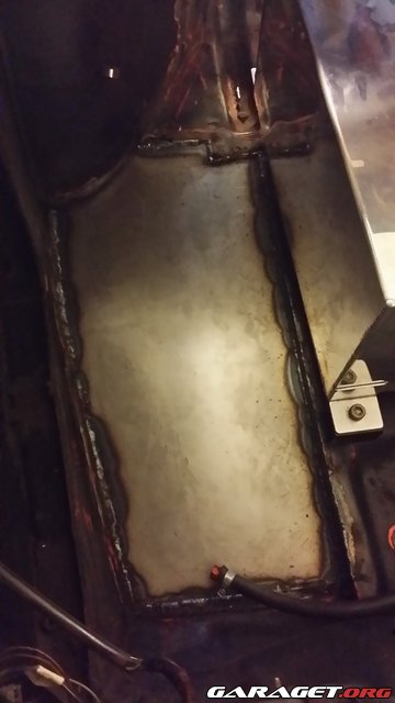

Och till sist så har reservhjulsbaljan fått ge plats för en rak plåt istället så utrymmet går faktiskt att använda till något vättigt
https://www1.garaget.org/gallery/images/188/187719/187719-6a055153a392b7a8b98df44c1412a2b9.jpg
https://www1.garaget.org/gallery/images/188/187719/187719-9db5081519d893f0b54676b229d8f9fe.jpg
Nu börjar det äntligen bli klart i bagaget, så snart ska det börja svetsas bur big_smilebig_smile

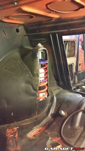

Vad är den största utv diameter på dina coilovers?
87 Inlägg
15 april 2015
#79
Diametern på tallriken högst upp på ciolovern (den blåa som syns på bilden) är 80mm

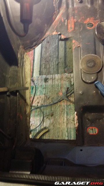

Nu har det blivit lite mer kreativ garaget tid big_smile
Tog viktreduseringen till en ny nivå, genom att plocka ur de bakre regionernas rutor tongue
https://www1.garaget.org/gallery/images/188/187719/187719-95c2f8852bf6b694cefa8354662c7c5f.jpg

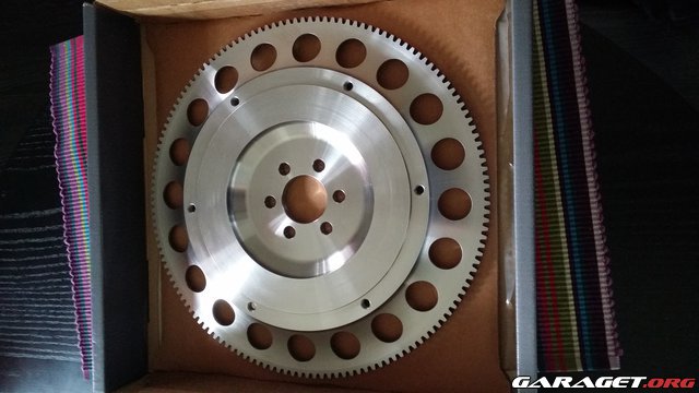

Även fått hem ca 3 kg motorporr cool
https://www1.garaget.org/gallery/images/188/187719/187719-a4d3b70572f999fe12f887c94a701a8e.jpg

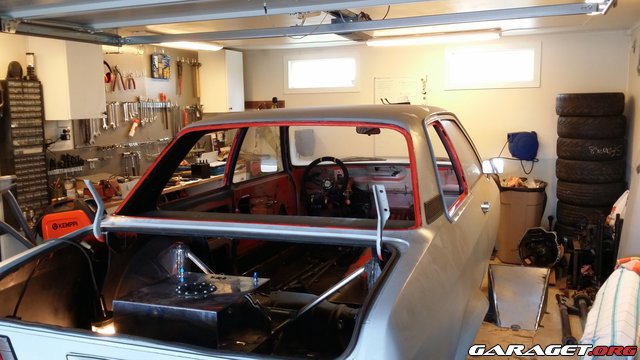

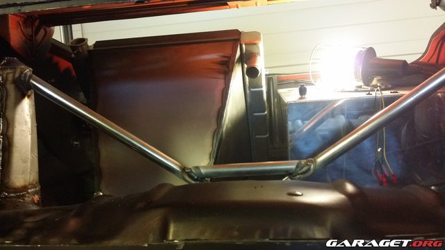

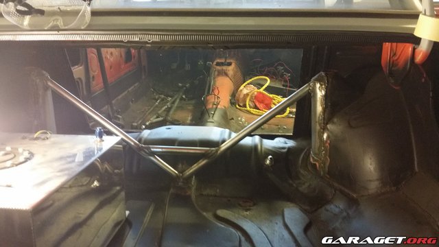

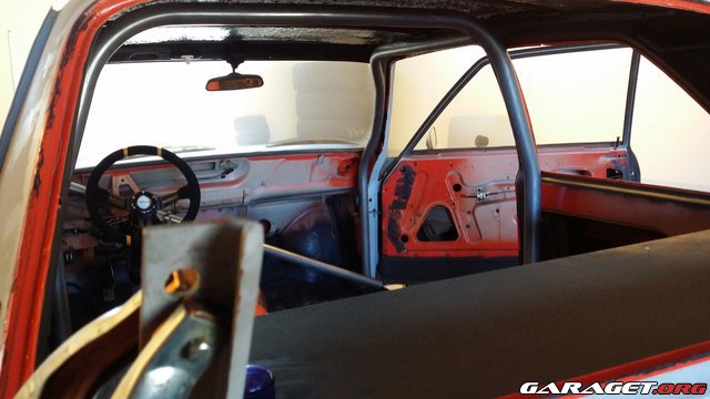

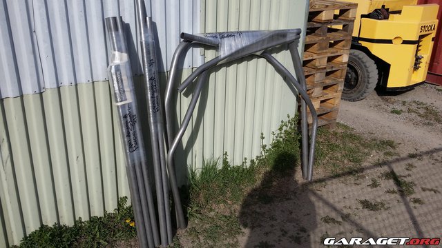

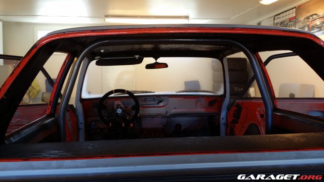

Tog mig också friheten att hämta hem en båge
https://www1.garaget.org/gallery/images/188/187719/187719-39987f0c78e4e50ca07a9902412e88a8.jpg
Började med att måtta in huvudbågen, det var ett jäkla mötande och filande innan det blev perfekt, men skam den som ger sig tongue
https://www1.garaget.org/gallery/images/188/187719/187719-ee71b2e20817fc45580eb541b0c83275.jpg
Monterade in fram stöttorna, men sen var det slut på tid roll
https://www1.garaget.org/gallery/images/188/187719/187719-29e55a5a8e2e071a1abb21258d9e192f.jpg
*normalt sett brukar man stätta monster i bur.....det är inte varje dag man sätter buren i monstret HAHA tonguelollollol
