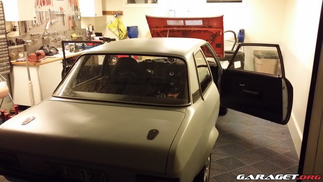

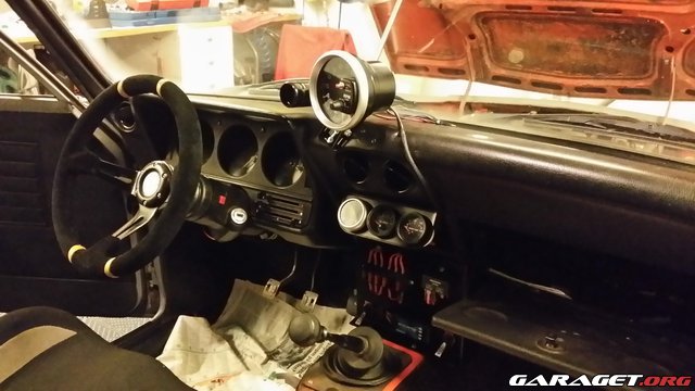

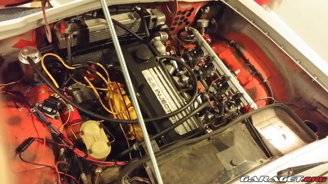

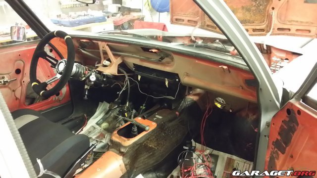

Nån lite bild på hur bilen ser ut nu måste ja bjuda på iallafall smile
https://www1.garaget.org/gallery/images/188/187719/187719-fb842d3c52e1c23553bd1d694854cb1d.jpg
Här syns det klart och tydligt att motorrummet behöver få lite kärlek smile
https://www1.garaget.org/gallery/images/188/187719/187719-6eb3b963a83456a26bb27dd16893aa7b.jpg

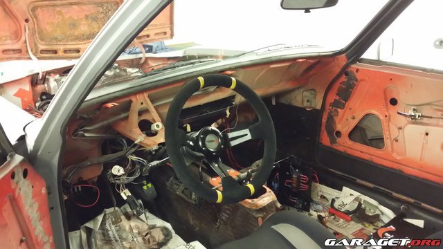

Och lika så med interiören wink
https://www1.garaget.org/gallery/images/188/187719/187719-09156e3c5f915daccaf5617aaeac278a.jpg

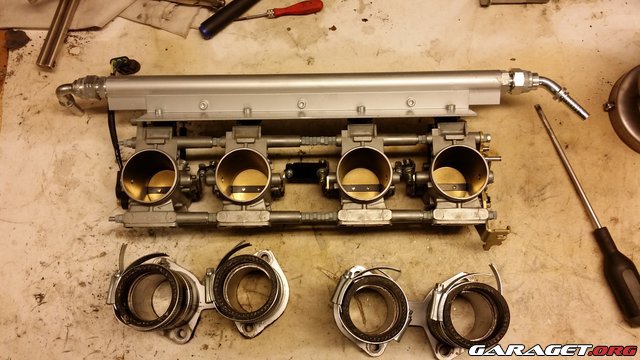

Lite bakispyssel på en söndag resulterade i bortplockade ITB:er cool
https://www1.garaget.org/gallery/images/188/187719/187719-efdd1876b420fb811c1473769c4d8c55.jpg

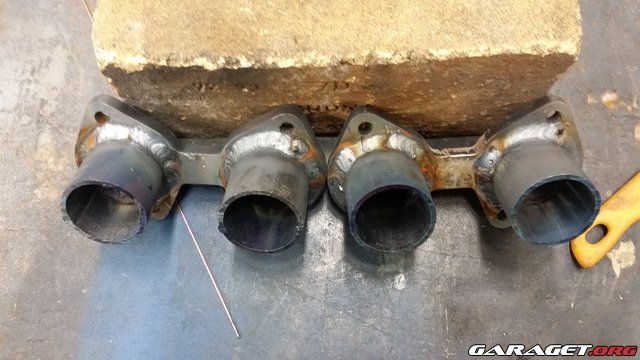

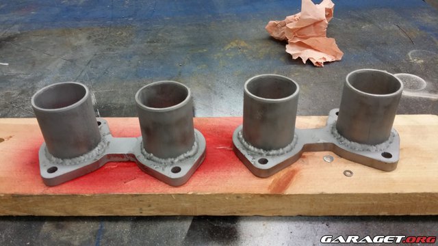

Kvällens uppdrag blev att korta och svetsa om insugsrören smile
Så såg de ut från början, läckte som soll typ wink
https://www1.garaget.org/gallery/images/188/187719/187719-546fc1685a7654a2455baf22cd8c1c14.jpg
Och det här är resultatet av några timmars fräsande och TIG-svetsande smile innan nån hinner säga nått så....ja dom ska målas också
https://www1.garaget.org/gallery/images/188/187719/187719-7a38e2c575155394fe564fa60de2ea31.jpg

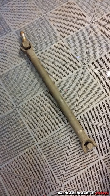

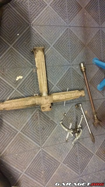

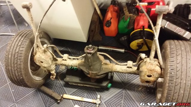

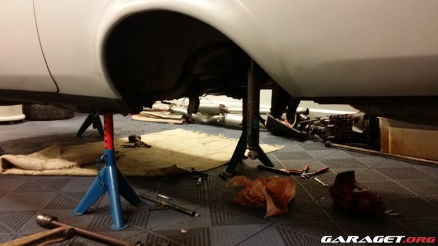

Efter all "hjul" mat så var det dags att få upp farten igen och det resulterade i bortplockad bakaxel smile
Kardanaxel som kommer behöva modifieras för att passa ihop med nya växellådan
https://www1.garaget.org/gallery/images/188/187719/187719-a124ba1c65db1984699cb3a1db032392.jpg
En bakaxel med lamelldiff ska få sig lite custom uppdateringar
https://www1.garaget.org/gallery/images/188/187719/187719-c4771060554e654a0207ca24ca523eb6.jpg
Och till sist momentrör till bakaxeln som ska bytas till stål och axeln ska förstärkas
https://www1.garaget.org/gallery/images/188/187719/187719-90088bd2d3903e814eeb57f92099ffd1.jpg
Det blev lite tomt utan axel, viktredusering kan vi kalla det cool
https://www1.garaget.org/gallery/images/188/187719/187719-6ca4ecadc9c3003ee776aeca5216e497.jpg
Det var allt för denna gång big_smile

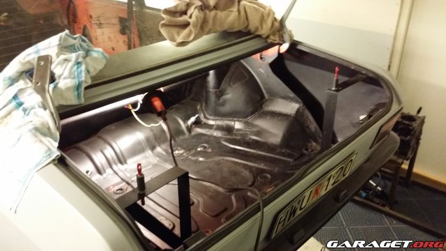

Nu har man varit flitig igen och masat sig ut i garaget big_smile

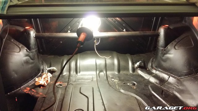

Rensat bort lite i bagaget, nu ska jag bara klämma in fuelcell, catchtank, bränslepumpar, kylare och vattenpump hmm ska även förstärka upp fjädertornen inför montering av coils wink
https://www1.garaget.org/gallery/images/188/187719/187719-5e09f1c9d7435c837e51e910c34fb4e4.jpg

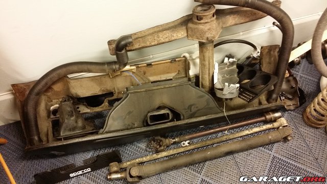

Rensat bort lite junk ur cupen också när jag ändå va igång cool
https://www1.garaget.org/gallery/images/188/187719/187719-259e5ffd3424d13fd93ac4820eeb0a22.jpg
https://www1.garaget.org/gallery/images/188/187719/187719-7b60711f7181bdaf11681de562b8f921.jpg
Så mycket onödigt grejs jag fick över big_smile

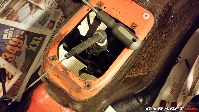

Hittade tillochmed en växelspak som tittade upp genom golvet, tur att den inte vet om vilket öde som väntar tongue
https://www1.garaget.org/gallery/images/188/187719/187719-0a438d5bb64cb6df95273f268fbaf9e2.jpg

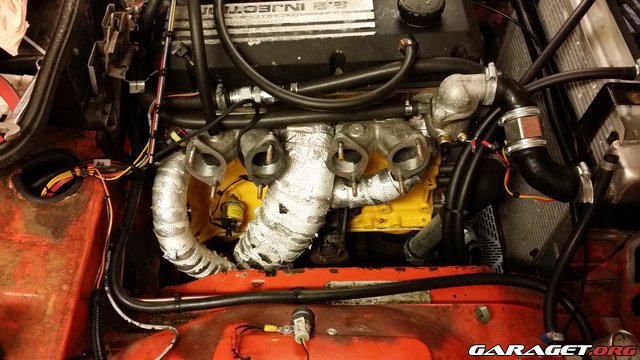

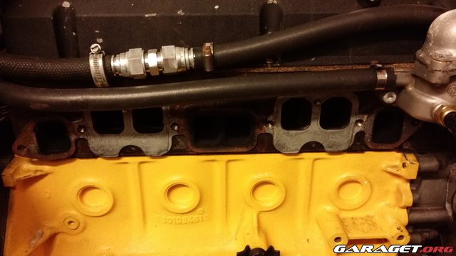

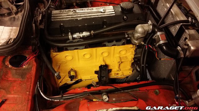

Vart lite pill på motorn också, vilket resulterade i bortplockade insugsrör och grenrör smile för alla er som ska måla en motor kör med bromsoksfärg täcker bra och håller finishen big_smile
https://www1.garaget.org/gallery/images/188/187719/187719-1f0d6898fa94676f606d93863c9c7594.jpg
