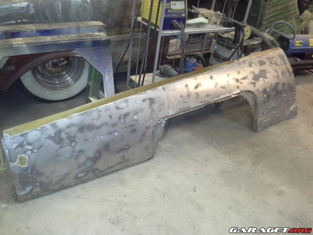

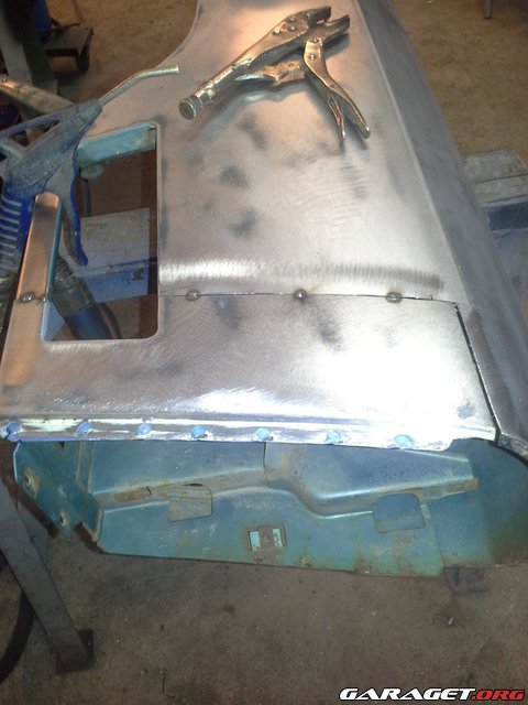

https://www1.garaget.org/gallery/images/158/157663/157663-16be6e7bc639b351a9ee392ae86ad057.jpg
på med lite volvo svetsprimer på dem ställen med dubberplåt som ska svetsas smile

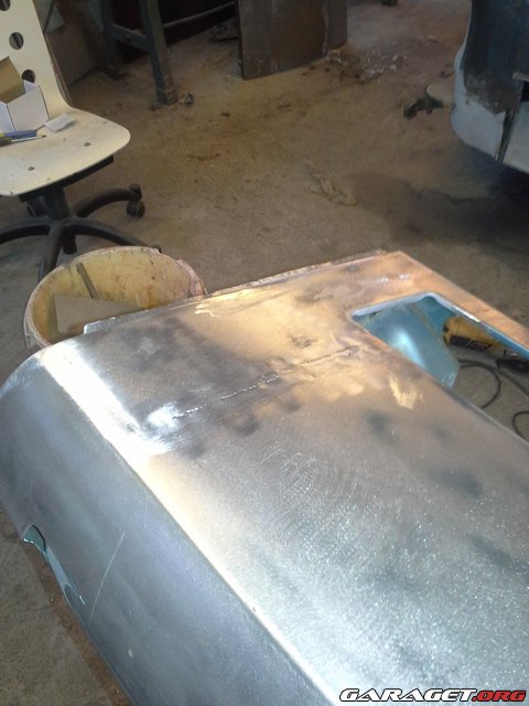

https://www1.garaget.org/gallery/images/158/157663/157663-60bf562678e6af89d6d3e21fd36fa68c.jpg
passa in plåten och fäster dem med hjälp av plåtklammer som sitter i svets springan...

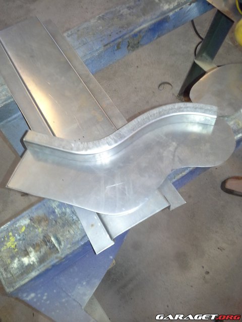

https://www1.garaget.org/gallery/images/158/157663/157663-2358594313fcd11b14457c423f12177a.jpg
https://www1.garaget.org/gallery/images/158/157663/157663-34530b2693364914db38345b04eeb986.jpg
punktat fast plåten smile

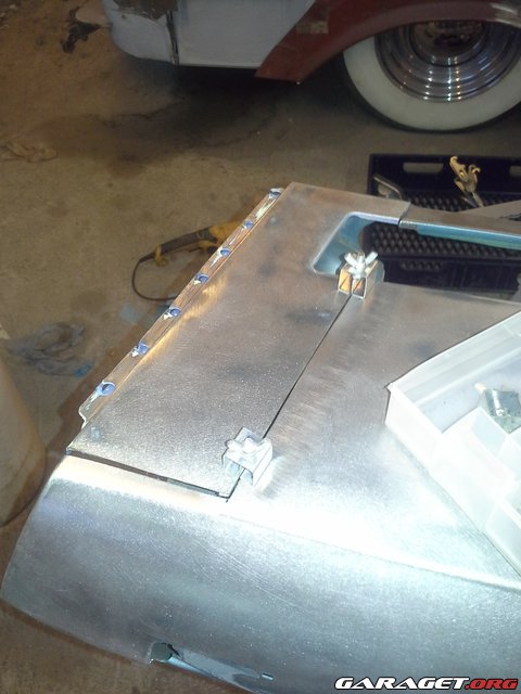

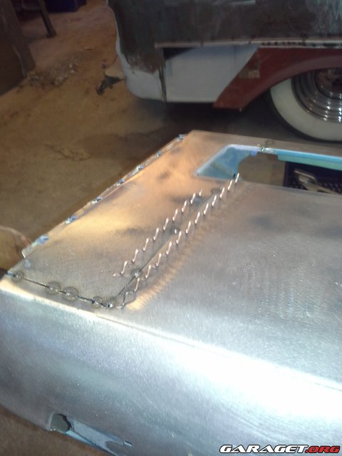

https://www1.garaget.org/gallery/images/158/157663/157663-1c8a004044977df4091ac1c561613260.jpg

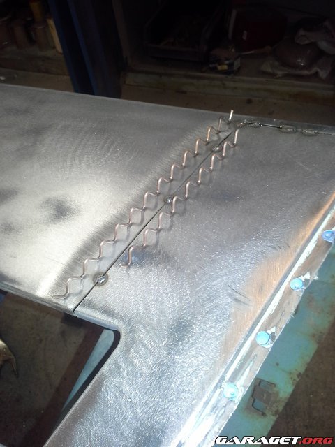

fäste dessa vågiga ståltrådar som ska ta hand om en del av värmen när jag svetsar smile

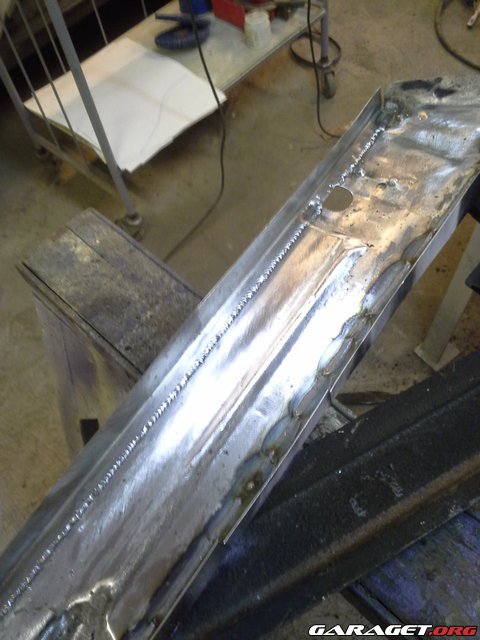

https://www1.garaget.org/gallery/images/158/157663/157663-12c00f741a01f935ca26db4a141e1d04.jpg
https://www1.garaget.org/gallery/images/158/157663/157663-6b5ab9ebbe5f47153aca87785bc7f746.jpg
helsvetsat, nu ska de slipas...
https://www1.garaget.org/gallery/images/158/157663/157663-7f66e9eddc5ca1596e1b22e782a6370c.jpg
de blev ju helt okej smile

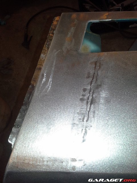

https://www1.garaget.org/gallery/images/158/157663/157663-d732d865dd258e108b0e5d670fd4a631.jpg
https://www1.garaget.org/gallery/images/158/157663/157663-0486fe77e68444866abb4e158a935788.jpg
https://www1.garaget.org/gallery/images/158/157663/157663-2ed41c20e282ea5ba907d931e457485a.jpg

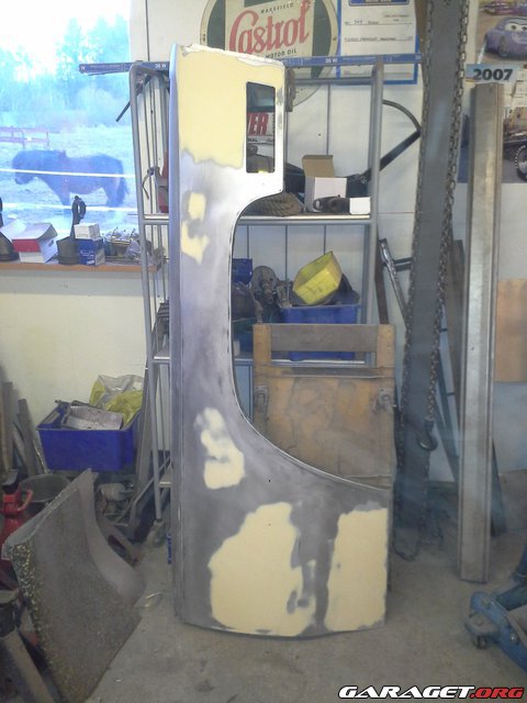

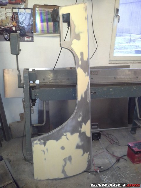

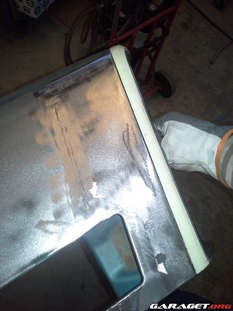

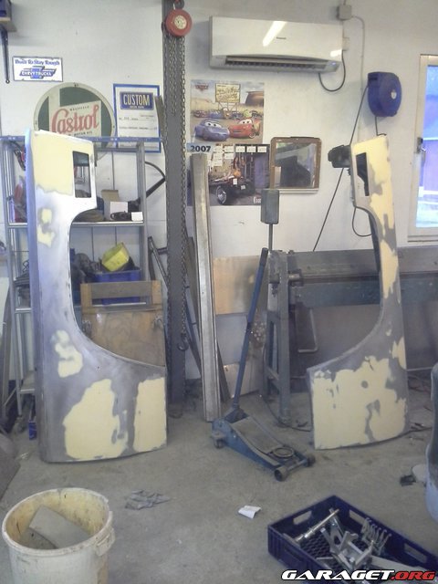

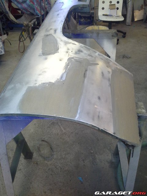

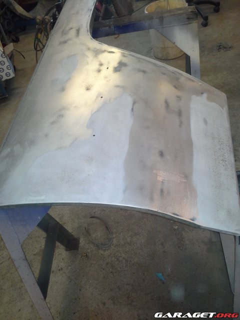

dags för lite glasfiberspackel smile
https://www1.garaget.org/gallery/images/158/157663/157663-4b08aa59bd756f3c3f8a72cd4c46ea99.jpg
slipade av det jag la på förut...
https://www1.garaget.org/gallery/images/158/157663/157663-123ef109351db86384076a7551a4fcd4.jpg
och la ett tunt lager till som fyllde lite porer smile
https://www1.garaget.org/gallery/images/158/157663/157663-d0ccf6b31dc6438d55134985cfa2c938.jpg
slipade av det me... sen dag för lite vanligt spackel smile

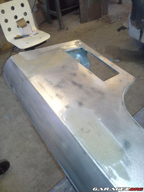

https://www1.garaget.org/gallery/images/158/157663/157663-f2c79c45e22f12ce98fc108c56352d54.jpg
sen höll jag på en hel dag med att slipa och spackla...
https://www1.garaget.org/gallery/images/158/157663/157663-2fe19d539d1a14d890a7a56583f2c0d8.jpg
https://www1.garaget.org/gallery/images/158/157663/157663-d564a1b288ddc0d2a701f36cf0933409.jpg
sen blev dem äntligen färdiga för epoxigrund smile

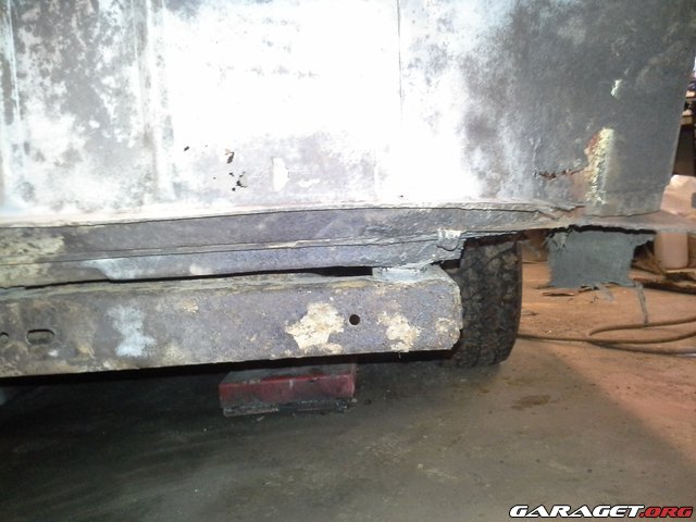

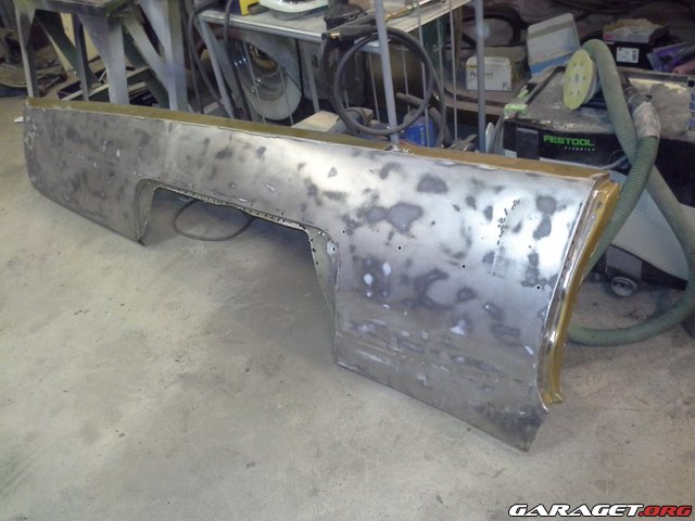

sen har farsan och jag hjälpts åt att rensa den ''nya'' bakskärmen från hjulhus och förstärkningar. så snart ska vi ge oss på den högra bakskärmen smile
https://www1.garaget.org/gallery/images/158/157663/157663-58847c9f3bcefdf75e7ef7043146bc2d.jpg
blir lite att rikta även på denna, men iallafall rostfri smile

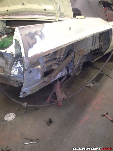

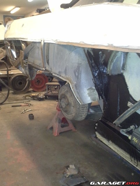

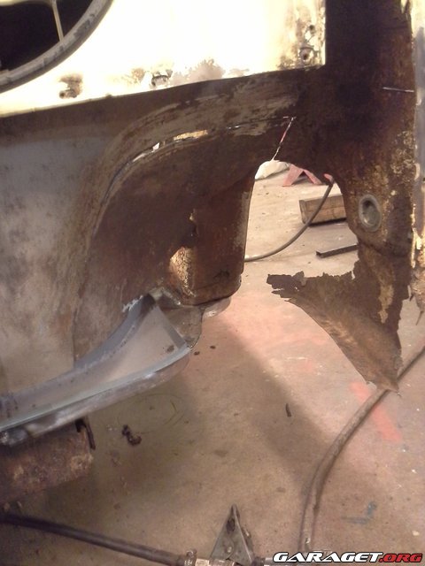

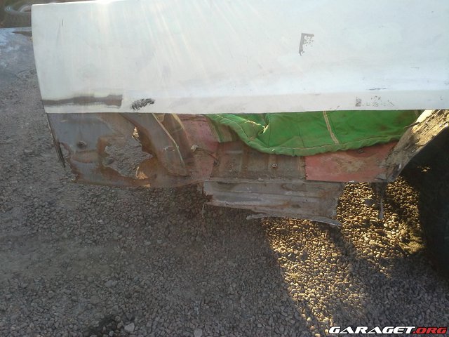

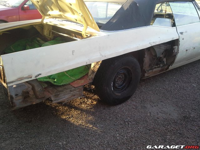

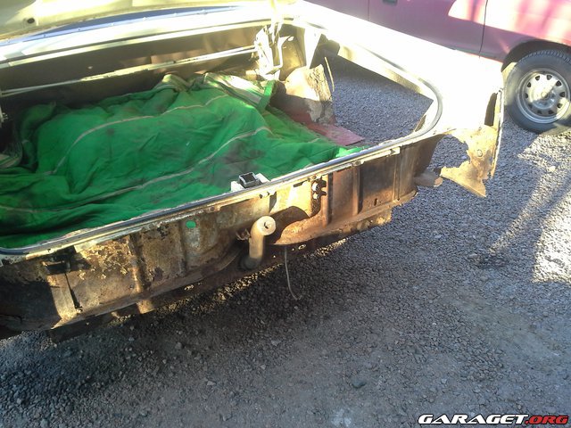

https://www1.garaget.org/gallery/images/158/157663/157663-2e834aad5024a3c142be6b376d6d1d19.jpg

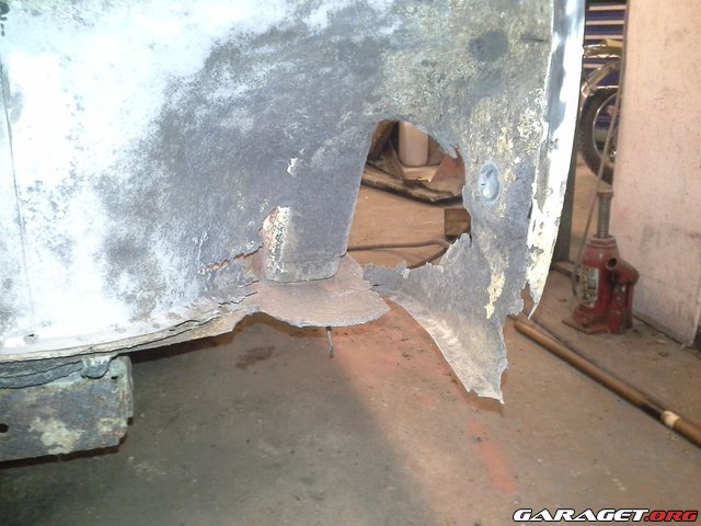

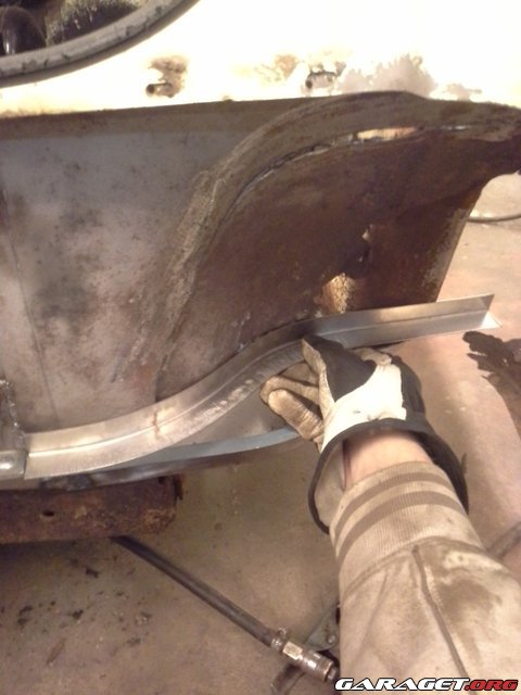

Då var den gamla bakskärmen bortkapad, fanns en del att göra innanför innan den ''nya'' bakskärmen kan sättas dig...
https://www1.garaget.org/gallery/images/158/157663/157663-aee31eaf1f8601b3c9004f7e3c17f74a.jpg
rostirosti sad

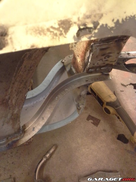

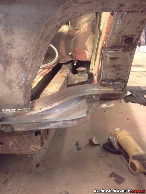

https://www1.garaget.org/gallery/images/158/157663/157663-69b21a41c973c91fb21b5cb164716934.jpg

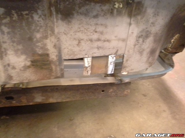

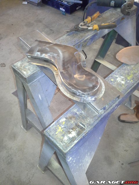

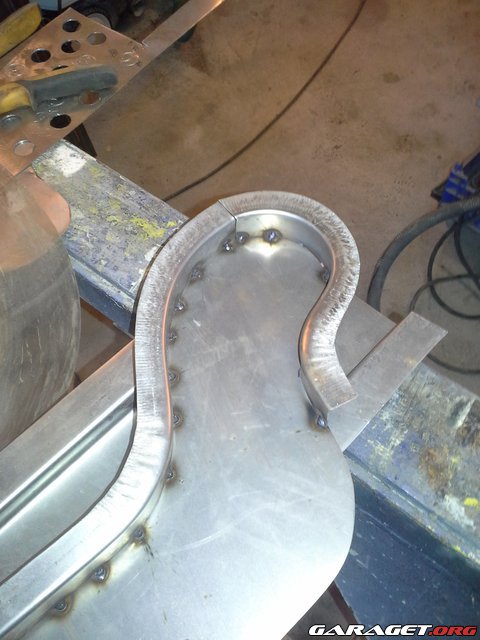

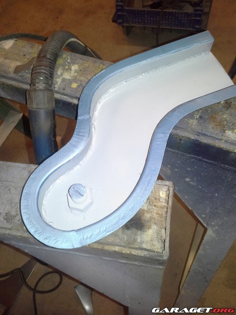

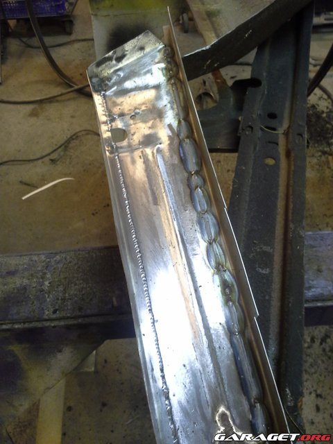

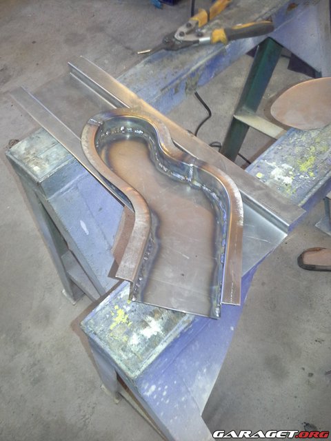

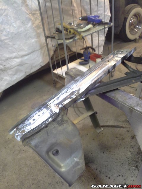

jag börjar med den bakre balken som även agerar karossfäste, den var upprostad i ändarna...
https://www1.garaget.org/gallery/images/158/157663/157663-21932b46669efb8f6bb0863cea64932b.jpg

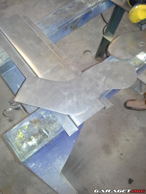

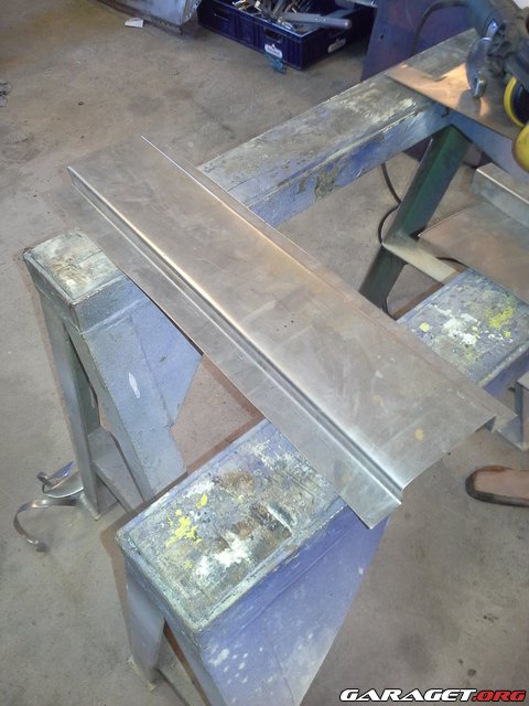

bockar fram en ny bit...
https://www1.garaget.org/gallery/images/158/157663/157663-996c49ffb2d285fd82f26aef625bde87.jpg
änden är lite svängig så gör den i några delar sen svetsar hop, botten utklippt här...
https://www1.garaget.org/gallery/images/158/157663/157663-c1cac0c905e84e6ef6bcbee3e7ed8da2.jpg
en bockad bit som fått smaka på krymp/sträcken...
https://www1.garaget.org/gallery/images/158/157663/157663-29cc5e19a8f99f7c86b374e56ae65e61.jpg

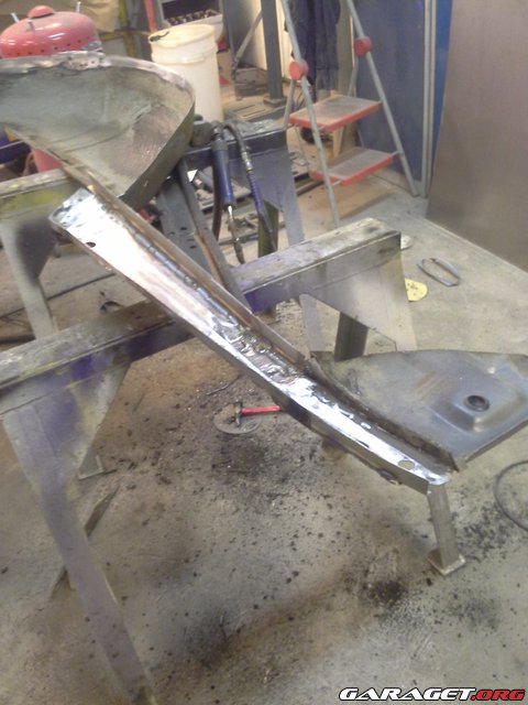

punktat fast 2 bitar på botten...
https://www1.garaget.org/gallery/images/158/157663/157663-3ecfaa6c650bc786c76cca4a5201d269.jpg
och helsvetsad smile
https://www1.garaget.org/gallery/images/158/157663/157663-923e1d87142e2ec760aeb127cb25cb23.jpg

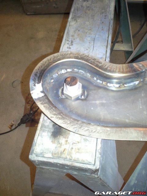

sen slipade jag den så den blev lite finare smile

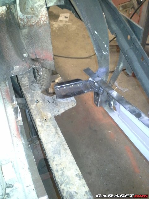

https://www1.garaget.org/gallery/images/158/157663/157663-7d96844532a9783ea487f7ccf3bc59da.jpg

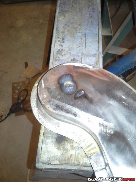

svetsade fast en grov bult, som ska agera förstärkning...
https://www1.garaget.org/gallery/images/158/157663/157663-f355a72c4de744df0ab95c330ec63a33.jpg
https://www1.garaget.org/gallery/images/158/157663/157663-27750f70ac27bae619c4f339e87212b9.jpg
sen grundade jag den invändigt och la på svetsprimer där den ska punktsvetsas...
https://www1.garaget.org/gallery/images/158/157663/157663-3eafbaca661b38ccff03809db91b0c08.jpg
grundade även den raka balken...
https://www1.garaget.org/gallery/images/158/157663/157663-2cf57687a90c3b9962d887f7ddafab72.jpg
här under ska den sitta...
https://www1.garaget.org/gallery/images/158/157663/157663-c8daa9be8e52cff865c6173184685d1d.jpg
här ser man nästan den gamla rostiga balken...
https://www1.garaget.org/gallery/images/158/157663/157663-824d13f69584ac4c0c17ff3185e85c40.jpg
https://www1.garaget.org/gallery/images/158/157663/157663-b5e7d6eac22cff5848b42b09a91261a2.jpg

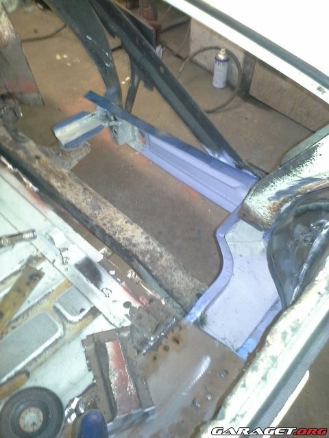

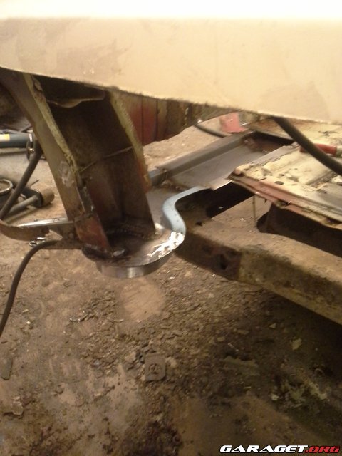

svetsade iallafall fast balken efter mycket måttande och domkraftande för att få till dörrspringorna, cabbar är väldigt rörliga när man gör en sån här operation... så det gäller att vara väldigt noga!
https://www1.garaget.org/gallery/images/158/157663/157663-139c360221ca34d686cb1ec49b847845.jpg
nu sitter den iallafall där, och styvt blev det! nu ska det bara slipas till och sen kan man lägga igen lite nytt bagagerumsgolv osv...

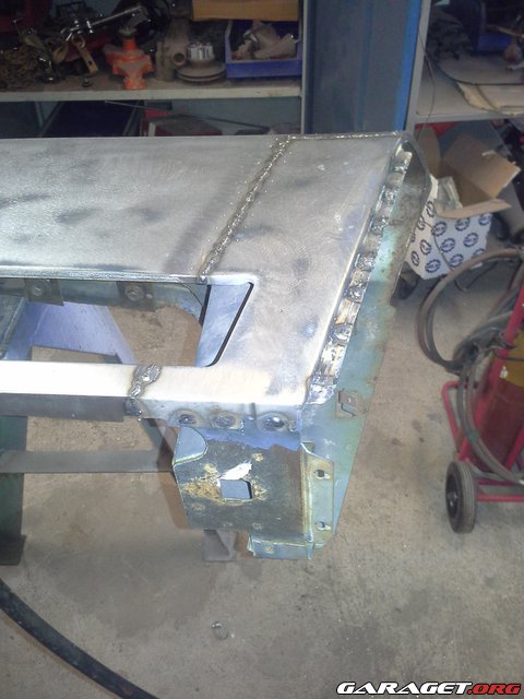

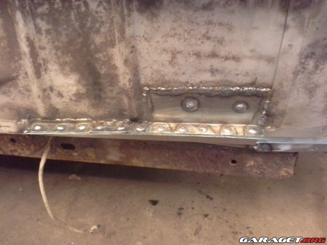

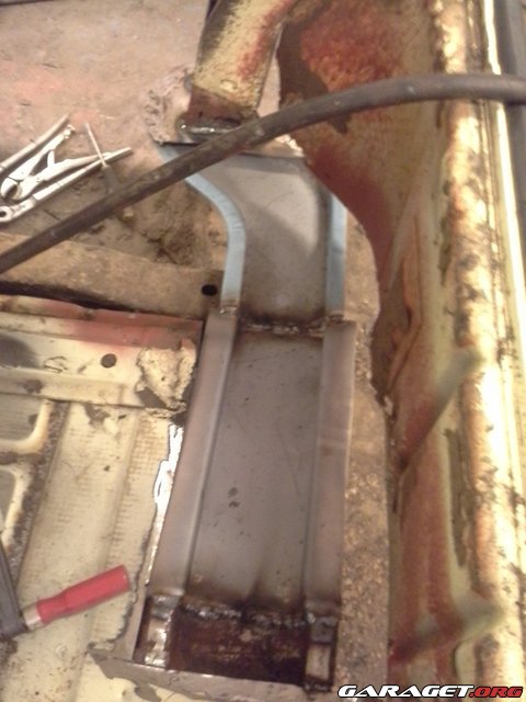

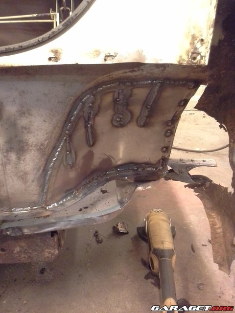

https://www1.garaget.org/gallery/images/158/157663/157663-9be5aa2b21dd5daad2fcf54fbfda5e5c.jpg
nu har jag lappat ihop lite på bakplåten smile
https://www1.garaget.org/gallery/images/158/157663/157663-bffa2d9e05f0a4877ff0fff3f4da1de9.jpg
lite kantikantsvets och pluggsvetsning så blir de näst intill osynligt att den lagats smile ska dock slipa svetsarna me wink

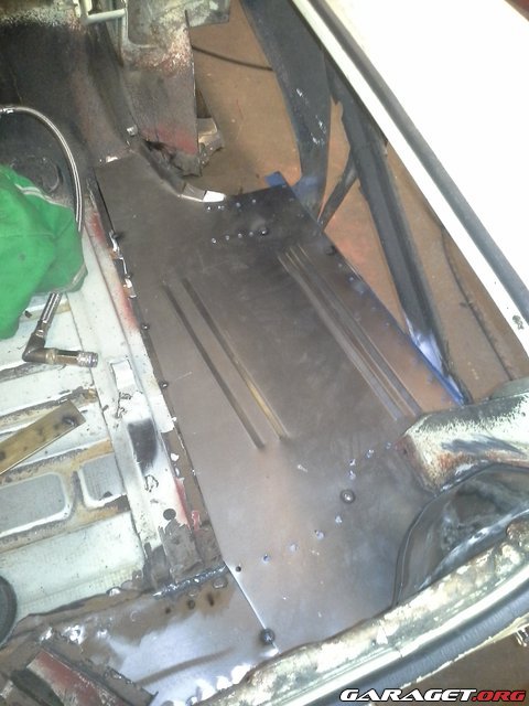

https://www1.garaget.org/gallery/images/158/157663/157663-78420eb6a0f5077f50106e56d76b0006.jpg

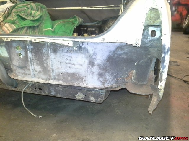

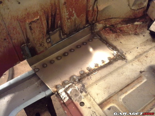

har även gjort en liten golvbit inne i bagaget...
https://www1.garaget.org/gallery/images/158/157663/157663-c54912620d62133e696dc52c38a5f5c3.jpg
här va de också lite dåligt...
https://www1.garaget.org/gallery/images/158/157663/157663-4e40591346d249ebc2e9974f570a07a1.jpg
bockade en plåt och krymp/sträckte den till orginalformen...
https://www1.garaget.org/gallery/images/158/157663/157663-8ab7e715ae5c011e391ba8d7bec2f172.jpg
sen kapade jag bort den gamla rostiga plåten och svetsade dit vinkeln...
https://www1.garaget.org/gallery/images/158/157663/157663-14a67132170367324512eb1d8783e7c2.jpg
https://www1.garaget.org/gallery/images/158/157663/157663-aa80be0c7a589751a585914c1bcc4319.jpg
sen börjde jag till en plåtbit som jag fick snitta lite för att få fram rätt form... men efter lite hammare och svets så börjar det likna nått smile
https://www1.garaget.org/gallery/images/158/157663/157663-537c34a90dcd3602b7181dd38c29349e.jpg
invändigt...
https://www1.garaget.org/gallery/images/158/157663/157663-7251a683a87cb7574fff92ed0902e5c3.jpg
lite helhetsbild smile ska slipas lite sen är det bara att fortsätta...

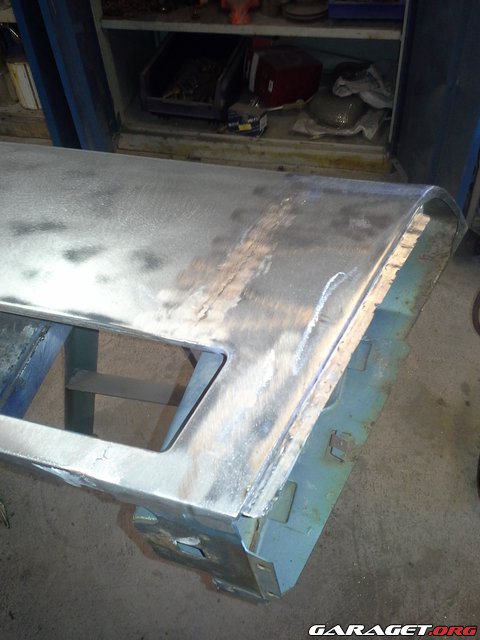

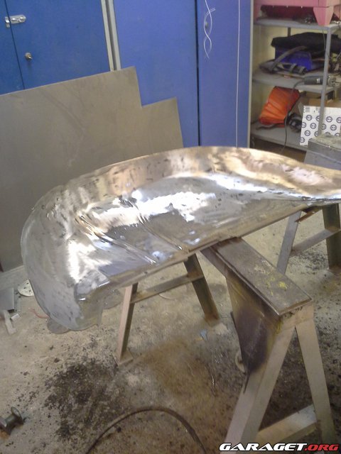

https://www1.garaget.org/gallery/images/158/157663/157663-bb18f63984fc267f68d71c87aec93db8.jpg
gjorde ordning förstärkningen och svetsade dit nya plåtar som bagagegolv och bakskärm ska punktsvetsas i...

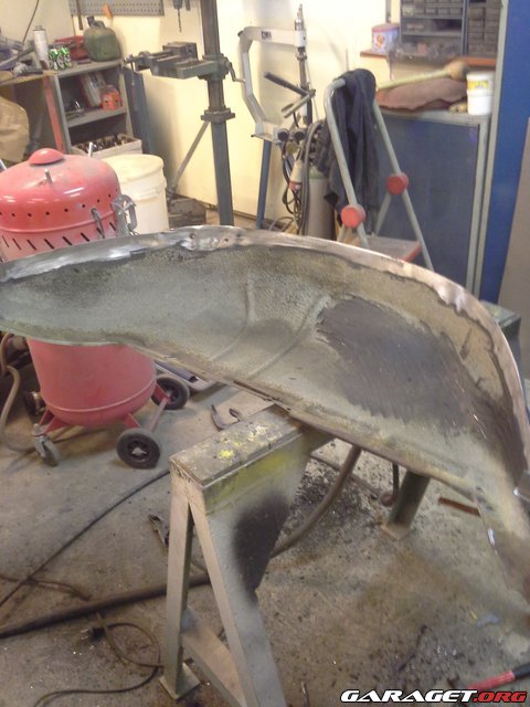

https://www1.garaget.org/gallery/images/158/157663/157663-fa7c1c7243eb8548b385a45323e2f269.jpg

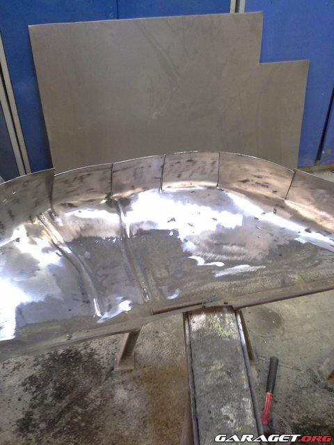

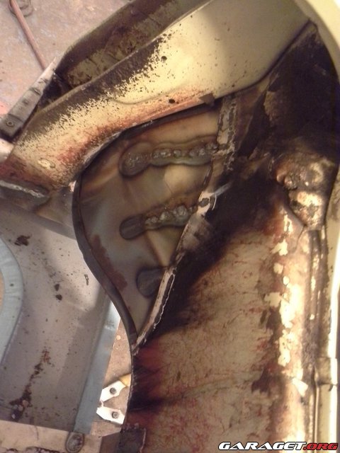

slipare rent innerskärmen...
https://www1.garaget.org/gallery/images/158/157663/157663-f29a1db30b8b634cce29c207b0026a8e.jpg
hela innersidan av skärmen redo att passas in...
https://www1.garaget.org/gallery/images/158/157663/157663-94c091052fff5ff10c57c1c651428ad7.jpg
https://www1.garaget.org/gallery/images/158/157663/157663-a0945f3b28a7fa0faf2edff27dbd1429.jpg
https://www1.garaget.org/gallery/images/158/157663/157663-363347b5192bcb4d1151366d0c404863.jpg

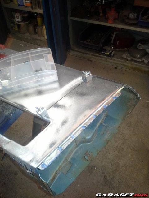

slipade rent ännu mer då jag märkte att caben har lägre hjulhus än hardtopen... så jag kommer få massera innerskärmen lite
https://www1.garaget.org/gallery/images/158/157663/157663-25b8f552216c073263fcf4fa55389e56.jpg
slittade upp den och vek ner plåten en bit...
https://www1.garaget.org/gallery/images/158/157663/157663-763a5aacfc9eb19986e1889b15983a29.jpg

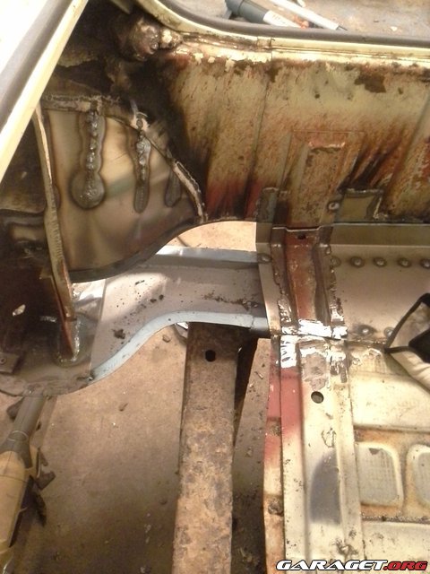

sen åkte den dit smile mycket kvar att svetsa i hjulhuset men iallafall en milstolpe!

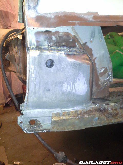

https://www1.garaget.org/gallery/images/158/157663/157663-9afd2eb7d72bdbca1e7e063d99ca7d38.jpg
sen gjorde jag ordning ett karosserifäste till som hade rostat bort...
https://www1.garaget.org/gallery/images/158/157663/157663-11426e28f5e0284b9fbf5f88532ffd74.jpg
svetsade dit hörnan av inre skärmen...
https://www1.garaget.org/gallery/images/158/157663/157663-3214b9e21fa1bf71a4b17bdc16fcddf8.jpg
innerskärmen...

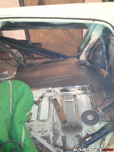

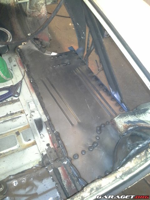

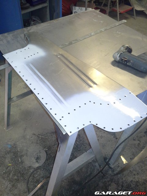

grundat och gjort bagaget redo för lite nytt golv!
https://www1.garaget.org/gallery/images/158/157663/157663-6019c734495c5d2d00d525e175a89678.jpg

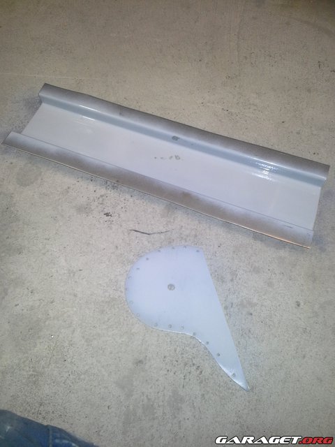

sen tillverkade jag en ny golvbit smile och grundade dem ytor som kommer i balkarna...

passar in...
https://www1.garaget.org/gallery/images/158/157663/157663-d6dac6561f18e976f0432322e91f4da9.jpg
blir väl ganska okej? smile
https://www1.garaget.org/gallery/images/158/157663/157663-6aff199673adcc5f222ed427264fa844.jpg
och så helsvetsat big_smile nu börjar det synas ett ljus i tunneln, iallafall på denna sidan... suck!
