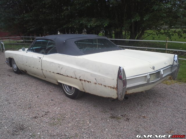

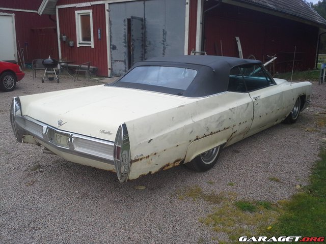

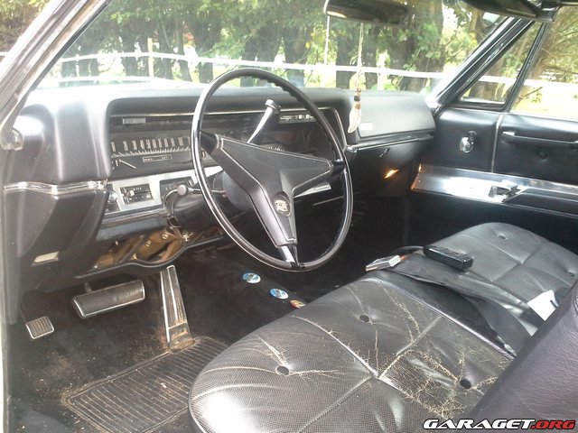

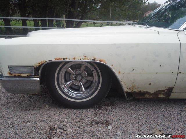

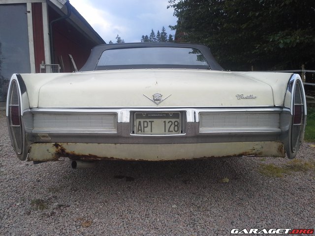

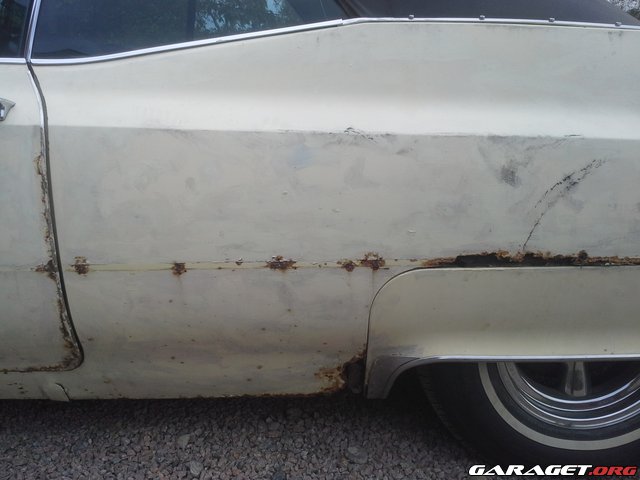

https://www1.garaget.org/gallery/images/158/157663/157663-f93de61c9553e58319a3d12875095269.jpg

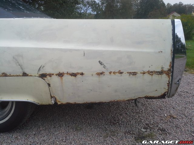

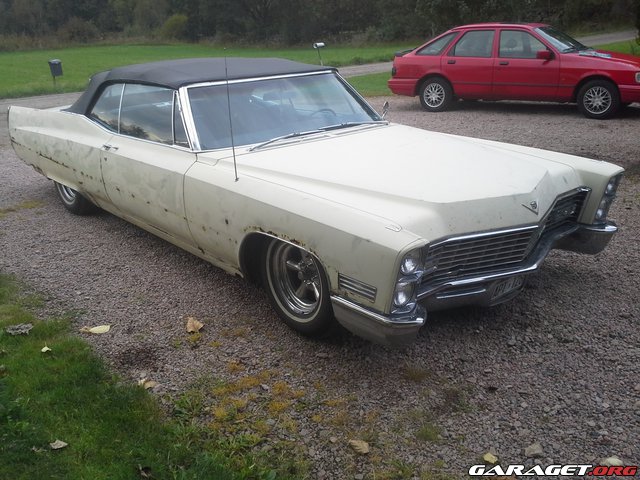

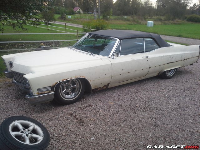

Air riden har kommit på plats, dock ska den sänkas lite till bak. Bilen hämtades i norrland, pappa åkte tåg 100mil. och körde hem denna bilen 100mil utan några som helst problem. det är en äga i usa, en gammal gubbe som köpte bilen ny. som ni ser har den fått väldigt mycket rostskador på ytterplåten men är kanonfrisk undertill och maskinellt.
https://www1.garaget.org/gallery/images/158/157663/157663-369f0e026880d152544a8b42231df3e3.jpg
utgångsobjekt.

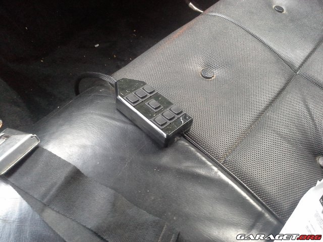

https://www1.garaget.org/gallery/images/158/157663/157663-06de8baf3f442d954a43ad22b730020b.jpg
Airride dosan, varje hjul kan styras individuellt.

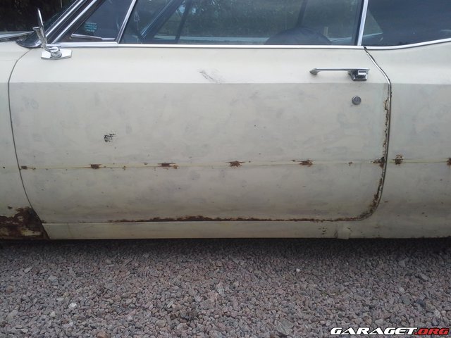

Kolla gärna fotoalbum för mer bilder på gamla bilar!
Rust is not a crime

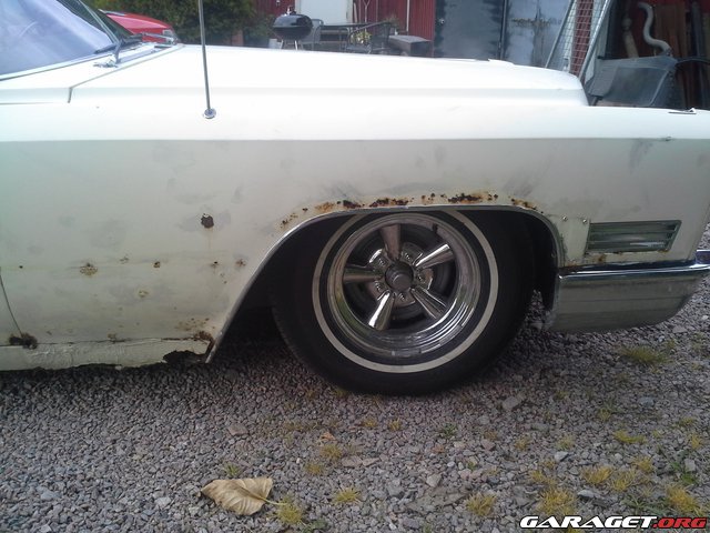

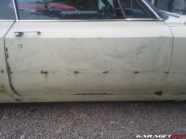

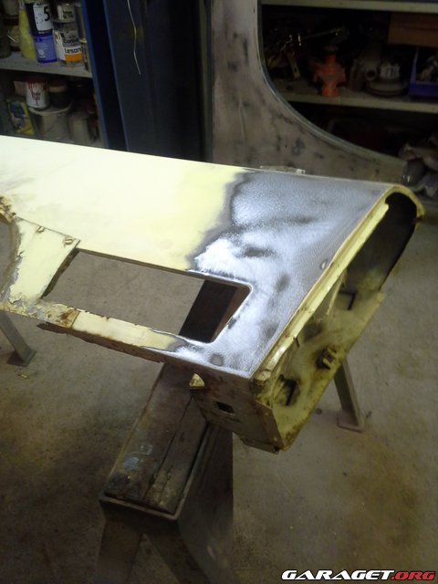

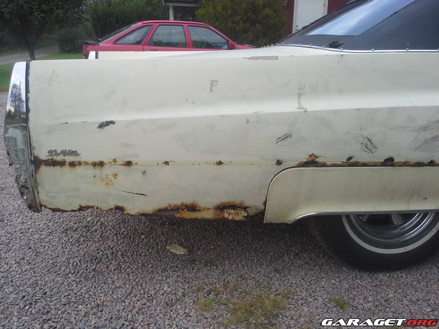

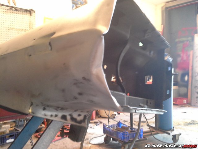

https://www1.garaget.org/gallery/images/158/157663/157663-a55161dd697efbbda9424e144f32b9a0.jpg

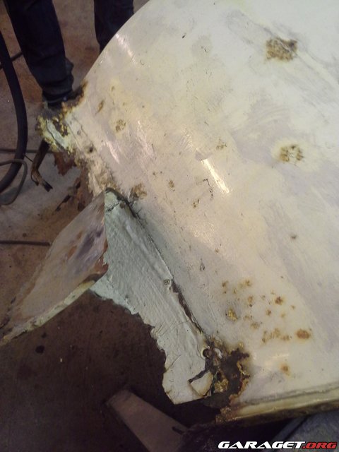

farsan var i väg i Norge och köpte begagnade framskärmar och bakskärmar som inte va lika dåliga som på bilen. men fanns lite rost och lite rikt jobb ändå. farsan slipade framskärmarna plåtrena så började jag laga upp dem sen.

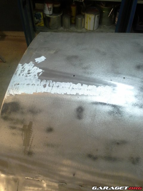

https://www1.garaget.org/gallery/images/158/157663/157663-12fa4e0bbec5a5d7cc28b48ee845ef07.jpg
gammal riktning under spacklet som dök upp när han slipade...

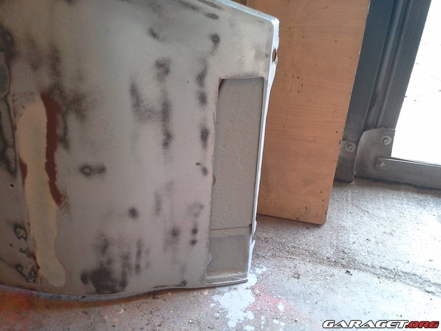

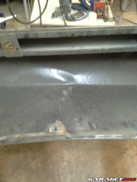

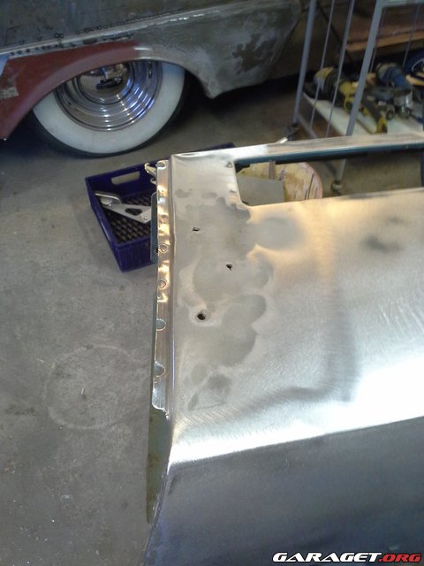

https://www1.garaget.org/gallery/images/158/157663/157663-3dc6017a9568d9c17b69d339f5f9685b.jpg
buckla i vecket, kommer bli lite klurigt att få till detta sad

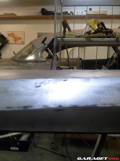

https://www1.garaget.org/gallery/images/158/157663/157663-61225cc9c70e459222f2a92d1e6e72a9.jpg
nosen var även den lite skryklig, funderar på att skarva dit en bit från orginalskärmen då den biten är frisk på den...

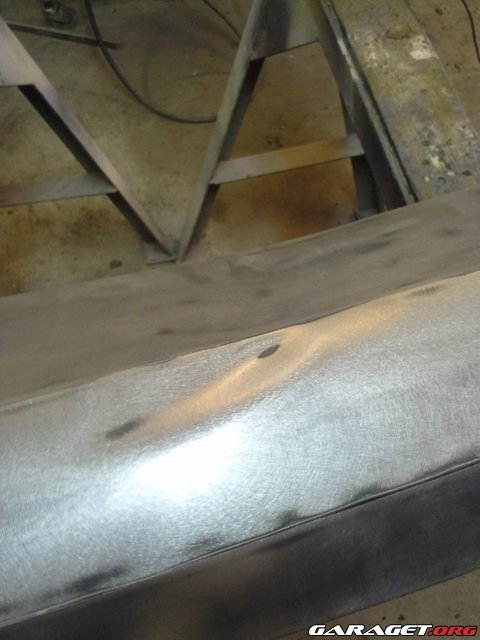

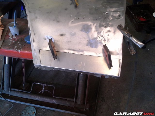

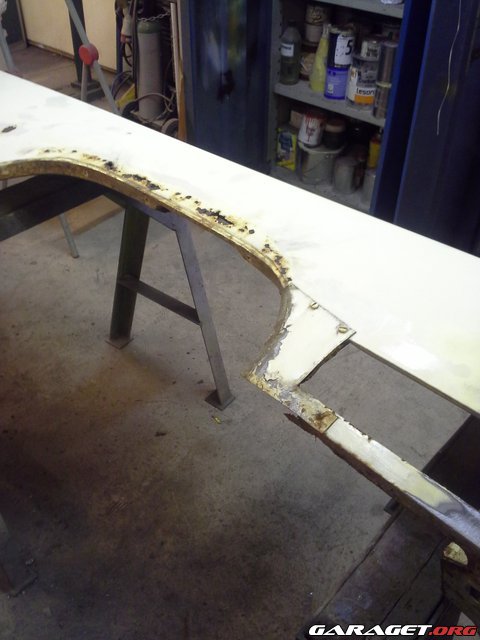

https://www1.garaget.org/gallery/images/158/157663/157663-d0ffe8b879a34a2450a3bb35593f9c60.jpg
kapat bort de lilla rost som fanns på den andra skärmen me, blästrade även förstärkningen på insidan och epoxigrundade sen smile

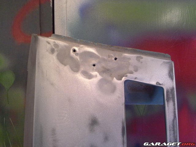

https://www1.garaget.org/gallery/images/158/157663/157663-cd4cf1caa38886a8b272c3b5dcc4ed9a.jpg
ännu en gammal krockskada, funderar även här på att skarva i en bit från orginalskärmen smile

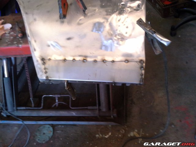

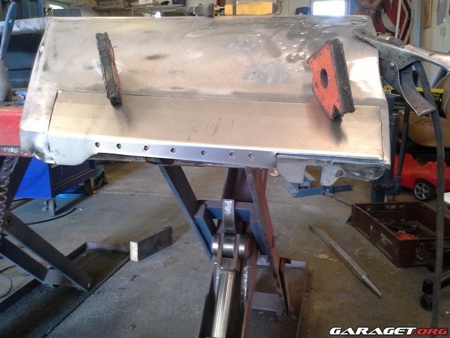

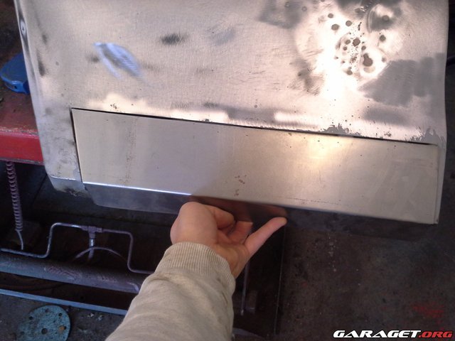

https://www1.garaget.org/gallery/images/158/157663/157663-81443b28948b6f738017c867fb153f19.jpg
bockade till lite ny plåt och passade in smile
https://www1.garaget.org/gallery/images/158/157663/157663-85cd7dedd6681dce29d36ec1311614d8.jpg
noggrannhet lönar sig i slutändan!

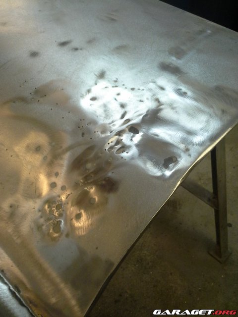

https://www1.garaget.org/gallery/images/158/157663/157663-79239ae48f8ffbbfcc5db42231713ffa.jpg
https://www1.garaget.org/gallery/images/158/157663/157663-aea9680d2ba8d8b474c733b12fad87b9.jpg
punktat...
https://www1.garaget.org/gallery/images/158/157663/157663-65c02e489e19b04a60bfd07ceb3a3b5e.jpg
pluggsvetsat...

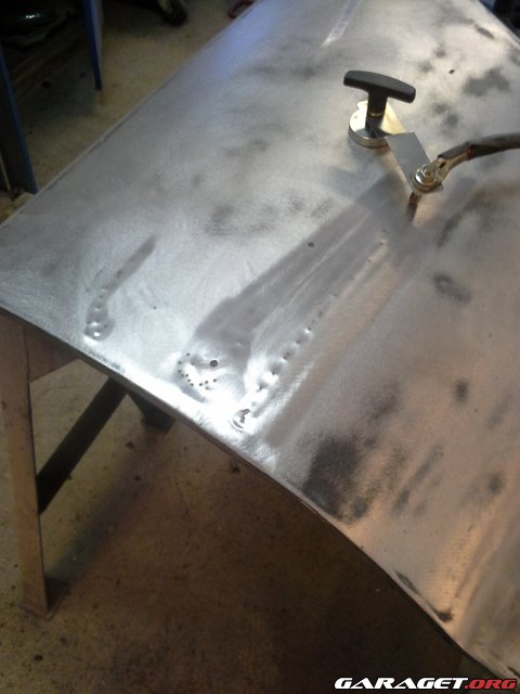

https://www1.garaget.org/gallery/images/158/157663/157663-dd3a963b84ab6b9d1ff6fa39090344b7.jpg
helsvetsat och slipat big_smile
https://www1.garaget.org/gallery/images/158/157663/157663-7ad06d0e1a34459ea0f8c25b473c1ea9.jpg
och nr2 färdig, det va rosten de, bara riktningen kvar smile

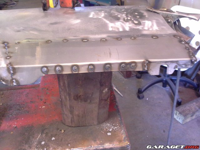

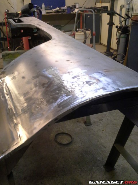

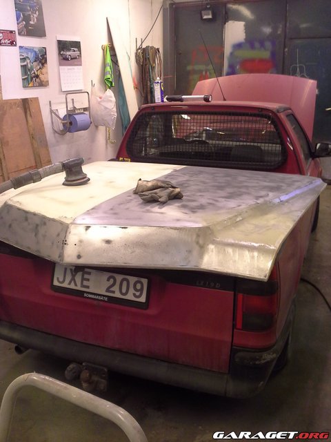

https://www1.garaget.org/gallery/images/158/157663/157663-b8dee2fac7d2fbd3b7e992bd0ef549fe.jpg

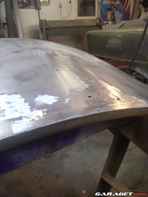

Medans pappa slipar saker plåtrent jobbar jag på framskärmarna... skodan fick agera arbetsbänk wink

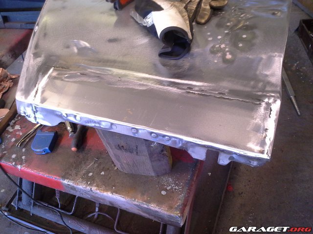

https://www1.garaget.org/gallery/images/158/157663/157663-fcfec023c611b5ac71dfb2acb4f3cacd.jpg
riktar ut lite bucklor, sitter förstärkning på baksidan så kommer inte åt med hammare och mothåll...
https://www1.garaget.org/gallery/images/158/157663/157663-7a74a4b07e920b563650fe88738da07f.jpg
blir riktigt bra! kul att arbeta i lite 1mm plåt ist för 0.6-0.8 som är på alla nya skitbilar wink

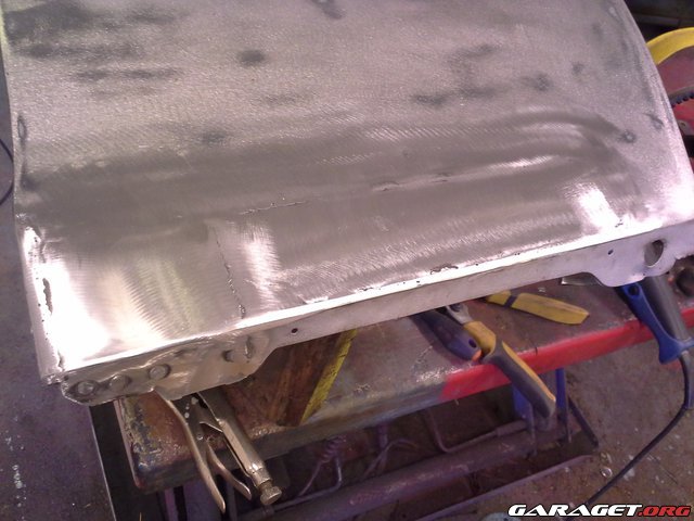

https://www1.garaget.org/gallery/images/158/157663/157663-80cdec0ff01025e556045fd8324d46db.jpg
lite spackel sen så blir de nog bra!

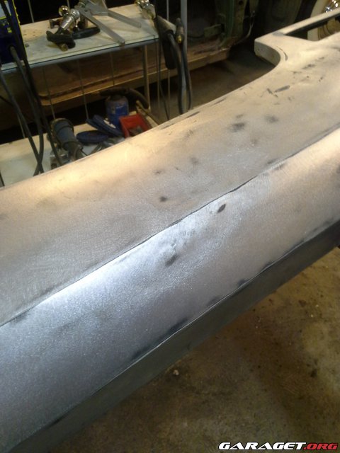

https://www1.garaget.org/gallery/images/158/157663/157663-7f748f9fc2ca806bb48600b8013adc1d.jpg
https://www1.garaget.org/gallery/images/158/157663/157663-b3534877ed5275d8140753467874e084.jpg
dags att börja ta tag i det här nu... notera sexigt linjerspel i bakgrunden wink

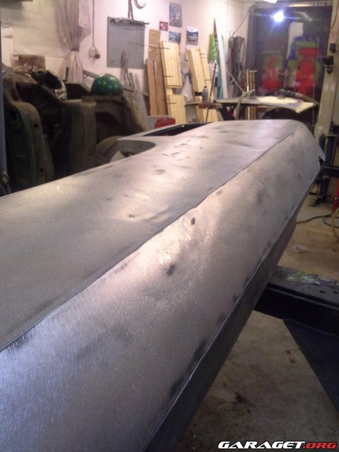

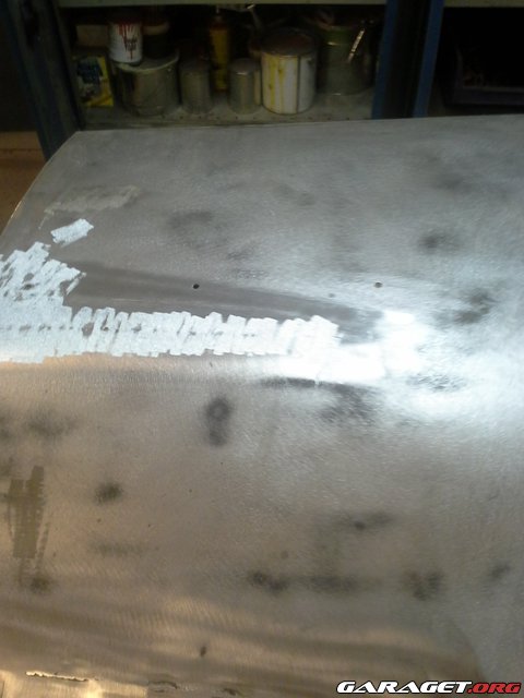

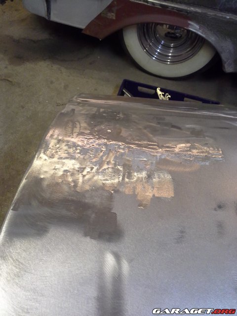

https://www1.garaget.org/gallery/images/158/157663/157663-de4ebb14154908c38fe3076c3ce11f65.jpg
slipade rent orginalskärmen, detta var i stort sett det ända som gick att använda på den gamla skärmen!

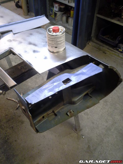

https://www1.garaget.org/gallery/images/158/157663/157663-2b110a37fb010a0fcfbf74b83d91ed40.jpg
iallafall så kapade jag ut frontbiten på orginalskärmen, blästrade insidan och grundade...

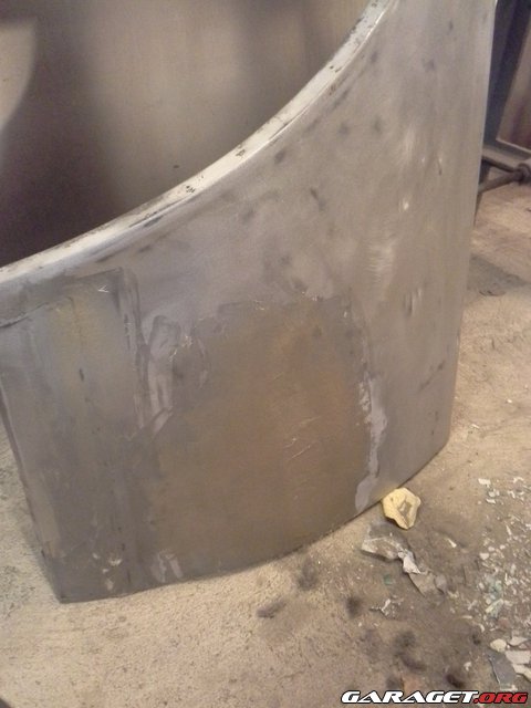

https://www1.garaget.org/gallery/images/158/157663/157663-b29e848d5a2e266aa810db5a3684401d.jpg
kapade även ut från den ''nya'' skärmen och slipade rent på baksidan, imorgon ska jag svetsa dig biten smile

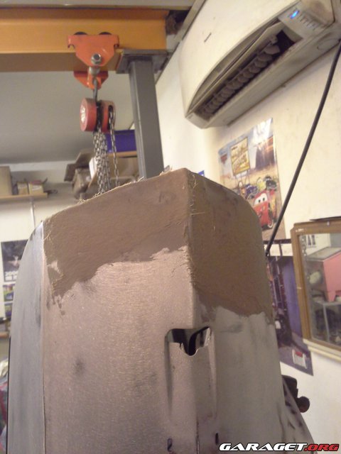

riktade även den här biten...
https://www1.garaget.org/gallery/images/158/157663/157663-03bd8c291c72fac801ad7a735546797d.jpg
detta gick bra med hammare, mothåll och en platt tång, passade noga in mot lyktsargen så man inte får fel form mot den... sen på med lite glasfiber...
https://www1.garaget.org/gallery/images/158/157663/157663-83be49906d8dca00bad84d165c36e4c3.jpg
kletade även på ett skikt över den andra riktingen, nu får de gotta sig inatt så fortsätter jag imorgon smile
