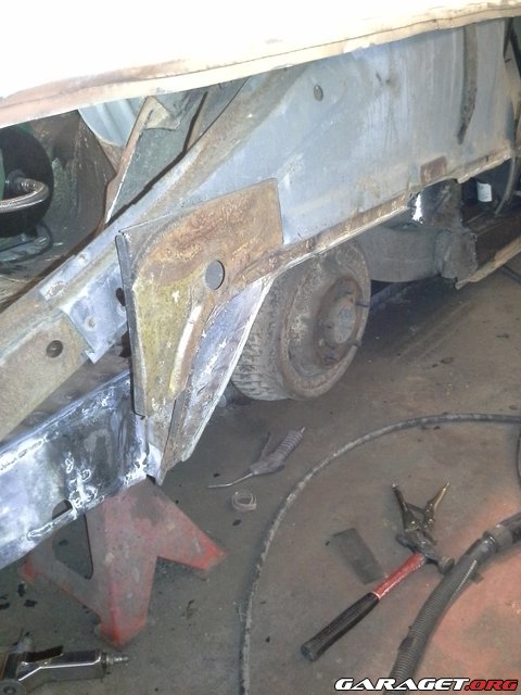

31 januari 2015

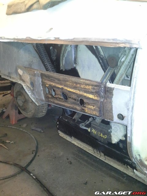

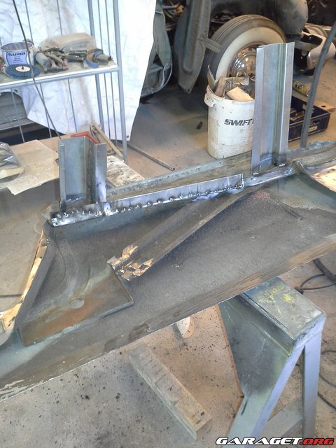

https://www1.garaget.org/gallery/images/158/157663/157663-db0473ae595a442548a44e8320bf1d43.jpg
Svetsade dit inre förstärkning

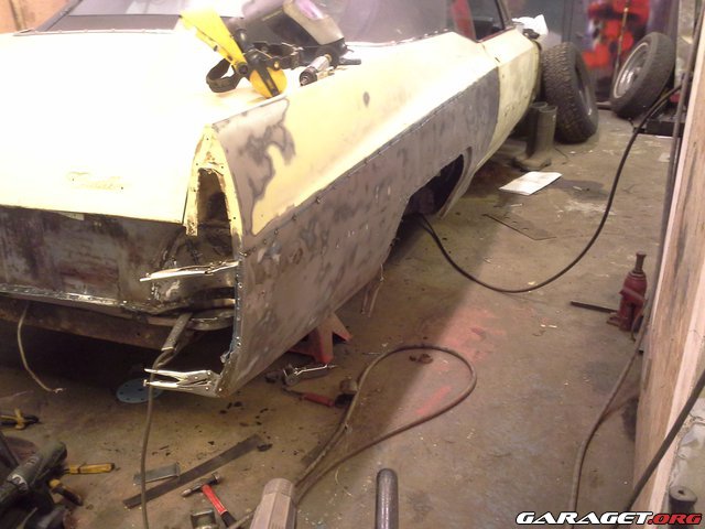

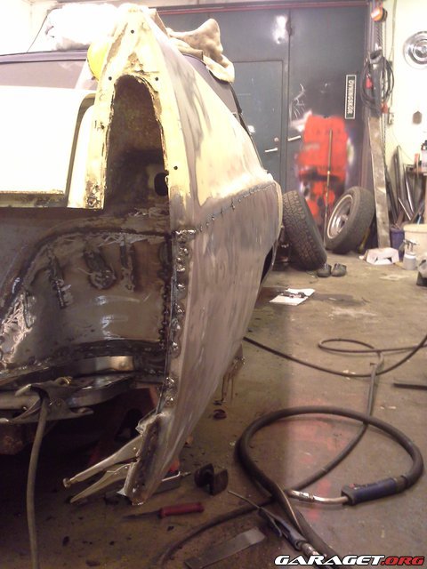

https://www1.garaget.org/gallery/images/158/157663/157663-7c1ba7de4b7b1ccfd632845e1277079c.jpg

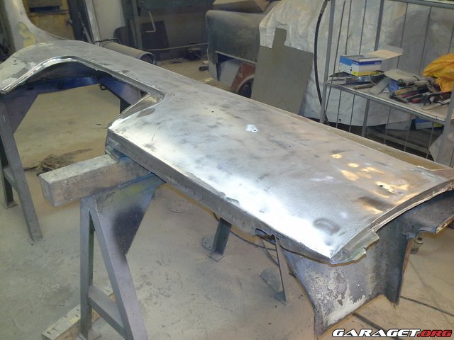

sen hjälptes vi åt att passa in skärmen smile det börjar växa fram nu!

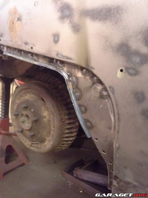

https://www1.garaget.org/gallery/images/158/157663/157663-2e3a31668fa7eec5e511eeec18b8e428.jpg
puntat hela vägen, den passar perfekt! så sjukt skönt! dock massor med svets jobb kvar men den sitter där den sitter smile
https://www1.garaget.org/gallery/images/158/157663/157663-0e5ecb1c852f20b6abf6912de8ea88d1.jpg

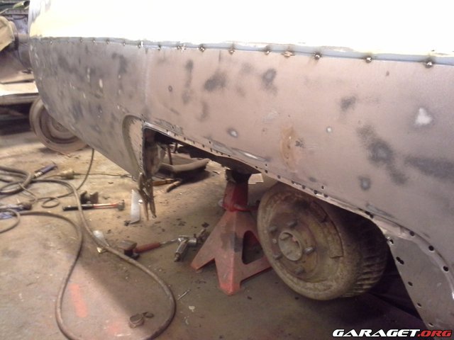

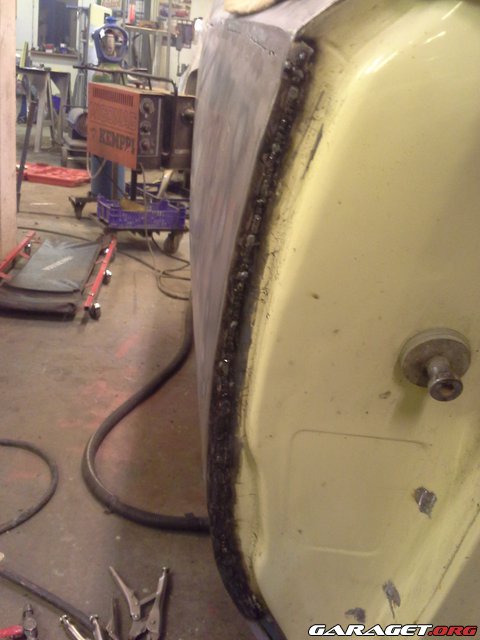

pluggsvetsat skärmen i bakkant...

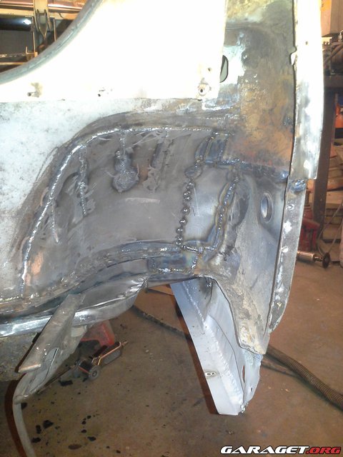

https://www1.garaget.org/gallery/images/158/157663/157663-eceeb56e323abce55c829efdd89b8112.jpg
hjulhuset ska flyttas lite i framkant, men valde att göra detta när skärmen är på plats så den inte kommer i fel position...
https://www1.garaget.org/gallery/images/158/157663/157663-84a31a49f77d3ca506623a083cff6113.jpg

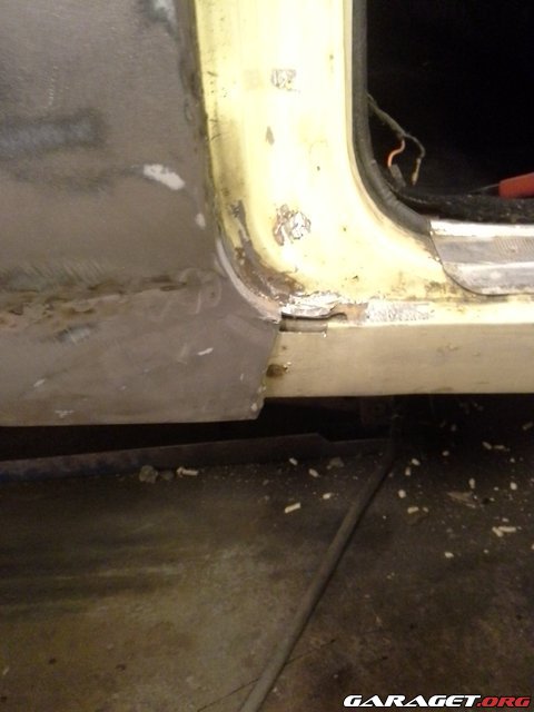

kant i kant svetsning i dörröppningen.
https://www1.garaget.org/gallery/images/158/157663/157663-29d924322c87c40f78b6f2a9c8466f87.jpg
bra springa blev det med smile

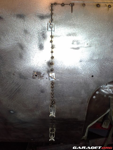

https://www1.garaget.org/gallery/images/158/157663/157663-d22826edbaa90510e59f03be3bd23e44.jpg

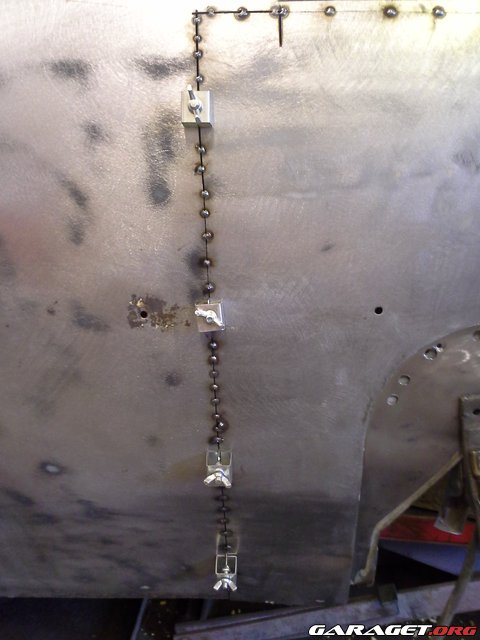

börjat punkta lite här med smile man får ta det lugnt och kyla så det inte slår sig...

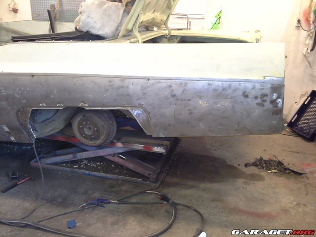

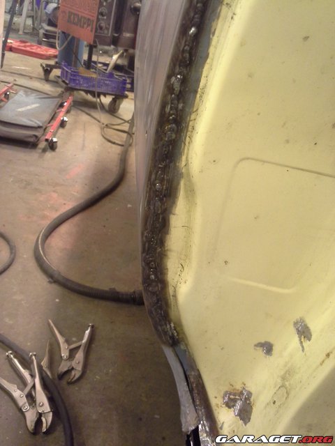

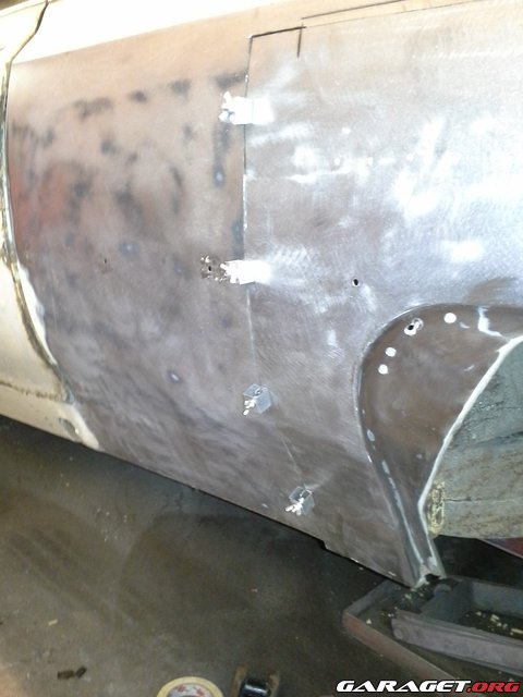

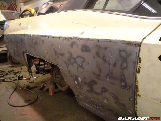

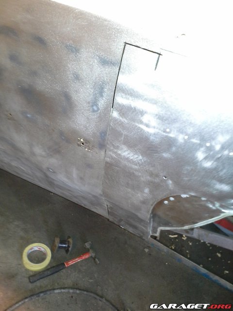

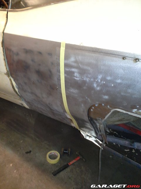

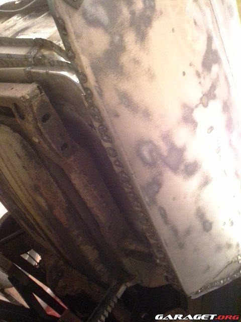

https://www1.garaget.org/gallery/images/158/157663/157663-1c9e524c949a87de352adf16d6182fca.jpg

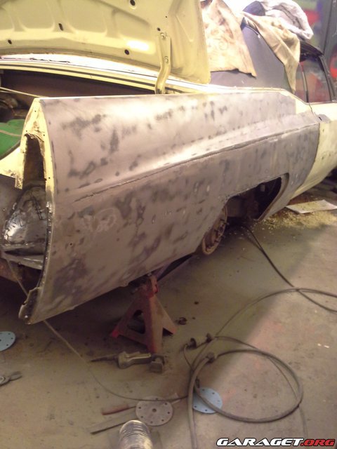

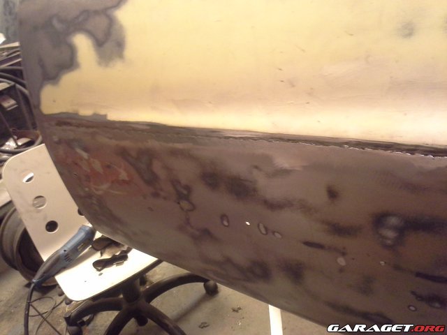

nu har den rekordlånga bakskärmskarven helsvetsats! kan ju säga att det tog ett par timmar med punkter och kylning innan de var färdigt smile
https://www1.garaget.org/gallery/images/158/157663/157663-2ca0c7278a1897a672a7a27fdce45319.jpg
Slog sig inte ett skvatt när man falsade plåten och var väldigt försiktig!

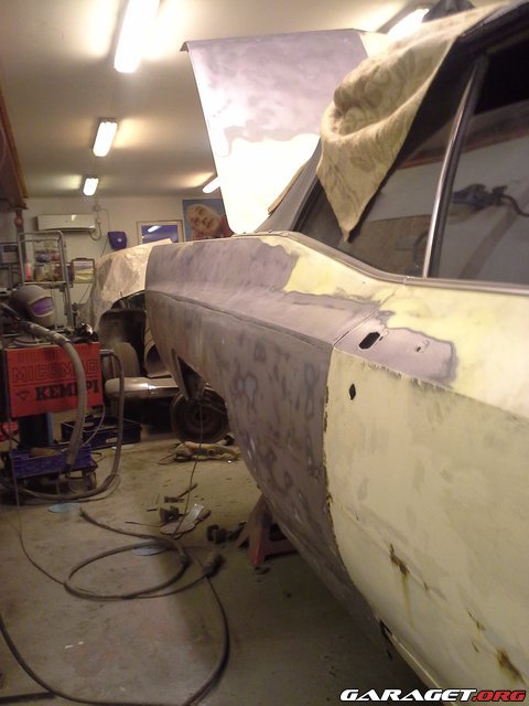

https://www1.garaget.org/gallery/images/158/157663/157663-7f1e5840015fa83955992f9739387214.jpg

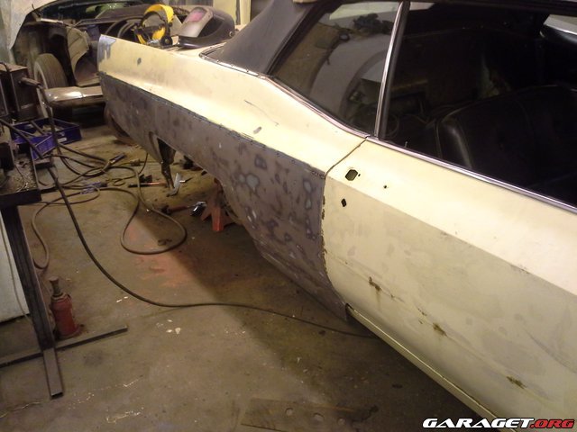

lite helhetsbild smile

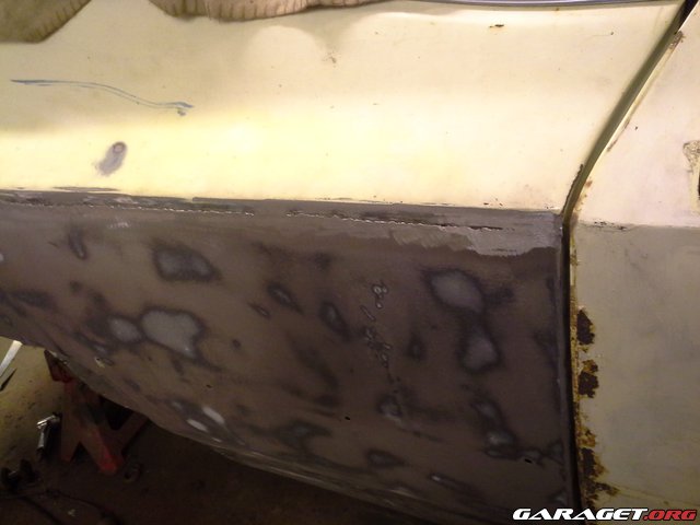

https://www1.garaget.org/gallery/images/158/157663/157663-a75508debb47ec1348b75cab5ec534d7.jpg

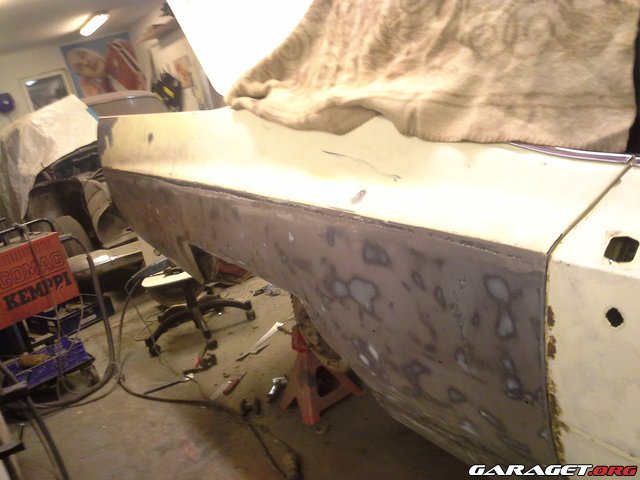

sen slipade pappa lite plåtrent över skarven så man kan börja spackla lite sen...

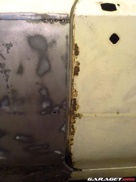

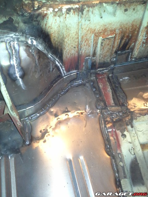

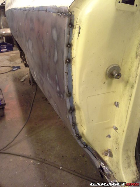

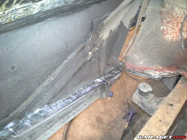

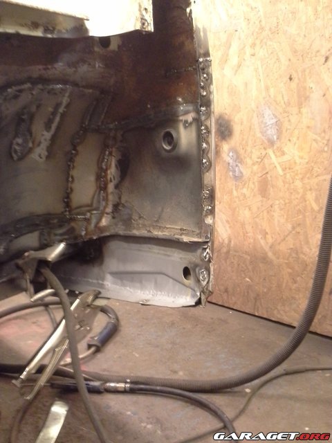

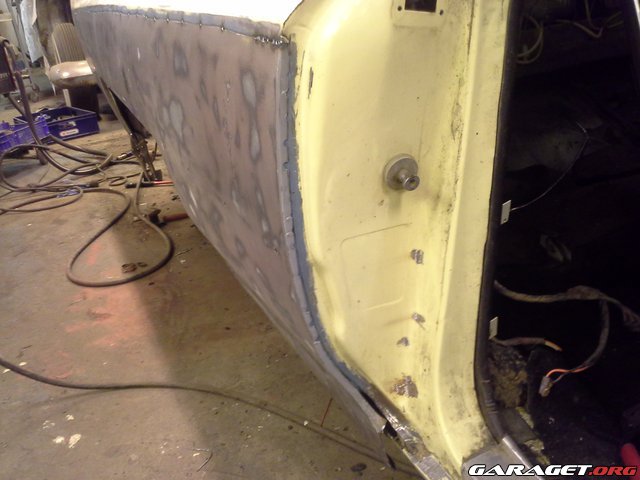

sen helsvetsade jag även i dörröppningen, samma här punkta, kyla, punka,kyla, men de var ju inga 2.5 meter sträcka iallafall smile
https://www1.garaget.org/gallery/images/158/157663/157663-2d81a00476aa3cee3776cf6feb7167ff.jpg
skall göra det sista vid tröskeln och slipa svetsen sen är det klatt här me smile

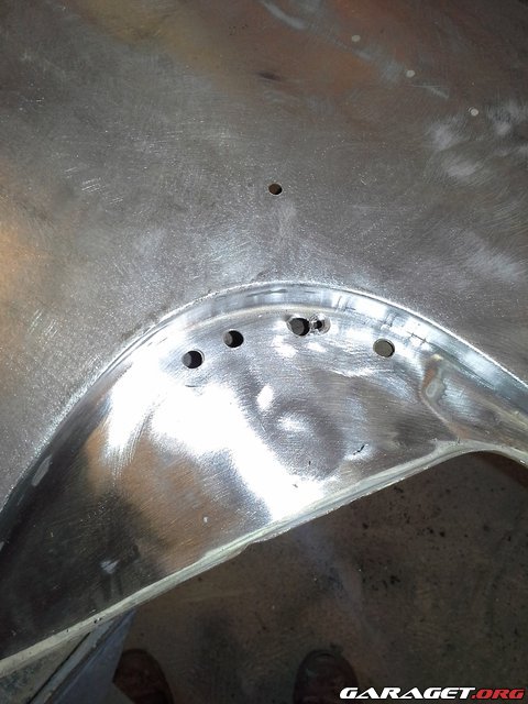

https://www1.garaget.org/gallery/images/158/157663/157663-3cbab5bf34430413d4ab4afaf9cedd79.jpg

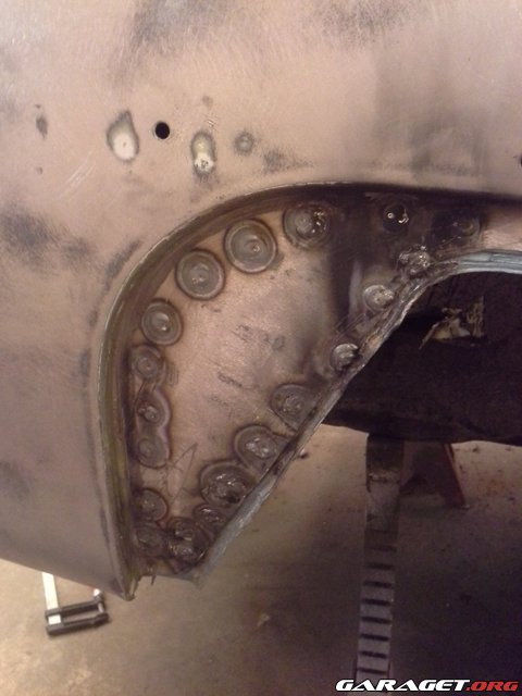

sen släppte jag punkten jag satt i hjulhuset lite provisoriskt och passade in den mot bakskärmen istället, och pluggsvetsade den färdigt smile
https://www1.garaget.org/gallery/images/158/157663/157663-eb76ef33d0ff14e991b971f1bd74d927.jpg
https://www1.garaget.org/gallery/images/158/157663/157663-b39a411e986f154f222c79de8bfe75a4.jpg
pluggade även igen skärmen (bakom hjulen) så det är me färdigt smile

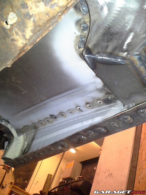

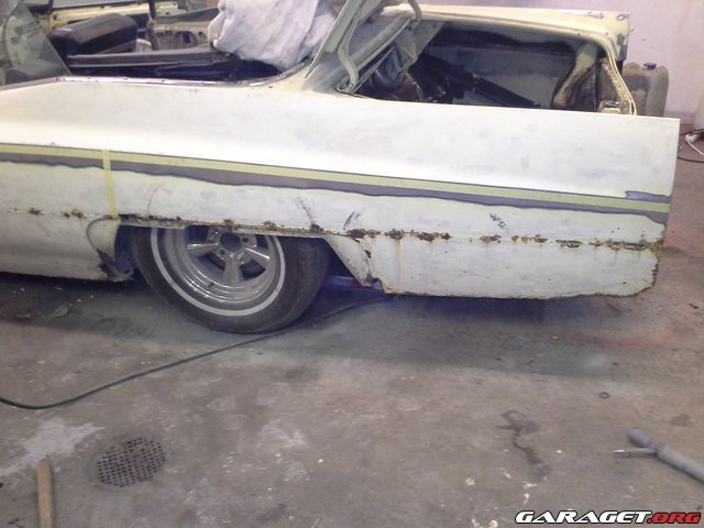

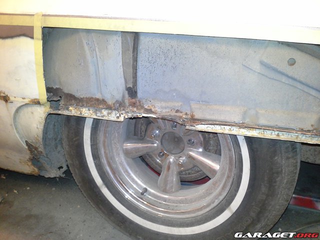

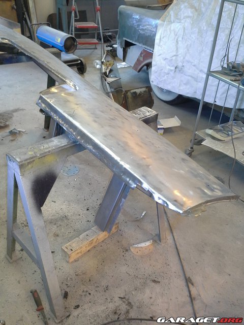

https://www1.garaget.org/gallery/images/158/157663/157663-73b251789656fdcb96e90ab031c1c565.jpg
Nej jag har inte tröttnat! har bara varit dålig på att uppdatera sad men nu kommer en stor en! har fått färdigt ena sidan och vänt bilen nu. jag har börjar slipa rent kanten där skärmen ska skarvas och mätt ut var jag ska kapa...
https://www1.garaget.org/gallery/images/158/157663/157663-f35fb9bccf905e1db5e8cbe222973927.jpg
https://www1.garaget.org/gallery/images/158/157663/157663-00938ac8463bc61aee5b113581ace0ab.jpg

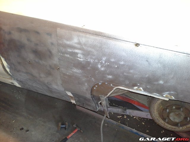

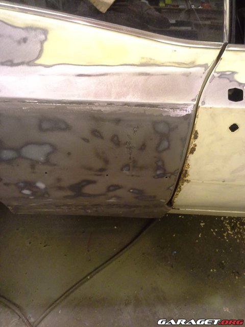

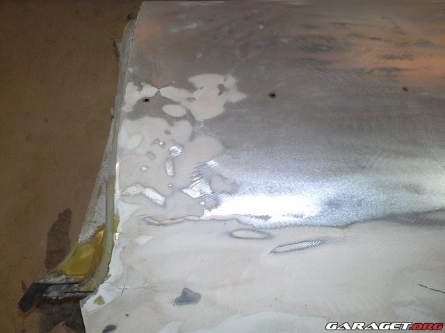

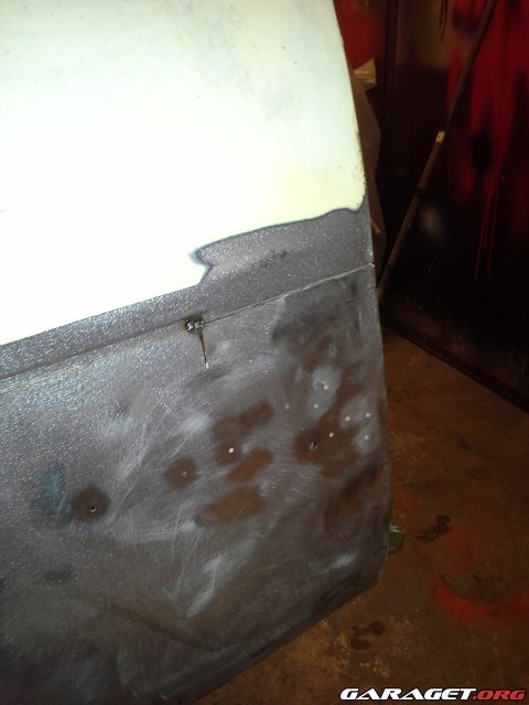

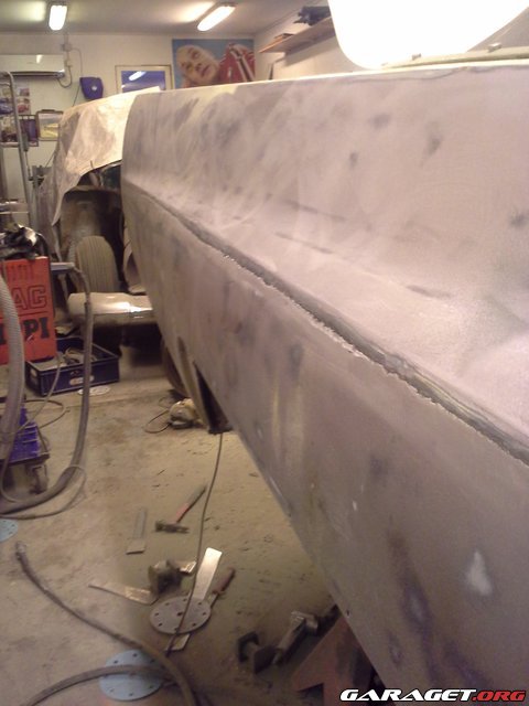

sen har jag slipat rent den ''nya''bakskärmen, blev ganska besviken på denna då den hade en massa gamla skador och MASSOR med spackel, så vi beslöt oss för att skarva på ett annat sätt...
https://www1.garaget.org/gallery/images/158/157663/157663-4b872753c04ada4e193b72af5b7dae40.jpg
https://www1.garaget.org/gallery/images/158/157663/157663-ced4b22a3a5c66f8588cf40d09a3253d.jpg
https://www1.garaget.org/gallery/images/158/157663/157663-b29c9f6526d7883df014a202f7a197d3.jpg
här kan ni se lite av spacklet...

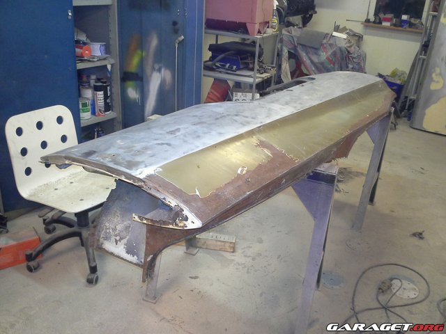

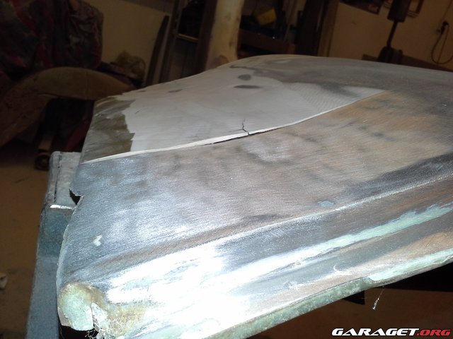

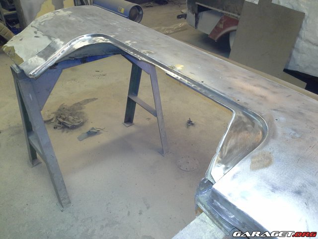

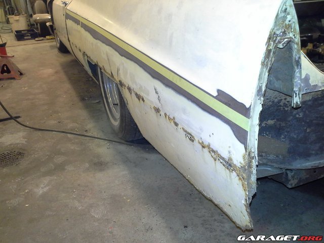

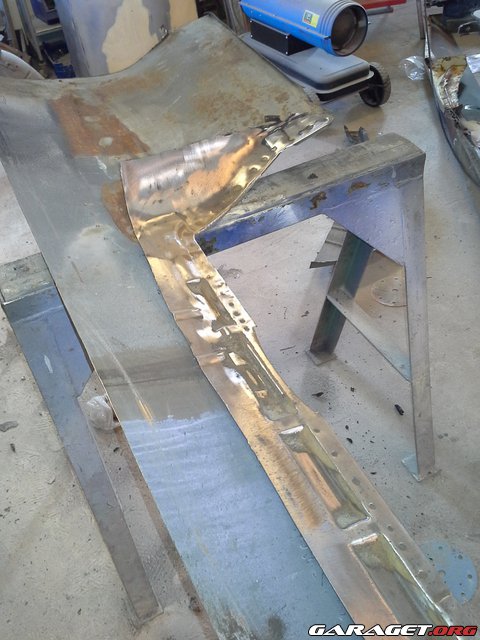

eftersom skärmen va så dålig i framkant bestämde vi oss för att skarva den neråt som på bilden, och så lägger jag den kant i kant i den neråt gående skarven...
https://www1.garaget.org/gallery/images/158/157663/157663-0e32a294ccf4115de36833b2b1c12fb8.jpg
rostirosti
https://www1.garaget.org/gallery/images/158/157663/157663-8543d3b0d841fe15cd2c94e914b9ad1e.jpg
hyffsat hjulhus...

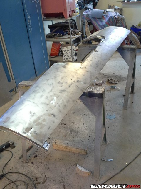

https://www1.garaget.org/gallery/images/158/157663/157663-60a0f0f9ee9064d9187f6a83163e8ab8.jpg

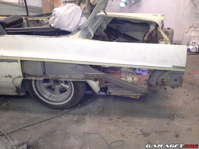

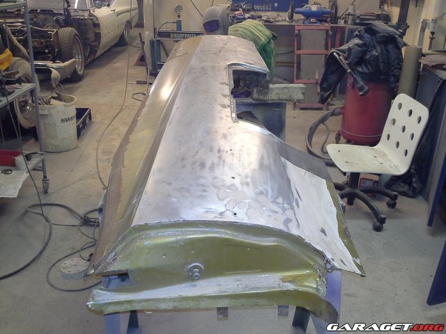

mätte upp den ''nya''skärmen och kapade den...
https://www1.garaget.org/gallery/images/158/157663/157663-5cb68918734a67e4aeaed1034ee77ff0.jpg
https://www1.garaget.org/gallery/images/158/157663/157663-17d300b4997e8cfaaabf7750940adad3.jpg

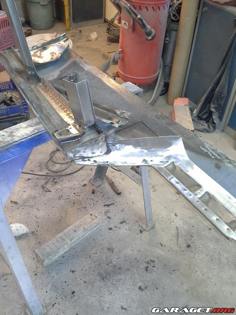

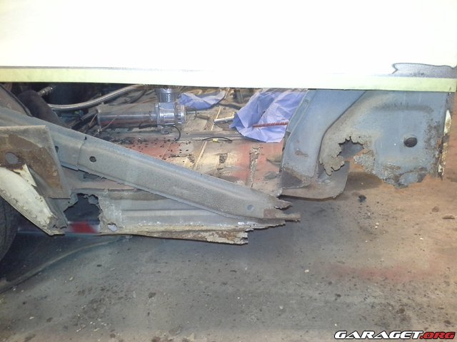

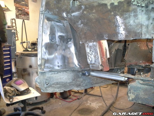

borrade loss den främre förstärkningen...
https://www1.garaget.org/gallery/images/158/157663/157663-82000a361fc3c6df1e397bde443caefd.jpg

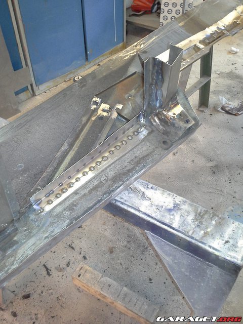

fixade till ändarna på balkarna...
https://www1.garaget.org/gallery/images/158/157663/157663-82e4601aae704ede19c5ff4a65645c5d.jpg
https://www1.garaget.org/gallery/images/158/157663/157663-a83bc9720cb9fdda6aa5b98654c3eaa8.jpg
slipa rent och förbereda för montering...

punktat fast så man kan kolla måtten åt alla håll och kanter...

https://www1.garaget.org/gallery/images/158/157663/157663-675c4bffcf23f22956c2660cdc7caf76.jpg
https://www1.garaget.org/gallery/images/158/157663/157663-d3dc448b957a91922eb426befcfd4044.jpg
https://www1.garaget.org/gallery/images/158/157663/157663-c21c871161dbe3d9c59f90731f9b0104.jpg
sen var det dags att lägga kant ikant snittet...
https://www1.garaget.org/gallery/images/158/157663/157663-9e9298c90b6bf81893a664147b8ad448.jpg
även bak blir det en liten bit kantikant svets...
https://www1.garaget.org/gallery/images/158/157663/157663-e60ae856ceda35544c8904099c534f0f.jpg
då var snittet lagt och det blir perfekt spalt på 1mm smile
https://www1.garaget.org/gallery/images/158/157663/157663-0a0af18b00ac3fa529b7380f955b0039.jpg
https://www1.garaget.org/gallery/images/158/157663/157663-e7715669ff1ad8f7277123b2e92a9d32.jpg
använder svetsklammerna som håller spalten jämt och plåtarna kant i kant... sen punkta kyla punkta kyla...
https://www1.garaget.org/gallery/images/158/157663/157663-f18550d9d856cd1c52ee892754d77f43.jpg
osvosv... Allt för den här gången! nu vill vi ha lite kommentarer om tycke och tänk smile
