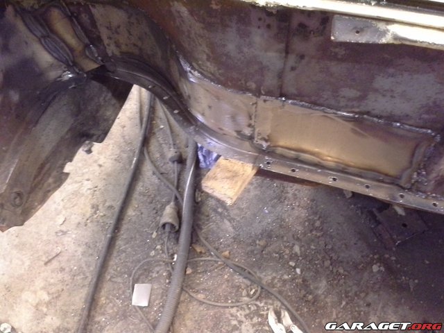

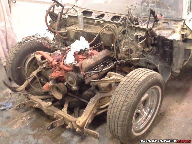

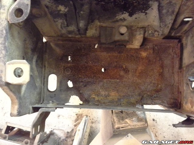

medans jag jobbar där bak jobbar fasrsan där fram, han har rivit bort innerskärmar och front för att snygga till motorrummet lite, inget överdrivet bara lite färg och nya kablar och slangar... frontplåten borta, ska blästras och laga 2 små hål...
https://www1.garaget.org/gallery/images/158/157663/157663-2e0f345d4f8568af5f3db3409597f4f4.jpg

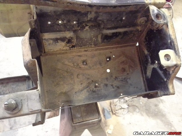

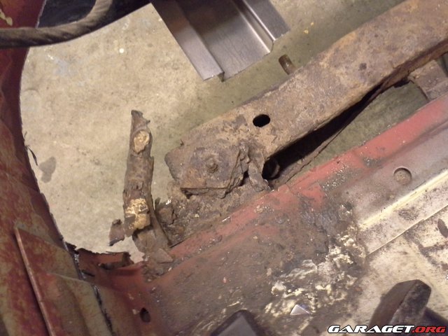

ena hålet, den klassiska batterilådan...
https://www1.garaget.org/gallery/images/158/157663/157663-39a95d0d4152f19086a46d3556960382.jpg
andra sidan var bättre smile

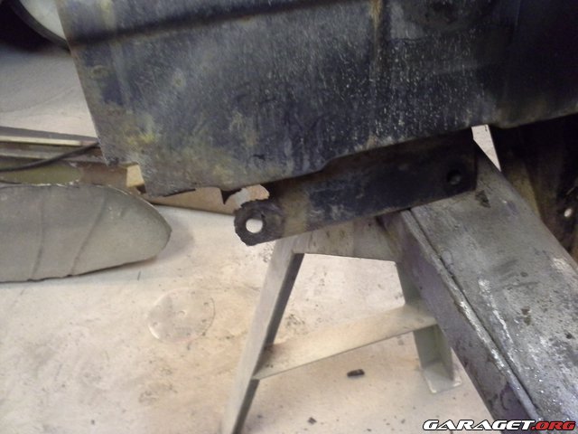

https://www1.garaget.org/gallery/images/158/157663/157663-b0341d5fc8d50f37f46aa7a8095fdb20.jpg
och det andra hålet, en fästöggla, som ska svetsas annars är det bara blästring och målning...
https://www1.garaget.org/gallery/images/158/157663/157663-0fa7317881236a0f4fdb7ddf13726b55.jpg

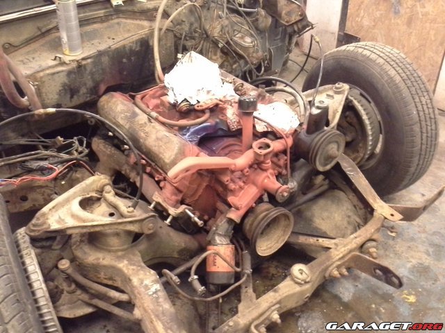

motorn har han gjort rent för att få lite färg...

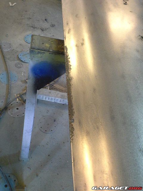

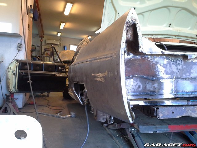

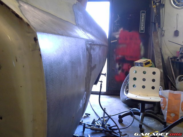

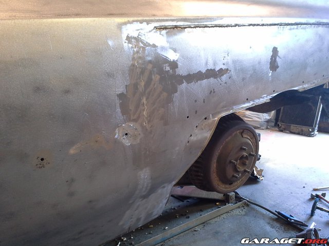

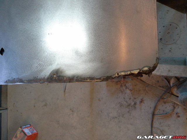

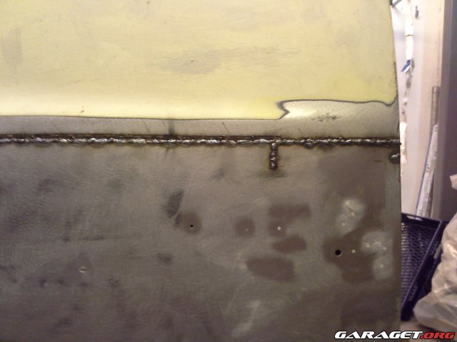

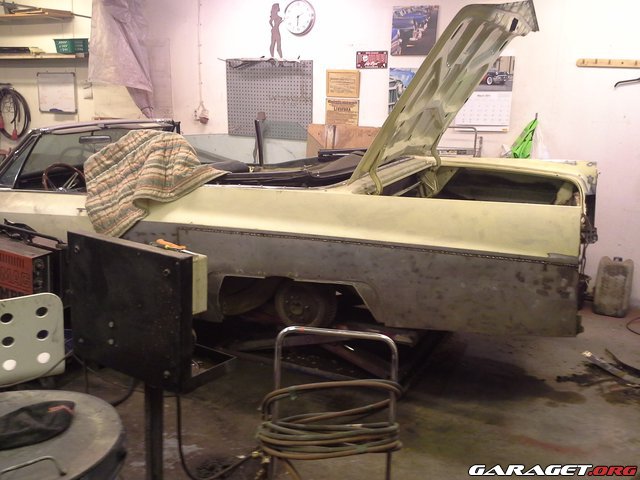

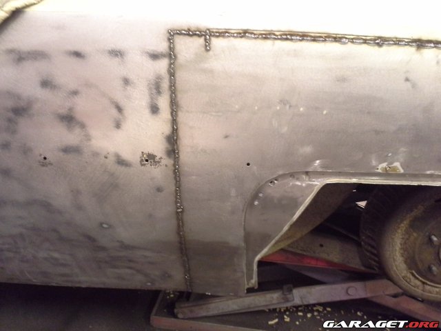

undertiden som han donat med motorrum så har jag helsvetsat bakskärmen, 2.5 timmar tog det... ganska tidsödande med all kylning...
https://www1.garaget.org/gallery/images/158/157663/157663-d32eb5c2f22a30f61452f7a59eb813d9.jpg
den västa biten eftersom jag gjorde kant i kant svetsning, men det blev bra resultat iallafall smile

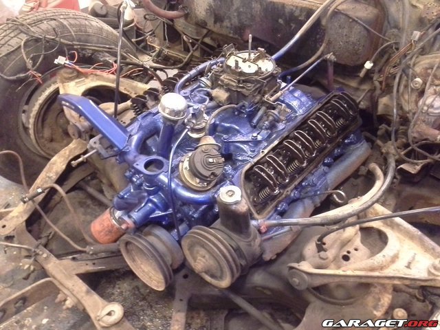

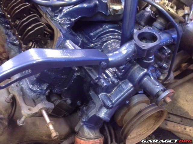

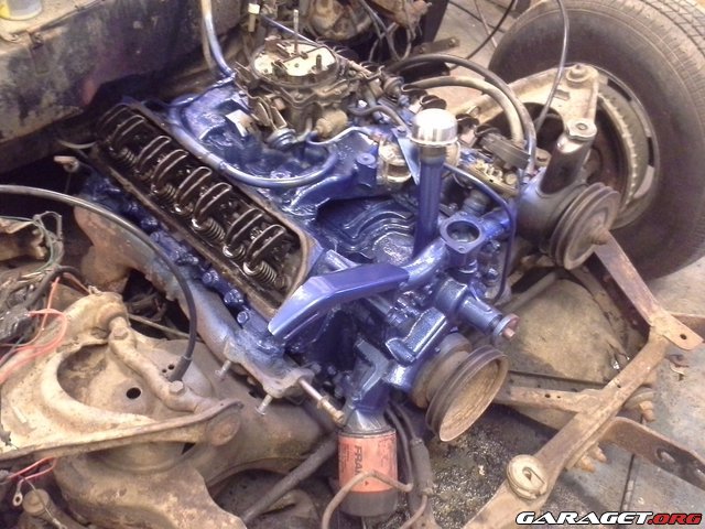

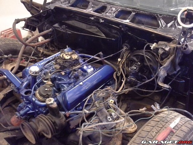

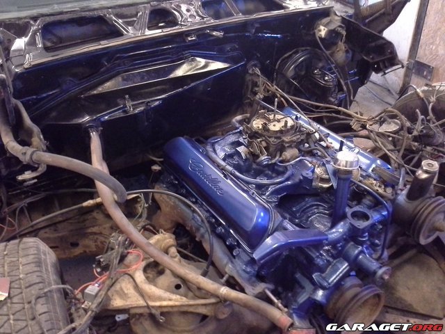

kvällen avslutades iallafall med lite färg på motorn, det fick bli en blå metallic för att få lite mer lyster än orginal solid blå...
https://www1.garaget.org/gallery/images/158/157663/157663-af77ccf05e68fa1efe68207688dcf84d.jpg
https://www1.garaget.org/gallery/images/158/157663/157663-9590d2bdb0e78f1e80d0ba89d3ea01e3.jpg
https://www1.garaget.org/gallery/images/158/157663/157663-e3fbfbb25ddaa3e9080777594f069347.jpg

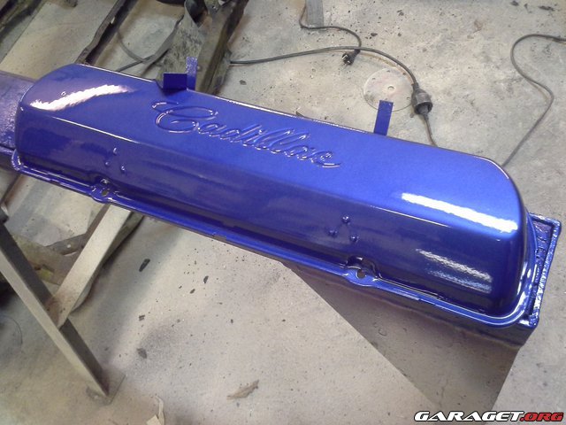

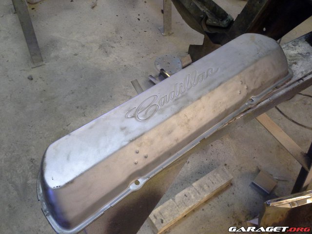

Dagen efter hade farsan blästrat ventilkåporna så jag la på lite färg på dom me smile
https://www1.garaget.org/gallery/images/158/157663/157663-c2ac2d4e7e4e734ac7b9621b73ed97b5.jpg
Blev ganska hyfsat smile

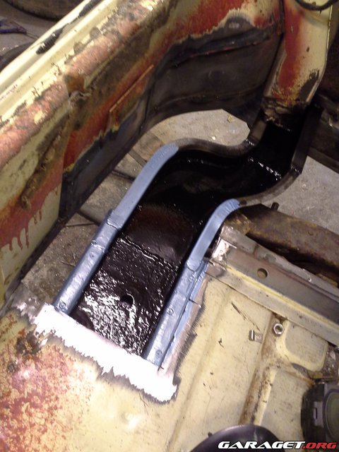

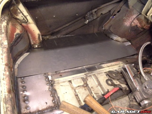

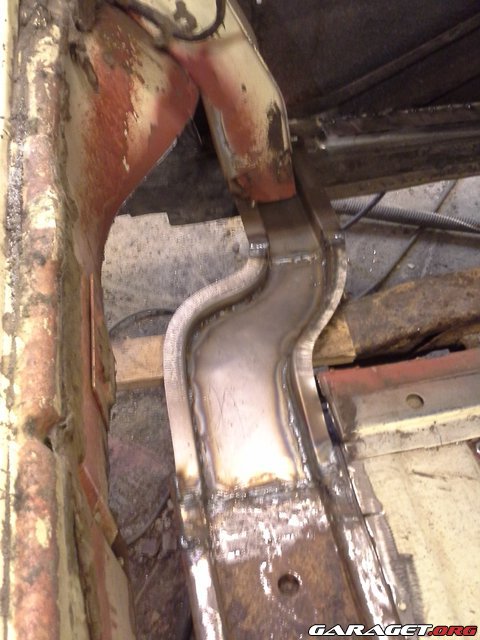

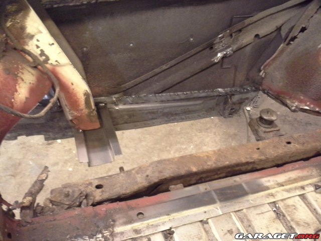

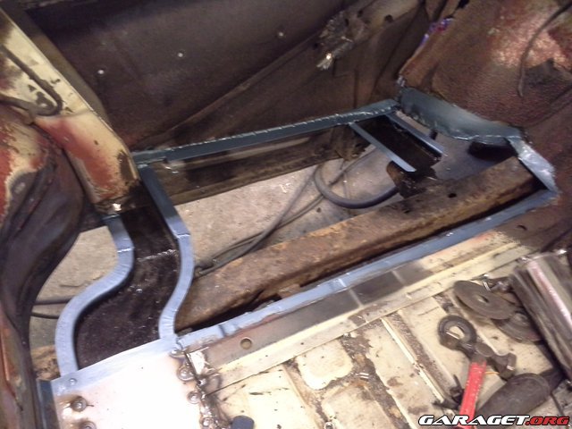

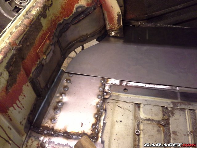

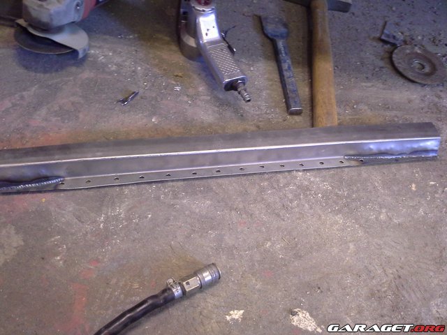

sen fortsatte jag i mitt förbannade bagage... ena balken färdig smile
https://www1.garaget.org/gallery/images/158/157663/157663-88a93805fdb80e50c6a599a498dc8575.jpg
andra balken färdig...
https://www1.garaget.org/gallery/images/158/157663/157663-a65081f4b493d527c6cb05ab1be10e8a.jpg
bakplåten börjar ta form smile
https://www1.garaget.org/gallery/images/158/157663/157663-bc813f2bae8a1c41f10503c5567ffb7d.jpg
https://www1.garaget.org/gallery/images/158/157663/157663-6e8795f5da0eb7b54c9e807425932889.jpg

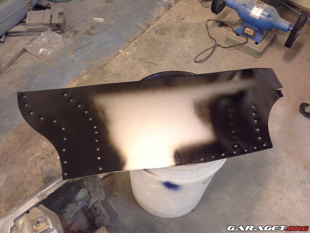

lite färg och svetsprimer...
https://www1.garaget.org/gallery/images/158/157663/157663-d858f92972c5c7981dd0cff2490dda74.jpg
sen fick den lilla biten golv plats och börjat måtta på sen stora...
334 Inlägg
8 mars 2015
https://www1.garaget.org/gallery/images/158/157663/157663-05e3047b724d5cad43bcfb5f633cdb8b.jpg
https://www1.garaget.org/gallery/images/158/157663/157663-d518faa6f43176a53c12f7f5a642e6e9.jpg

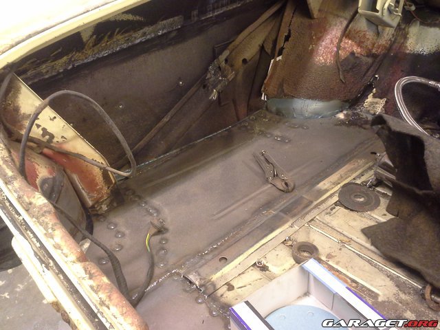

färdigt för montering av golvet...
https://www1.garaget.org/gallery/images/158/157663/157663-718d5d7ea091b3313c753b3ff6752a9e.jpg
målat där balkarna hamnar så det inte ska rosta upp direkt... ska bara ryla plåten sen är den färdig för montering smile

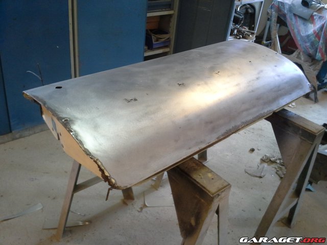

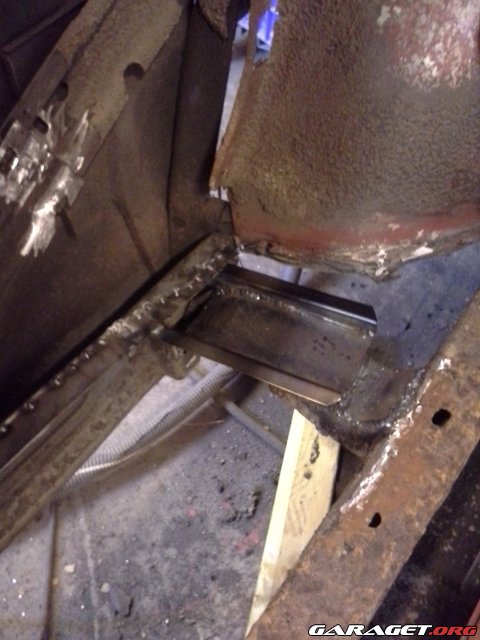

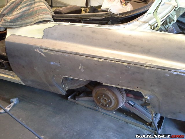

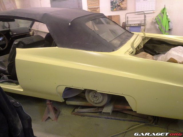

https://www1.garaget.org/gallery/images/158/157663/157663-51a280b0ecfa254219d9cd6f2a0e201f.jpg

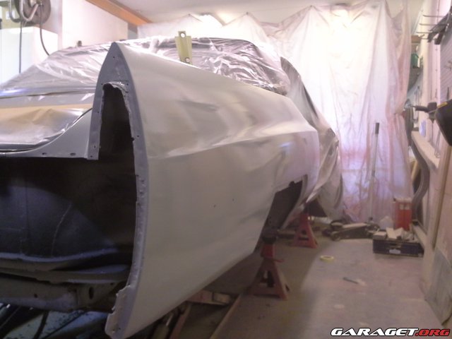

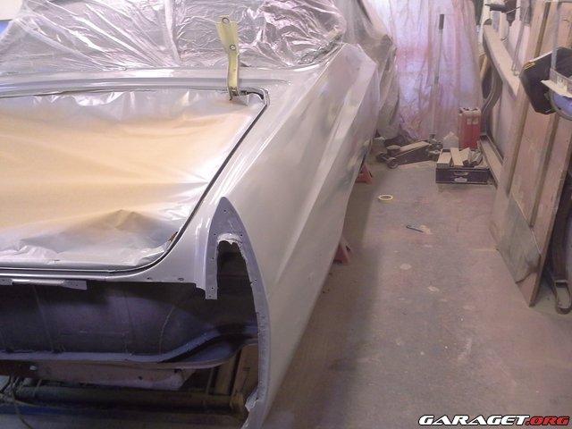

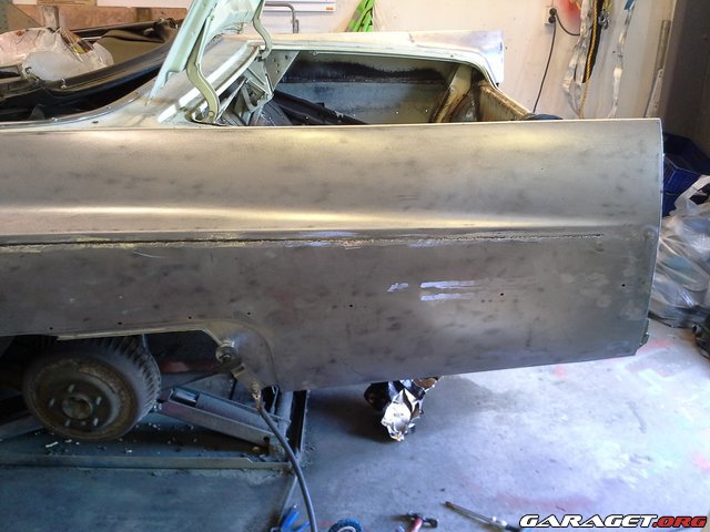

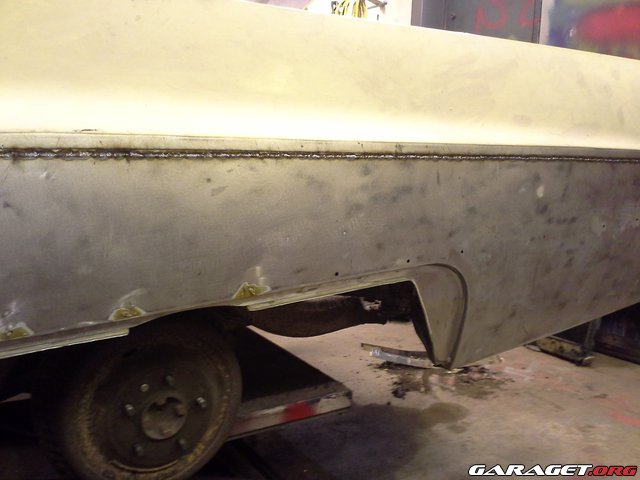

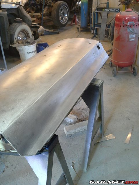

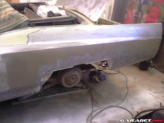

nu har det hänt en massa igen! andra bakskämen helsvetsad och slipad...
https://www1.garaget.org/gallery/images/158/157663/157663-0371a240c0fa3489a36622c3cae3356e.jpg
https://www1.garaget.org/gallery/images/158/157663/157663-f79f92b412eacf720cbfa62cf4168eb5.jpg

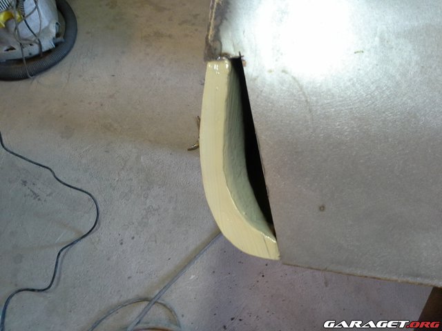

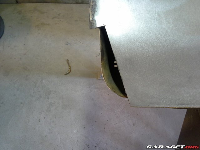

kant i kant svetsen blev lyckad och slog sig innåt lite precis som jag ville, sen riktade jag den lite utåt så det blir så lite spackel som möjligt smile
https://www1.garaget.org/gallery/images/158/157663/157663-c2e6d4a1d82dfb1b3e3088aca0ac8f36.jpg
https://www1.garaget.org/gallery/images/158/157663/157663-ca5a66eb8e4e41a62d29297fe5210223.jpg
https://www1.garaget.org/gallery/images/158/157663/157663-8587c44a4388a78732f09f70af2f83f3.jpg

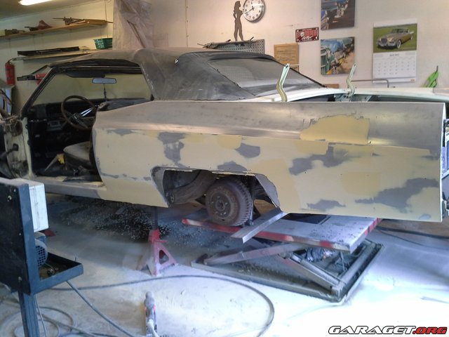

sen slängde jag på lite glasfiberspackel smile
https://www1.garaget.org/gallery/images/158/157663/157663-24266e5de35d91fad222208767f9ec32.jpg
svetsat färdigt bagaget helt nu med. slipa grunda och kitta kvar.
https://www1.garaget.org/gallery/images/158/157663/157663-d7081b546d4faab1b82bee20fd29dacd.jpg

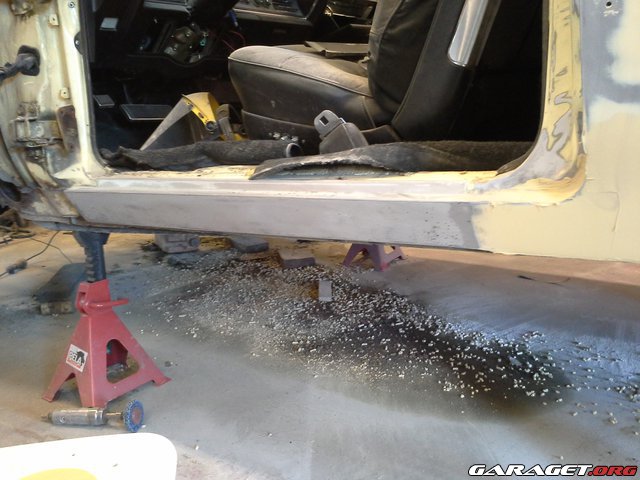

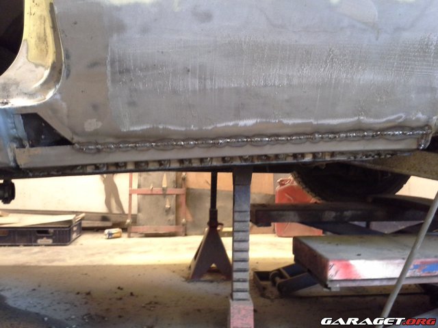

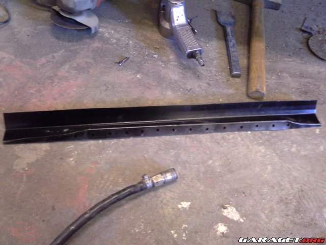

började på en tröskelbit som ska bytas, glömde före bild...
https://www1.garaget.org/gallery/images/158/157663/157663-290e96bf0b3e3d68170770dc6f8ee1e5.jpg

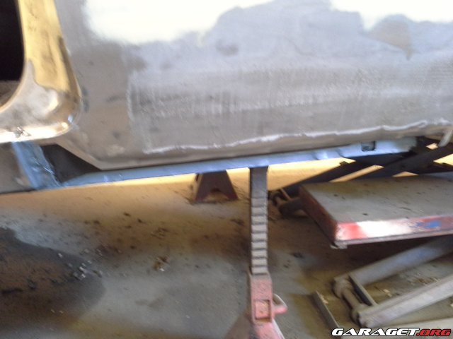

tröskelbiten klar.
https://www1.garaget.org/gallery/images/158/157663/157663-84426421cc25c37e723e09acf8ccfe4d.jpg
lite färg invändigt i tröskelbiten.
https://www1.garaget.org/gallery/images/158/157663/157663-cce058184b2b5d2b8c6eec08e0180b4a.jpg
svetsprimer...
https://www1.garaget.org/gallery/images/158/157663/157663-94ddb5d2e48d6cec15e540827d0ed15d.jpg

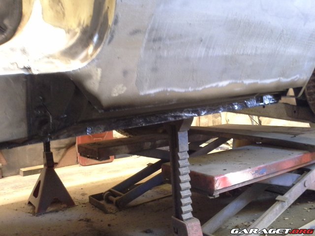

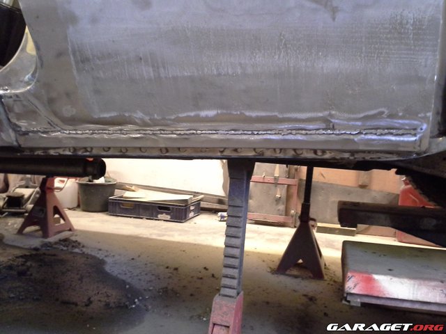

svetsat...
https://www1.garaget.org/gallery/images/158/157663/157663-f019a7ee1f3d2f7cc462190770a074ba.jpg
och svetsat lite till och slipat rent smile

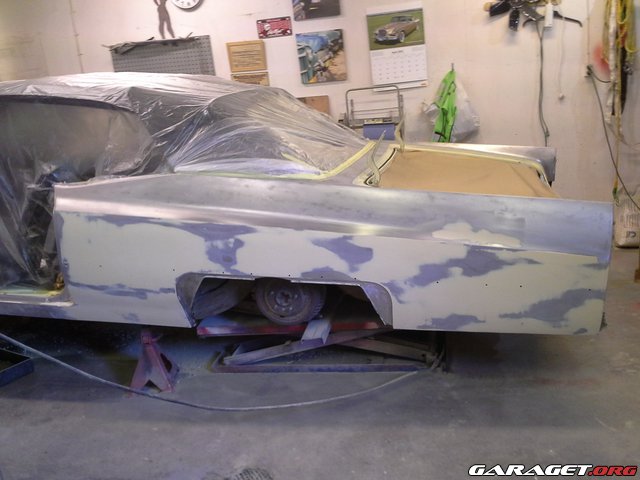

sen har jag slipat/spacklat/slipat/spacklat osvosv tills jag började känna mig redo för första laget med slipgrund...
https://www1.garaget.org/gallery/images/158/157663/157663-3a9bdab49168953a9d5e8e1e9c398f9e.jpg
tröskeln plåtren och allt annat som jag inte slipat förut...
https://www1.garaget.org/gallery/images/158/157663/157663-d28f6760a84bd9bad753f8c907bfc73a.jpg
maskad och redo för första lagret med färg...
https://www1.garaget.org/gallery/images/158/157663/157663-6b42c880b863b2ef368427738ae07318.jpg
första lagret epoxigrund...
https://www1.garaget.org/gallery/images/158/157663/157663-05651fc632d5d99cfb1d761147945404.jpg
hyffsat rak, lite finlir kvar men börjar likna något smile
https://www1.garaget.org/gallery/images/158/157663/157663-19950f217d2d464d1b308aec8afb62b9.jpg
https://www1.garaget.org/gallery/images/158/157663/157663-c5263e5ebe7df0809685dfe13ac68f33.jpg

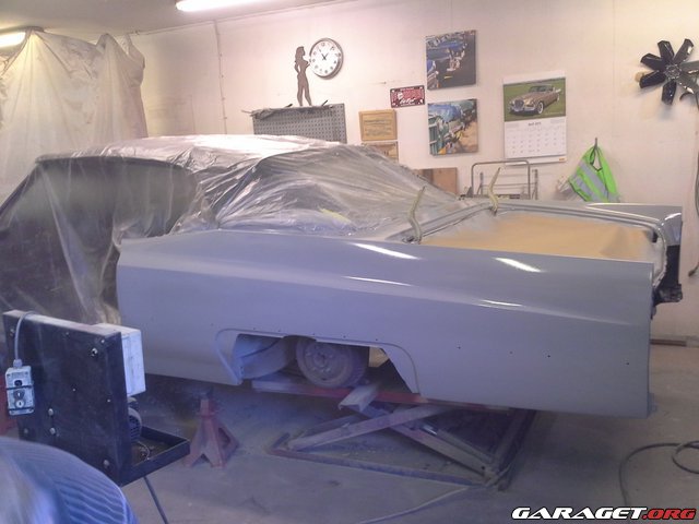

sen när epoxigrunden torkat så slängde vi på 3 lager slipgrund, nu ska den stå och sjunka i ett par veckor innan vi ska slipa de sista finliret smile kul att få se lite linjer igen äntligen!

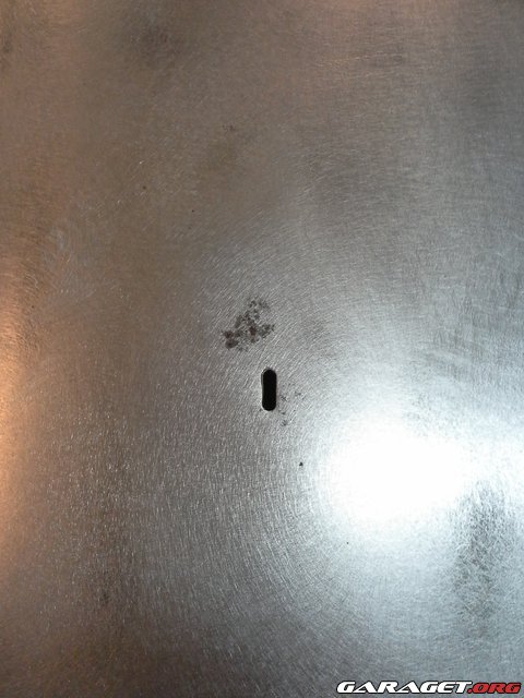

undertiden som bilen står och gottar sig med sin nya slipgrund så har jag börjat lite med dörrarna smile plåtren...
https://www1.garaget.org/gallery/images/158/157663/157663-a2b13c44bbc012b232f36eebb6807562.jpg
rostikexi
https://www1.garaget.org/gallery/images/158/157663/157663-e130f66572209795220b9ff48e5b1584.jpg
https://www1.garaget.org/gallery/images/158/157663/157663-dd0bed9ecdc5cf61fd9111507298763f.jpg
https://www1.garaget.org/gallery/images/158/157663/157663-60706b2e1daccd105e887f80660c255a.jpg
https://www1.garaget.org/gallery/images/158/157663/157663-f866cb7bc1768e74e4c0e8f33daf83e5.jpg

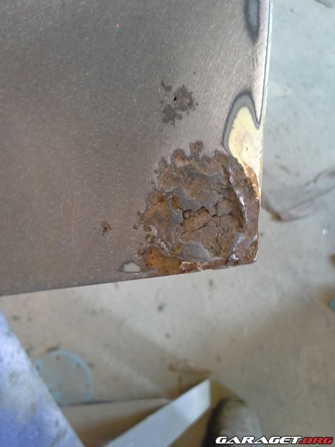

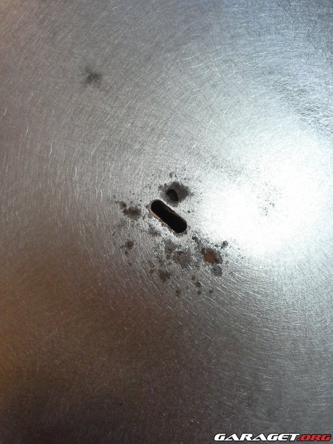

lite porer...
https://www1.garaget.org/gallery/images/158/157663/157663-80084e78ef3ae510c57b09741855cac8.jpg

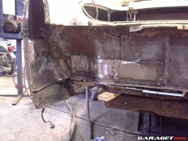

lite porer och ett hål sad
https://www1.garaget.org/gallery/images/158/157663/157663-11721df4ebf1d3dff9fa651af3897e5e.jpg
kapat bort gammal skrot...
https://www1.garaget.org/gallery/images/158/157663/157663-ac8b74d00e70fffae7216fec09d39960.jpg

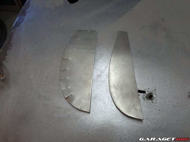

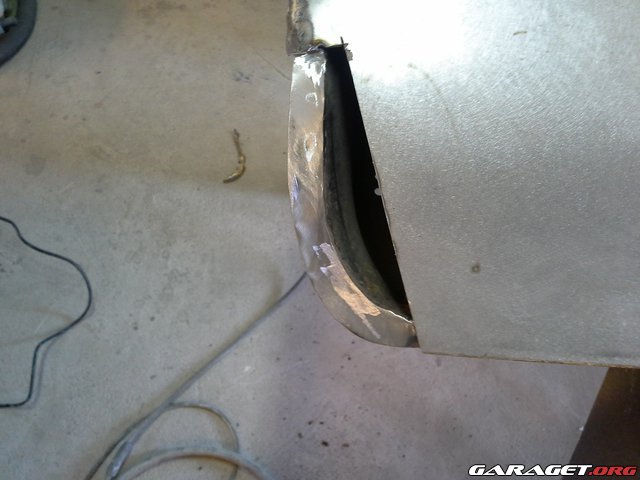

lite nya bitar...
https://www1.garaget.org/gallery/images/158/157663/157663-8e45f31503bba0421174d356fe0d1118.jpg
svetsat dit en ny kant smile
