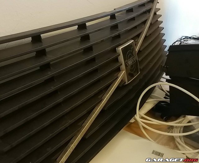

ny grill!
https://www1.garaget.org/gallery/images/205/204052/204052-a6c55649addc3130214e1fd50bff521e.jpg
