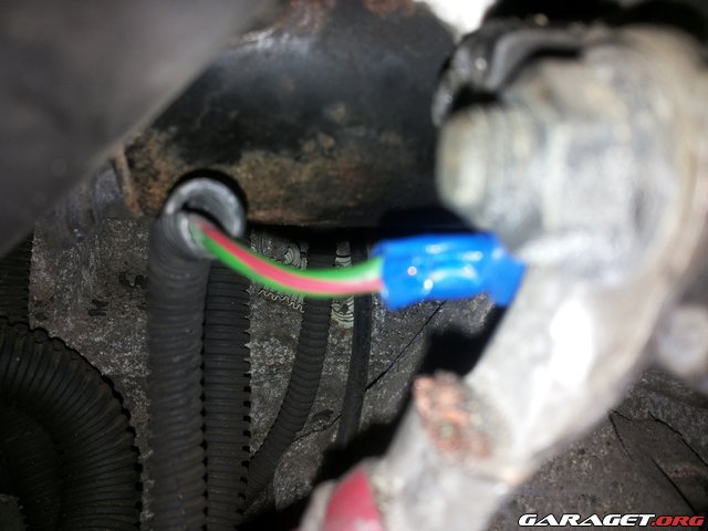

https://www1.garaget.org/gallery/images/181/180358/180358-2b008359dd03e7ef50fa583123cf4878.jpg
Där har vi boven i dramat till varför han bara startar ibland.

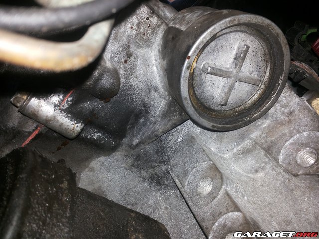

https://www1.garaget.org/gallery/images/181/180358/180358-a5e931a00d4e50b61fe127486503fc84.jpg
Då var man där inne igen. Ovanför styrleden  sitter det berömda locket.

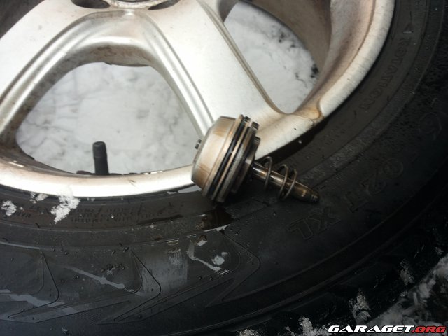

https://www1.garaget.org/gallery/images/181/180358/180358-71d6d636f658cd0152a76966fdec8d79.jpg
Denna får man absolut inte tappa i marken. Finns bara en sådan och det är den här, går inte att beställa som del heller eftersom dom kalibreras efter lådan. Stor försiktighet gäller. Tappar man den får man byta låda och det vill man inte göra igen.

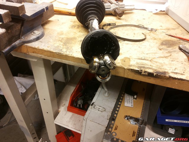

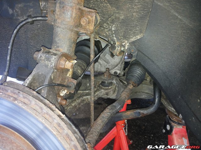

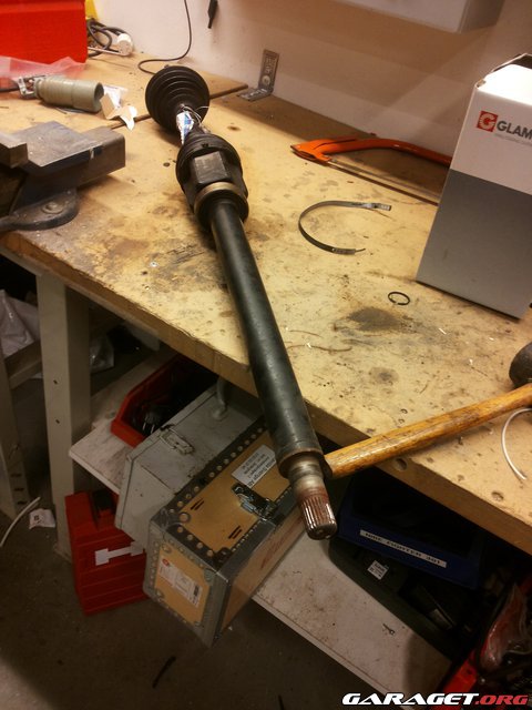

29 januari 2015
https://www1.garaget.org/gallery/images/181/180358/180358-dd34ea147a114731641b4394ec9c81be.jpg
Första drivaxeln ska delas. Skönt ibland att man lider av insomnia.

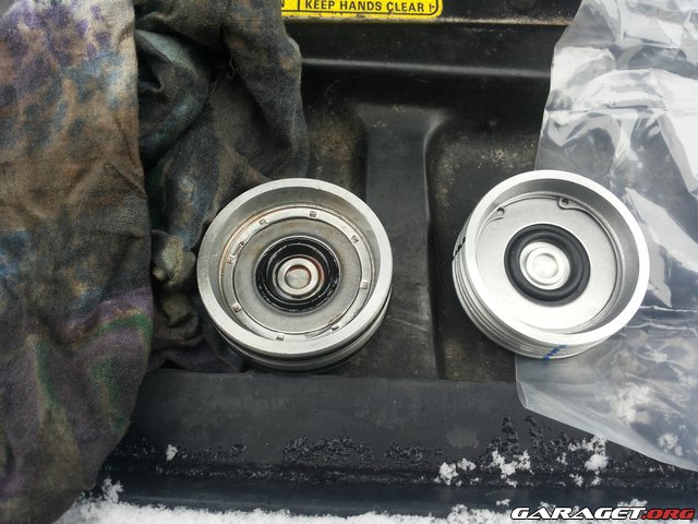

935 Inlägg
29 januari 2015
https://www1.garaget.org/gallery/images/181/180358/180358-ebfd9f3755463868760334d2cebe0edf.jpg
Den berömda tripoden. Synd inte axlarna passade direkt men men, dom var billiga och kommer från en v70n som bara rullat 16000 mil så.

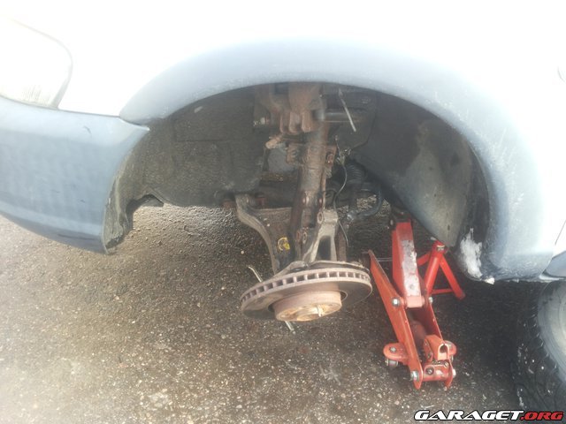

935 Inlägg
29 januari 2015

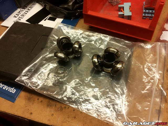

https://www1.garaget.org/gallery/images/181/180358/180358-6f2a4ab565da5614288ac75ce1760322.jpg
Då v a r man på det igen, slutade tidigare idag för att få något gjort och det fick jag. Bytte bägge inre knutarna. Dom gamla var tomma på fett så inte så konstigt dom rasat.
