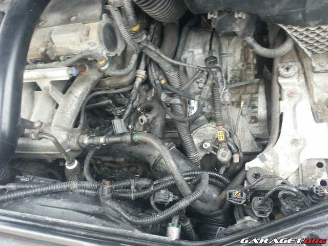

https://www1.garaget.org/gallery/images/181/180358/180358-b5a1d3ae8b9d4da28f7c012ea64ed512.jpg
Då var det dags igen. Bort med allting för att kunna byta startmotor.

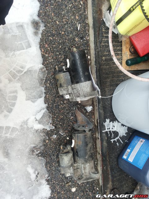

https://www1.garaget.org/gallery/images/181/180358/180358-a69ec661e074769bcf559d1b6c7a2b72.jpg
Gamla vs bättre beg. Hoppas gud innerligt att det är det som är problemet.

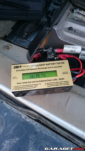

https://www1.garaget.org/gallery/images/181/180358/180358-ba9116b8e17514d0e8c217557642a300.jpg
Koppla in en smart batteritestare som vi använder på jobbet. Får fram alla värden på batteriet.

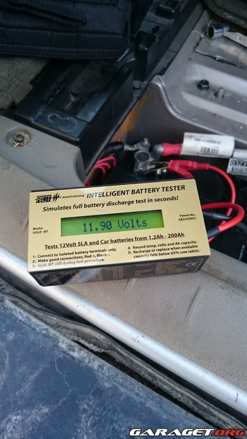

https://www1.garaget.org/gallery/images/181/180358/180358-bda055e0d7784b13dc1079add5f6ddb3.jpg

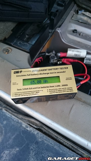

https://www1.garaget.org/gallery/images/181/180358/180358-6f5fdcaeca006baa14f79c277c29b15b.jpg
Hur kan tempen vara så hög när han stått sedan i söndags??
Dags att koppla in tångampere mätaren tror jag

840 Inlägg
12 februari 2015
11,9 volt låter väldigt lågt, det borde vara minst 12,5 v när du mäter över polerna. Hade du redan bytt batteriet eller testat med ett annat?
Vissa bilar som kräver mycket ström vid starten kan få problem när batteriet börjar bli dåligt (inte slut utan bara just "börjar" bli dåligt), det kan funka alldeles utmärkt att använda batteriet i en annan bil utan några problem men inte i....
Nu vet jag inte om XC70 är en sådan bil? Min E32 är sådan men den är också känsligt för oxid vid polerna eller om batteripolerna inte sitter åt. .Då kan den starta i en sekund och i nästa bara klicka eller inte ens det.....hmm
