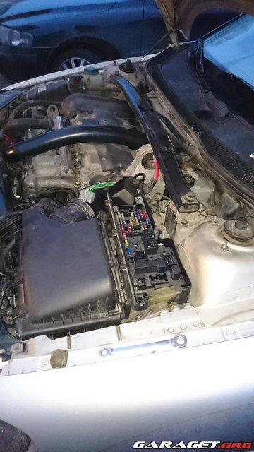

Var iväg en sväng igår och fixade en ny säkring panel. Nyfiken som man är så det första jag gjorde när jag kom hem var att skriva isär den.
Vad hittade man då, jo 2st kretskort ovanpå varandra. Kan kanske problemet ligga där? Som tidigare berättat hade ju lödningar i abs styrenheten spruckit så kan mycket väl vara samma sak i den gamla, det återstår att se. I eftermiddag när man slutat jobbet blir det plocka ur den gamla och dit med den nya. Samtidigt som jag hittade säkringspanelen såg jag en annan sak jag bara måste ha. Pratade med tanten igår och hon förstod mig så där har man klartecken iaf wink

https://www1.garaget.org/gallery/images/181/180358/180358-52716010cd9e4cdf3162e1e1a26f5eca.jpg
Dags att riva lite wink

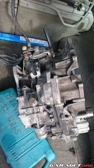

https://www1.garaget.org/gallery/images/181/180358/180358-d06843d082070d0cc2ad8cfcfbe2bc8c.jpg
Jag har nog en fetisch för växellådor wink
Så då har jag och mäster mekanikern varit och hämtat en ny automatlåda. Kunde inte låta bli när den bara kosta 1200 och har uttag för awdn som inte den som sitter i har.
Den lådan var ett panik köp då jag var tvungen att ha bilen.
Så nu ska det bytas låda igen wink men det tar vi när audi är ute igen.
