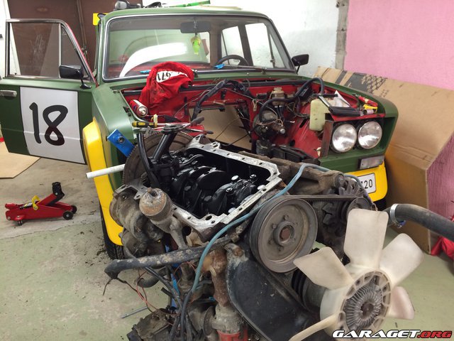

Har tokat alldeles för mycket nu och velat fram och tillbaka, testad nya motorer olika bilmärken men slutade ändå i att modda och bygga om en gammal hederlig B23A. Hittade en lös motor med M46 låda i Vansbro och nu är jag igång smile
Började med att mäta och kolla om man eventuellt skulle flytta sumpen och bygga om oljepump m.m kom snart fram till att minska sumpen och bygga ny framvagnsbalk var det som skulle spara mest ork och plats smile

19 januari 2015
Idag har tråget monterats tillbaka på motorn, den nya framvagnsbalken är måttad och ska nu byggas. Blir till att bygga egna motorfästen på blocket så man kan ställa ned den på nya balken.

20 januari 2015
Liten update idag:
Ny framvagnsbalk svetsad i bänk efter det jag måttat fram, blir väll att svetsa i den imorgon med lite flyt.
Har även gjort en lite snitsigare plugg till "pulsair ingången" i insuget istället för att som förr knäcka röret och svetsa ihop det har jag gjort en bult smile
Pluggar till grenrörsidan finns också nu.
