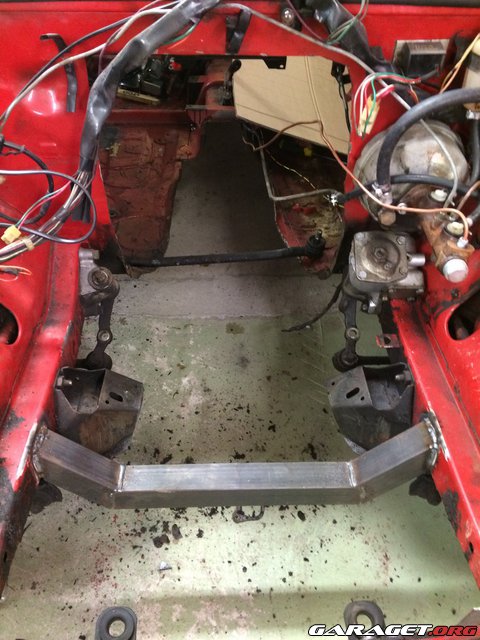

Framvagsbalk smile

En liten tanke smile
Jag har ju haft en bit över 200 bilar bilar sen jag tog körkort hösten -03.
Den här ryssen är den jag haft längst hittills av alla mina bilar.
Jag gillar den och har format den som jag vill ha den och såg också att jag nu har 45 omdömen på min ögonsten.
Den 23/3 i år firar vi 1år tillsammans och skulle jag då ha nått den magiska 50 gränsen så lovar jag att det kommer komma en däckröksfilm när nya snurran kommit i smile
Nu till allvaret: jag har idag beställt ny koppling till B23an då jag tycker en sån grej blir ju bara drygt om man ska byta kort efter man fått ihop den smile
Har även snickrat ihop 2st plattor som passar i orginal motorfästens bulthål för jag tänkte göra egna motorfästen som passar med min balk wink
Känns som det rullar på och siktar på att inom kort montera motor och låda i bilen för bygge av kardanstång som förutom bakre knuten blir Volvos grejer det å

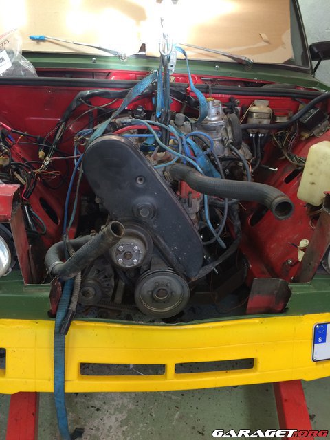

Nästan så smile styrstaget går fritt som tänkt men lär nog skaffa förstärkta motorkuddar då generatorn hamnade ca 10mm från höger ramsnok och startmotor likaså från styrväxeln smile lyft ur motorn för att invänta nya kopplingen och mer svetsning av motorns infästningar

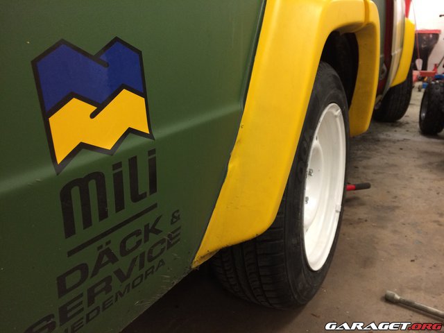

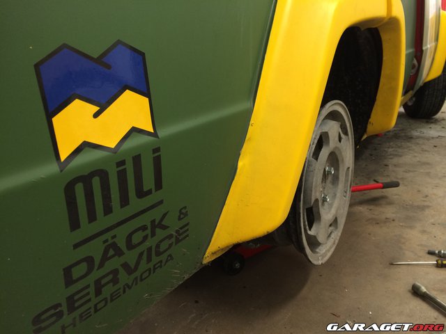

Nu förstår ni är det som så, att jag har 4st äkta e-tuna fälgar jag var sugen att montera på vazen min men tror ni det kommer se dumt ut när dom inte breddar så jäkla mkt utåt? Dom blir självklart pulverlackade vita.
https://www1.garaget.org/gallery/images/180/179460/179460-0d988867ce1e0d9d9a71409d8205786d.jpg
Eller ska man köra på BMW e30 14" plåtisar som är breddade 2" utåt? Ha då i tankarna att det bara är bakfälgarna som är breddade.
https://www1.garaget.org/gallery/images/180/179460/179460-a2bc7fa3c19629b992c9ace0186bcb44.jpg
186 Inlägg
29 januari 2015
Båda uppsättningarna är 14", i värsta fall slänger jag på grusdäck på tunafälgarna och har dom på sommarens grustävlingar

Jag hade valt E30 fälgarna..
137 Inlägg
30 januari 2015
jag tror också mer på dom breddade, skulle du ta en bild längre ifrån så ser man bätter? smile
186 Inlägg
2 februari 2015
Ok dom breddade plåtisarna får sitta kvar så länge smile

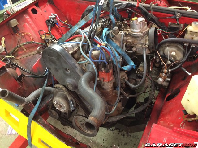

Nuså har nya kopplingen trillat dit och motor och låda sitter nu ihop igen smile
Framvagnsbalken är färdigsvetsad och jag har krängt i motorn för att nu göra fästen från nya balken till b30 kuddarna.
Så räknar med att till kommande helg börja måtta kardanstång

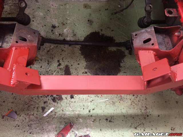

20 februari 2015
Nya balken och motorinfästningarna klart och grundat, ska på lite färg på det och i med motorn igen.
Det kommer Lygdman smile men snubblade på nån sjuka igen nu så får se om tidsramen håller smile
https://www1.garaget.org/gallery/images/180/179460/179460-f0c9a338ac254dcc1083d8bc8c34c975.jpg

Jag hoppas det smile balken är gjort i 50x50x3mm och motorfästena är gjorda i 4mm plattstål. Ska nog mer till än en b23 att slita isär det smile ska försöka komma över lite durkaluminium att göra en hasplåt av också för att skydda tråget mot eventuella smällar
