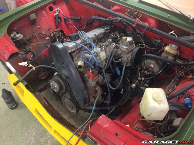

Nu hänger motorn på plats utan lyft iaf, varit sjuk en sväng så nya tag på G. Beställde fläns till grenrör igår kväll då jag såg att orginal grenrör inte passar alls mot bilen. Får se hur det går med det men hoppas det löser sig smile

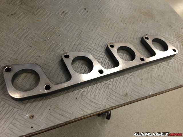

Flänsen har ramlat in smile

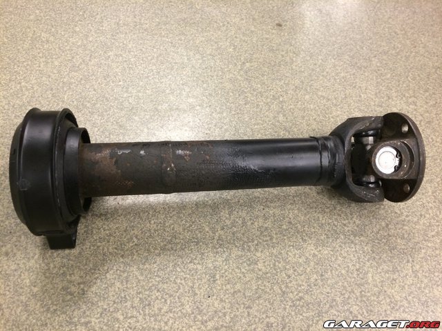

Främre kardan kortad 72mm och Volvo 740 stödlager och hållare (matchar bilen) samt ett nytt knutkors smile

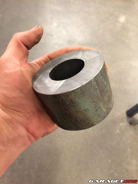

Projekt bakre kardanstång igång. Men då Volvons kardanstång hade 45,7mm i innerdiameter och ryssens 66mm lär jag svarva en egen "övergång" och hittade detta råämne 80mm utvändigt och 40 invändigt.
Batterihyllan är isvetsad och grundad.
Gaswire har kommit i men lär modda fästet lite på insuget.
Generatorn är bortplockad då den satt i vägen för nedre anslutningen på kylaren så ska hämta en fäste och generator från en Volvo 740 istället och på så vis få generatorn på förarsidan
