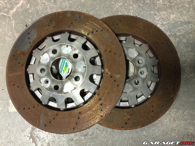

Nästa steg gällande bromsarna (efter att TTRS-skivorna kommit) är en provmontering och sedan måste oken blästras och lackeras...

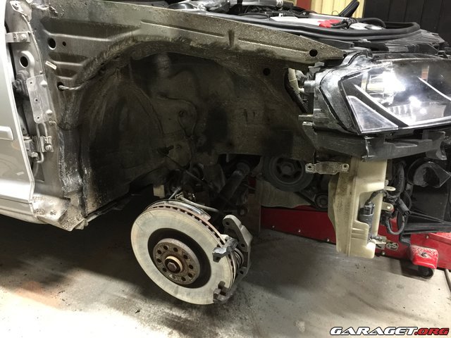

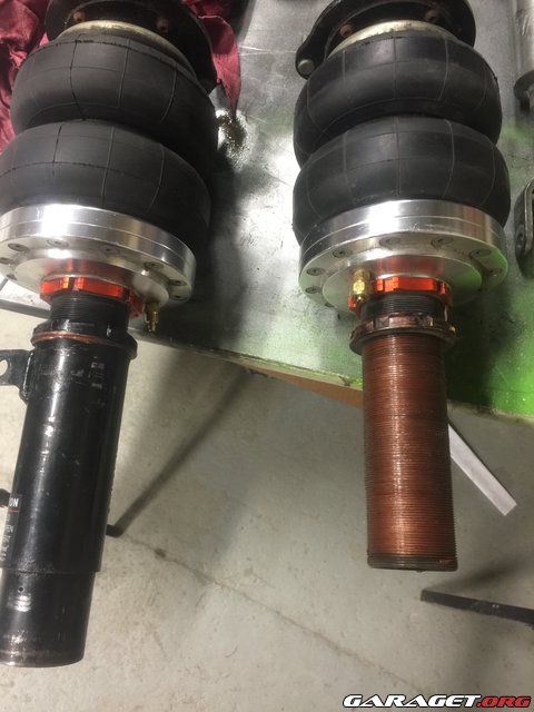

https://www1.garaget.org/gallery/images/201/200945/200945-7aef66b9e4e906cd640931050aad6f03.jpg
Dags att börja riva; Palla upp bilen noga och av med hjulet
https://www1.garaget.org/gallery/images/201/200945/200945-7da4cf1c89c66cfeeb535c5f936747f7.jpg
För att släppa på staget till krängningshämmaren så provar man gärna först med muttermaskin, snurrar leden så fram med blocknyckel (18-19 oftast) och en insexnyckel. Då går det att hålla emot och plocka bort muttern utan kapskiva (oftast!)
https://www1.garaget.org/gallery/images/201/200945/200945-56f0e6f90767f76bdf5dccfefcede49f.jpg
Sedan bulten som klämmer fast fjäderbenet i spindeln:
block eller ringnyckel på muttersidan, muttermaskin med torx-bits på den andra så är det snart gjort.
Se till att torx-bitsen verkligen bottnat, annars blir det kapen om du har otur...
https://www1.garaget.org/gallery/images/201/200945/200945-ce2f2033ef6a68c2cc45858be1ac14e5.jpg

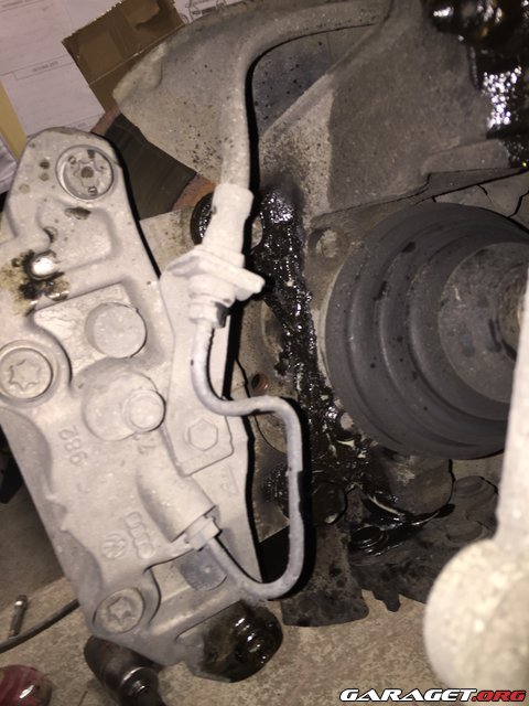

Jag valde att på ena sidan av bilen flytta på bromsoket för att komma åt att knacka tillslut. Har man lite flyt eller en nyare bil behövs det mest troligt inte smile
http://www.garaget.org/mypage/gallery_i … ge=2481711
På med en fjäderspännare för att dra ihop fjäderbenet och lättare kunna trycka ned spindeln och bärarmen, sedan är det bara att knacka på. Man kan med fördel använda ett brytjärn eller en kil i springar som finns där sista bulten drar åt. så ökar chanserna att man behöver ta fram storslägan wink
https://www1.garaget.org/gallery/images/201/200945/200945-3fd6ab774fce893b689329fd320cefe4.jpg
När allt väl är borta så se till att det du skruvar dit fungerar... Jag trodde det skulle vara enklare att lossa på höjdjusteringen när bälgen och benet var på plats men så var det inte...
https://www1.garaget.org/gallery/images/201/200945/200945-abbe54aa90b28dfa323625ec7f2d90e1.jpg
För att kunna få loss den nedre hylsan (som fästs i spindeln och tillåter att övre delen justeras i höjd genom att snurra på den) krävdes det två personer, en trasa + rörtång samt en haknyckel...
Smidig lösninng: Stålborste, bromsrengöring och smörja upp ordentligt med kopparpasta.
GLÖM INTE: tejpa de gängor som inte används för att underlätta framtida justering, ofettade gängor ärjar & fettade gängor samlar skräp annars!
https://www1.garaget.org/gallery/images/201/200945/200945-f6b5989b55aa108870119df0ea36175e.jpg
Montaget av bälgen är desto lättare, nu är allt löst och behöver bara skruvas ihop istället.
När höjden väl är provad så se till att både anslutningen är på rätt ställe (återkommer till det) samt att man faktiskt drar åt låsmuttern på fjäder(bälg)benet.
https://www1.garaget.org/gallery/images/201/200945/200945-6a1a878b82006174b4cc405617daf4d7.jpg
Nu släppte jag ner den utan framskärm på och provade att hänga dit den efter bilen var sänkt, allt för att slippa eventuellt knäcka den. Nu visste jag redan innan att dessa fälgar troligen skulle ha fel ET för att fungera perfekt, kan räcka med en höjning eller att byta till ET45 (19"/8.5"/ET40 med 225 däck som sitter på nu).
https://www1.garaget.org/gallery/images/201/200945/200945-56e5f8724b08058bf5f666d185eedbea.jpg
Det lutar lite åt att höja någon centimeter för att se om det går fritt i skärmen, jag ska helst få plats med en innerskärm med framöver (tyvärr big_smile ). Annars om man bortser från en skärm som inte hänger helt på plats så ser den riktigt trevlig ut sänkt till botten (den står på klossan!).
https://www1.garaget.org/gallery/images/201/200945/200945-0d1cc8b769724cc2b42e3f6a7b2aca3a.jpg
Avslutar med en liten hint om planen med bagagegolvet.
På A3 8P med Quattro och Golf MK5 med 4motion så finns det minimalt det utrymme nedåt, så de lägger reservhjulet (modell smalt) och bygger med 10cm cellplast för resten och sedan en tunn skiva. Det ger mig inte mycket att bygga under för luftens räkning, så detta är bokstavligt talat grunden till en lösning för hoppningsvis!
Så tror jag att jag har sammanfattat senaste veckans bestyr och tankar.
//Tom

Vart fick du tag på TTRS skivorna? Hade inte varit fel om man kunde adoptera lite TTRS saker till min TT wink
eBay, skroten, blocket.se; det gäller mest att vara med när något dyker upp till rätt pengar smile får se när skivorna dyker upp smile

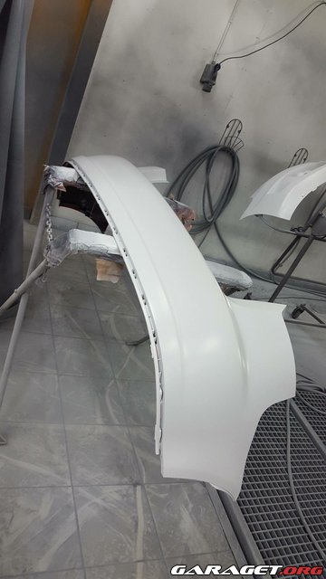

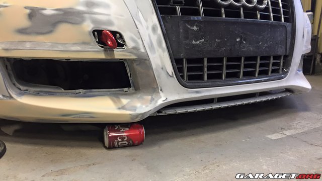

Sagt och gjort
Mer slipat och imorgon kommer domen från lackeraren hur mycket mer jag har att göra innan han vågar ta i den...
Det börjar kännas nära men jag har inget egen erfarenhet av lackering än så behöver lite tips från han som ändå ska göra slutfinishen på fronten!
Har även ställt bilen på marken men behöver skifta hjul innan skärmarna kryper på (förhoppningsvis).
Det lutar även åt att främre bromsskivorna dyker upp nästa vecka, vilket lär leda till lite personligt dreglande om allt passar...
Jag har tidigare pitchat för sidan jag skapat åt bilen på Facebook, det dyker (tyvärr) upp uppdateringar snabbare där främst genom att det är enklare med telefonen att få upp bilder och filmer där. Så vill ni vara med på expressuppdateringarna så söker ni bara på "AUDI A3 DTM" smile

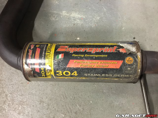

SuperSprint och glada nyheter
För någon vecka sedan fick jag tag på en slutdämpare från SuperSprint av en kille som tidigare haft den på sin S3 (8P).
Innan köpet gjorde jag lite research och det såg ut att stämma överens med infästningarna även på 3,2L, så jag slog till.
Mycket riktigt stämmer faktiskt det mesta, största problemet är att stötfångaren på facelift bygger längre bak i nederkant än vad original gör. Så slutrören måste flyttas bakåt för att det ska lira riktigt bra.

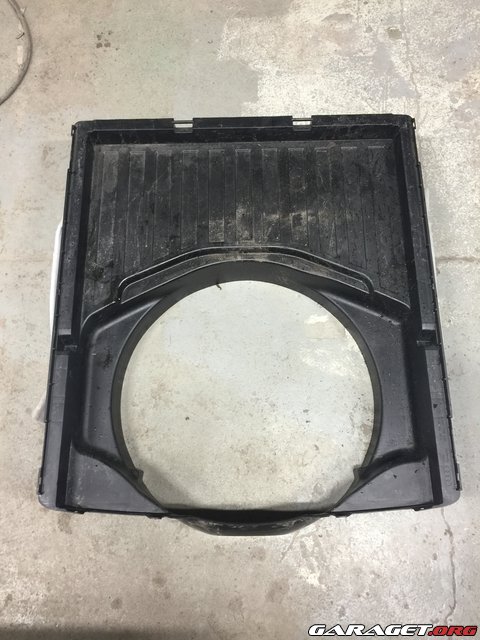

Filar på ideerna kring montaget av luftstyrningen i bagaget, känns som att det kan komma att lira med lite precision. Förhoppningsvis kommer det inte se inklämt ut smile

I väntan på skivor så är originalbromsarna tillbaka på plats för att kunna flytta bilen i garaget. Har även passat på att dra om slangarna till de främre bälgarna under bilen hela vägen bak till bagaget så att det bara är bakre bälgarna och montaget i skuffen kvar!

Jag kommer detta år att åka på en blandning av diverse märken, dels pga kostnad men för framtiden så är det medvetna val:
Fram: K-sport med double bellow och ställbar dämpning i över 30 steg
Bak: AirLift Performance double bellow, dämpare från K-sport ställbara i över 30 steg
Ventilpaket: AccuAir VU4 så att alla bälgar har en egen krets (stabilare)
Kompressorer: ViAir replikor 2x380C
Tankar: 2st 4,8L från Volkswagen Touareg
Nu är det dags att ta tag i just luften och det höjda golvet bak, förhoppningsvis så har jag en färdig plan om en vecka. Har jag lite tur har jag även hunnit provmontera bromsarna då med...
//Tom

Ett tag tillbaka köptes slutdämparen (SuperSprint) och bara några dagar senare lyckades jag hitta en mellandämpare.
Så i går dök den upp tackvare en god vän som turligt nog kör sträckan med lastbil i princip varje vecka.
Utöver det kom även mina efterlängtade TTRS-skivor, ett par monster på 370mm i diameter kommer att förhoppningsvis få plats med oken i mina 19"-fälgar.
Under helgen lämnades även fronten och bakstöten in på lackering och redan igår la de slipgrunden. När den torkat så kommer de justera de defekten som finns om det inte är något större. I så fall tar jag tillbaka den och gör det själv smile

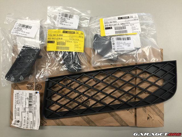

I fredags passade jag på att hämta ut några efterlängtade detaljer till fronten. Alla DTM-galler, locket till dragöglan samt Sline-listen som sitter i nedre kanten av fronten. Har inte bestämt mig för kulör på listen är men silver, svart och suzuka grey finns som alternativ.

Ytterligare en dämpare från SuperSprint, får se om jag monterar denna nu till sommaren eller tar det i samma veva som turbokonverteringen nästa vinter.

En drös med galler från Möller, som förhoppningsvis fortfarande passar i fronten wink

Bakstöten med slipgrunden lagd...
