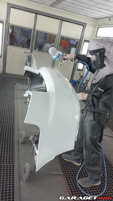

Nu är allt tillbaka från lackeringen, så underbart att få sticka iväg och hämta! Blev ett smärre lyckorus att få montera ihop allt nya och nygamla delar med det nylackerade.
Jag kommer inte att vara långdragen nu i text, men ställ gärna frågor istället! smile

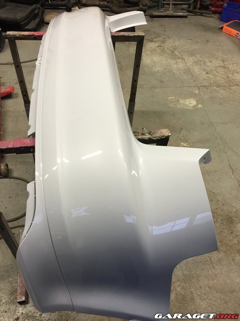

Fronten nyligen lackerad
https://www1.garaget.org/gallery/images/201/200945/200945-0ece673bbcf123b60f5dfc1982b3992e.jpg
Lackeraren lägger färgen ovanpå vit bas
https://www1.garaget.org/gallery/images/201/200945/200945-fa72a64afa5741fc46efbfc9bc4054ca.jpg

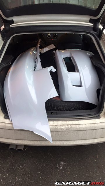

Kort transport i förliten bil, turligt nog behöver man inte rulla allt för långt smile

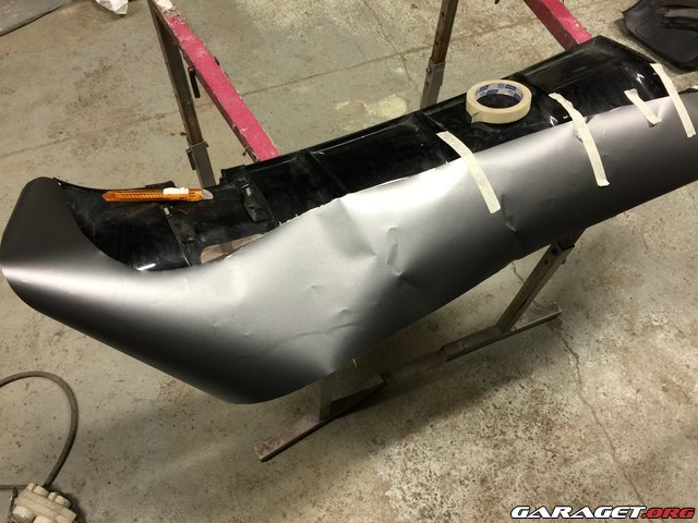

Folierade liten på diffusern som tidigare varit i aluminium-look

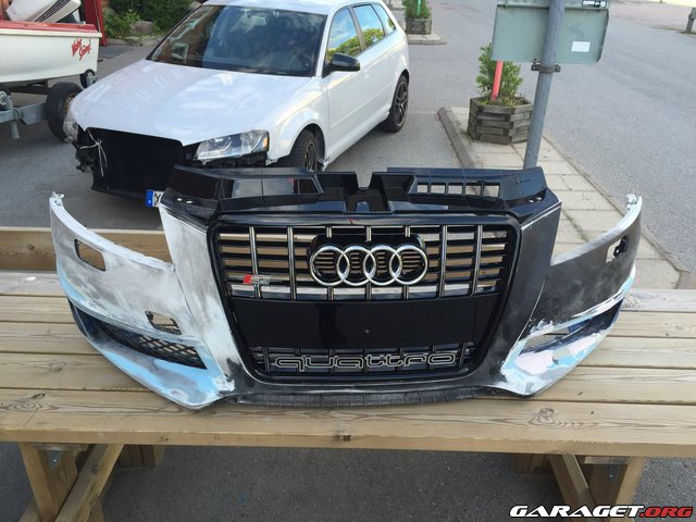

A3 Sline 2009-2012, det var här fronten började sin resa
https://www1.garaget.org/gallery/images/201/200945/200945-cfa9848c86fb94135fda3e811b105b3d.jpg

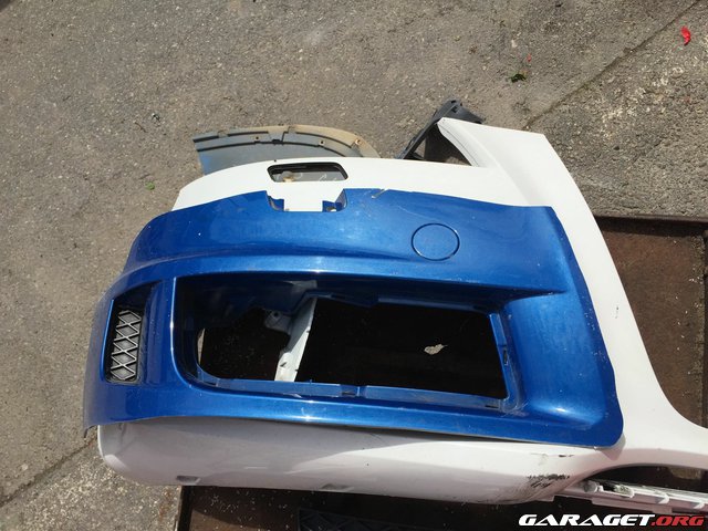

Här ligger en del av den isärsågade A4 DTM-fronten ovan på A3-fronten, ungefär där den skall vara
https://www1.garaget.org/gallery/images/201/200945/200945-f04f73285a521d3c27aebc814fe48543.jpg

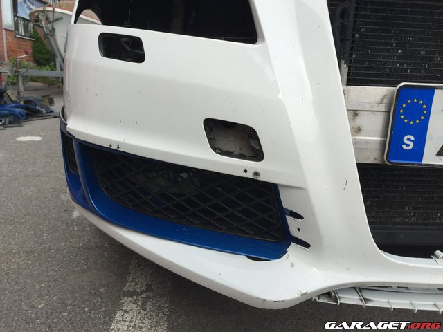

Avsågat, tillsnyggat och fastnitat
https://www1.garaget.org/gallery/images/201/200945/200945-fe375e912f0f96169b9f0ca3d9fd63a1.jpg
Grovspackling och grovslipat, alla regnbågens nyanser
https://www1.garaget.org/gallery/images/201/200945/200945-b5189a78d4abfcf7e4a19508f0ff0f72.jpg
Finspacklingen gjordes inte bara en och två gånger.....

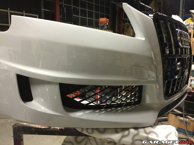

https://www1.garaget.org/gallery/images/201/200945/200945-20bc640529f8eb665f6c75c468f6e7cb.jpg

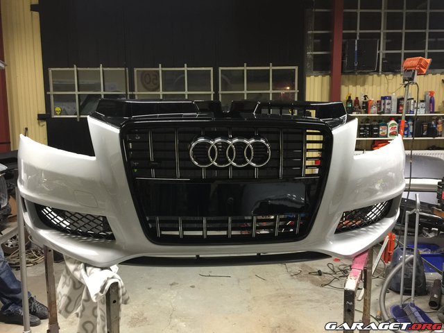

Front: A3 Sline 2009-2012 + A4 DTM 2005-2008
Grill: S3 2010
Galler: A4 DTM
Spoilerlist: A3 Sline 2010

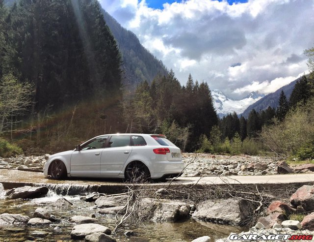

Jag lyckades ta ett par riktigt bra bilder på bilen under en dagstur upp i alperna. SÅ jag tänkte väl bjuda på dem här och återkomma när jag fått lite mer gjort på den rullande brukisen smile
https://www1.garaget.org/gallery/images/201/200945/200945-a35e8045041a4e1dc3ec28c463eedc3a.jpg
https://www1.garaget.org/gallery/images/201/200945/200945-985020206e34499a78fc52eb7fca99d2.jpg
Håll tillgodo! smile

macattac skrev:
det är så vackert *jizz jizz*
var hitta du DTM-fronten? Jag vill byta till DTM-paketet på min S4
Menar du den jag sågade sönder? En vän som sålde efter att han tryckt en spricka på ena sidan smile
Men jag vet en kille som kan tänkas sälja sin DTM-front inkl kolfiberläpp, skicka mig ett PM
