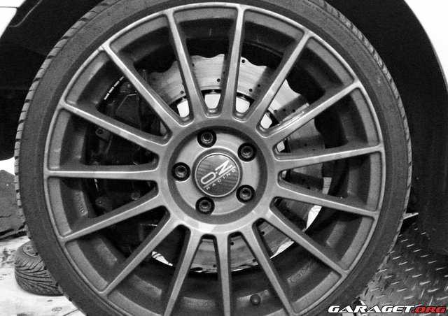

Börjar lite lätt med en bild till från Fitted North i Sundsvall...

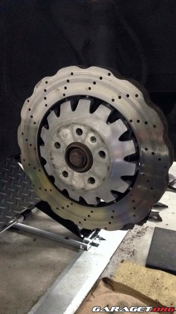

Spenderade goda timmar vid svarven för att få till ett par spacers som hade rätt dimmensioner på alla håll för att kunna montera RS3 wave skivor. Det som skiljer mot TTRS-skivorna är att offseten på skiven är annorlunda, i övrigt så är alla mått lika.
Så 15mm spacers från hova.com blev nedsvarvade till att bygga 10mm och ha en navstyrning för bromsskiva + fälg
Väl på plats gjorde de rent visuellt en sjukt stor skillnad, plötsligt syns det att de är galet stora big_smile
https://www1.garaget.org/gallery/images/201/200945/200945-4b48699a4b4384686481a6dcc6fd8a3b.jpg
https://www1.garaget.org/gallery/images/201/200945/200945-df124a85acd21e30a7c2ad270a447784.jpg
https://www1.garaget.org/gallery/images/201/200945/200945-3fdef3368e8bde9ac1e270b99e33c406.jpg

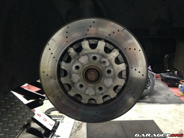

Nu inväntar jag skivor bak för att kunna bygga en ny adapter för dubbelmontage av bromsok, så får vi se när de åker på bak; RS5 330x22mm Wave tongue
https://www1.garaget.org/gallery/images/201/200945/200945-44c983e94680a912a2dd0b0d9605fd67.jpg
