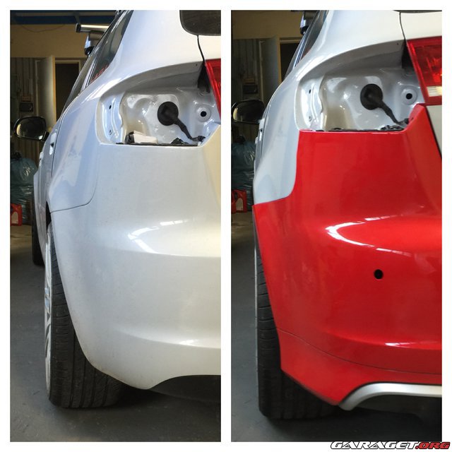

Efter lite skickligt sökande hittade jag på en RS3-stötfångare komplett med diffuser på bildelsbasen. Enda haken är att det är hål för PDCer som skall läggas igen samt att luckan till dragöglan bak saknas. I övrigt fanns det enbart små skavanker vilket kvittar då denna skall lackeras om. Ett fäste på vardera sida behöver byggas om men annars passar den rakt av.

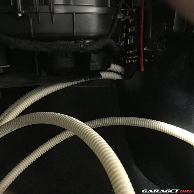

Jag har tröttnat på att riva i och ur inredningen för varje detalj som behöver eller kommer behöva en sladd/slang, så nu blev det ett paket med tre slangar från bagageluckan fram till att de kommer upp bakom handskfacket. Bara att ta fram en dragfjäder när något ska i smile

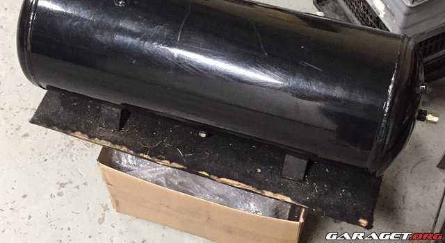

Stora tanken tillsammans med de med följande kompressorerna till luftkittet är nu sålda och det finns en ny plan för hur det ska utformas/byggas i bagaget...

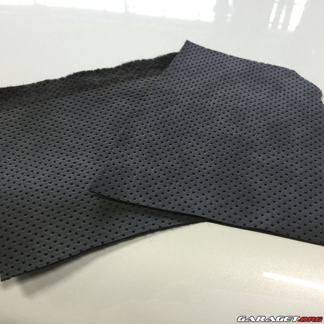

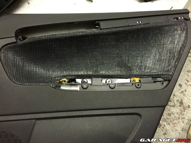

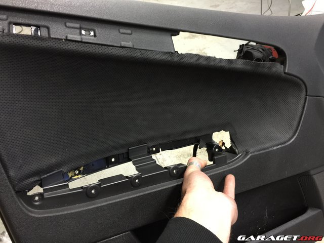

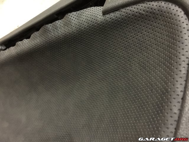

Efter en del problem med att de omklädda dörrkorten (svart konstskinn) med att kontaktlimmet mjuknat på grund av mjukgöraren, så byter jag nu material till ett perforerat konstskinn med en typ av filt som bas.
Lite sportigare, en gnutta snyggare tycker jag personligen.

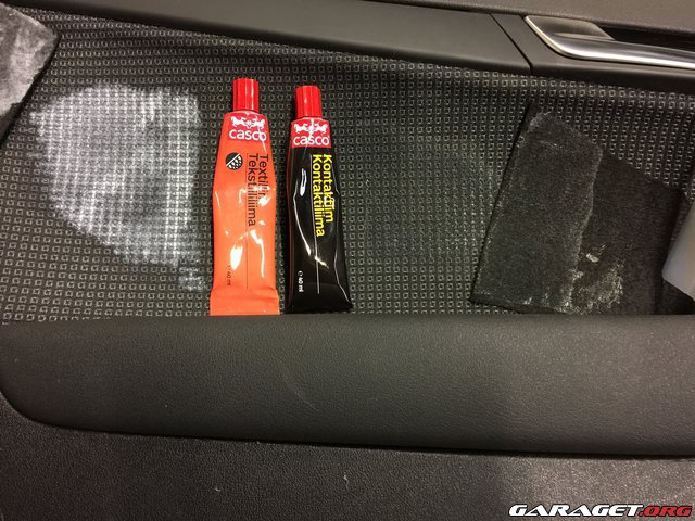

En överbliven dörrsida fick agera underlag för att prova om det var textillim eller kontaktlim som fungerade bäst. Utan tvekan fungerade kontaktlimmet bäst, denna gång håller jag mig enbart till Casco dessutom smile
https://www1.garaget.org/gallery/images/201/200945/200945-eac01f1e4aa0ebe5d0d057104d3caacb.jpg
Det går åt en ganska stor mängd för att verkligen sänka limmet i tyget på dörrsidan, vill helst inte att för lite lim är orsaken till att det släpper...

En dörrsida klar för montage av lite delar inhämtade på Returbilen (Kungsåra)...

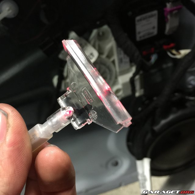

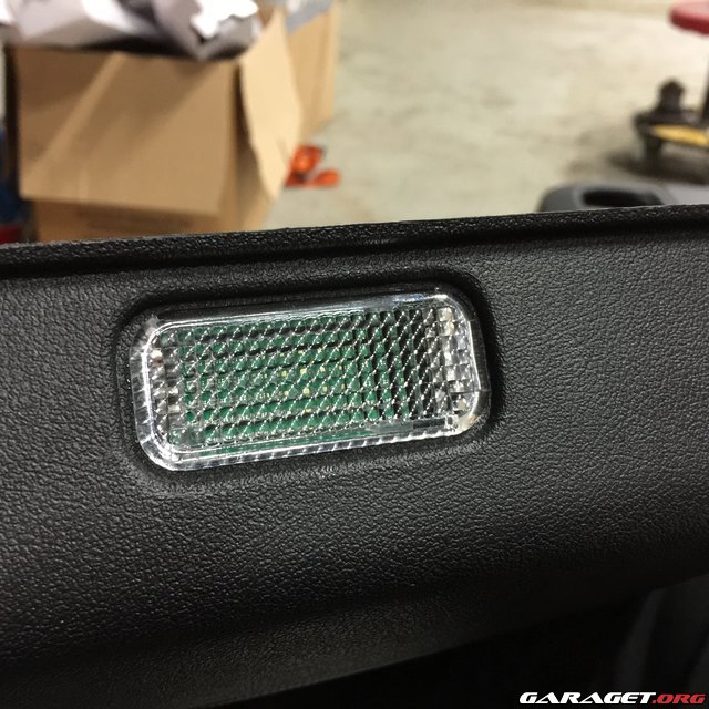

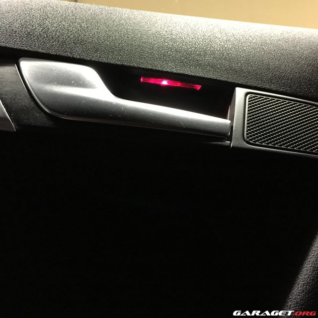

I förra A3an fanns belysningspaketet, belysning i fotbrunnarna, handtagen på insidan av dörrarna samt varningsljus bakåt från dörrarna samt nedåt under dörren när den öppnades.
Fick tag på handtag samt belysning med kabelhärvor från en -08 på skroten. Tyvärr så matchar inte det med de moduler jag har, så de måste pinnas om för att fungera rätt. Jag provade med den modul som satt i den bil de kom från men då skiljer tyvärr både resterande härva i dörren samt att låskistan slutar fungera... så den biten skippar jag, hard wire it is!
https://www1.garaget.org/gallery/images/201/200945/200945-41bc4554929c3f4af7b052b8257e04be.jpg
När det fungerar så ser det ut så här, vänster bak fungerar av någon anledning utmärkt smile
https://www1.garaget.org/gallery/images/201/200945/200945-5c16c405460de7689100d97867034cad.jpg

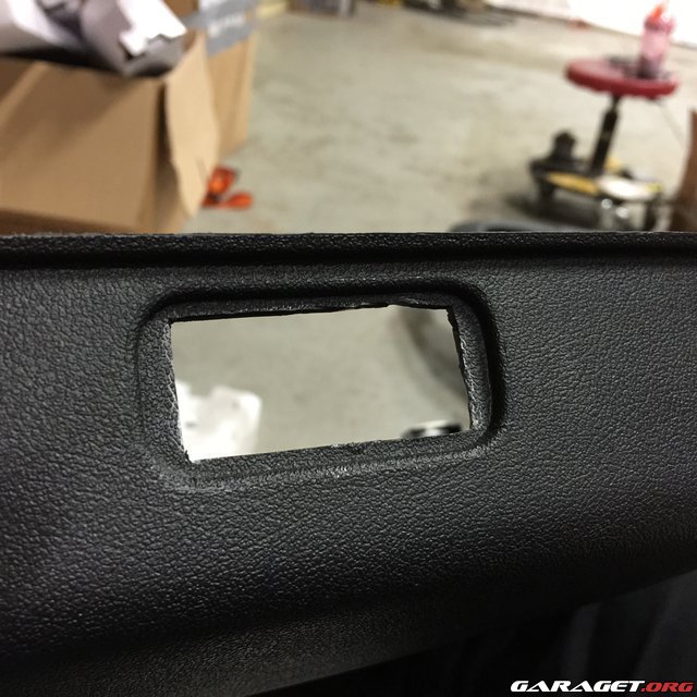

Botten på dörren har gjutet för att kunna sänka in belysning men det måste skäras upp.
https://www1.garaget.org/gallery/images/201/200945/200945-1ac9ee06259993d1cd237b728fc0976d.jpg
Där passar nya lamporna perfekt, och vad annars än LED smile

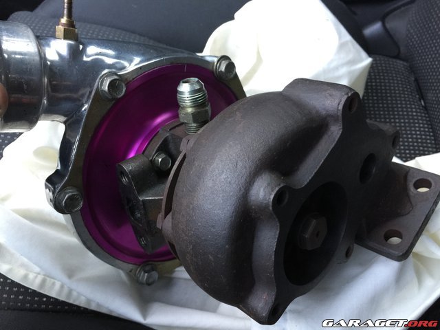

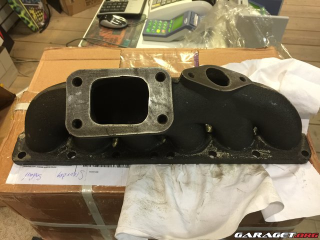

Gjutet grenrör levererades förra veckan av FedEx, 38mm Wastegate-fläns och T3-single entry.
https://www1.garaget.org/gallery/images/201/200945/200945-0f56ea3bda21fdd00200020ecf5acbcf.jpg

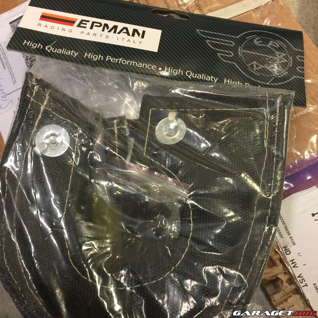

Även en söt mössa till en Garret levererades i nästan samma veva!
https://www1.garaget.org/gallery/images/201/200945/200945-ec2407a37a446540e1b2945e090c58b0.jpg

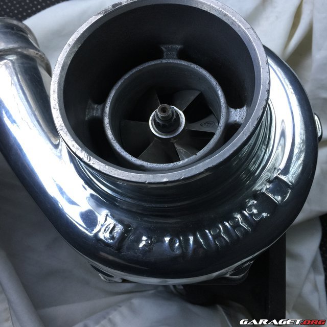

Turbon blev en GT3076R med Alu-backplate och antisurge-hus, god för upp till 540Hk...
Beggad men i bra skick smile
https://www1.garaget.org/gallery/images/201/200945/200945-6c95d20ab372d16bba3ba8a4c697f0c6.jpg
Känns lite fläskig men den ska nog få plats smile

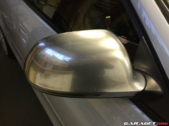

Sist ut är ett par power folding mirrors från en 3dr S3...
Lite plast ska flyttas över men sedan passar de fint på min lilla häck wink

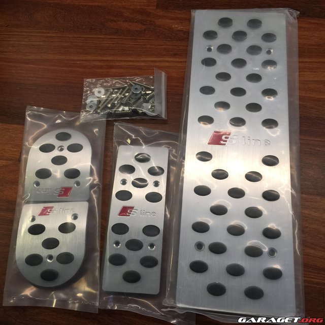

https://www1.garaget.org/gallery/images/201/200945/200945-0da1447fb328989213a1747afc6690e5.jpg
Eftermarknadspedalerna ska mysas in på plats, rolig liten detalj som inte skriker men klart ger ett lyft. Ska bli intressant att se passformen på dem smile

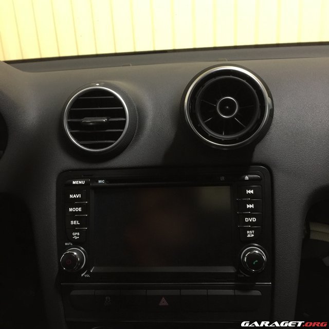

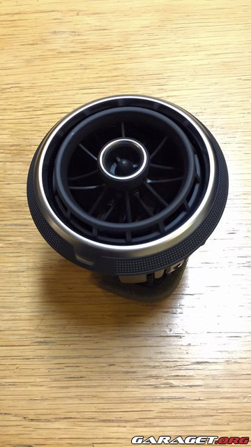

Har suttit ett antal gånger och tittat på dessa ventilgaller ur den nya A3an, 8V. Efter att ha bestämt mig lyckades jag få tag på 4 stycken till en bra pris via en skrot, dock krävs det en god bit modifiering för att de ska passa...
https://www1.garaget.org/gallery/images/201/200945/200945-cc853ed38a916e4b271b3a7313e3590c.jpg
En liten test av vart det barkar...
https://www1.garaget.org/gallery/images/201/200945/200945-dc66f1003c2ceb8048f1ea3b6070e5b9.jpg

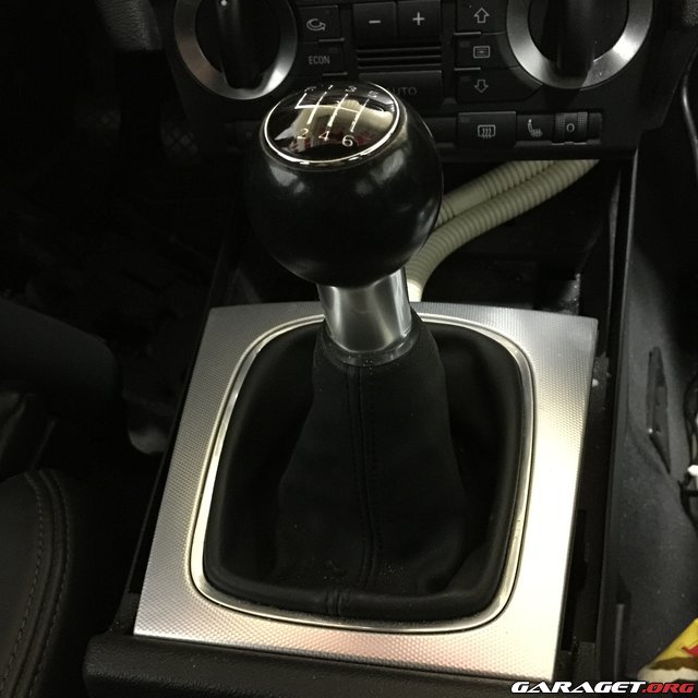

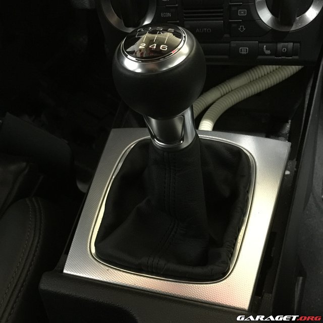

Original växelspaksknopp
https://www1.garaget.org/gallery/images/201/200945/200945-d307d99599e4f0bf051a620b83ab9564.jpg
8V-knopp med förkortad damask.
Inga gigantiska förändringar men det är nytt och fräscht (200mil) och ett litet lyft för den som vet smile
