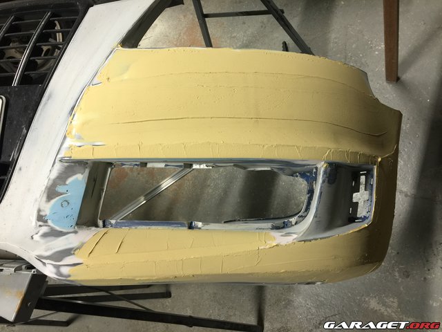

Lite extra tid när inte jobbet ligger och det börjar äntligen ta fart exteriört igen.
Nu är det bakstöten som jag har foto på men även fronten är det lite fortsatt arbete på.
Plastsvetsning, spackling och en hel del slipande är agendan för ledigheten så får vi se om tidsplanen håller!

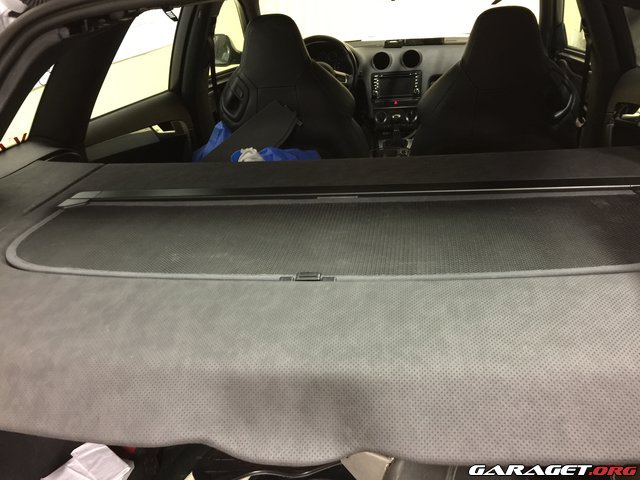

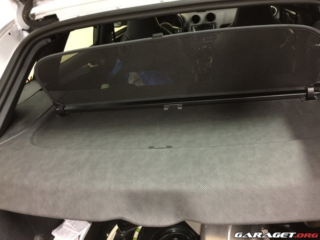

Även hatthyllan är färdigklädd nu, samma perforerade konstskinn som användes i dörrsidorna för att få det enhetligt.

https://www1.garaget.org/gallery/images/201/200945/200945-e9e4298dbafc442cf4b0d0b85de36e9e.jpg
Tyget ser betydligt ljusare än vad det är i verkligheten men jag är nöjd med resultatet. Konstskinnet ifråga var inte särskilt bekvämt med att sträckas runt skarpa hörn, det räckte dock till att svänga runt hatthyllan smile

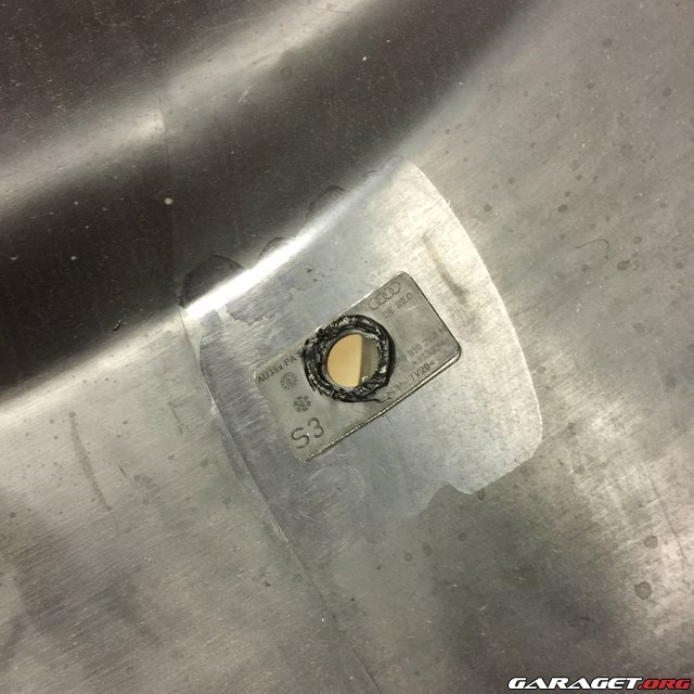

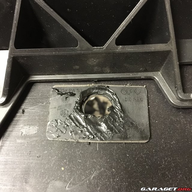

Här har jag rensat på det som var i vägen samt sett till att resterna går att återanvändas som fyllning
https://www1.garaget.org/gallery/images/201/200945/200945-7beb33f0b8c13ff30bba831466f4e294.jpg

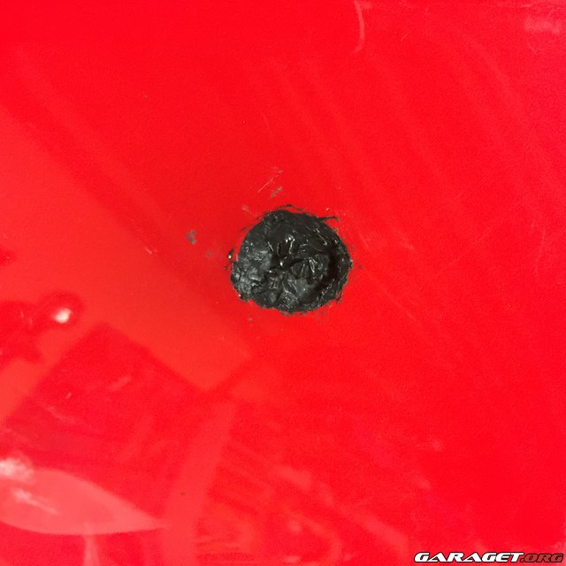

Värma och tillföra material så bygger det sakta men säkert igen...
https://www1.garaget.org/gallery/images/201/200945/200945-c32dfc0af09c76e89a9eea420e3408ae.jpg
Slätt nog för att vara på en baksida smile viktigaste är att det är stabilt nog att spackla mot

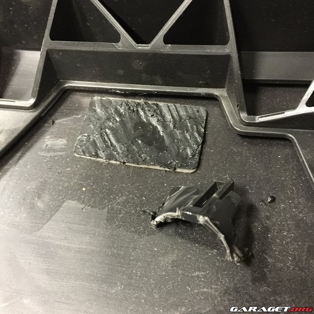

Dags att börja arbeta på utsidan istället, slipa undan den ABS-plast som putar ut och börja spackla istället...
Jag hoppas fortfarande på att kunna lämna iväg det sista för lackering i början av januari, det känns i nuläget inte som en omöjlighet smile

Sluttampen av slipandet...
Det jobbas vidare med fronten och det är finliret kvar, när det vilas från arbetet med fronten så petar jag in lite mer energi i interiören istället. Luftventilerna från A3 2015 (8V) har halkat på plats och gör sig i mitt tyckte riktigt bra i bilen. En finess jämfört med de gamla är att det på dessa går att välja riktad stråle med luft eller ett mer diffust utsläpp.

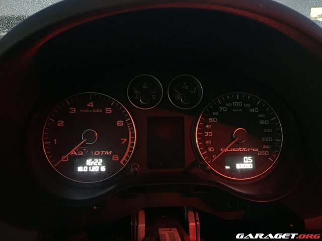

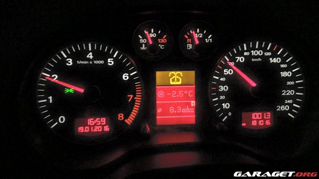

Tack vare min gode vän på skroten så har jag nu köpt ett mätarhus, ett facelift. Det var sista delen i interiören som jag inte modifierat ännu (förutom golvmattan och handbromsen då wink ). Så nu inväntar jag verktyg för att kunna montera det, överväger dock eventuellt en liten styling av det innan det monteras men det får vi se senare.
Bjussar på senaste bilden från instrumentbrädan samt en bild på nya mätarhuset.

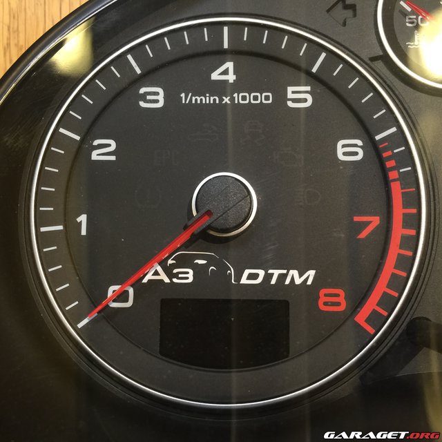

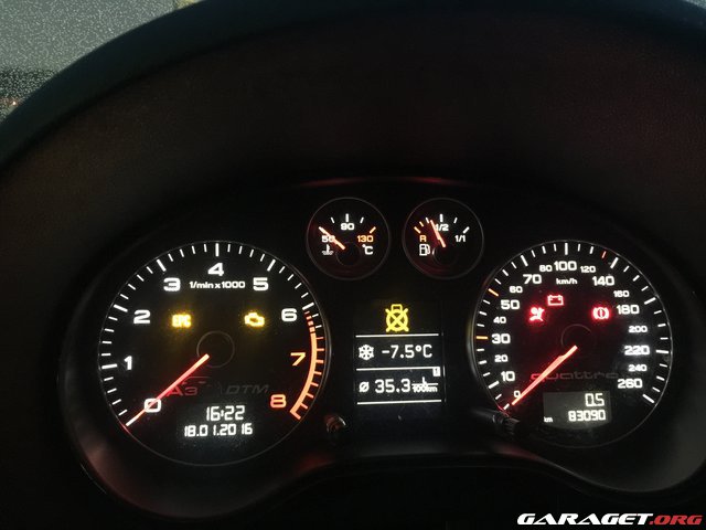

Samtidigt så har jag modifierat mätarhuset jag köpte. Två små plottade dekaler som smög sig in på mätartavlan.
A3 DTM och quattro, stilfullt, lagom och syns bara när det är ljust i kupén, så inget onödigt som syns när det börjar bli mörkt ute.
Bytet av mätarhuset gjordes på Möller/Audi Västerås för 800kr. Från 2005-2008 så passar nya klustret rakt av med omkodning av bla immobilizer, för A3 tidigare än 2005 (-04 alltså) så behöver pumpen under baksätet bytas och en ny kabel dras till mätarhuset.
Det är svårt att argumentera varför man inte skulle byta till facelift efter att man själv kört dit bilen på morgonen med original (2006) och sedan hämtar den med facelift (2009-2012). Det känns som en ny bil när man slår på tändningen.

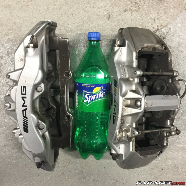

Nytt är även att jag tyvärr säljer de stora oken (finns belägg som bara är lite slitna samt skivor som kan behöva svarvas) som jag köpte i höstas. De kommer inte att lira med de bromsskivorna jag skulle vilja ha, men är man sugen på att bara åka med de skivorna som medföljer krävs det bara en adapter (360mm)!
Skivorna har bultdelningen 112/5 som alla nyare VAG-bilar så vill man pilla dit bromsar modell större farm så är det bara att skicka ett PM.

Nya mätarhuset isärplockat för mina dekaler ska kunna monteras smile
https://www1.garaget.org/gallery/images/201/200945/200945-6c75ee38815055538d7211811f969ec8.jpg
Jag kommer eventuellt justera storleken på quattro, den känns lite klumpig och ser felplacerad ut pga storleken tyvärr.
https://www1.garaget.org/gallery/images/201/200945/200945-b00977025c3d642b423c5c62a3da9118.jpg
A3 DTM satt som ett smäck, otroligt små delar på själva bilen men de sitter där de sitter ändå big_smile
https://www1.garaget.org/gallery/images/201/200945/200945-a3dfc2c61f1a3bda2bf57ac3fda63f53.jpg
Spännande att vrida om nyckeln för första gången efter bytet... men det känns som en ny bil!
https://www1.garaget.org/gallery/images/201/200945/200945-d2c5bf43b07920e998a2abeaebf87da2.jpg
Mätarhuset på tjejens bil (samma mätarhus som satt monterat i min
https://www1.garaget.org/gallery/images/201/200945/200945-cf54c82bea99238ad08ec0cbe33ad663.jpg
Nya mätarhuset, bilen är inte startad än så bensinförbrukningen är skapligt missvisande wink

AMG oken som är till salu, 8 kolvar per ok, 360mm skivor samt belägg.
