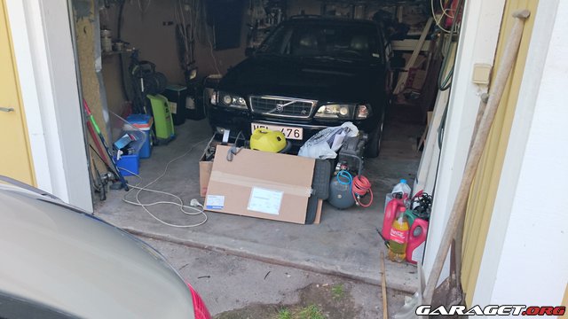

Nu har jag ställt av henne och rullat in henne i garaget för lite pyssel och översyn inför stundande vintern som är påväg! smile Tyvärr var V40ns täcke för litet.. så hon får stå utan nu.
https://www1.garaget.org/gallery/images/181/180787/180787-9178bbead8848cde6f16c78bb321e567.jpg
Finns de rost så ska den fram och tas väck wink
Klarglasen kommer även komma på med xenon x2. Skulle dock behöva besikta innan jag byter hmm Så troligtvis blir de bes direkt jag tar ut henne och sen åker klarglasen på wink

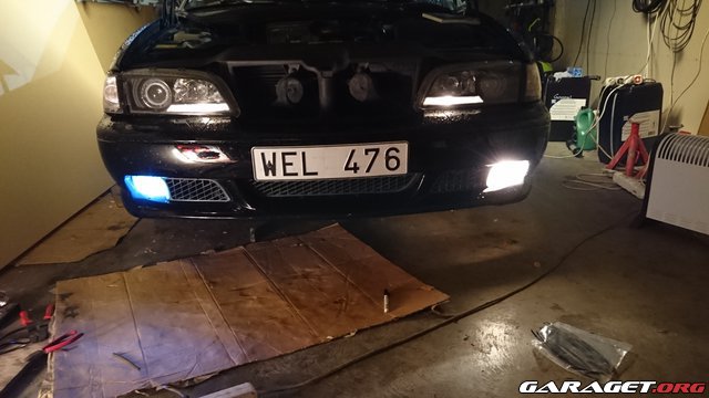

Har gjort lite på bilen under helgen faktiskt!

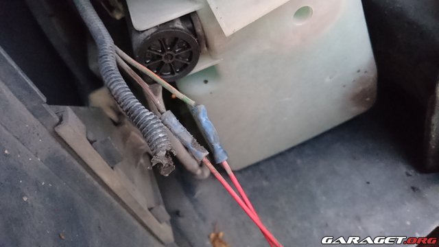

Testade att sätta i dioder, men det lyste ju ingenting såklart.. Så det var bara att klippa kablarna och byta plats på dom (polvända). Nu vet jag inte om det brukar vara så på dessa bilar??
Men i vilket fall såg jag detta..
https://www1.garaget.org/gallery/images/181/180787/180787-cef16f953837a3951d2499bf8496492b.jpg
Blir lite lagomt less på folk som inte kan göra saker ordentligt! Nog för att jag fuskar ibland, men det är dock inte på sådana här saker.. Såg senare när jag skulle sätta i lampan på förarsidan att plasten i sockeln var smält, alltså har det blivit lite varmt.. Så misstänker en liten kortis/kabelbrand och därför man har bytt kablar.
Dock tror jag att förarsidans kablar var rätt från början då jag lödde om dom och skulle trycka i en diod, men det fungerade inte så fick löda tillbaka igen, antingen var jag virrig (inget ovanligt wink ) eller så var det faktiskt rätt från början!
Så nya dimljus står numera lite högre på listan! smile
Men först ut står bromsskivor, nuvarande börjar närma sig sitt slut och bes går ut i oktober så det blir nya skivor nu efter lön och sen bes i månadsskiftet(beroende på när V40n rullar igen så jag kan byta skivorna).

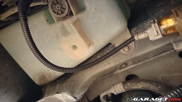

Sådär blev det! Mycket bättre! smile Det är ihoplött under flexslangen och ingen kabelsko! Dock för ni lite på mitt ord då det inte blev nått bildbevis hmm wink
https://www1.garaget.org/gallery/images/181/180787/180787-5536c8bdcb425e3de7948fdae65712b1.jpg

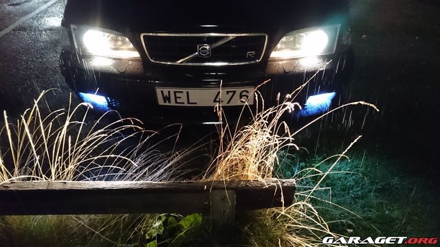

Dessa bilder kan man inte tröttna på! Skillnaden mellan led och halogen.
https://www1.garaget.org/gallery/images/181/180787/180787-2a8d6b275f33ccfc56b0c406c58a2bc7.jpg
Kom på på jobbet igår morse att jag inte tog bild på när båda dimljusen var bytta. (Fy skäms!)
Så fick lov att ta en bild då
https://www1.garaget.org/gallery/images/181/180787/180787-9f59fae1bc5b008d3f7c4be9f08d585d.jpg
