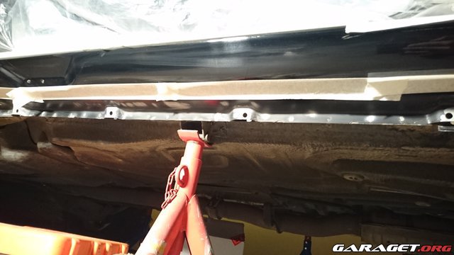

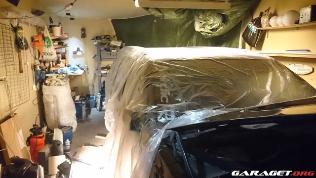

Blev lite pyssel idag! Står en hög med skit längst in i hörnet i garaget som jag hängde en presenning för så de inte blir klarlacksdamm på de (igen..) Syns på andra bilden.
Så tog av bakdäcket på passagerarsidan för att lättare kunna se efter rost o hjulhuset. Ska ändå på vinterdäck när den kmr ut igen(som de ser ut nu). Så skulle lyfta upp bilden bak också, och det är ju inte det lättaste när lyftställena är på typ mitten av bilen och sedan framför bakdäcket.. det främre stället borde vart precis bakom bakdäcket.... Jag lyfter i länkarmen(typ) och sätter pallbocken på lyftstället så bilen blev inte riktigt stabil, så skulle rätta till det, och det håll på att sluta med att bilen gled av.. Men som tur så gick det bra!

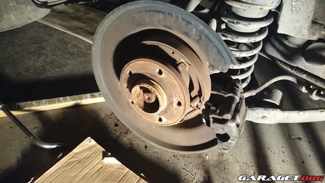

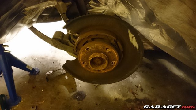

Kollade på skivan medans fälgen var av och den såg skum ut! Det var så extremt litet utrymme för bromsbackarna där innanför, så fick lov att ta isär det för att se, men fick av skivan... Men fick rådet att använda mer våld, så ska göra det imorn, handbromsbackar mm. ska ändå bytas så det gör inget om de går sönder.
https://www1.garaget.org/gallery/images/181/180787/180787-b6b664ca1d5e79f50bb94f4fcb34f7b9.jpg
Själva trumman där bromsbackarna ligger ann forsätter bakom skivan, så det var inget som var konstigt som jag först trodde wink
Bara det att när jag ska ta av skivan hakar den i bromsbackarna..
Bad pappa gå in på Biltema och köpa plastfolie 4x5m som jag kan ha att maskera in bilen med när jag ska lacka.
Räckte nästan över hela bilen, saknas över halva huven. Men det kostade 25kr/förp så det är det värt! Innan har jag klippt sönder plastsäckar och tejpat ihop...

i värsta fall får du lossa på justeringen så du får löss skivorna men oftast går det ändå.

Justerings pinnen är borta (inte på bilden dock som synes wink ) men bromsbacken har nog gjort en kant som jag lä slita skivan över. Men ska ut och vålda lite sen smile

den pinnen håller enbart i skivan har inget med justeringen av handbromsbackarna att göra wink
jo brukar bli en kant ibland smile

Blev lite gjort nu på fm, slet bort bromsskivan, va bara ta i och rycka till så var den lös! Är lite för rädd att ha sönder saker emellanåt wink
Backarna såg ju inte alltför vackra ut! Tog motortvätt och torkade av bromsskölden också, blev inte med på bild.. Ska måla den med hammarlack sen var tanken så den står emot vinterns krafter bättre smile

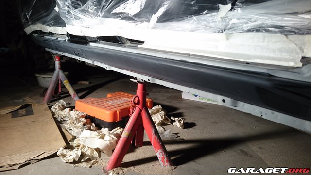

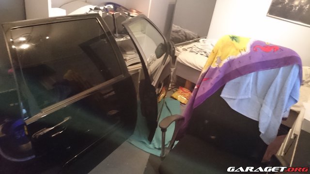

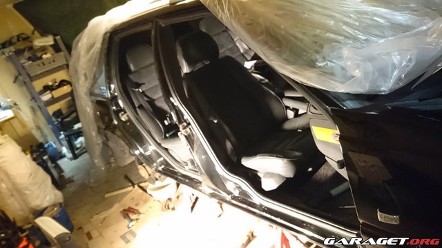

Blev lite gjort i måndags! Att jobba natt och hålla på i garaget på dagarna/kvällarna innebär att tiden inte riktigt räckt till för att uppdatera här tyvärr.. Men nu så är det dags!

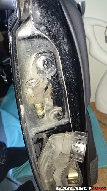

Det var lite slitet på kanterna i dörröppningarna så dörrarna fick åka väck! Väldigt lätt ordnat på denna jämfört med V40n! På V40n får man lossa hela gångjärnen vilket innebär att man lär justera in den sen. Men inte på denna som tur är, här sitter det 2 sprintar så det är bara lossa kontakten och dörrstoppen och sen bara lossa lite på bultarna till sprintarna så är det sedan bara lyfta av dörren! Ingen justering krävs sen när allt ska tillbaka! smile
https://www1.garaget.org/gallery/images/181/180787/180787-5f3c3eb76a4cd67771b689a17f6136da.jpg
En sprint
https://www1.garaget.org/gallery/images/181/180787/180787-f7f8b73d792fcab951d9f59888934ff4.jpg

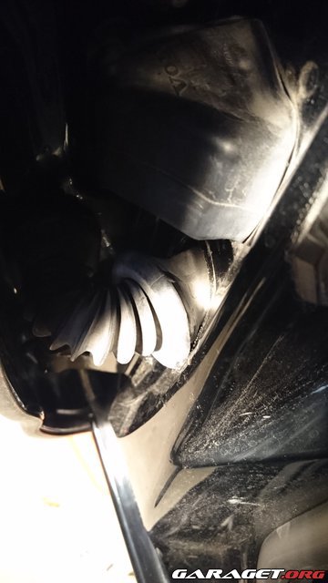

Slangen där nere är bara dra ur b-stolpen så sitter det en kontakt där som man kopplar ur.
https://www1.garaget.org/gallery/images/181/180787/180787-7f7f222ffc55ded3fe0b279725fa3b2a.jpg
Kontakten fram är lite lättare, lossa på en skruv och sedan bara vrida kontakten motsols så är den loss!

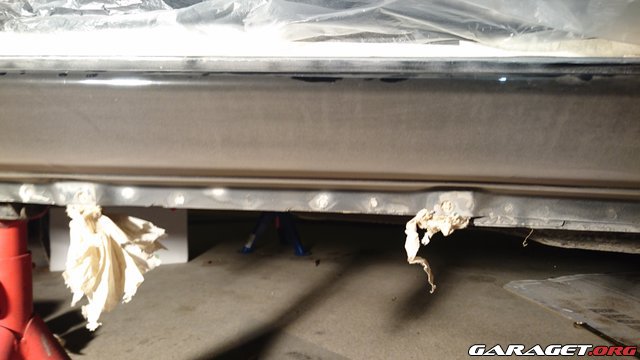

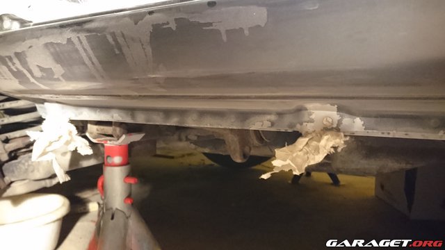

Sedan så blev det en del blästring för att få bort den lilla rost som fans där. Tröck i papper i hålen för att inte få sand i hela tröskeln. Lärt mig den hårda vägen wink
https://www1.garaget.org/gallery/images/181/180787/180787-be260805bdad8dec7859e85b7dec51fe.jpg
https://www1.garaget.org/gallery/images/181/180787/180787-cb2fa92d92dd9fed7ff2b15c995c8ac2.jpg
https://www1.garaget.org/gallery/images/181/180787/180787-051d0538877f617899207bc4b02c799f.jpg

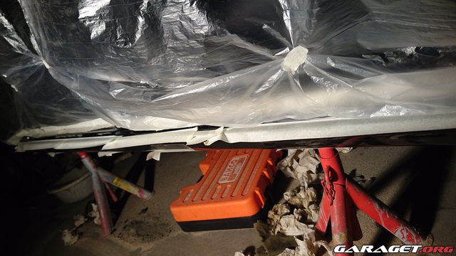

Lite maskering inför att jag ska lägga zinkfärg.
https://www1.garaget.org/gallery/images/181/180787/180787-be251186a24356a6770c233a70854874.jpg
https://www1.garaget.org/gallery/images/181/180787/180787-0614c3112ed72212fe27fb80c4887192.jpg
Sådär, lite zink var på sin plats!

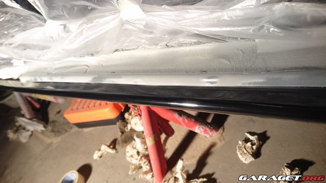

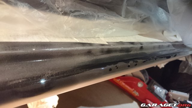

Igår så våtslipade jag trösklarna för att kunna lägga epoxy
https://www1.garaget.org/gallery/images/181/180787/180787-c6e456c941e8b266fce06cc1eb5496aa.jpg
Sen tog maskeringstejpen slut.. Så det blev inge färg lagd igår, men var och köpte mer tejp igår kväll så idag ska det kladdas färg!

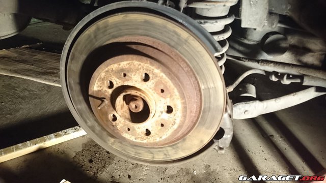

Tog även av bromsskivan på andra sidan

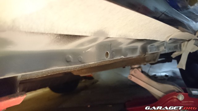

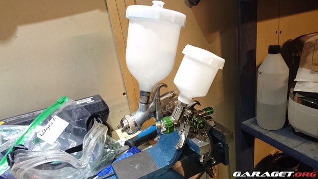

Maskerade färdigt idag! Och sen stog det lite Hagmans CA Primer på menyn.
Iom att det är ett ganska litet område som ska målas och jag inte vill kladda ner riktiga sprutan med denna färg så blev det till att använda min minispruta! Lagomt söt wink
https://www1.garaget.org/gallery/images/181/180787/180787-be7574492f0f40cf55cf9522f50ee021.jpg
Det stora är den jag lägger bas och klarlack med!
Ska nog investera i en till minispruta Tyckte om den, och man kan då ha en liten spruta till endast epoxy (CA Primern) och ha den andra lilla till små bättringsjobb. smile

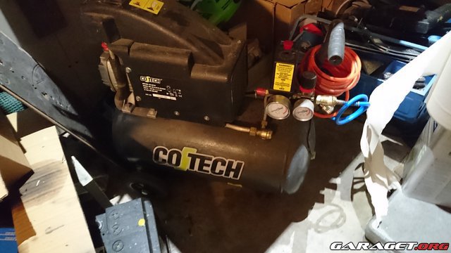

Såhär långt hann jag innan kompressorn sade upp sig.
Kaputt!
https://www1.garaget.org/gallery/images/181/180787/180787-974cfb78ed401d9af68989124ab84e45.jpg
Att kompressorn får gå nästan hela tiden under lackering och framför allt blästring satte sina spår. Den började arbeta trögare och en stund senare så var den död. Den är strax över ett år. Garantin är 2år men jag vände uppochner på hela huset och inget kvitto existerade..
Men då fick vi en anledning till att köpa en ny, större wink
https://www1.garaget.org/gallery/images/181/180787/180787-00f0bfa3a208886c8e4f79a025bc03d8.jpg
Så nu ska vi nog k unna klara oss ett tag! Lackeringen fortsätter imorgon smile
570 Inlägg
29 oktober 2015
#479
nice med ny kompressor! men du bör väl inte lägga kompressorn ner? hör för mig att man INTE ska göra det?
