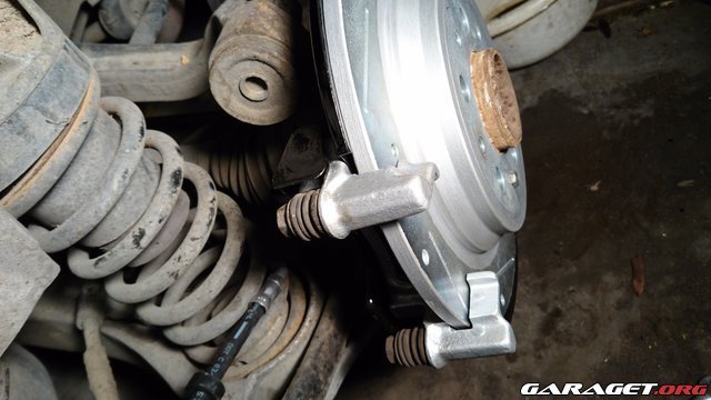

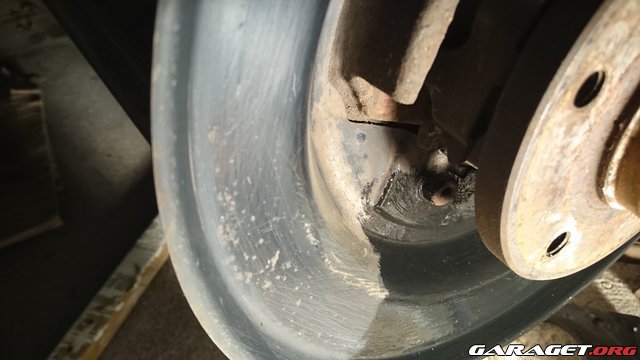

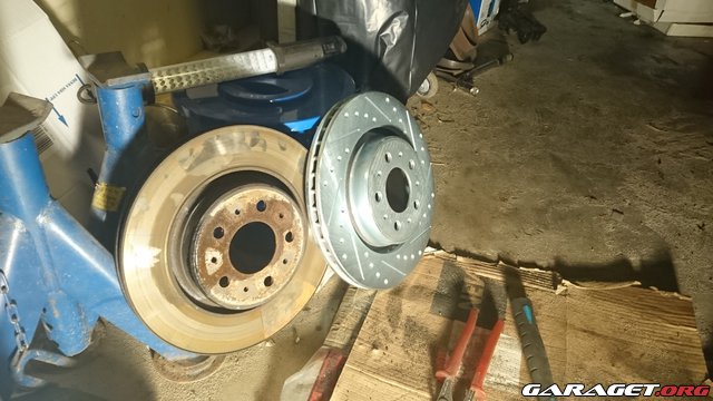

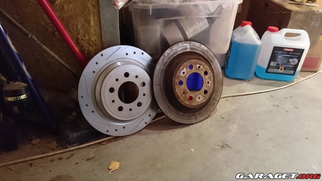

Har nu tillslut fått mina nya skivor och belägg också!
Började med att bakbeläggen inte fanns i lager men det skulle han kunna ta hem med flygfrakt så jag skulle ha allt t denna helg, men det blev sen omöjligt. Så han köpte ett par ATE-belägg istället, vilket var OK för min del.
Paketet skickades i onsdags med bussgods och kom till Borlänge igår vid 8.50 typ och fick ingen avi igår. Hade fortfarande inte fått nån vid 15 idag så då ringde jag till Bussgods i Borlänge och han som svarade var 100% säker på att det låg i Djurås dit det skulle (2mil från Borlänge, mittemellan ligger Sifferbo), då ICA skötte det där lite halvkasst. Så jag åkte dit, och mycket riktigt där stog mitt paket.. Det visar sig att det endast är en person som har hand om Bussgods där så paketet hade kommit efter han gått hem och därmed inte blivit registrerat.. Dåligt i mitt tycke att inte fler kan göra det..
Men jag fick iaf mina bromsar så då var förbi jobbet en sväng och hämta en grej och sedan hemåt.
Bakskivorna, Ny vs. Gammal wink

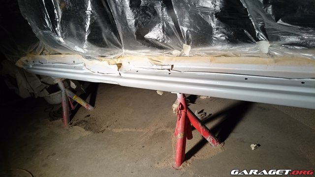

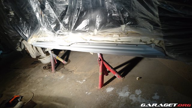

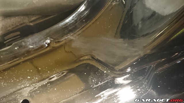

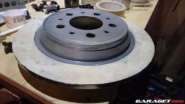

Sedan så la jag även nyss på slipgrunden! Så kan den härda över natten så jag kan slipa av den under morgondagen och lägga bas + klarlack smile
https://www1.garaget.org/gallery/images/181/180787/180787-cb9c2a483d94d41e03a68783b65152b2.jpg

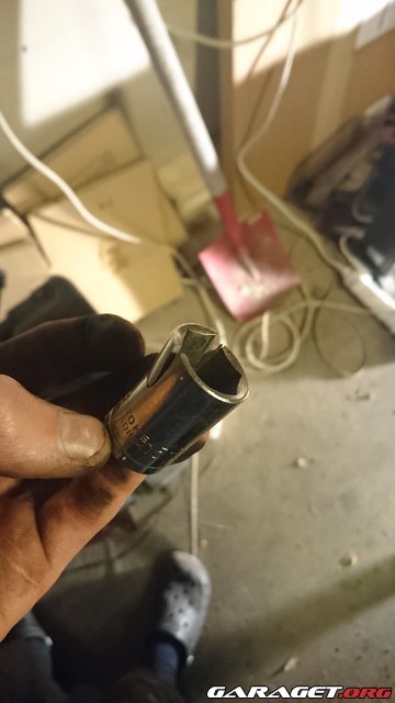

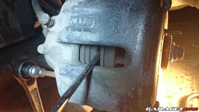

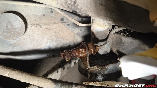

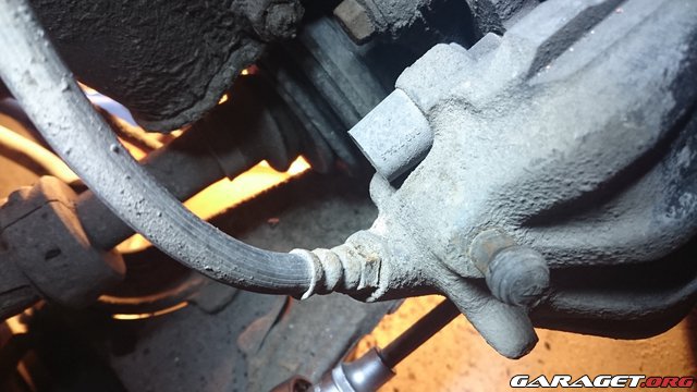

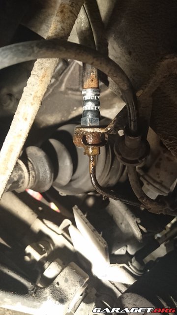

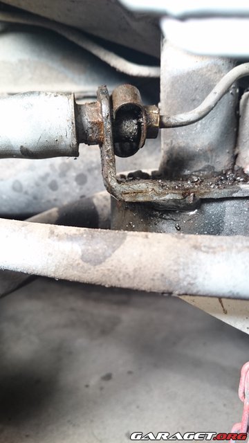

Att få loss bromsslangen från röret var ju inte det lättaste.. Inte så rostigt men satt uta helvete gjorde det!
Vanliga blocknycklar funkar inte, då rundar man bara skallarna. Testade det på min V40 förut och gav upp (var inte nödvändigt att byta där). Men dessa behövs bytas då det var torrsprickor i dom.
Så jag lade ner innan det var försent och bad efter tips. Värme och öppna ringnycklar verkade bli konceptet att köra efter. Dock gick inte det fullt ut heller..
https://www1.garaget.org/gallery/images/181/180787/180787-8d2c3bad9db185ae38a70a04b25e7d41.jpg
Så det blev till att kapa slangen, med en vanligt Mora kniv. Då får jag på en vanlig hylsa istället. Och nu så gick det!

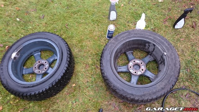

Även fälgarna ska ju vara rena på insidan wink
https://www1.garaget.org/gallery/images/181/180787/180787-06b252e3303a6cd1dac5ad23066e2921.jpg
Den som på bilden är ren, var 10ggr skitigare än den som är skitig på bild. Var typ 1mm tjockt lager med kladd och sand.

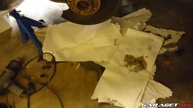

Tog av bromsslangen även på andra sidan. Och självklart när jag är i garaget hör ju vätskesjöar på golvet till wink
https://www1.garaget.org/gallery/images/181/180787/180787-6339a324d9a2d01660416198b84b01de.jpg
Lite bromsvätska som rann ur!

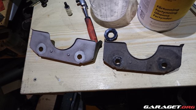

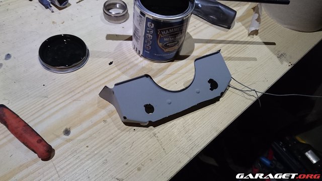

Passade på att blästra nå skydd för bromsoksbyglarna. Mycket bättre att blästra med nya kompressorn!
https://www1.garaget.org/gallery/images/181/180787/180787-45c1ac7b109e26aff27bc8bd14ebfc51.jpg

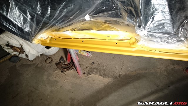

Lite zinkfärg på det också! Sen kom det svart hammarlack på dom också, dock kom det tydligen ingen bild på det..
https://www1.garaget.org/gallery/images/181/180787/180787-da2f9a3076658d420941de93225c8bab.jpg

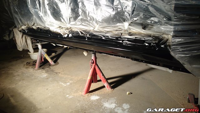

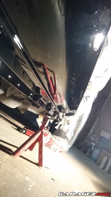

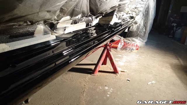

Lite klarlack på tröskeln
https://www1.garaget.org/gallery/images/181/180787/180787-1305024e2eab1b064ef1e47470866c0c.jpg
https://www1.garaget.org/gallery/images/181/180787/180787-0f2d82459aa26e5d5684ce5c00b1c106.jpg
Lite synd att detta fina nylackade inte kommer synas sen.. Men man vet i själen att bilen är fin under plasten iaf! smile

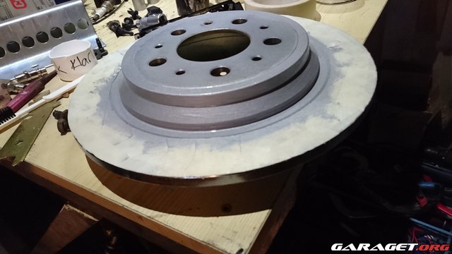

Som många andra gör när man målar bromsok så målar man skivorna också, så gjorde även jag wink Dock för att hålla rost borta så bra det går!
Innan
https://www1.garaget.org/gallery/images/181/180787/180787-b3954e19d4b625a2bab3e298f7d2ebfa.jpg
Efter
https://www1.garaget.org/gallery/images/181/180787/180787-b2cdcdd15a6f08170fdfd6d75cfbc81a.jpg

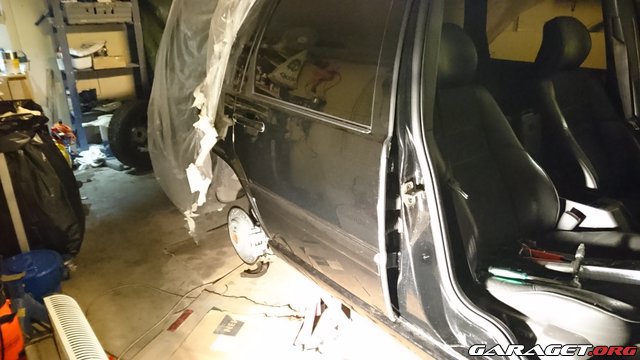

Hela dagen gick åt till att skruva V40! Hann nästan klart innan jobbet, var bara montera en tryckslang och fylla glykol men det fick bli under onsdagen. Så från söndag till onsdag lånade jag mammas bil iom att mina två var okörbara..
Såhär såg det ut, två obrukbara bilar..

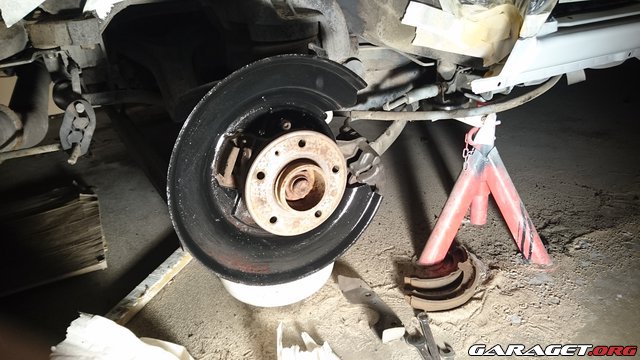

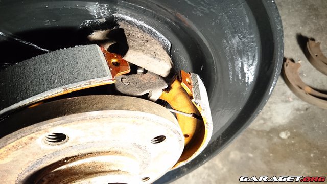

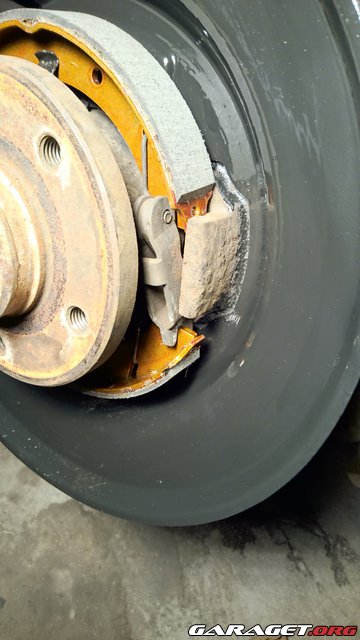

Monterade ihop andra handbromsen och sedan målade jag bromsoken bak och byglarna. Dock inga bilder på målningen..
Monteringen av bromsbackarna är ju inte alltför rolig med dessa fjädrar..
https://www1.garaget.org/gallery/images/181/180787/180787-f6c43a07ac0e0ef345f611eab838f561.jpg
Men jag gjorde så att jag försökte få backarna så nära det gick så fjädern kunde krokar på båda(fjädern är stel så går inte å dra ut den med polygrip.)
https://www1.garaget.org/gallery/images/181/180787/180787-e6f9081a05a99a1ab4a17277f0b7f4af.jpg
Sen var det bara böja ut backarna till sin plats efter att fjädern sätt där den skulle.

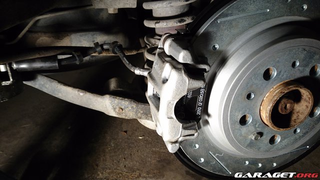

Sen blev det dags för ett kvällspass under onsdagen. Målet var att få ihop bromsarna bak, vilket jag även lyckades med! Så från 23.15 till 01.40 var jag i garaget.
Målad skiva och bromsoksbygel
https://www1.garaget.org/gallery/images/181/180787/180787-8a215b27bf1faa46d1471c000152cefd.jpg
Även oket och en ny slang på plats!

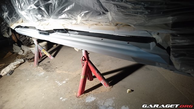

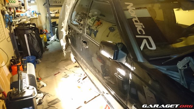

Började med att slipa ner skarvarna mellan nya klarlacken och den gamla lacken. (Otroligt dålig bild..)
https://www1.garaget.org/gallery/images/181/180787/180787-55c50d22e99b8a691600aa0084a87684.jpg

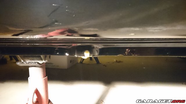

Sedan för att förhindra att sidokjolen skaver sönder lacken igen så blir det helt enkelt skyddsfilm på de utsatta ställena!
https://www1.garaget.org/gallery/images/181/180787/180787-db65bfdba5a0c1413cd30fe6957692a6.jpg
Med vintern tätt inpå så vet ju dom flesta av att det muppiga trafikverket älskar salt.. Så det blir ju såklart även rostskydd i trösklarna!
https://www1.garaget.org/gallery/images/181/180787/180787-4a33f35a9fd03c4ab98312149f6ed45f.jpg
Kan inte bli för mycket! wink Blev fina pölar under bilen efter roll Men då vet man att de är tillräckligt iaf!

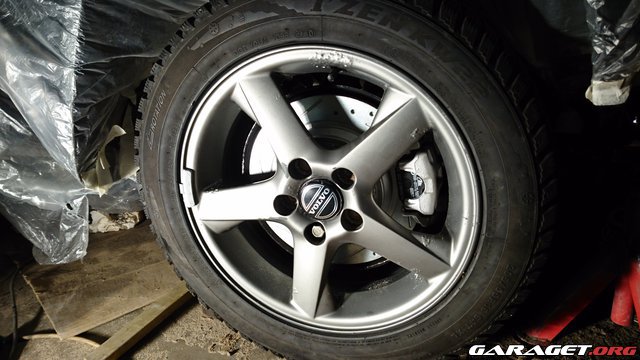

Bjuder på en bild när jag precis tagit ut na, på vinterfälgarna!
https://www1.garaget.org/gallery/images/181/180787/180787-a580f2df3948262cee3f4aec04b885fa.jpg
Gjorde sig riktigt bra med Meteor!
Så det kommer bli ett par Comet (samma fälgar fast 17") till sommarfälgar sen!

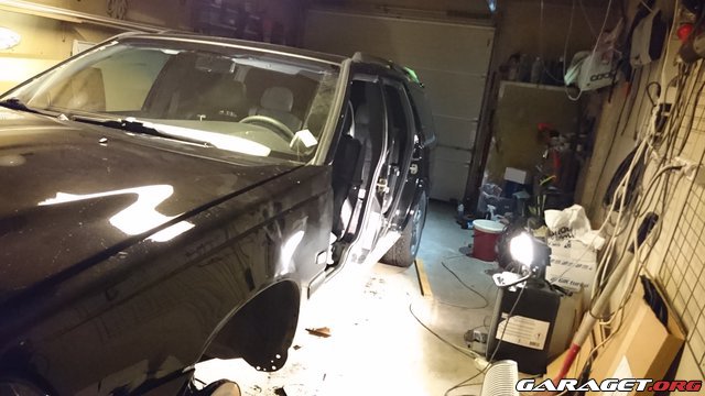

Har vart ute i garaget nyss som jag skrev.

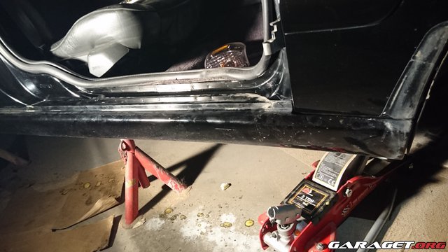

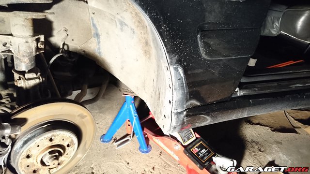

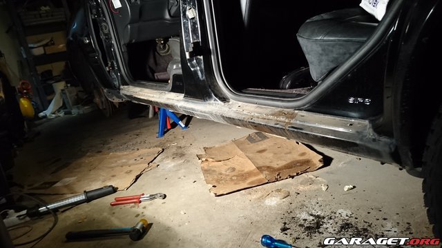

Planen var att få av dörrar och tröskel. Faktiskt så jag kan bocka av det också! Sa till tjejen att jag är borta till typ 18 och den planen håller, för en gång skull! smile
Så då är vi tillbaka på ruta ett igen då wink
https://www1.garaget.org/gallery/images/181/180787/180787-7e66926d5e760006f7a3b933f6c38b39.jpg

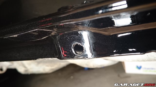

Borra bort popnitarna för stänkskydden. På rätt sätt denna gång, gick genast mycket snabbare wink
https://www1.garaget.org/gallery/images/181/180787/180787-aa02f32a1c03226d643f78236a92dd07.jpg
Dragit ut clipsen i nederkant, så är det bara lyfta överkanten så klipsen släpper och sen dra den utåt så är den loss!
https://www1.garaget.org/gallery/images/181/180787/180787-71316c622a3d6cba27f5d618f463a70b.jpg
Vi hade en liten diskussion i R-klubben om dessa lyftpunkter, att ställa pallbocken på mitten av bilen (lyftstället) är inte direkt optimalt. Så därför blev det nu i fästet till länkarmen istället, mycket stabilare! smile
https://www1.garaget.org/gallery/images/181/180787/180787-83e7205ae75ea89945fb282d605e1653.jpg
Ikväll blir det bio med tjejen, James Bond - Spectre wink Imorn blir det fortsättning i garaget!

Började med att torka av tröskeln med motortvätt
Före
https://www1.garaget.org/gallery/images/181/180787/180787-3273f5f9684031e9bc25e89b88212f86.jpg
Efter - Finns det tyvärr ingen bild på, glömde ta en hmm Men fixar en imorn ist!
Sen blev det till att plocka loss bromsslangarna från rören fram. Såg mycket finare ut än de bak! Men körde det säkra före det osäkra för att minska riskerna att runda nipplarna. Så efter mer tips från NordicR, så körde jag med värmepickan och kylde ner med multispray, och upprepade 3-4ggr. Sen var det bara på med ringnycklar och lossa, gick smärtfritt denna gång! smile
https://www1.garaget.org/gallery/images/181/180787/180787-58d7842822011e19297e67d5474acd26.jpg

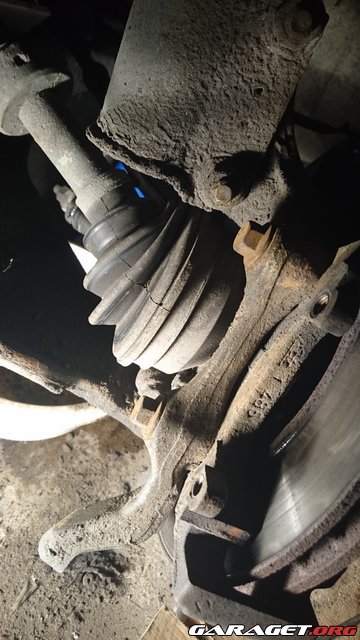

Sedan plockade jag av det vänstra oket.
I gummit sitter det en 7mm insex, en uppe och en nere. Sitter en litet täcklock man först får ta bort bara.
https://www1.garaget.org/gallery/images/181/180787/180787-fa015ff283eff1c942d1d51c65ecfcd9.jpg
Eftersom skivan är så sliten, ca 1-2mm kant så får jag trycka tillbaka kolven så att beläggen går att få över kanten. Var väldigt enkelt med bara en större plattmejsel
https://www1.garaget.org/gallery/images/181/180787/180787-bfdbb2c2c516e185539c707063adbc00.jpg
Sen ska även okhållaren bort. Dessa två bultar med 15mm hylsa.
https://www1.garaget.org/gallery/images/181/180787/180787-d12687f871fb08222e39ad60a64eb8d9.jpg
Den övre gick fint, men den undre satte sig på tvären
https://www1.garaget.org/gallery/images/181/180787/180787-7eaa661e9abc34029b7b8a2a98903e3f.jpg
Men efter samma metod som till bromsslangarna med värme och wd40 så var även den loss, fick ta hylsan från min Bacho-låda ist.
Gammal vs ny skiva! Den nya ska målas upp lite bara. Syns även att det är en skaplig kant på den gamla skivan.
https://www1.garaget.org/gallery/images/181/180787/180787-c3f819acc1771e2314f7c5c4eba91dd8.jpg
