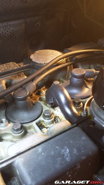

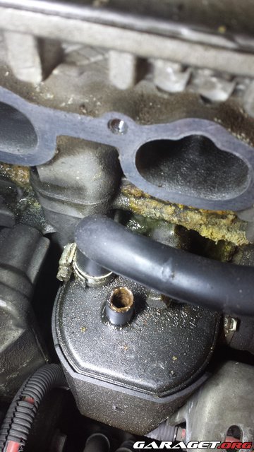

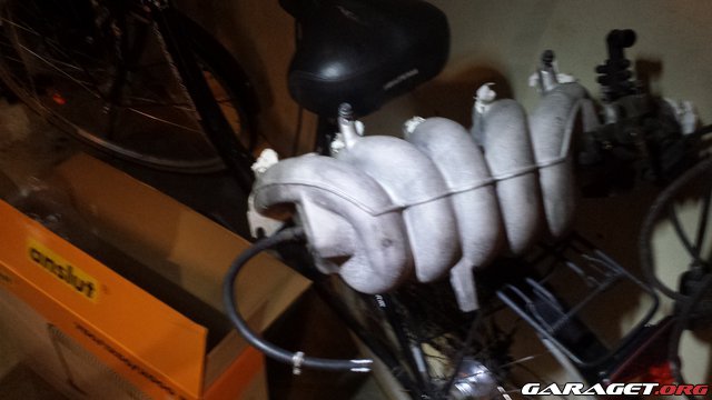

För att få bort insuget så måste en slang från oljefällan till ventilkåpan lossas i en ända, och det blir ju överst där den är bast åtkomlig. Och när man lossat kåpan får man syn på att slangen sitter fast med ett buntband(?!)
https://www1.garaget.org/gallery/images/181/180787/180787-04193becaed16ccd432a44efe1295a30.jpg

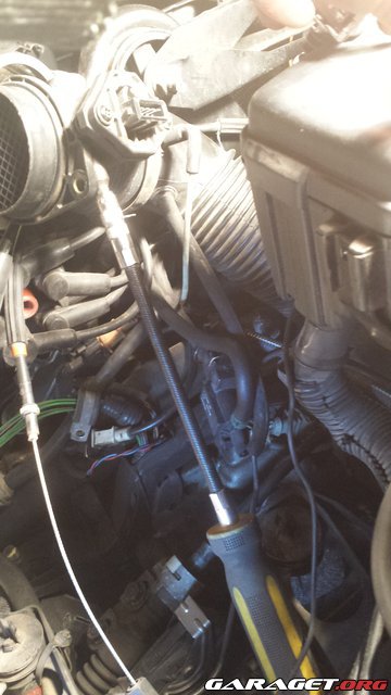

Så var insuget löst! Sitter fast ganska lätt, lite piller att komma ut bultarna bara, sitter en bult under insuget i ett stag och sedan syns resten och man kollar mot blocket. De undre skruvarna behöver dock bara lossas lite och inte skruvas ut helt! Detta såg jag när jag tog ur den första av de undre bultarna och då blev jag påmind om att så var de ju! Tog bort insuget för att byta oljefällan på min V40, också en vitmotor och lika där när man ska bort med insuget. Dock lade jag bara insuget åt sidan då utan att ta bort vacuumslangarna, men nu fick slangarna loc att lossas också, inget större problem dock wink

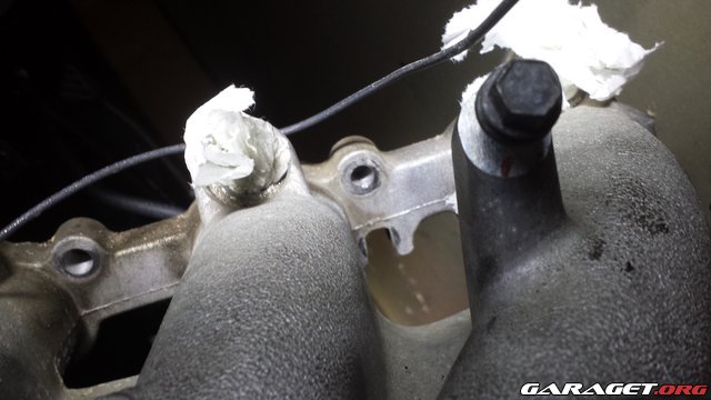

Här syns de ju då som jag berättade att man bara lossar de undre lite. Så Volvo har faktiskt tänkt här!!

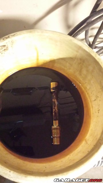

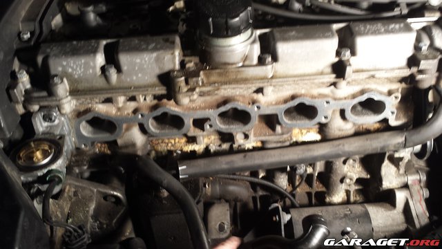

Detta var ju dock en överraskning! Ngt skumliknande mellan topp och block, och det är ju då kylarvattnet som bildar detta klet när det dunstar. Så jag tror att toppackningen är lite sådär(?) Så kan ju blivit så att lite vatten kommit in i cylindern och sedan en krökt stake av för högt komp.

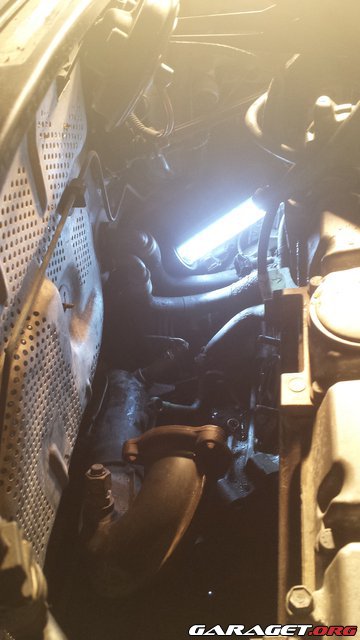

Gick bra att skruva bort downpipen wink Men nu rostar inte hylsan och förlängaren iaf lol

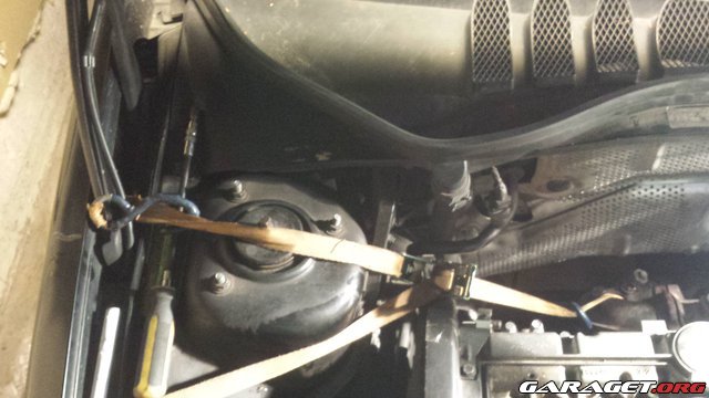

Downpipen ville ju dock inte släppa turbon så då blev det spännband! Verkar vara standard på denna årsgång att ta hjälp av spännband wink
https://www1.garaget.org/gallery/images/181/180787/180787-9edd0da95a7af4065dda34d7437df125.jpg

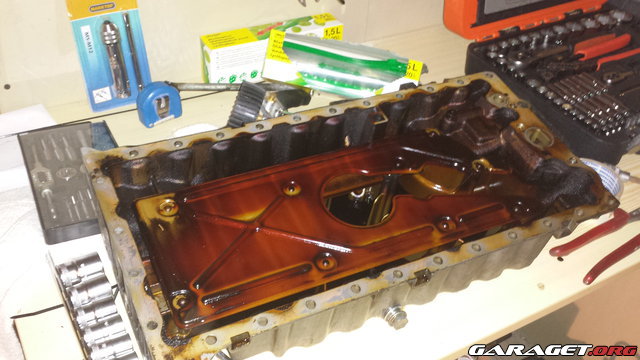

Hur får man bort skvalpplåtarna? Tänkte nämligen ta och göra rent detta när det ändå är av motorn!
https://www1.garaget.org/gallery/images/181/180787/180787-d82f1e8727c84ac366828e5b2240f8f6.jpg

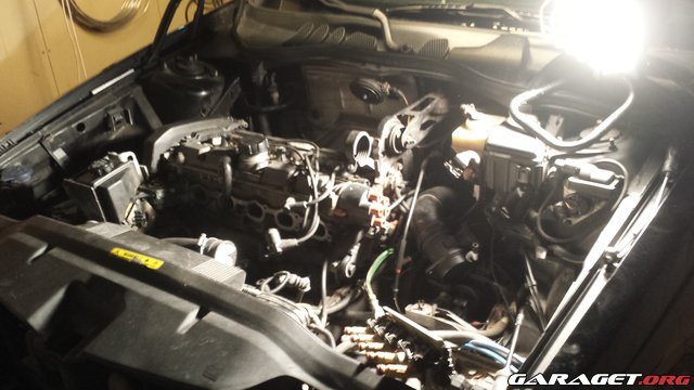

Såhär såg det nu ut när jag lämnade bilen för idag, det minskar dag för dag! smile
https://www1.garaget.org/gallery/images/181/180787/180787-64c1b395b8c46aa81a1f9d9264c57c02.jpg[

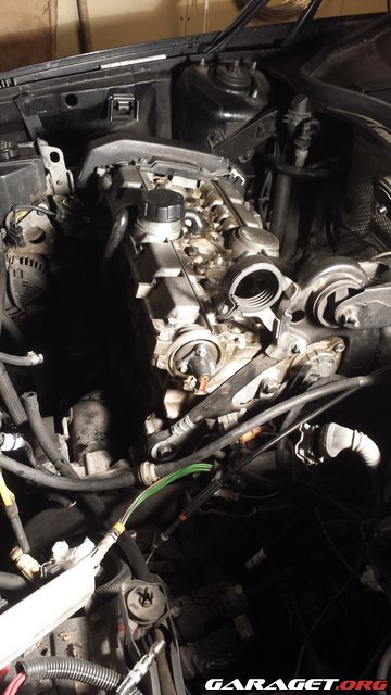

Kunde inte hålla mig borta från garaget idag! så fick bli en sväng efter jobbet innan jag åkte upp till morsan, vi ska åka Halvvasan imorn så därför blir det till å sova  här wink
Men nu till bilen!

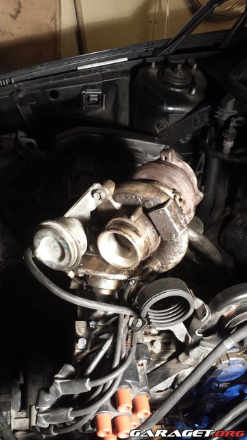

Hade som plan att turbon skulle väck, och vet ni vad?! Jag höll den planen också! cool Men lite pyssel är de ju att ta bort den, är några vattenrör och ett oljerör som ska bort för och downpipen ska bort (dock var den borttagen sen igår) men sen ska turbon lossas från grenröret osv.
Dock gick denna bättre att få bort än när jag tog bort V40ns i höstas smile Bultarna och muttrarna satt inte fullt lika hårt denna gång, och jag fick känslan av mer utrymme(?!) men det gick i vilket fall bra!
Downpipen fick jag loss från turbon genom spännband, tror det beror på awd'n hur röret är draget och att det då sitter i lite spänn. Annars är det bara skruva loss vattenrören och oljetillförseln. Varför tar jag då inte bort oljereturen? Jo det är så enkelt att det inte behövs, ni kan ta av turbon utan att lossa röret, utan den går att lirka upp ändå med lite kraft smile
Och lika så fotade jag hur vacuumslangar och dylikt sitter fat så jag vet hur det ska vara när allt ska ihop igen.
Tror nog det var dags att denna byts! även slangen från oljefällan till insugsslangen precis innan turbon måste bytas då den tydligen gått av på mitten i skumgummihöljet!
https://www1.garaget.org/gallery/images/181/180787/180787-c43c449d29b675e19d54718ca27682c1.jpg
Hur det ser ut i nedersta slangen in i blocket vill jag nog förmodligen inte ens veta!!
Men vad behövs mer göras rent i vevhusvent förutom slangarna och byta av fällan? smile Vill göra rent detta ordentligt med tanke på hur det såg ut!
Ett stycke turbo loss!
https://www1.garaget.org/gallery/images/181/180787/180787-ca28dfc298aa9203cfefbdeb9c45a9e9.jpg

Fördelarlock och tändkablage borta! Nytt fördelarlock blir det och med största sannolikhet även kablarna och ev rotorn.
https://www1.garaget.org/gallery/images/181/180787/180787-dfda5d8a471ea9e1d67d06f2af4b4261.jpg
Det var allt för idag, nästa mektillfälle blir på onsdag eftersom det var Halvvasa imorn smile Så toppen kan nog vara av i helgen om allt går som jag vill smile
