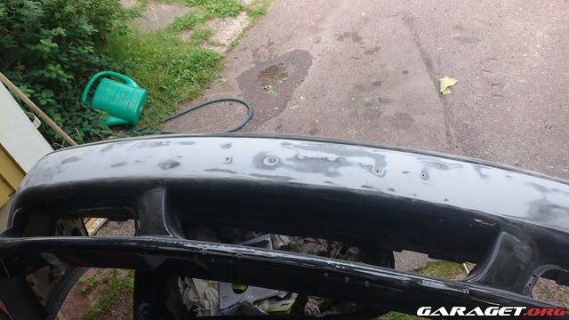

Jo, har börjat slipa på fronten. Den är omlackad en gång tidigare, lackeringen tycker jag inte var bra vilket jag nämnt förut. Men nu tänkte jag försöka slipa bort mycket av den gamla färgen/grunden, för att få bort stenskotten som är också.
https://www1.garaget.org/gallery/images/181/180787/180787-cd57607cb8f3bf2857f46c6942c7ce5b.jpg
Det tar ju lite tid kan man säga!

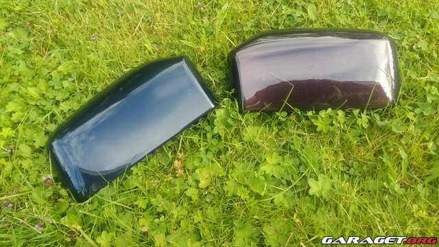

Skillnaden mellan Magic Blue och Blackberry. Ingen sol var framme, men som sagt så är det svårt att få dessa färger på bild...
https://www1.garaget.org/gallery/images/181/180787/180787-d7431e562ea0f3002e70b58bc90e87ee.jpg

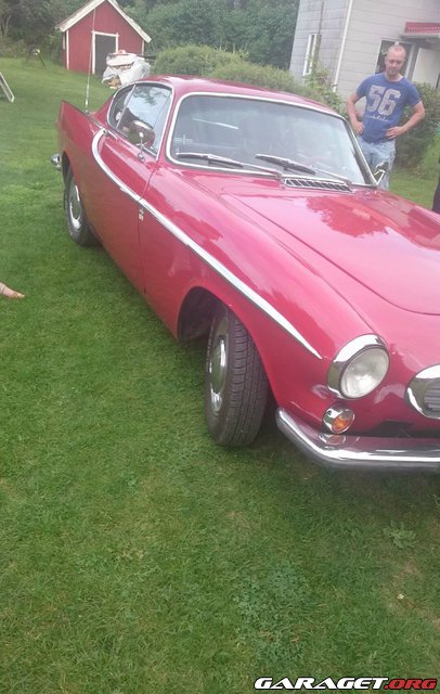

Skjutsade damens bror då han skulle köpa en bil, inte vilken bil som helst var de heller! Riktigt sportbil!
https://www1.garaget.org/gallery/images/181/180787/180787-e98ec76e7b732c9d3c5eb66a0b1dfcef.jpg
En P1800.
Blir en sväng till garaget imorn, då vädret verkar bli bättre imorn, så ska jag fortsätta slipa och så får pappa hjälpa att ta ur takluckan. smile

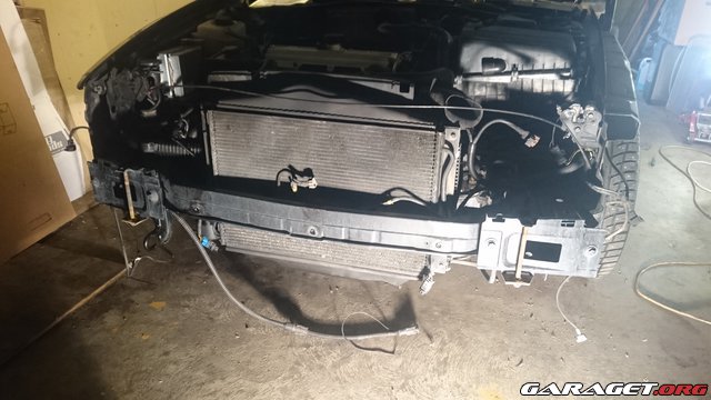

Jag får börja med att be om ursäkt! Efter jag var i garaget i söndags så har jag tydligen inte gjort en update! Såg det nu.. Skämmes!
Så den kommer nu istället!

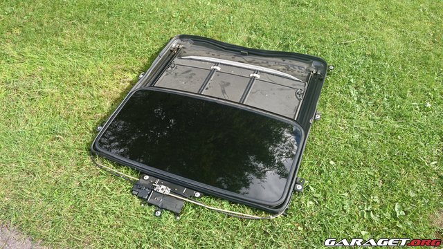

Började med att plocka bort takluckan, så pappa fick stå till tjänst lite.
https://www1.garaget.org/gallery/images/181/180787/180787-b7d0e85ab56dbed168c1d0b62ead63cb.jpg
Ganska lätt att få ur! 9st 10mm bult bara. Skönt med kombi då det bara är att lyfta ur den bak urskuffen wink
https://www1.garaget.org/gallery/images/181/180787/180787-62128809a2a09bb46b57d8bb1fda0adc.jpg

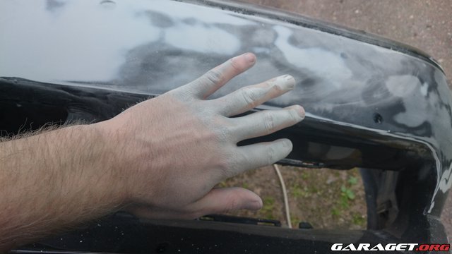

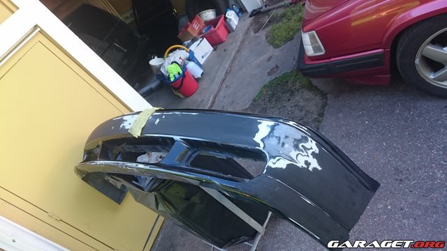

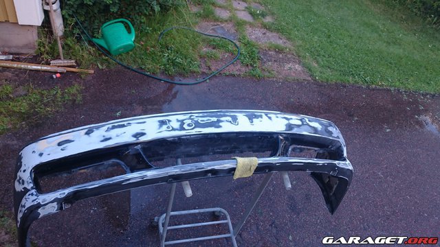

Sen blev det slipa fronten för hela slanten! Blev lite dammig på handen efter att ha kört med maskin ett tag!
https://www1.garaget.org/gallery/images/181/180787/180787-755f08e65837698bbe0bef8447968ef9.jpg
Kommit en bit!
https://www1.garaget.org/gallery/images/181/180787/180787-011060c8f9c85e5c4ba7971c4e74e61d.jpg

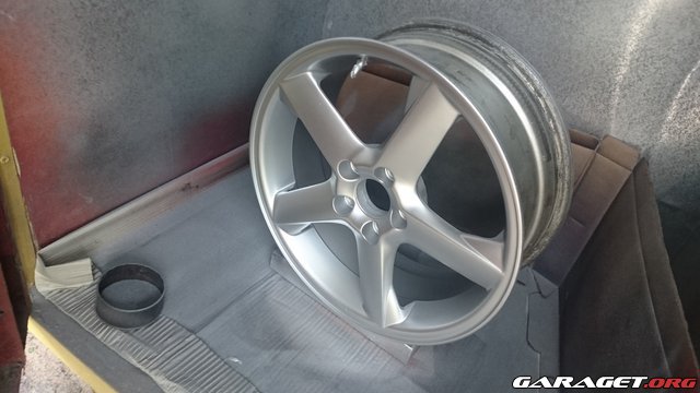

La även på ny färg på denna fälg då den var alldeles sträv på insidan innan.. Så nu är alla färdiga och godkända för att krängas på däck! Någon som har tips på nån bra fälgförsegling som håller bra och länge?
https://www1.garaget.org/gallery/images/181/180787/180787-e8de9d5832ca90a220d6c394b8f0ffa4.jpg
Där slutade jag med fronten för dagen. Inte mycket kvar innan den är färdigslipad! Har blivit några timmar nerlagda på den!
https://www1.garaget.org/gallery/images/181/180787/180787-ed00ba0abd01c09e9b66aada4a288b04.jpg
Har tänkt att plasta igen hålen för torkarna. Så blir det slätt och fint. Så behöver ha tag i en front till, krockad elr inte. Men ingen R-front! Ska bara ta lite plast från den. Ska man plasta igen hålen ska det vara samma sorts plast för att det ska smälta samman.

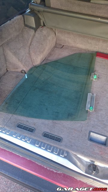

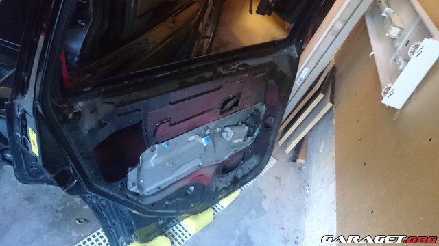

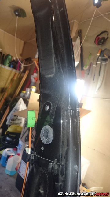

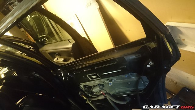

Alla fönster i dörrarna är numera ute. Var lite ivrig så blev tyvärr inget dokumenterat under själva demonteringen...
https://www1.garaget.org/gallery/images/181/180787/180787-e98ce9328f54db2e2aa0b9c8e0e0014e.jpg

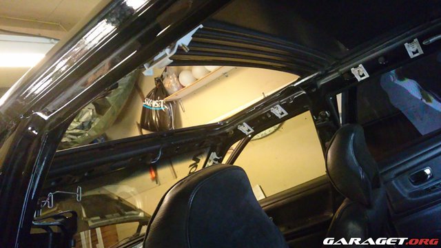

Ena bakdörren är även helt strippad nu också! Endast torkarmotorn kvar som jag inte vet hur man får ur..
https://www1.garaget.org/gallery/images/181/180787/180787-0f9844c30d17feba991f44490eefeb9e.jpg
Som jag alltid misstänkt så har denna dörren tidigare vart röd.

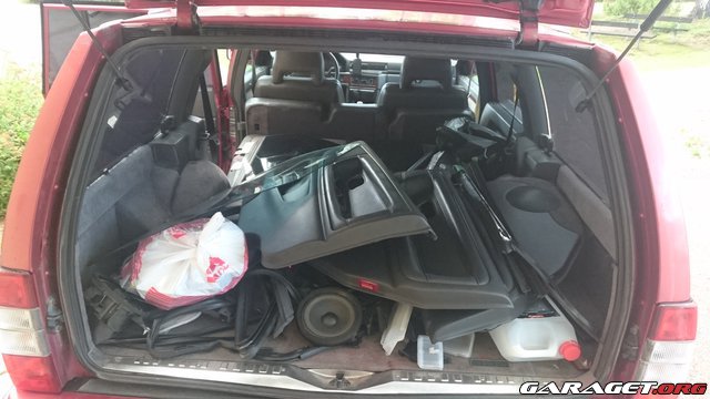

Kan även säga att det är tur man har stor bil wink
https://www1.garaget.org/gallery/images/181/180787/180787-676bd8027e192a636e5641ce9c5ec6d8.jpg
Blir lite skit som man får köra hem till mitt förråd i Leksand!

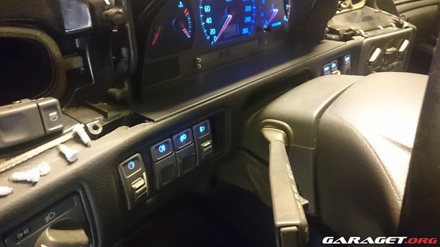

Var i garaget igår igen och det hände en hel del! Med mycket bilder också!

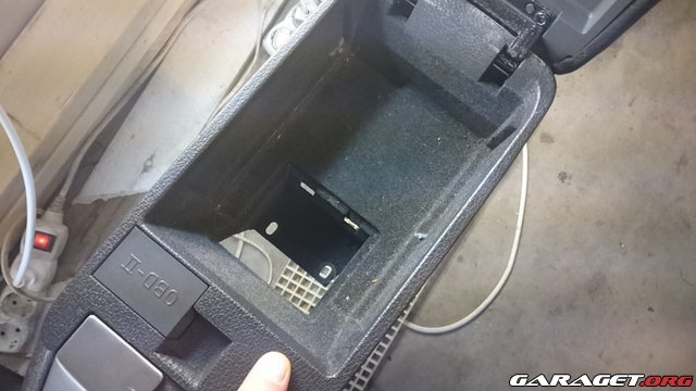

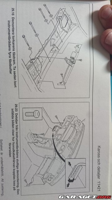

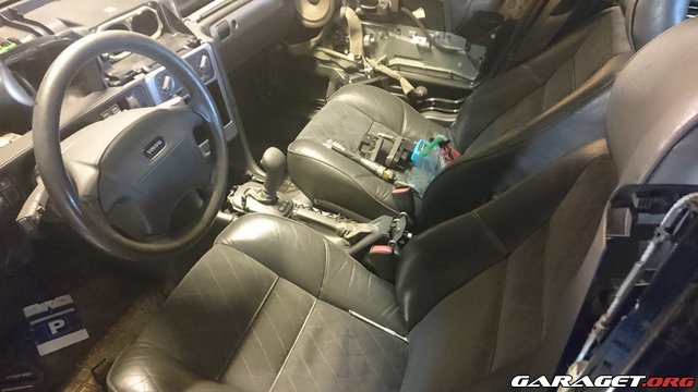

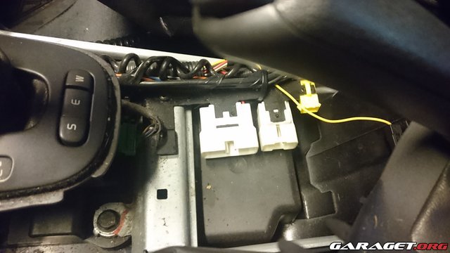

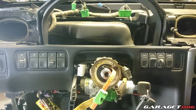

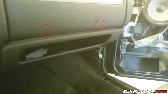

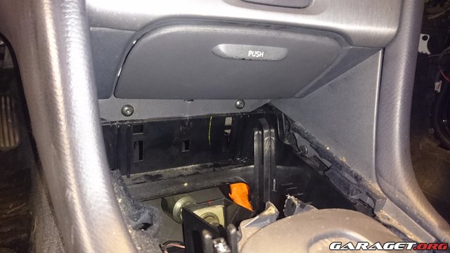

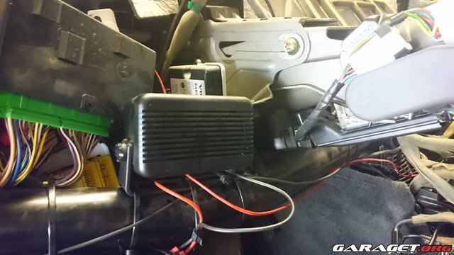

För å ta bort mittkonsollen så bänd upp lilla luckan under armstödet i botten och där under sitter 2st 8mm bultar. Bara skruva ur.
https://www1.garaget.org/gallery/images/181/180787/180787-6726347069567a695300a6604f8a8e55.jpg

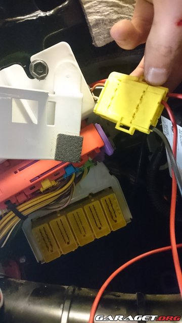

Sen så plasten under kryckan, drar man åt vänster så lossnar den.
Där under sitter sedan 3kontakter man får koppla ur.
https://www1.garaget.org/gallery/images/181/180787/180787-dec32407433d7ed428b64cad2c4252d1.jpg
Sen drar du upp den i bakkant och lirkar ur den.
https://www1.garaget.org/gallery/images/181/180787/180787-ae6ad7eff3af9bfdd0ff4e4466c0cbcd.jpg

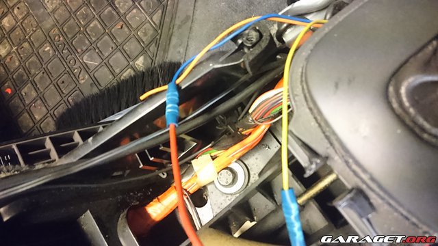

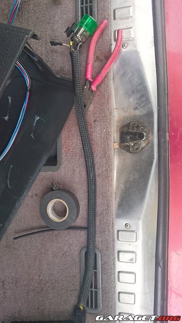

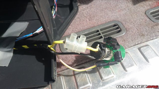

Nån har skarvat in sig på ciguttaget bak, låg kablar som inte gick nånstans i bilen så de slet jag ur, och detta ska vi fixa till!
https://www1.garaget.org/gallery/images/181/180787/180787-1498652e0628f22b4b59f5eb40da13df.jpg
Kabeln löddes ihop och så blev de en kabelstrumpa! Stiligt! roll

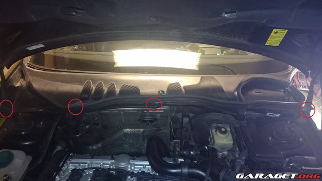

Sen ska resten av instrumentbrädan ur!!
Då lä man skruva ur 5 bult som sitter under plasten vid torpedväggen.

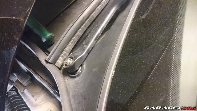

Så börja med att ta bort torkarna, bänd bort plastplupparna.
Sedan sitter en 13mm bult per torkare.

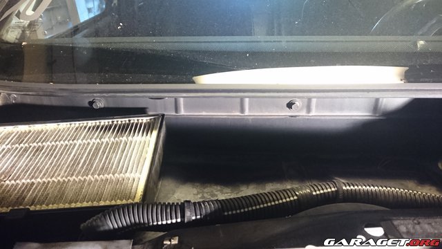

https://www1.garaget.org/gallery/images/181/180787/180787-ed4de9244d5881551747f1aa10fa76ea.jpg
Sedan sitter plasten i fyra torx. När dom är ur så är de bara böja upp plasten och slita ur den!

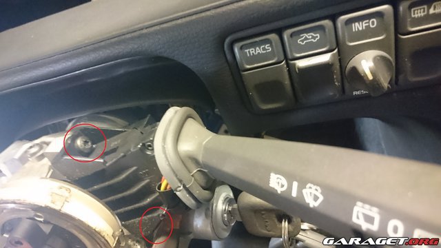

Där under syns nu två 10mm bultar till vänster. Dom ska ur, dom är skruva i instrumentbrädan.
https://www1.garaget.org/gallery/images/181/180787/180787-a2389b64291c1a2488b9faba4ee8a15b.jpg

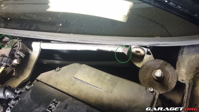

Sedan sitter det två 10mm bultar till bakom torkarmekanismen(vid de gröna ringarna), antingen tar man bort den helt.
Annars går det ändå med lite piller. Ena bulten är urskruvad men det fanns inte plats att ta ur den så den kan sitta där bakom ändå. Även bulten till höger om ena gröna ringen ska ur(till torkarmekanismen).
https://www1.garaget.org/gallery/images/181/180787/180787-5d037111fdda914e24e34203f72402f2.jpg
Klart garaget har vänt på bilden... Men här är urdrag ur Heynes iaf hur bultarna sitter.
https://www1.garaget.org/gallery/images/181/180787/180787-674a11f6bd3ce039081c611659e0bde4.jpg

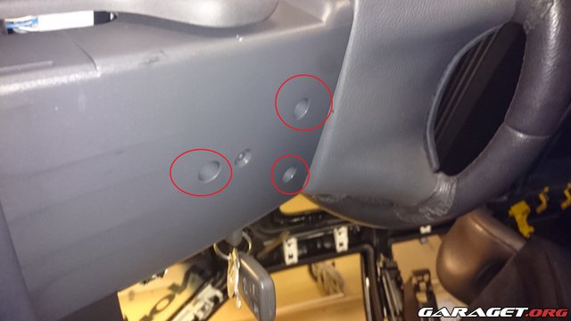

Sen så måste ratten bort för att kunna få ur brädan. Så börja med att ta bort kåpan under, tre torx.
https://www1.garaget.org/gallery/images/181/180787/180787-abc52dfabbbdbeb5258f9d2b7fba66b0.jpg
Sen är det bara bända isär kåporna lite lätt och ta bort dom.

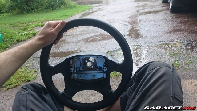

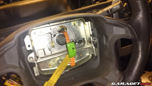

Sen sitter airbagen till ratten med 2torx från baksidan så bara skruva loss dom och plocka ur airbagen.
18mm bult i mitten av ratten, när den är borta så kan du bara ta ur ratten!
https://www1.garaget.org/gallery/images/181/180787/180787-f1cbf51507b6d60097888708e3d934e8.jpg
Spakarna sitter med varsina 2torx och 2kontakter.
https://www1.garaget.org/gallery/images/181/180787/180787-f09f954202bac55f0bf284fff87c1731.jpg
Sen så var de tomt!

Dessa två torx under stereon ska också ur.
https://www1.garaget.org/gallery/images/181/180787/180787-b22a6e0731bf2a2060895b269901fde7.jpg
Kåpan under handskfacket sitter med två 10mm bult i handskfacket, vid de röda ringarna ungefär.
Den gröna ringen är en torx till instrumentbrädan, en på var sida.

Att lyfta ur hela brädan sen underlättar ifall man är 2! Jag gjorde det ensam men det är betydligt lättare på 2.
Fick lov att köra lite lol
https://www1.garaget.org/gallery/images/181/180787/180787-89e5a15c317dac5109b380e4fc5e0554.jpg
När väl brädan var ur, hitta jag nån mysko högtalare, går in i telefonens kabelstam..
https://www1.garaget.org/gallery/images/181/180787/180787-c7e38534d9f960d4658c80aae399639d.jpg
Tippar på att telefonen inte var monterad original...

Även frontkorgen fick sätta foten till! Är sprucken vid högerstrålkastare så ska försöka hitta en ny, som är hel och fin!
https://www1.garaget.org/gallery/images/181/180787/180787-dea7821662ce085c3a3984e05460589b.jpg
Blir väldigt kul och se ifall jag får ihop denna bil igen! lol roll
