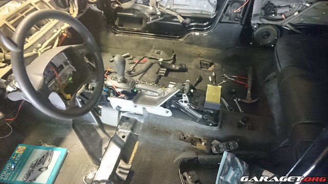

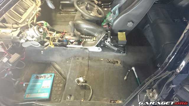

När jag igår fick ur instrumentbrädan så passar jag nu på att börja med arbetet att sätta in RTI! Det var framförallt därför brädan åkte ur.
Så tog med delarna jag behövde. Styrenhet, cd-läsare med nån mottagare, kablage och monteringshylla.
https://www1.garaget.org/gallery/images/181/180787/180787-0b69c572c7877337932e926cde4394be.jpg
Skärmen, gps-antenn, handskfack och knäkåpan får ligga kvar här hemma till det är dags att montera ihop det., vilket är efter bilen är lackad och det är dags att montera ihop hela bilen!

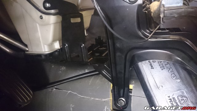

Förarstolen ute, fyra 14mm bultar(tror de va 14, annars va de 13mm), så var stolen ur. Väldigt lätt och rymligt att lyfta ur när ingen instrumentbräda var i vägen.
https://www1.garaget.org/gallery/images/181/180787/180787-0db0474e808746acf6d954d9fd66ac70.jpg

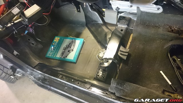

Matta ur, fick även sig en tvätt med högtryckstvätten!
https://www1.garaget.org/gallery/images/181/180787/180787-f086ae9041b72c1a71aa76cebb6e136b.jpg

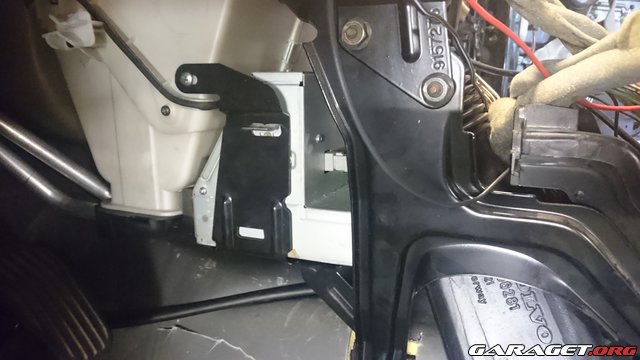

Hyllan till styrenheten på sin plats.
https://www1.garaget.org/gallery/images/181/180787/180787-9baaa8ac0ffdbc1424f1e188d6796d89.jpg
Och där har vi hela styrenheten monterad.

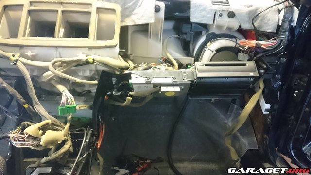

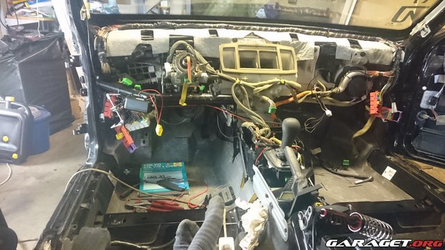

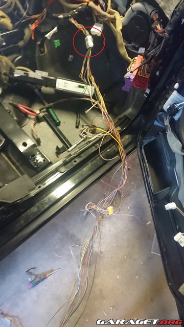

Sedan så har vi den roligaste delen till sist! ELEN!
https://www1.garaget.org/gallery/images/181/180787/180787-140ce43c26c6f38a8138752b875cd2f0.jpg
Kontakten som jag ringat in är till RTI'n från resten av bilen, så de är de kablarna som ska in i resten av elsystemet i bilen.
Han jag köpte detta spektakel av gav mig väldigt mycket kabel, som ni kan se! Men det är bara för att jag skulle se vart de tog vägen så jag vet ungefär var jag ska skarva mig in! Dom bilar som har RTI original har ju denna kontakt original redan, men nu hade ju inte min nå sånt original så då är de bara börja tänka wink
När man såg elen tänkte jag direkt, "vad i helvete har jag gett mig in på?!?" Men med lite hjälp/tips av en Patrik i klubben så ska nog fanimej även detta gå!
Hade lite kontakt med han idag och jag saknar ett fäste till cd-läsaren som ska in under kittkonsollen. När han monterade som RTI fick han inte heller med det så han åkte till Volvo och köpte nytt, så får göra det sen när jag kommer hem från Östersund! smile
Skrev med Patrik samtidigt som jag funderade en timme tror jag, så har det någorlunda klart i skallen hur det blir med elen!

Nu kommer updaten som jag lovade skulle komma igår! Tiden räckte inte riktigt till igår...
Var i garaget även en sväng i söndags också! Har pysslat med elen till rti'n, och det tar sin tid trots allt!

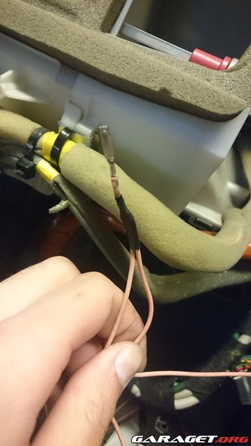

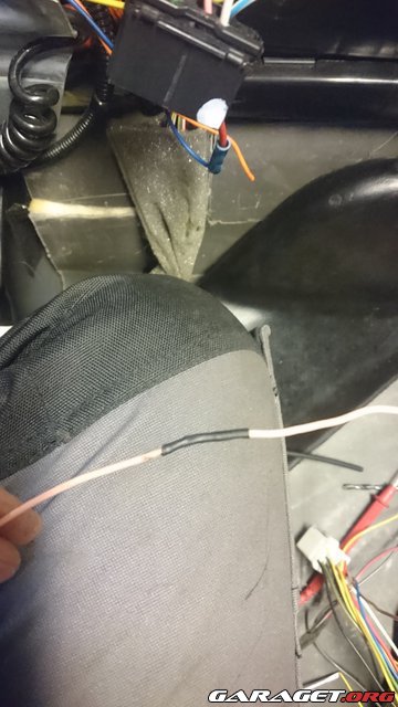

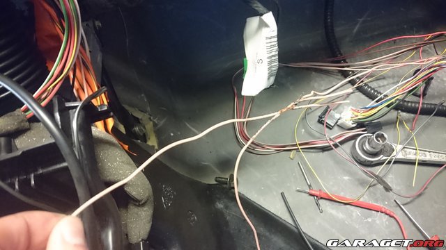

Såhär såg nån kabel ut, och det vill vi ju inte löda in i elsystemet, så det lä åtgärdas!
https://www1.garaget.org/gallery/images/181/180787/180787-b805df4061d133144b29bf7ab4f03728.jpg
Efter!
https://www1.garaget.org/gallery/images/181/180787/180787-6700ac91c0dd4fb52e0d58a8947239d2.jpg
Första kabeln i lödd i mitt befintliga elsystem!
https://www1.garaget.org/gallery/images/181/180787/180787-5e4f857b94df75fbd7937ac8df3560c4.jpg

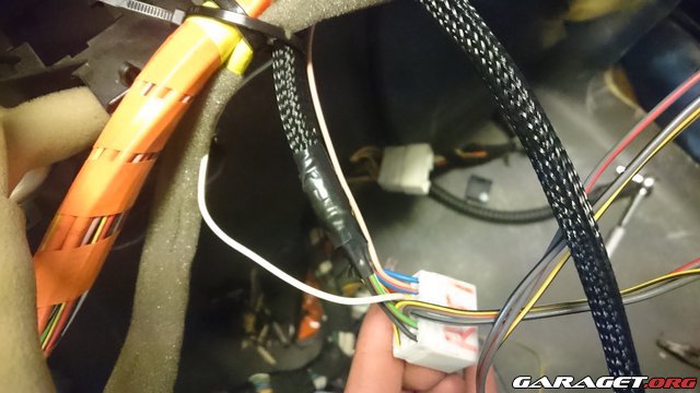

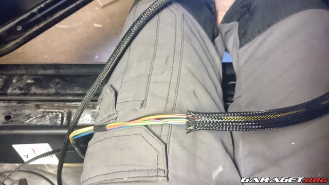

Resten av kablarna som skulle bortanför ratten, fick lite lyxigt och åka i kabelstrumpa! Blev riktigt fint!
https://www1.garaget.org/gallery/images/181/180787/180787-8b9cea7f2231de4133a7458118adf2e7.jpg
https://www1.garaget.org/gallery/images/181/180787/180787-2eb0c23e59d4917ffde7fc114868bb46.jpg

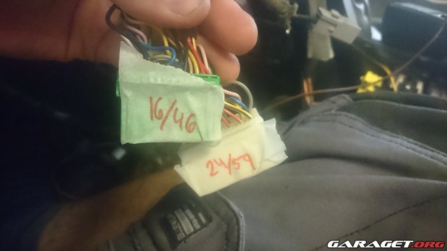

Markerade upp några kontakter för att försöka förstå mig på elschemat och vart ljudet ska kopplas in...
https://www1.garaget.org/gallery/images/181/180787/180787-a05eb246252f1b3860346248ba743f6c.jpg
Måste tacka Sunnemalm som jag köpte RTI'n av, för han lämnade så mycket kabel det gick, underlättade en hel del nu vid montering och ser ut att kunna ha vart original monterat!

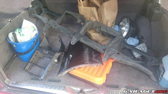

Blev en sväng på Delplocken i Hedemora igår med farsgubben!
Han hade glömt bort vad han behövde, men jag hittade lite plock till V70n iaf! smile
Hittade en del som inte var tänkt att plocka men som behövdes i vilket fall! Brukar ju lätt kunna bli så!
https://www1.garaget.org/gallery/images/181/180787/180787-7e7d1656b22123de169bc74d5b2f06fd.jpg
2st strålkastare i fint skick, för bes. Det lustiga var att någon hade slitit loss alla glas och plockat gummilisten på strålkastarna, vad man nu ska med dom till...
Stötte även på ett dimljus som var riktigt fint! Lite lätt blästrat bara, men plasten och reflektorn var i toppskick!
Sedan även en front korg, min nuvarande är sprucken vid höger strålkastare, så lite tvätt och upputs av den jag hittade på så blir detta bra!
Råkade även dyka över inlägg till instrumentbrädan jag inte sett förut(nån som vet ifall de är ovanliga?)
Svart marmor, i ganska bra skick. Handskfacksinlägget och konsollen runt stereon fick jag med. Inlägget för mittkonsollen hade nån slitit sönder i 3delar.. Men för 60kr/st så var de värt att ta handskfacket och stereokonsollen! wink
Det var ett jävla skruvande bara för att få bort konsollen runt stereon! 19skruv tror jag att jag räknade till att den satt i (!!!) Medans inlägget till handskfacket låg löst på golvet. Så en liten lätt polering på detta så blir dom som nya!
För se ifall jag ska byta ut alun mot dessa inlägg. Alun är tyvärr inte i toppskick..
Sist men inte minst fick jag slita sönder ett hörn på en kofångare för att få plast att lägga igen strålkastartorkarna hål för!
Glömde ju sågen hemma såklart... Men jag slet och pappa klippte med tång så gick det faktiskt!
Det som var tänkt att plcoka som jag fick med var bara plastbiten och frontkorgen wink
Skulle haft ett krängningsstag bak från en awd, men det jag hitta så var muttrar och bultar skapligt rostiga så försökte aldrig få bort de ens!
Skulle haft en kylare till 940n men de fanns bara 3st på plocken och ingen hade en kylare kvar..

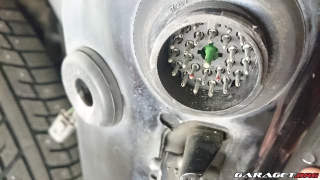

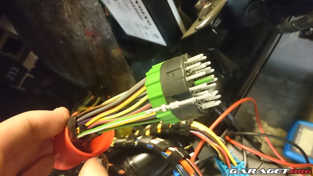

Dom sista 2kablarna som var kvar i RTI-kontakten gick tydligen ut här, i förardörrens kontakt.
https://www1.garaget.org/gallery/images/181/180787/180787-958118704b8654e535b286fb1d096b75.jpg
En väldigt bra kontakt! Bara vrida de gröna så det knäpper, typ 1mm, så är stiften lösa!

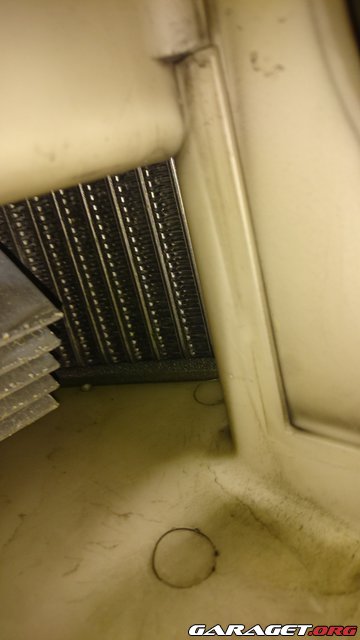

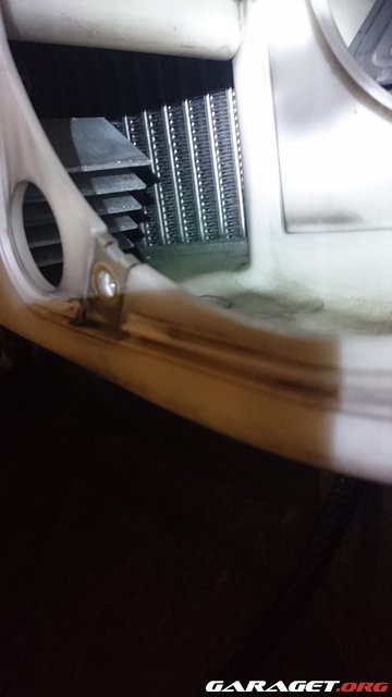

Passade på att kolla evopratorn också, då man kan se en del av den bara man plockar ur fläkten. Och den såg ju fin ut. Men det va nå lite grönt kladd. Misstänker tyvärr att det kan vara ac-gas/vätska?
https://www1.garaget.org/gallery/images/181/180787/180787-ba4a762a164801cc340570ae7dda2779.jpg
https://www1.garaget.org/gallery/images/181/180787/180787-10974041ccad2f9c69b5926a7ded6f3b.jpg
En ny kostade på Volvo hiskeliga ca 4200kr(!!!)

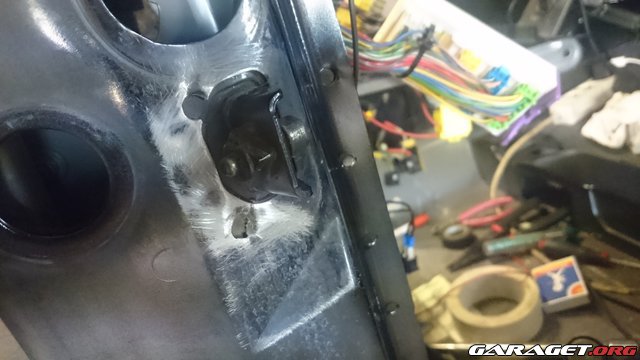

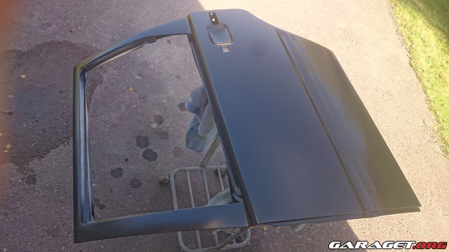

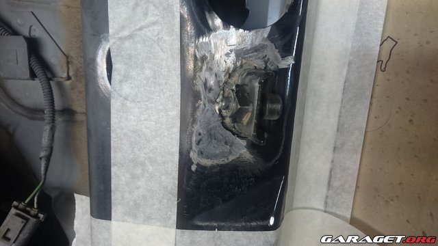

Sedan tog jag tag i att fixa dörrstoppet.. Smal som fan när man öppnade och stängde dörren. Och fästet var ju sprucket, så tog ur dörrstoppen och körde utan det på slutet.
https://www1.garaget.org/gallery/images/181/180787/180787-7bc7c0d44298219fba0d2a2417a89c39.jpg
Slipa bort lite färg så man kan svetsa
https://www1.garaget.org/gallery/images/181/180787/180787-599ed4dfcf64dd9803c7a0f032fb55a5.jpg
Svetsat!
https://www1.garaget.org/gallery/images/181/180787/180787-77b19797781430ad12e085f4672d3385.jpg
Och zinkat!
https://www1.garaget.org/gallery/images/181/180787/180787-c23ddda65ab78b4329f97eeab12fe942.jpg
Så nu vettefan om de inte ska hålla ett tag till! roll

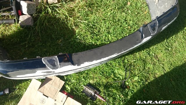

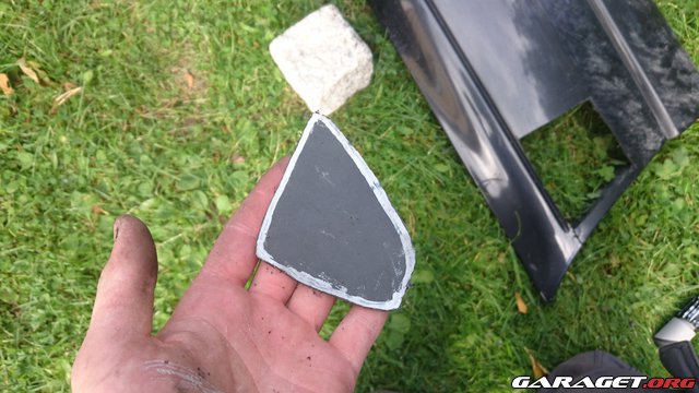

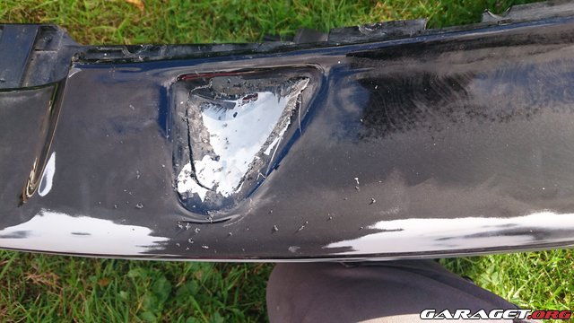

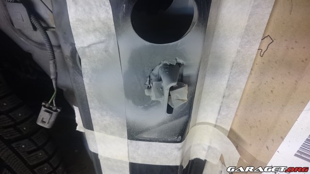

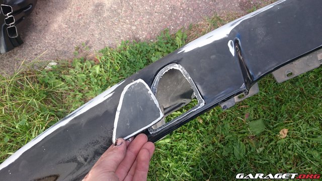

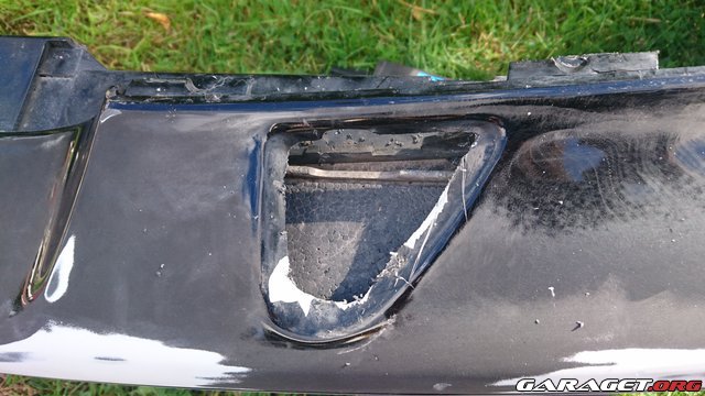

Efter det så var det dags att ge sig på kofångaren! Så man slipper täckpluggarna för torkarna!
Såga såga..
https://www1.garaget.org/gallery/images/181/180787/180787-256bc2a083a15b2fad46c34c68c228b7.jpg
Ett färdigt hål!
https://www1.garaget.org/gallery/images/181/180787/180787-5f416437f08aca73fa9b9167be87f652.jpg

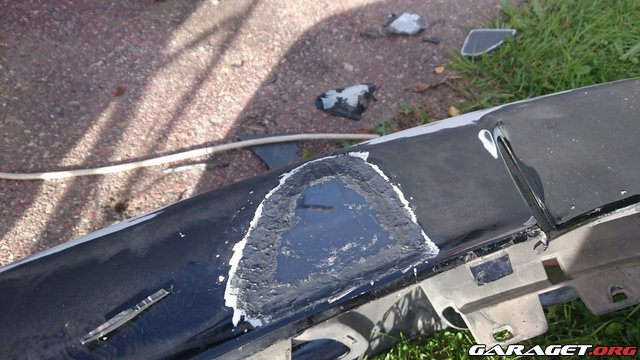

En bit plast utskuren ur delen av kofångarn jag slet av på Delplocken!
https://www1.garaget.org/gallery/images/181/180787/180787-bb92d950de920233c3658492613bc5b6.jpg

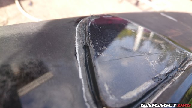

Och den ska då plastas i där var tanken!
https://www1.garaget.org/gallery/images/181/180787/180787-3fff8e4f7b0f081763ba0e2d59b8a117.jpg
Det tar sig!
https://www1.garaget.org/gallery/images/181/180787/180787-2c42334914838b2fed410d0fe7d6aab4.jpg
https://www1.garaget.org/gallery/images/181/180787/180787-4e4ba9bb7ff6cbbd4faa5724341deda2.jpg
Tillslut så var ena färdig!
https://www1.garaget.org/gallery/images/181/180787/180787-4f6837b11dd78bfd4d5f962b503806d6.jpg

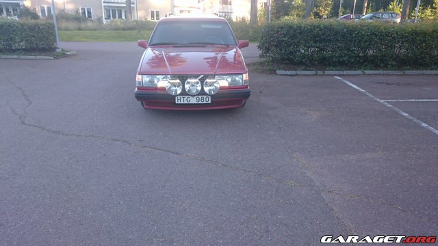

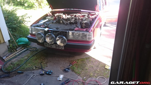

Började med att slänga på extraljus på 940n! Börjar ju gå mot mörkare tider nu och jobbar man skift så är de mörkt vissa tider man åker till/från jobbet nu!
https://www1.garaget.org/gallery/images/181/180787/180787-f12f0e1c1007046071d4481a03f05680.jpg
Bara ditmonterade och börjat dra el än, så ska fortsätta det arbetet sen! (De sitter i samma höjd, bara bilden som är skum!)

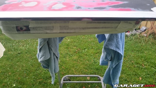

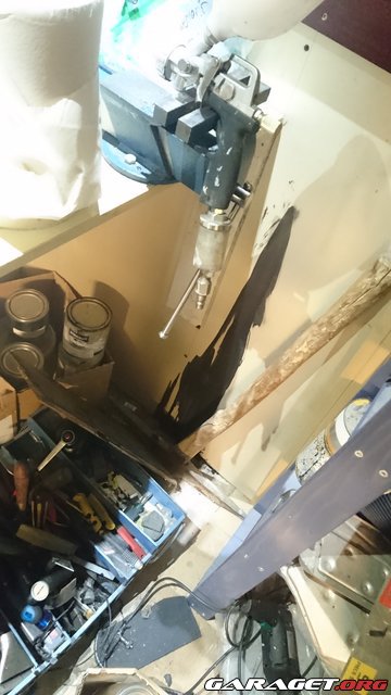

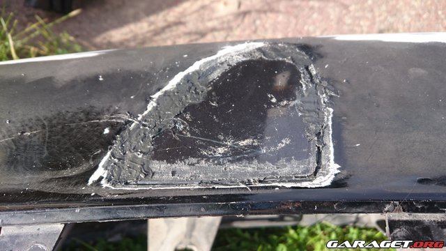

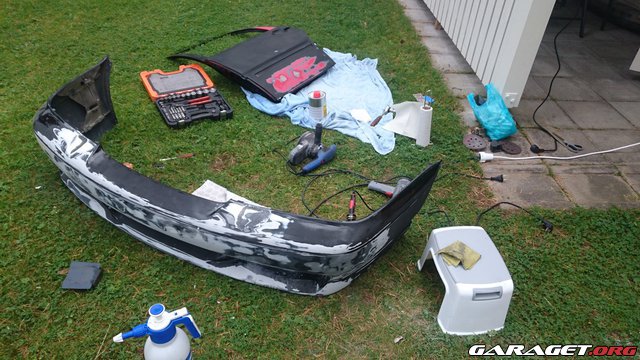

Sedan så tog jag och plastade för andra torkarhålet!
https://www1.garaget.org/gallery/images/181/180787/180787-3d5eb96034dbcfc64be60a2c9d1e2330.jpg
Så nu återstår slipning och spackling så det bli jämnt och fint!

Nu kommer det en lång update från vad jag pysslat med under igår och idag! smile

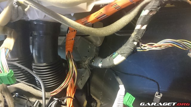

http://www1.garaget.org/gallery/images/181/180787/180787-958118704b8654e535b286fb1d096b75.jpg
http://www1.garaget.org/gallery/images/181/180787/180787-52e683eb5e61b8f0ff1eab9b20a8e4b9.jpg
http://www1.garaget.org/gallery/images/181/180787/180787-ba4a762a164801cc340570ae7dda2779.jpg
http://www1.garaget.org/gallery/images/181/180787/180787-10974041ccad2f9c69b5926a7ded6f3b.jpg
ja vist är de betydligt snyggare lägga igen hållen...
de är inget snyggt med pluggar allså hade de på min med....
men då jag lacka om den så tog bort pluggen la igen dom smile
Fick lov att trycka dit, rti grejerna också! Så nu är de monterat och klart! Bara få tag i en intrumentöverdel med uttag för rti!

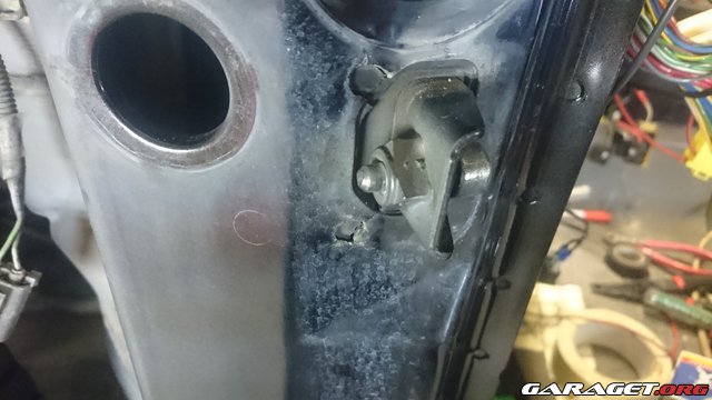

http://www1.garaget.org/gallery/images/181/180787/180787-7bc7c0d44298219fba0d2a2417a89c39.jpg
http://www1.garaget.org/gallery/images/181/180787/180787-599ed4dfcf64dd9803c7a0f032fb55a5.jpg
Svetsat!
http://www1.garaget.org/gallery/images/181/180787/180787-77b19797781430ad12e085f4672d3385.jpg
Och zinkat!
http://www1.garaget.org/gallery/images/181/180787/180787-c23ddda65ab78b4329f97eeab12fe942.jpg
Såga såga..
http://www1.garaget.org/gallery/images/181/180787/180787-256bc2a083a15b2fad46c34c68c228b7.jpg
Ett färdigt hål!
http://www1.garaget.org/gallery/images/181/180787/180787-5f416437f08aca73fa9b9167be87f652.jpg
http://www1.garaget.org/gallery/images/181/180787/180787-bb92d950de920233c3658492613bc5b6.jpg
http://www1.garaget.org/gallery/images/181/180787/180787-3fff8e4f7b0f081763ba0e2d59b8a117.jpg
Det tar sig!
http://www1.garaget.org/gallery/images/181/180787/180787-2c42334914838b2fed410d0fe7d6aab4.jpg
http://www1.garaget.org/gallery/images/181/180787/180787-4e4ba9bb7ff6cbbd4faa5724341deda2.jpg
http://www1.garaget.org/gallery/images/181/180787/180787-4f6837b11dd78bfd4d5f962b503806d6.jpg
http://www1.garaget.org/gallery/images/181/180787/180787-f12f0e1c1007046071d4481a03f05680.jpg
http://www1.garaget.org/gallery/images/181/180787/180787-3d5eb96034dbcfc64be60a2c9d1e2330.jpg
Blir mkt snyggare att få det helt slätt där än att ha nå pluggar wink

Började i helgen med att koppla färdigt extraljusen på 940n, så nu ser man nånting på kvällarna igen!
https://www1.garaget.org/gallery/images/181/180787/180787-b81917f504846c0e4d602ab51264b7f6.jpg
Denna gången fick även pos.ljusen i extraljusen vara med wink

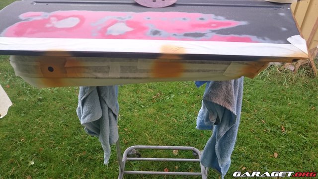

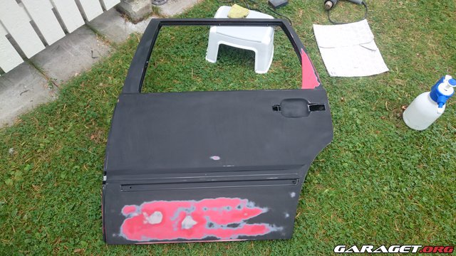

Igår hade jag slipat ner halva dörren.
https://www1.garaget.org/gallery/images/181/180787/180787-5775f71f8ed48cccf5385a56c790b7e0.jpg
Det var lätt att slipa igenom den svarta lacken på kanter osv, menmen!
Ska fortsätta nu med nederdelen och få bort alla "blästerhål".

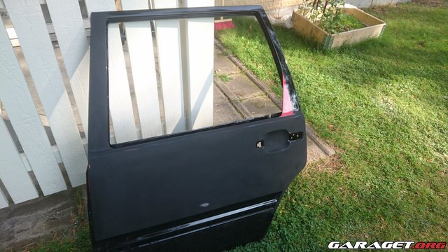

Har igår gjort färdig v.bakdörr för lack. Är bara nån liten liten rostfläck och färgskrap under som ska bort.
https://www1.garaget.org/gallery/images/181/180787/180787-3356df82a0ca13e46c909795ff9e9b23.jpg

12 september 2016
#680
Dumpade tjejen i Borlänge igår hos sina föräldrar så drog förbi garaget en snabbis efter det då jag dumpade av bakdörren där. Tänkte vara strategisk och grunda dörren medans jag ändå var där! Det var ytterst lite rost på dörren under en plugg(som ni ser så har dörren vart röd tidigare och då lackade man rätt över denna plugg när dörren blev svart. Listen på dörren var sprutad(gjord) 2006. Enligt datumklockan som sitter i plasten. Så nångång efter dess har dörren bytts ut. Var riktigt snabbt blästrat. smile
https://www1.garaget.org/gallery/images/181/180787/180787-3bf07eb32e1aa0565f3438192529ea1b.jpg

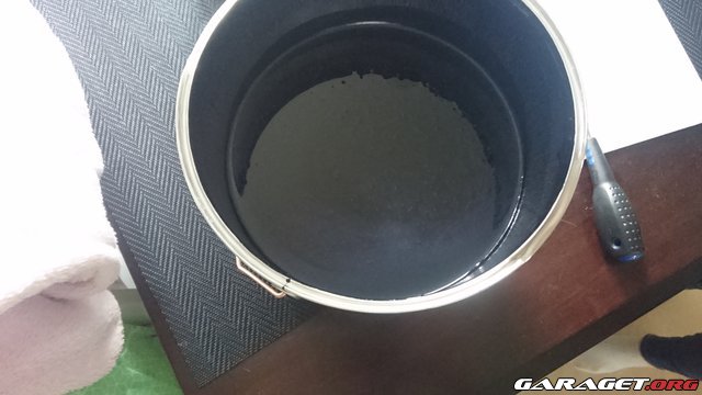

Drog på epoxy också.
https://www1.garaget.org/gallery/images/181/180787/180787-ee43f65818093f6e5f850abcc555814d.jpg
Men idioten uppi himmiln hade bestämt att så inte skulle ske tydligen!
https://www1.garaget.org/gallery/images/181/180787/180787-02b5568936737847d1b6fdcd90fde4ac.jpg
När jag skulle hälla i färgen i sprutan(som sitter/hänger i skruvstädet) så tippar sprutan medans jag häller och tja.. resultatet ser ni ju ovan!
När jag sedan torkat upp allt spill, och fått i resterande färg i sprutan och ska ut å lacka, så är dörren blöt. Kl är nu 20, så tyvärr hade kvällsfukten kommit. Så nå lackande blev det inte.
Utan istället var jag förbi idag efter jobbet och grundade. Tror ni inte att det blev spill idag med? Jodå det är klart! Denna gången blev det dock på golvet en skvätt efter jag skulle torka av lite kladd på sprutan och råkade vinkla den för mkt bakåt så de rann ur lite..
Men i slutändan blev det bra faktiskt, tro det elr ej! cool
https://www1.garaget.org/gallery/images/181/180787/180787-807ed572797bce994df96ad6ba5562c3.jpg
