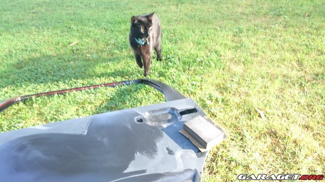

Dags å skriva om vad jag pysslat med igår och förrgår!
Men det tror jag ni kan gissa annars? wink
Klart lilla missen ska vara med och arbeta! En kvalitetskontroll!

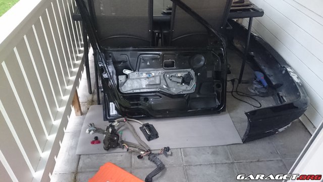

Framdörren strippad från prylar! Tyvärr så sitter fönsterhissen där den sitter... Antingen lär den öra upp elr ner för att kunna lirka ut den, så jag får maskera över den helt enkelt bara.

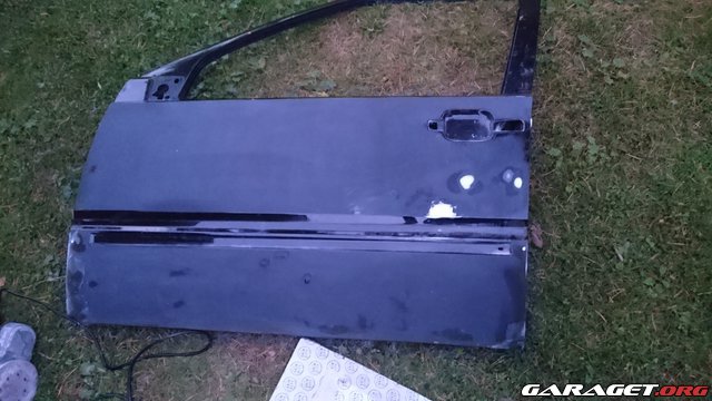

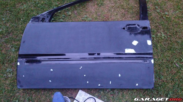

Framdörren fick sig lite spackel. 3små bulor och sen stensprut som var lite för djupt.
https://www1.garaget.org/gallery/images/181/180787/180787-46215c703f6b721cf762f735aabc11db.jpg
Avslipad

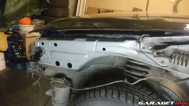

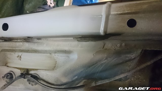

Men hann göra lite på R'en under tvättkvällen också! Eftersom det ska lackas i hjulhusen, så lär det ju vara rent där också, och det var de knappast nu! Syns att jag gjort lite uppe på balken, annars såg allt ut som under.
https://www1.garaget.org/gallery/images/181/180787/180787-fa4c06bbb445f75caed71fee2ddd038e.jpg
Vart ju fint! Bara resten kvar nu wink Thinner och papper fixade biffen! smile

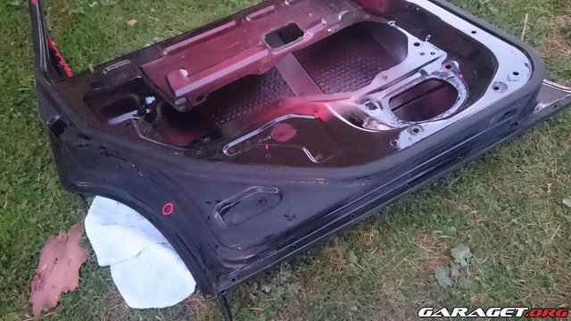

Kan bjuda på en liten miniupdate igen!

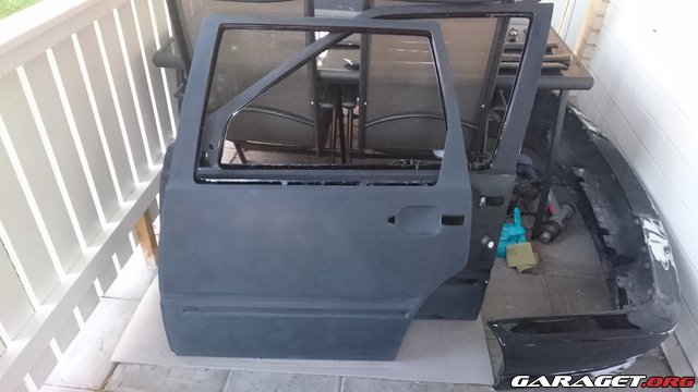

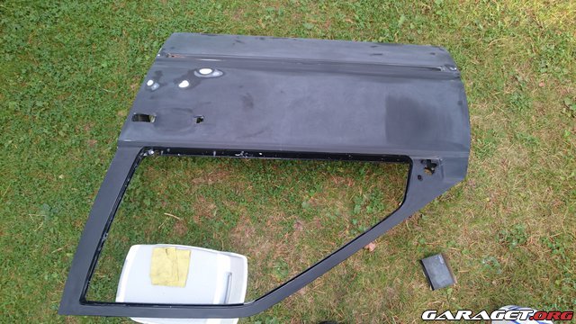

Dörr vänster bak, den jag grundade i veckan är nu färdigslipad på insidan också! Så nu återstår det på den dörren att slipa av grunden, annars är den klar för lack!
https://www1.garaget.org/gallery/images/181/180787/180787-ba70d654f7834a55f43e5c27bede235d.jpg
Tanken är att åka ner till garaget imorn med en dörr elr två och lacka insidan! smile

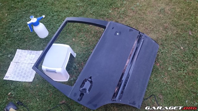

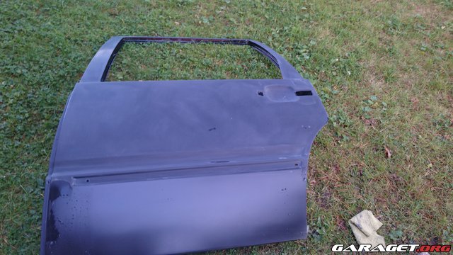

En update till då från dagen!
Har lagt ner ytterligare några timmar av mitt liv till denna bilen! Vad kan jag hållt på 2-3timmar tror jag.. smile
Och dom gick enbart till att slipa ner grunden på dörren vänster bak! Så nu är den helt klar inför lack! Tror jag drar ner imorn och lägger på lite färg på insidan av dörren!
Utsidan kommer jag ta i samband med att jag ska lacka på karossen. Kommer lägga upp det så att jag tar det i omgångar. sidorna får sig och tak och huv för sig smile för att undvika nyansskillnader så mycket det går så blir det så! smile

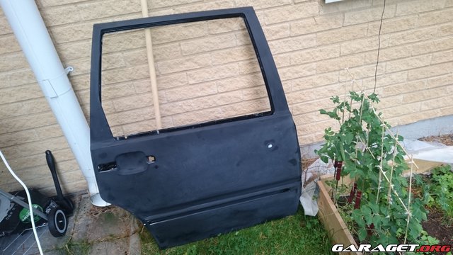

Då var det dags att visa er dagens arbetsinsats! Idag utan några kontrollanter wink
Mycket bilder blev det! Och tur är väll att det brukar vara uppskattat!

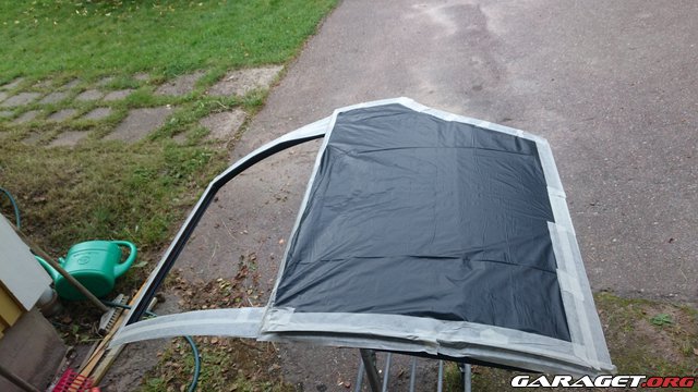

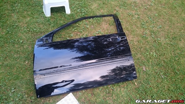

Utsidan på dörren maskerad. Iom att dörren är färdigslipad vill jag inte slipa den igen och därför maskering smile
Kommer sedan att maskera insidan när det är dags att lacka utsidan smile
https://www1.garaget.org/gallery/images/181/180787/180787-f9de36e342e16e56f1b95dedd02492ed.jpg
Basfärgen lagd! Syns att den är blå, men lär erkänna att i detta läget såg den ganska grådassig och tråkig ut!
https://www1.garaget.org/gallery/images/181/180787/180787-60494efc505c7356bca45a74b4fd3051.jpg

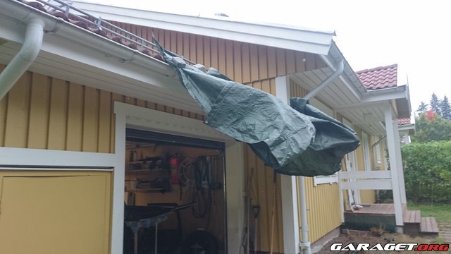

Och såklart kom de nå sketna regnstänk! Eftersom garaget inte är tomt, står en kaross där som bekant wink Så kan ajg inte lacka där inne, utan får göra det utanför porten.
Vilekt fick lov att resultera i ett provisoriskt tak för att kunna bli klar.
https://www1.garaget.org/gallery/images/181/180787/180787-8bced5af2b476e562abe9712a0825815.jpg
Kanske ska börja som snickare/takläggare? wink

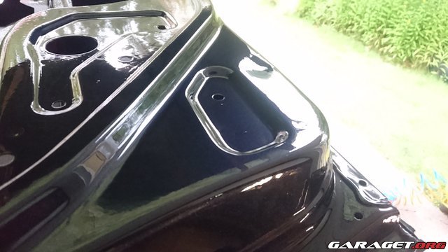

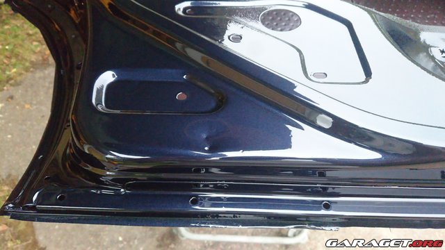

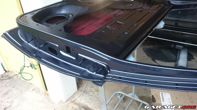

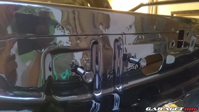

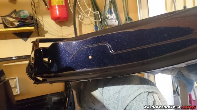

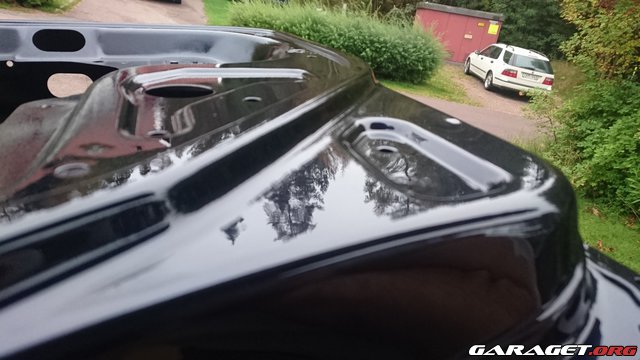

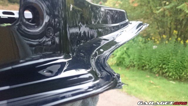

Här nedan får ni bilder med det färdiga resultatet! Klarlacken lagd! VÄLDIGT svårt att ens få i närheten bra bilder på denna färg! Så för att uppleva färgen riktigt så lär den ser IRL smile Så ni har ngt att se fram emot när den dyker ut på träffar nästa år wink
https://www1.garaget.org/gallery/images/181/180787/180787-c8fa03887af74ed75b7115f65850b559.jpg
https://www1.garaget.org/gallery/images/181/180787/180787-b67b6a55951cbee80dd1489909e2ae45.jpg
https://www1.garaget.org/gallery/images/181/180787/180787-90731554a0d9e4878a9122c9ec8e25e0.jpg
https://www1.garaget.org/gallery/images/181/180787/180787-ec81d0d5ca112018df4640ade213a729.jpg
https://www1.garaget.org/gallery/images/181/180787/180787-c48e877211d2f63712f4ee1c8d91ab2e.jpg
Lite rinningar blev det, men på ställen där det inte kommer synas sen iaf! Annars vart klarlacken väldigt bra!
Eftersom det var ett tag sen man lackade är man nog lite ur gängorna wink Så de kmr nog bli bättre sen! smile
https://www1.garaget.org/gallery/images/181/180787/180787-de02cc30b783c65a4f7dd696aa429173.jpg
