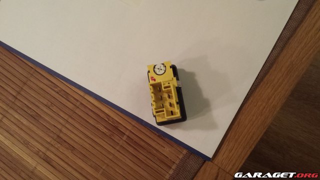

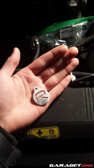

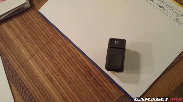

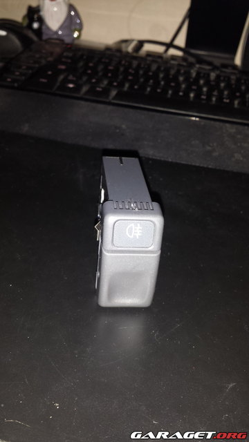

När jag kom t pappa tog jag in posten så hade jag fått ett brev (får min post dit)
Detta var innehållet big_smile En original extraljusknapp som jag vann på tradera. Har dock inte en aning hur den ska kopplas in så den som vet får gärna dela med sig wink Så då ar alla knappplatser fyllda när denna är monterad smile

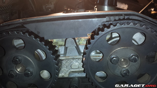

Jävligt suddigt var det tydligen! Ska föreställa att kamaxelgivaren (till höger) är borttagen
https://www1.garaget.org/gallery/images/181/180787/180787-fb5b068564e0fd128fae78cc1d48517c.jpg

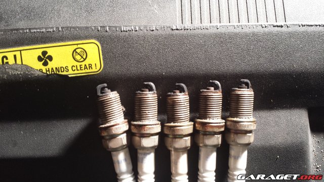

Såhär såg stiften ut, ligger lika som dom satt i cylindrarna när man står framför bilen. Det som förvånade mig var att dom var svarta..

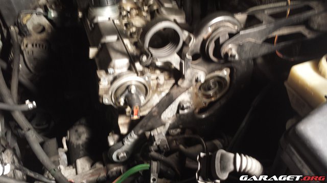

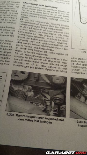

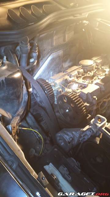

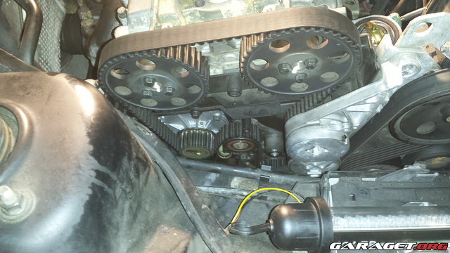

Sen tog det stopp! Skulle av med kamremmen, MEN heynes boken uppger inte hur jag gör om jag har hydralisk spännare, utan bara för den mekaniska..
Såhär ser min spännare ut.
https://www1.garaget.org/gallery/images/181/180787/180787-ac89dff09cb904e931aa10c87f1b9868.jpg
DÄr har ni heynes spännare.. Den i mitten där remmen går runt är då spännaren med en bult i mitten.

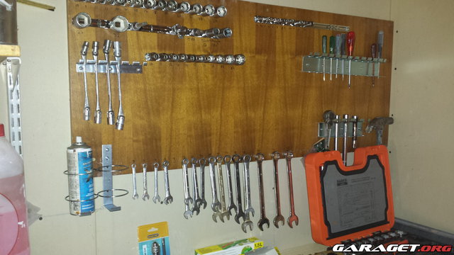

Tavlan blir mer och mer komplett, dock är det fortfarande en del till som ska upp! smile

Till knappen drar du följande:
1. + från strömkabel in i knappen
2. + från knappen till då det du vill kunna ha av/påslagbart
3. + Tjuva en + från en annan knapp (rosa kabel, då kan du dimma)
4. - Jord till knappen.
Har schema någonstans i gömmorna, är annars bara att mäta sig fram. Det gjorde jag (ingen direkt elektriker) smile
Tack så mkt! smile

Tog in posten och hade fått ett brev.
I brevet fanns detta då big_smile

Där var kamremmen av! Kommer bli en ny sen så därför skar jag av denna.
https://www1.garaget.org/gallery/images/181/180787/180787-829cb10abae7f918c6abaf24d4340671.jpg

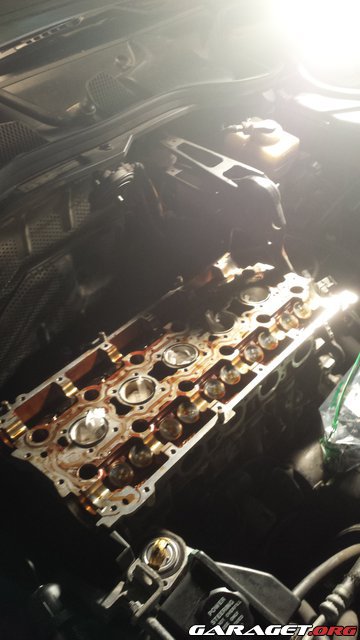

Sedan var även ventilkåpan av
https://www1.garaget.org/gallery/images/181/180787/180787-c26049524b9a9e4c61a54f08e047834b.jpg
Så imorn hoppas jag att det blir att plocka av toppen, och det för pappa hjälpa till med att lyfta smile

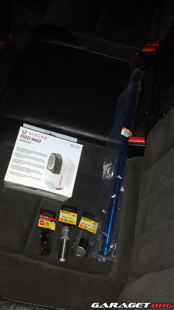

Det inköpta
https://www1.garaget.org/gallery/images/181/180787/180787-fc7a4399f12f4dd7e3049e25d1ddcd3b.jpg
Det blåa är ett dragskaft, riktigt bra att ha! Flickvännens bror har en verkstad där jag använt just ett ett sådant skaft och det hjälper mycket när bultar sitter hårt! Så nu var det tillslut inhandlat ett!
Sedan blev det även en 14 långhylsa, för att slippa förlängare på vanliga hylsan till toppbultarna.
En adapter från ½" till 3/4", spännaren till multiremmen har ett fyrkantigt hål, men det var inte ½" så visste inte hur jag skulle lösa det. Men råkade se en hylsa med jävligt stort hål på Biltema (inte ½"), och lyckades hitta en adapter till den hylsan, så min teori är att det är denna adapter som passar t spännaren.
Sen blev det en vanlig 30mm hylsa, min 32mm hylsa som jag hade till vevaxeln när jag skulle nolla motorn var för stor, så köpte nu en 30mm som ska passa bättre.
Sedan blev det en "noppare" som jag ska ha till sätena då det är alcantra. Denna är dock från Jula wink Har lagts upp en del bilder där folket noppat sina säten och vilket lyft det blev! Så nu måste jag också göra det! wink
Det var allt för idag! Gör ett nytt försök med toppen imorn med dragskaftet så då ska nog bultarna kunna lossna!

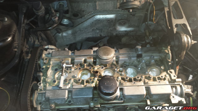

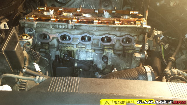

Åkte till pappa efter jobbet idag, och nu med dragskaftet gick det utan problem att få bort bultarna, så till er som inte har tillgång till järnrör så kan jag starkt rekommendera ett dragskaft!
Bultarna ska lossas i en viss ordning också, vilket stog i Heynes boken, antar att de är för att minimera risken att toppen blir skev. Men jag gjorde som det stod iaf! smile
Eftersom hylsan inte är magnetiskt så får man inte upp bultarna då dom inte är så långa så jag tog en vanlig näbbtång och drog upp dom med ur hålen smile Slog sedan lätt med släggan för att toppen skulle lossna från blocket. (Borde ha en gummiklubba ja)

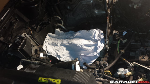

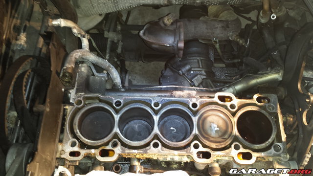

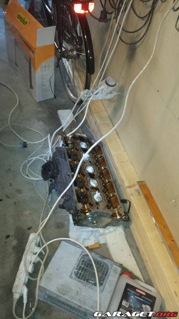

Nu är den påväg! Eftersom toppen väger en del så fick pappa hjälpa till att lyfta av den, men det gick utan problem. Hade dock bara glömt att lossa ett fäste till grenröret först roll
https://www1.garaget.org/gallery/images/181/180787/180787-f2e8125718173c3f368708dd4e294e02.jpg
Och där fick den stå! Dock ligger de ett lakan över som skydd mot smuts nu

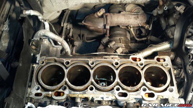

https://www1.garaget.org/gallery/images/181/180787/180787-3b9e2712dc4b2c3c42498024f411da4b.jpg

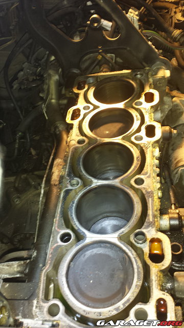

Såg riktigt fint ut i cylindrarna! Inga vändkanter smile Så det kommer bli en honing och nya kolvringar medans jag ändå har isär detta spektakel smile En gammal honing syntes också av tydliga "kryssrepor" smile
https://www1.garaget.org/gallery/images/181/180787/180787-61783c6fd9a771e07b2d50047c96dfa1.jpg
Och sedan var blocket täckt också.
https://www1.garaget.org/gallery/images/181/180787/180787-244fe06163517abdaaed9c0f53646fbd.jpg
Detta kändes som ett stort och lättande steg att få reda på hur cylindrarna såg ut! smile

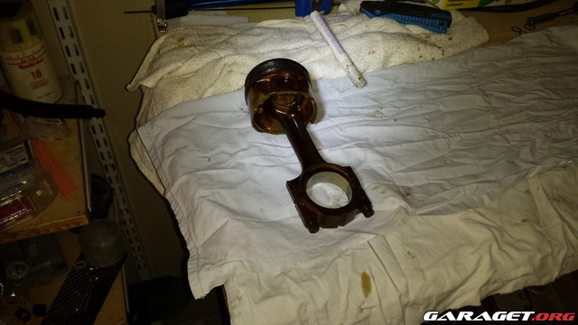

Blev trött på att Swedol inte hörde av sig idag och letade lite verktyg på jobbet  och snubblade över en sats med långa 12-kants hylsor. Och vad innebär detta då? Jo eftersom jag inte fick ngt sms från Swedol att min hylsa kommit så lånade jag hem en hylsa från jobbet wink Busigt? Japp! cool

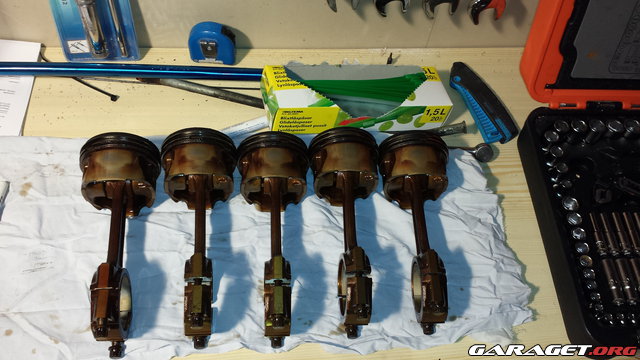

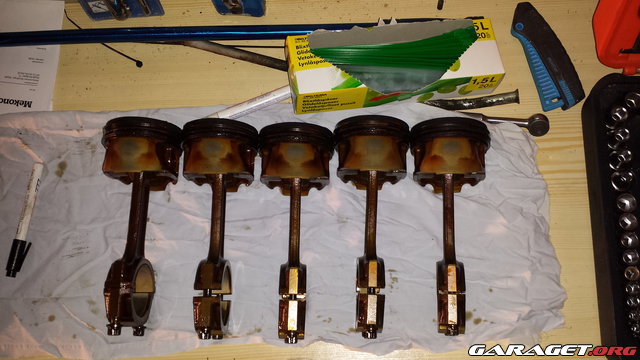

Så nu har jag lättat bilen lite! lol Stakarna och kolvarna är alltså nu mera ur! smile Vart faktiskt förvånad över hur "lätt" dessa bultar satt, trodde man skulle få ta i för kung och foster land som typ toppbultarna med detta var ju mera lagomt hårt! smile
Plockat ur en här redan, bilden var mest för jag ska komma ihåg hur de ska sitta när de ska tillbaka igen
https://www1.garaget.org/gallery/images/181/180787/180787-c49a5862f733b3ff8c1b5f7d69058744.jpg
Ett stycka stake och kolv
https://www1.garaget.org/gallery/images/181/180787/180787-32ffe5bbae419ac457cfd7ae108540b6.jpg
Saknas det något här kanske? lol
https://www1.garaget.org/gallery/images/181/180787/180787-c903b9975381f75b2514353505fe41f4.jpg

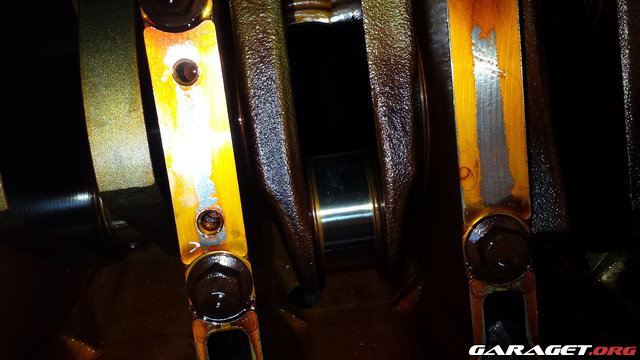

Och där har vi alla stakar!! Nu blev det inte med på bild, men under kolvarna står iaf nummer 1-5. Ettan till höger. För den som är observant så stog det små vita siffror även på blocket där topppackningen ska sitta. Så nu får ni gissa, vilken stake var sne?
https://www1.garaget.org/gallery/images/181/180787/180787-3e07142d2443e370535725586cefd06a.jpg
https://www1.garaget.org/gallery/images/181/180787/180787-c71acdfe1b7da4816ef537d4738a052f.jpg
På bilderna syntes det inte jätte tydligt vilken, syntes bätte live. Men iaf så var det stake nr2 som var lite krökt nere vid "vevaxeln". Jag själv trodde att ettan var krökt då jag lyssnade med skruvmejlel mellan blocket och örat och knackningarna lät mest vid stake 1. Så fick lite smått panik när jag tagit ur ettan och såg att den såg rak ut, jämförde sen med 2an och då syntes det att tvåan var krökt så då fick jag tillbaka andan wink
Vevaxeln hade även klarat sig fint fint så motorn får sitta kvar helt enkelt! smile

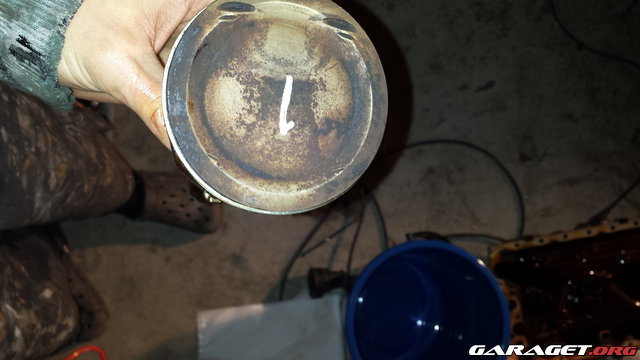

Sedan såg jag detta på, 3 av 5 kolvar(!!) Ventilerna har haft en liten dejt med kolven, Dock vände jag på toppen och kollade och det var inga skador på ventilerna! (tack och lov) så detta är nått gammalt. Men kolvarna fungerar att använda ändå? Eftersom skadorna var ganska minimala.
https://www1.garaget.org/gallery/images/181/180787/180787-ff695e74ebdee25b35eaa521584dca3c.jpg
Dock ska kolvarna göras rent, för dom var ganska sotiga. Tror nämligen bilen går lite fett då även stiften var svarta..

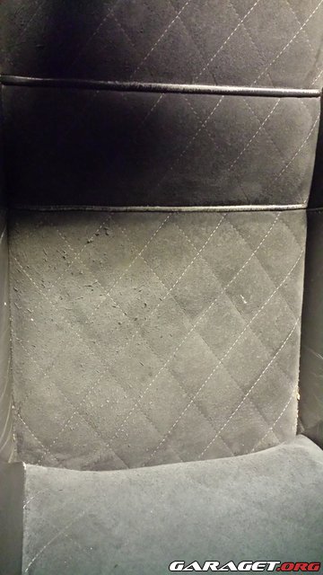

Så fick bara lov att testa noppborttagaren jag köpte smile
Halva sätet är gjort, syns ju lite skillnad? wink Dock är ljuset dåligt så syns mer i verkligheten!

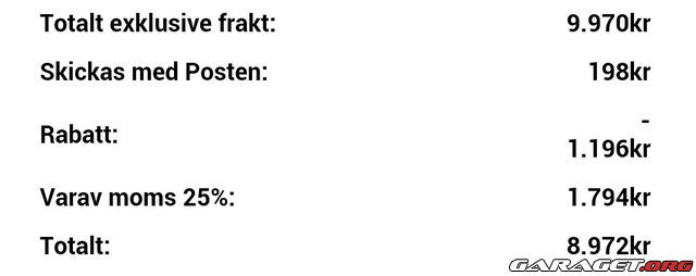

https://www1.garaget.org/gallery/images/181/180787/180787-b73c7140d72eaa2147656c007248cf29.jpg
Så är en rejäl beställning lagd! wink Största(dyraste) jag någonsin köpt lol
