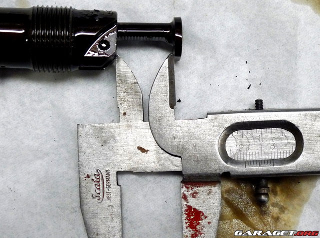

https://www1.garaget.org/gallery/images/202/201306/201306-9fe068b37a84f338faeacca164a9bbd3.jpg
Avståndet där jag mätte var 19mm, mätte två gånger. 19mm båda. Fullt ute var 19mm. Skruvade såklart ut fjädern innan jag tog ut sträckaren. Hur länge håller den såhär? hmm

Den kedjan går inte så länge till? Den måste bytas snart antar jag?

18 februari 2015
Den måste bytas fort, den är tyvärr sopslut.

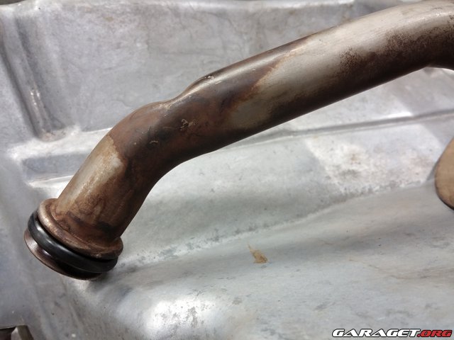

25 februari 2015
Oljeröret på silen blev lite klämt när jag fick loss tråget. Kan det påverka flödet? sad
"-Förgasare är inte helt knasigt"

25 februari 2015
https://www1.garaget.org/gallery/images/202/201306/201306-5b8df18a323306b79e0281ff751cc9c3.jpg
Senast redigerat av Luchs (25 februari 2015)
Sir
935 Inlägg
26 februari 2015
Den bör du tyvärr byta ut, om man inte kan trycka ut bucklan på något sätt.
