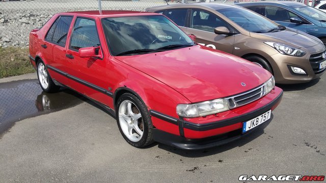

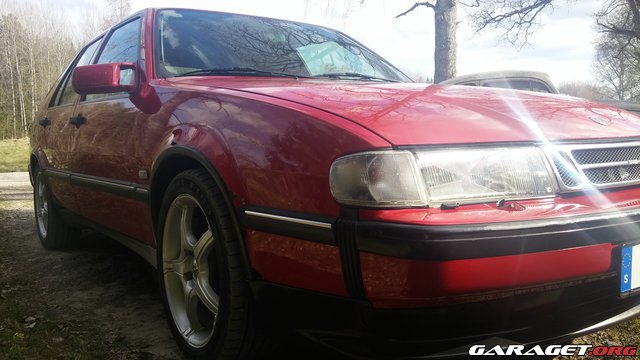

Hej, nu tycker jag att det är dags för en projekttråd för min 9000 här på Garaget.
Det är alltså en Saab 9000 CSE från 1997, men tyvärr inte en jubileumsmodell.
Från början är det en 2,0t med 150hk, men nu är den lite småtrimmad med 3" avgas efter kat, öppet luftfilter magnetventil och steg 1 programvara från Speedparts.
Enligt Speedparts hemsida så ska programvaran ge 226hk / 356nm, men verklig effekt låter jag vara osagt..
Lite mål med denna bil då!
Det första jag vill göra är att få den fin. Jag hade tänkt mig ett aero kjolpaket, komplett svart aero inredning utom instrumentpanelen som jag vill ha i trä, några snygga fälgar samt trimma till 300+ hk.
Det kan hända att det blir mycket text såhär i början då jag ägt bilen sen i april förra året och har småfixat med den i hela tiden sen dess utan en tanke på att ta bilder, men jag ska försöka bättra mig där.

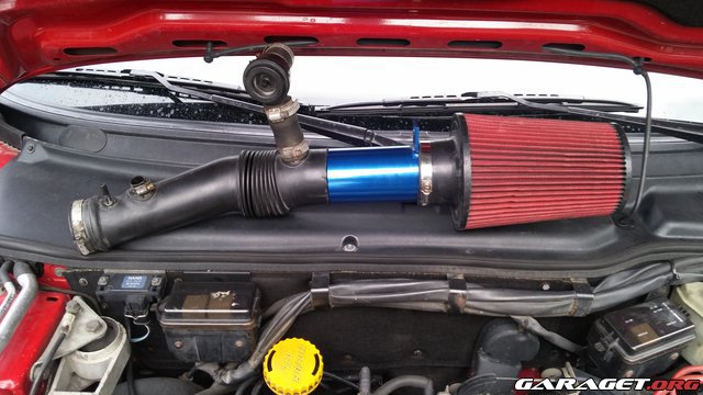

Motor:
• Magnetventil
• Öppet luftfilter
• Kylarslangar i silikon
• 3" avgas efter kat
• JT Superflow ljuddämpare
• Steg 1 programvara från Speedparts: 226hk / 356nm

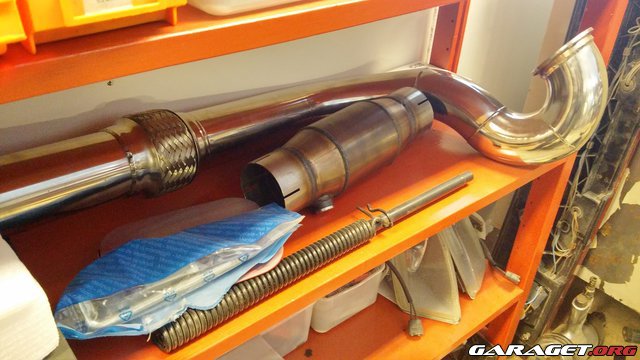

• Byta till 3" downpipe & racekat - köpt

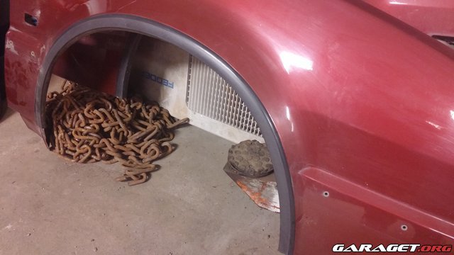

• Byta framskärmar - köpt, rostfria!

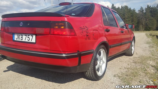

https://www1.garaget.org/gallery/images/204/203517/203517-4039212a013040250481a7d249a2a381_large.jpg

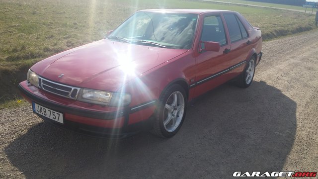

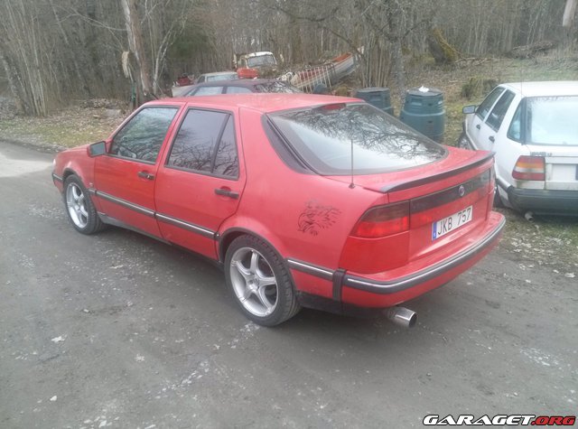

5:e april 2014

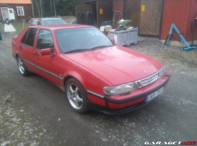

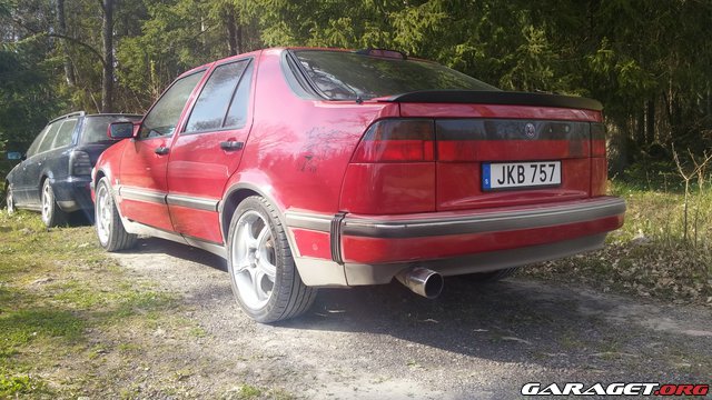

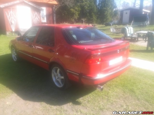

Det här var dagen då jag hämtade den här bilen:
https://www1.garaget.org/gallery/images/204/203517/203517-a159dd4c12d7889bee19b29efef7c87f.jpg
https://www1.garaget.org/gallery/images/204/203517/203517-125f5510d6786e9125b476451b54ed56.jpg
Den var ganska besparad ifrån rost utom för framskärmarna och hade gått ca 23000 mil, vilket iallafall jag tyckte var ganska lite för en så gammal bil.
Den tidigare ägaren hade precis skrotat en 9000 a50, så jag fick med lite saker ifrån den som a50 skinnsäten och träpanel m.m.
Bilen var besiktad men avställd när jag köpte den, för mindre än 100 mil sedan så var den servad, bromsarna renoverade med nya ok och belägg, och toppen var planad och renoverad på firma.
Den var även trimmad med steg 1 ifrån speedparts, d.v.s. magnetventil och programvara som skulle ge 226hk/356nm. Utöver det så satt det även ett 3" avgassystem efter katalysatorn och ett öppet luftfilter.

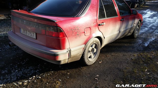

April 2014
Som ni kan se på bilderna ovan så var den ganska matt i lacken, stora delar av bilen var missfärgade.
Det första jag bestämde mig för att göra var då att försöka få bilen fin i lacken igen.
I brist på pengar och verktyg så tog jag vad som fanns helt enkelt, vilket var några flaskor rubbing, vax och lite trasor.
Jag gjorde det ganska seriöst, tog bort alla lister för att komma åt under osv. och resultatet blev helt okej.

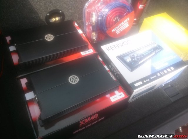

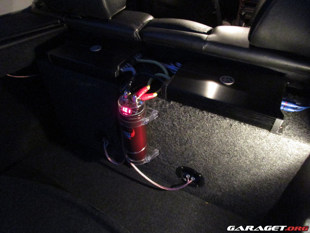

Jag hade lite grejor sedan innan, men när lönen hittat sin väg ner i min ficka så blev det dags för lite bättre ljud.
Jag åkte till den närmaste billjudsbutik jag kände till och handlade lite:
https://www1.garaget.org/gallery/images/204/203517/203517-50c366d50ea2123980c643ebf807e079.jpg
Tyvärr så hade dem slut på strömkabel i den dimensionen jag ville ha så det fick bli ett kit istället med 35mm2 kabel, 150A säkring och en skärmad RCA kabel.
Det jag hade sedan innan var baslådan med 2st 10" DLS w110b basar, en kondensator på 1 farad ifrån Bull Audio, och några 6x9or som satt i bilen när jag köpte den.
Det jag köpte var alltså:
• Ett slutsteg till att driva baslådan, DLS XM10.
• Ett slutsteg till fram och bakhögtalarna, DLS XM40.
• En huvudenhet med massa lull-lull, Kenwood KDC-BT53U
• Ett par 4" högtalare till i fram, JL Audio tr400-cxi
• Ett kabelkit, Renegade 35mm2
• 20m 4mm2 högtalarkabel

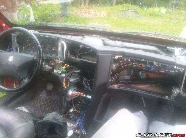

Sen började jag alltså bygga med en gång, lossade listerna innanför dörrarna, drog ström+remote på vänster sida och RCA kablarna+högtalarkablarna på höger sida.
https://www1.garaget.org/gallery/images/204/203517/203517-f5f88a00cd483bf1dbd2e92eede345db.jpg
Jag hade alltså tagit ur hela instrumentpanelen för att lättare komma åt och samtidigt bytte jag till träpanelen som jag fick med.

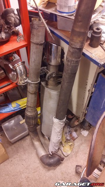

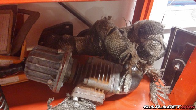

Ett tag var jag ganska nöjd med bilen i stort sett, det var utom för framskärmarna och lite smårost bara lite småsaker jag störde mig på, än så länge hade jag knappt tittat under bilen.

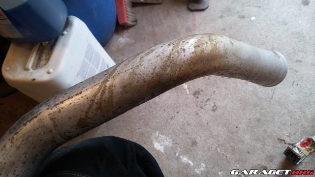

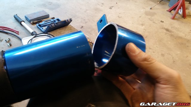

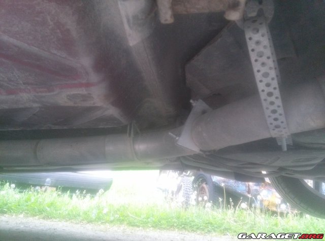

Jag hade märkt att avgassystemet låg och skavde emot metall någonstans så jag bestämde mig för att kika hur det såg ut:
https://www1.garaget.org/gallery/images/204/203517/203517-a7ea29e8ce9fa158937591dd546f2b1b.jpg
Så där såg upphängningarna ut på flera ställen, samt att det läckte på minst 3 olika ställen, men efter en tur till mitt lokala Biltema och en stund på lyften så var det fixat.

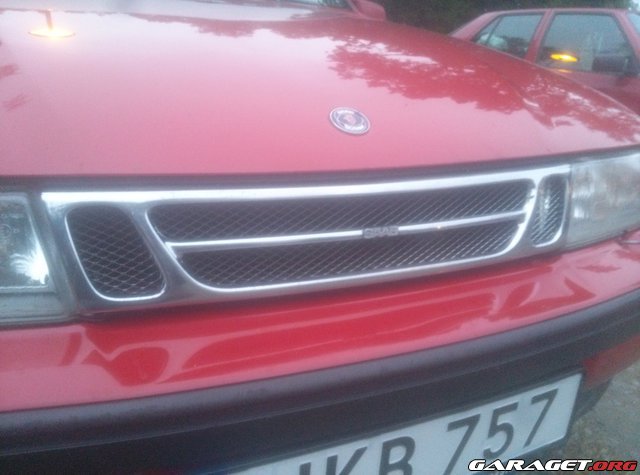

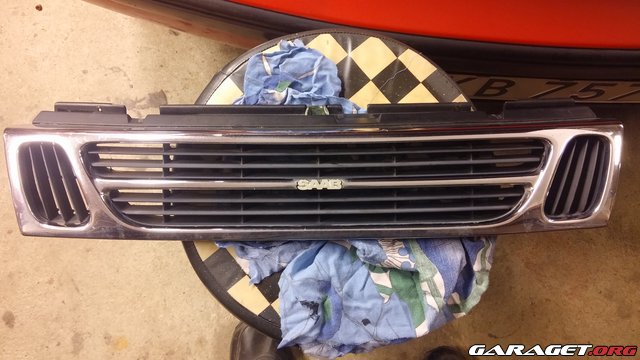

När jag var på Biltema så köpte jag även lite stylingnät, då passade jag på att byta det som satt i grillen som tidigare var silverfärgat till det nya svarta.
https://www1.garaget.org/gallery/images/204/203517/203517-e1233486c886e50df2f9068dbfadfc76.jpg

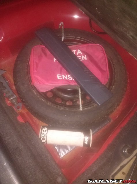

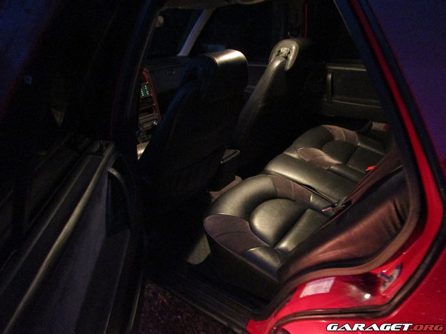

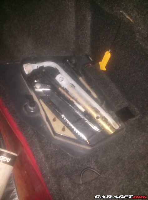

Nu hade jag bestämt mig för att skaffa lite originaltillbehör som saknades, jag fick tag på en komplett verktygssats, domkraft, och lite andra bra-att-ha grejor som bogserlina och första hjälpen.
https://www1.garaget.org/gallery/images/204/203517/203517-8ed36ddfd6e98a66fe9e04a79c8b6c77.jpg
https://www1.garaget.org/gallery/images/204/203517/203517-00117274eb906979f73ab0504222a4bc.jpg
______________________________

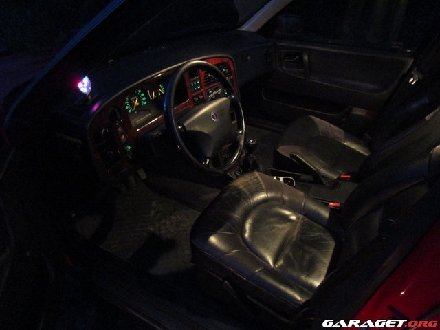

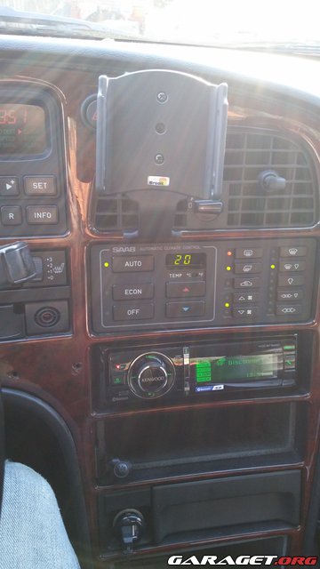

Nu var jag så nöjd med insidan på bilen att jag bestämde mig för att låna en riktig kamera och ta lite fina bilder på bilen, utsidan behövde fortfarande en rejäl polering eller helst en ny lack då det var repor ner till plåten på flera ställen.
https://www1.garaget.org/gallery/images/204/203517/203517-37a5ea399091c46024093ce78339da63.jpg
https://www1.garaget.org/gallery/images/204/203517/203517-cd629542845bac72e822830f9c32212f.jpg
https://www1.garaget.org/gallery/images/204/203517/203517-365240ce83c261a035f9f1b9c0921d11.jpg

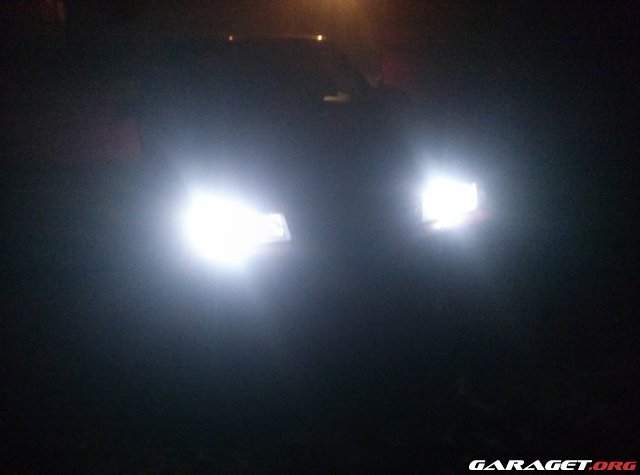

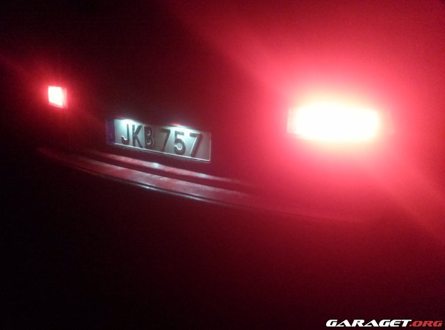

Efter att ha kört bilen över sommaren så hade jag funderat lite på LED och xenon, jag ville ha LED överallt där man skulle märka skillnaden i färg, alltså ofärgade lampor, så jag beställde LED till all innerbelysning, läslampor m.m.
Även till utsidan: parkeringsljus, backljus och skyltbelysning, Xenon 55w i 4300k till helljuset och 55w 4300k xenonlook till halvljuset.
https://www1.garaget.org/gallery/images/204/203517/203517-02490153a2d95c2304bfe4f731034678.jpg
Här ser man tydligt skillnaden på halogen vs LED.
https://www1.garaget.org/gallery/images/204/203517/203517-6518254119a0c62b339dcfdf015292be.jpg
https://www1.garaget.org/gallery/images/204/203517/203517-5a13372c93c24467c47967673371deb7.jpg
Och här ser man resultatet, om än med en dålig mobilkamera.

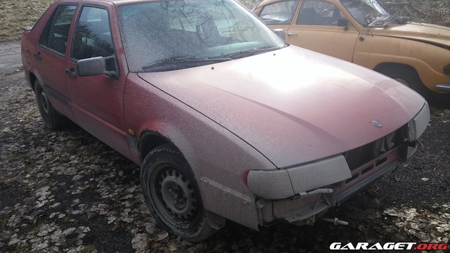

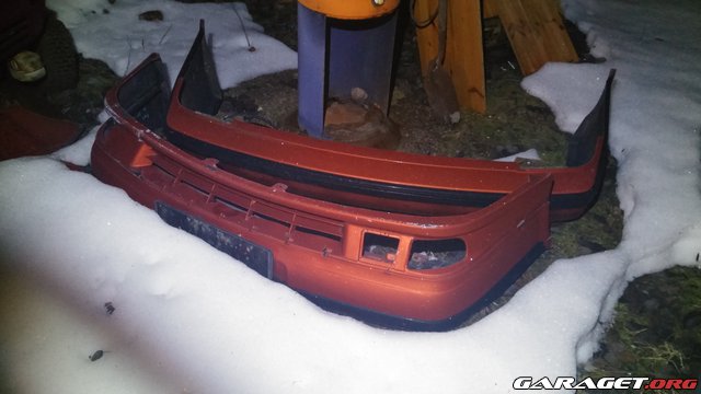

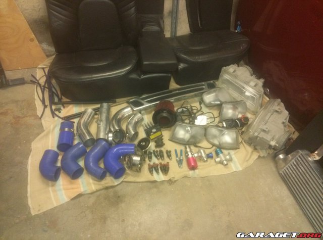

I december så hittade jag en annons på en 9000 CSE som såldes i delar, tyvärr var det en '93a så mycket var olika från min, men det fanns lite saker som var intressant, här är allt som redan var utplockat ur bilen när jag kom dit.
https://www1.garaget.org/gallery/images/204/203517/203517-b1693cdbd00a2fb072cb20a5c01d6bad.jpg
https://www1.garaget.org/gallery/images/204/203517/203517-5188f5f9cd82248cb6b71de929823df1.jpg

Jag kom hem med rostfria framskärmar, en tändkassett, en magnetventil och alla dörrsidor med skinn.
Tyvärr var framskärmarna i fel färg, så de måste lackas innan de kan monteras.
Det fanns lite annat godis också, så som aero stolar, men tyvärr saknades passagerarstolen och förarstolen var i ganska dåligt skick.

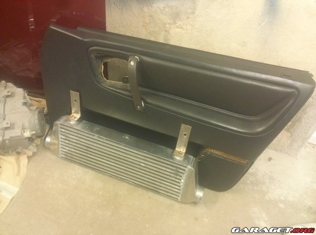

Mycket skoj som jag var intresserad av var redan sålt, så som intercoolern med alla tryckslangar och rör, alla dumpventiler samt ett fjäderbensstag (som inte syns på bild).

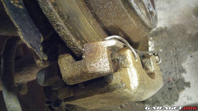

Senare samma månad så fick jag en obehaglig överraskning: bromspedalen gick rätt ner i golvet. Jag såg att det läckte bromsolja ifrån höger bak så jag tog mig långsamt hemåt och ställde bilen på lyften för att se vad felet var.
https://www1.garaget.org/gallery/images/204/203517/203517-fdde5534d910645f14e4851aecf4cb7f.jpg
När jag fick upp bilen på lyften så såg jag direkt att det var bromsoket som läckte, och att det var monterat snett(!?) så det hade skavt in i bromsskivan.
https://www1.garaget.org/gallery/images/204/203517/203517-e18473df6ca5d9b9368c3d3e262654de.jpg
Eftersom jag behövde ha bilen och inte ville vänta på frakt o.s.v. så fick det bli en resa till biltema, köpte nytt bromsok till höger bak och nya belägg runt om.
När jag ändå höll på med bromsarna så passade jag på att slipa av och smörja upp alla rörliga delar.
Jag bytte bromsoket och belägg i bak, men i fram var beläggen fortfarande fina så de fick sitta kvar.

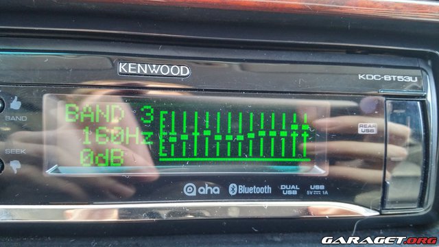

Nu hade jag tröttnat på en sak som jag stört mig på sen jag byggde ljud: nämligen att bluetooth metadata inte fungerade, d.v.s. låtinfo m.m. inte visades som det skulle. Så jag åkte tillbaka till där jag köpte stereon och de var snälla nog att byta in den mot en annan stereo, nämligen en Kenwood KDC-BT92SD (deras bästa bluetooth stereo)
Har tyvärr ingen bild på nya stereon, men här är en på min gamla och min eq:
https://www1.garaget.org/gallery/images/204/203517/203517-43bd479785a8f9a2bb257a9986ffe3d6.jpg

Den hade en komplett inredning med svarta pilotstolar med el på båda sidor & minne på förarstolen, svarta dörrsidor med skinn, träpanel och lite annat smått och gott. Här är några av bilderna som säljaren skickade till mig:
https://www1.garaget.org/gallery/images/204/203517/203517-582cb3d6b2b111661e960156cb9f9ae0.jpg
https://www1.garaget.org/gallery/images/204/203517/203517-f5e0f0570184ea9825aedff895548c11.jpg
https://www1.garaget.org/gallery/images/204/203517/203517-c389e18d11518c4d71dd99d2967b3c48.jpg

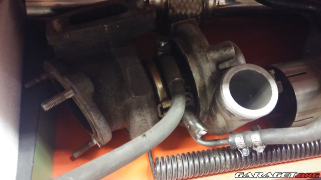

De enda felen var att turbon var dålig samt lite rost, så om jag får tag på en kärra ska jag hämta bilen nu i helgen.
Tyvärr har den TCS vilket jag har hört mycket dåligt om, men om det fungerar som det ska så kanske detta blir min nya projektbil, om inte så har jag åtminstone en billig reservdelsbil.

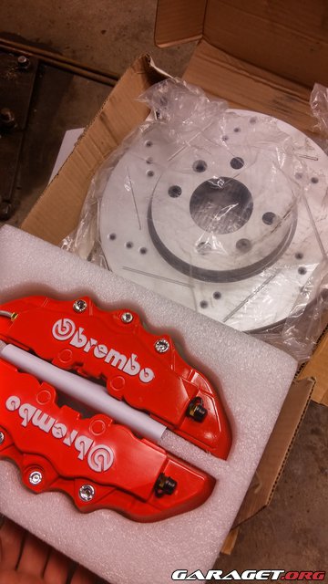

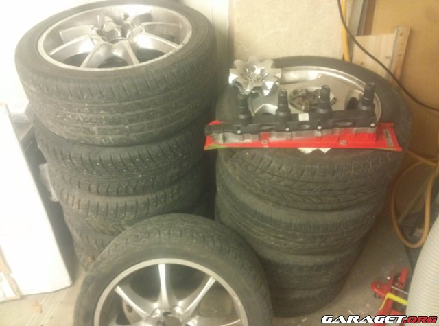

Jag har även lite saker ligger på en hylla hemma som ska monteras när jag har tid:
https://www1.garaget.org/gallery/images/204/203517/203517-2a07ba3ec498c51b6d95bb80a646f1dd.jpg
https://www1.garaget.org/gallery/images/204/203517/203517-c3d9425382fed93f735c481eafdccf53.jpg
Slitsade och borrade bromsskivor och några plastbitar man sätter över bromsoken, tror dock inte att jag kommer använda dem.
En 3" downpipe med V-band anslutning och en 100 cells racekatalysator med 3" anslutningar.

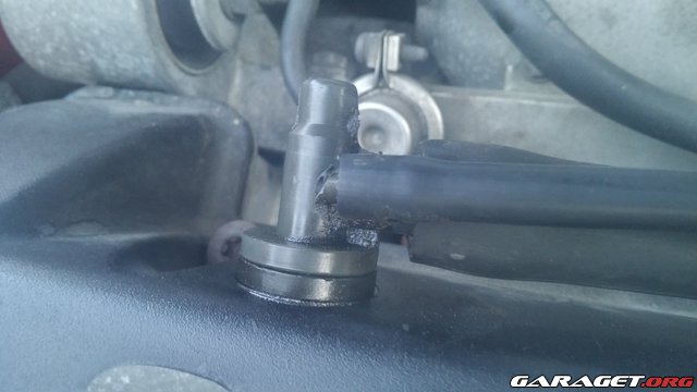

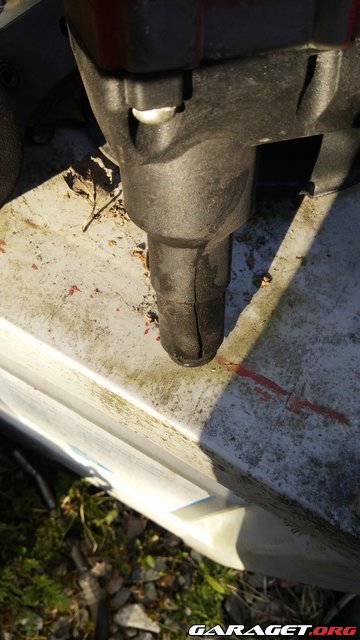

Har länge behövt en ny termostat, mätaren går bara till kl 8 vid hård körning och torkarbladen ska bytas samtidigt som jag byter vindrutan.
Tog lite bilder på varför den måste bytas:
https://www1.garaget.org/gallery/images/204/203517/203517-80df3dafceb1073cae8573a59f83ff60.jpg
https://www1.garaget.org/gallery/images/204/203517/203517-9a4ef80e544ec5ed98008da718b745b6.jpg
Alla dessa sprickor har kommit de senaste 2 veckorna..

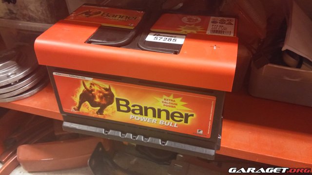

Jag köpte även ett nytt batteri, har inte kunnat använda parkeringsvärmen för att batteriet är helt urladdat efter 15-20 min med den igång. Har även haft lite andra symptom, men vi får se om det här löser det.
https://www1.garaget.org/gallery/images/204/203517/203517-65f2605f7a37929f77ecc8442564ee62.jpg

Aero kjolpaket, har legat under snö hela vintern, men börjar komma fram nu
https://www1.garaget.org/gallery/images/204/203517/203517-687d080c8770acac884c87b049294fcd.jpg

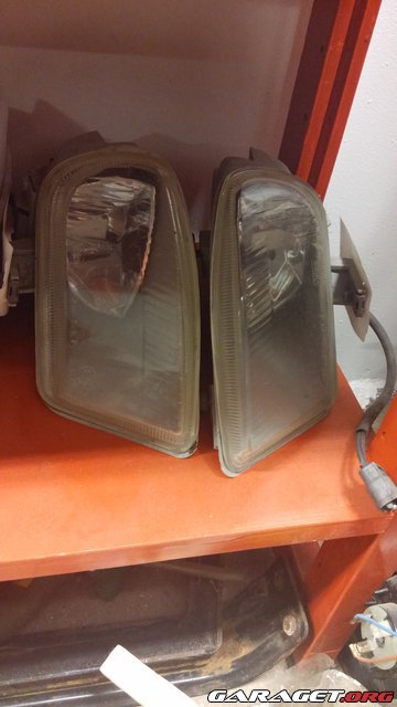

Dimljus, har redan jagat reda på reläet som behövs, och knapp finns redan i bilen
https://www1.garaget.org/gallery/images/204/203517/203517-e44048e4009f53a06923426b9c1ad5b0.jpg

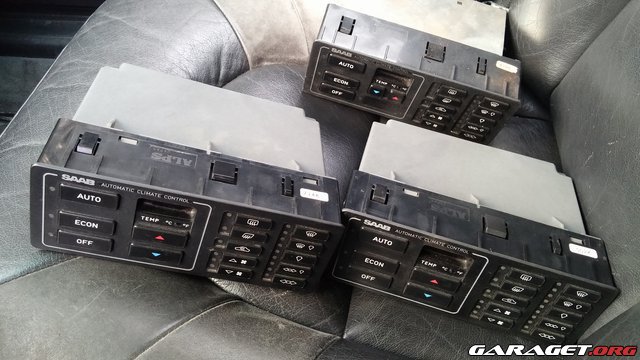

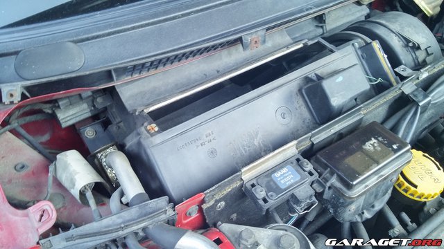

Bytte ACC panelen för att försöka fixa ett litet problem jag har, nämligen att det bara blåser varmluft oavsett temperaturinställning. Tyvärr verkar felet ligga någon annanstans
https://www1.garaget.org/gallery/images/204/203517/203517-bf7b2b5ba967fd968c5033cb56d2e163.jpg

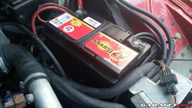

Satte även i det nya batteriet, och min audi fick agera verktygsvagn.
Otroligt hur skitig bilen blir.. tvättade den igår.
https://www1.garaget.org/gallery/images/204/203517/203517-613dc53b46a6cd389d02448a6ada4138.jpg
Nya batteriet på plats big_smile

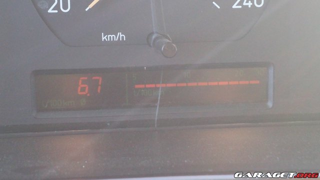

På vägen hem från stan så stannade jag och tankade, brukar alltid tanka 95 men fick för mig att prova 98 idag.
Den brukar dra ca 0.9-1L per mil på 95, blev lite skillnad med 98 cool
På bilden har jag åkt ca 2 mil sen jag återställde färddatorn.
https://www1.garaget.org/gallery/images/204/203517/203517-98d2494b3e4b658ecd0e382c5f9e0cbb.jpg

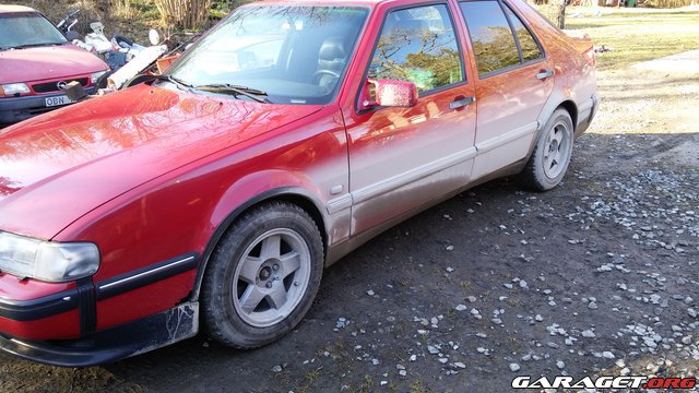

Har ca 5km grusväg på vägen till stan, och jag hade åkt några vändor sen jag tvättade den sist, så bilen var minst sagt ganska skitig.
https://www1.garaget.org/gallery/images/204/203517/203517-667cad3c985dfa74687d2cfbbef4b644.jpg
https://www1.garaget.org/gallery/images/204/203517/203517-0da9e4b96d75ceef9f2b85c188766b0c.jpg
Spolade av bilen med högtrycken bara, blev ju inte direkt ren, men iallafall inte täckt av skit längre.

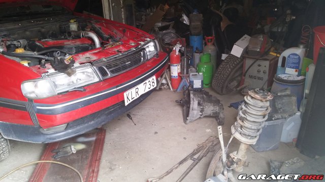

Såhär har det sett ut i garaget rätt länge, ett jobb farsan tog åt sig. Kopplingen var slut och skulle bytas, bara att ägaren beställde fel grejor 3 gånger på rad. Utan att gå in på allt för mycket detaljer: bilen blev kvar där i några veckor...
https://www1.garaget.org/gallery/images/204/203517/203517-5478c86916c1e82abc0fe99d79be8ae6.jpg

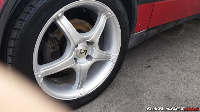

April närmade sig och sommarhjulen skulle på, men eftersom garaget var fullt så fick jag skruva ute på gården istället.
Passade även på att göra rent fälgarna innan jag monterade dem smile
https://www1.garaget.org/gallery/images/204/203517/203517-669e25c33927121d53ebc7fd0269e587.jpg
Tyckte bilen var väldigt skitig så det fick bli en ordentlig tvätt
https://www1.garaget.org/gallery/images/204/203517/203517-90432e62776f8df3d6aa91c05cfa69db.jpg
Ursäkta fingret tongue
https://www1.garaget.org/gallery/images/204/203517/203517-2cc8f7dfb20ff3b18b56f3d8f3c9f343.jpg

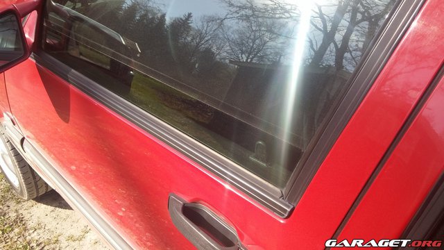

Hade rutan nere, syns direkt..
https://www1.garaget.org/gallery/images/204/203517/203517-da16b54a98cbebb646d4e954ccb7371f.jpg
Syns lite dåligt på kamera, man ser bäst vid lister och kjolar. Detta är efter jag legat i ca 30 på grusvägen, helt hopplöst.

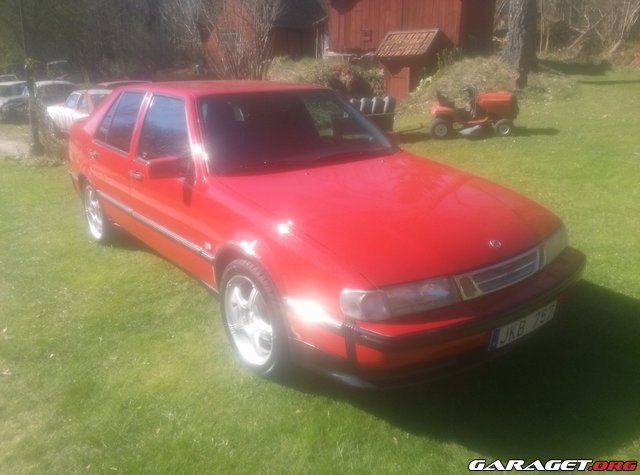

Tillbaka till nutid, tvättade bilen igår igen, vägen var saltad så bilen var nästan ren när man kom hem
https://www1.garaget.org/gallery/images/204/203517/203517-1c4129c3f04887e3b2e1aa4b423ac58f.jpg
Blänker ju faktiskt lite om den wink
https://www1.garaget.org/gallery/images/204/203517/203517-daddbacd22f395f93d81eaef362e37a9.jpg

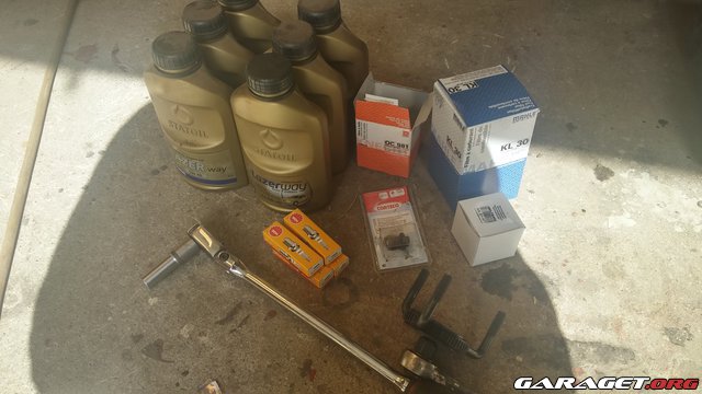

Blev en lucka i garaget så jag tvingade mig in med Saaben tongue
Tyckte det var dags för en service, blev ny olja, filter, tändstift och bränslefilter.
Hade inte köpt någon olja utan det är någon jag hittade i garaget, 5w40

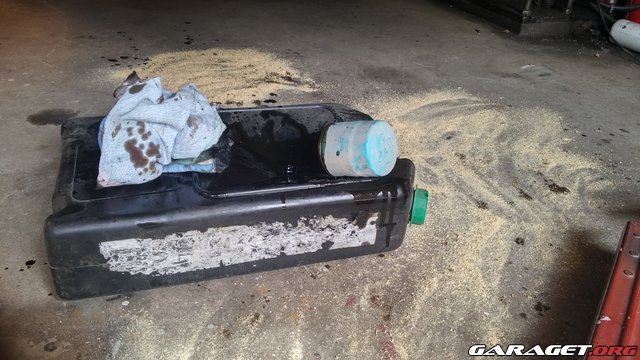

https://www1.garaget.org/gallery/images/204/203517/203517-18b179094020c147851c5a32770a6ee1.jpg
Började med olja & filter. Gamla oljan var svart och mysig big_smile
https://www1.garaget.org/gallery/images/204/203517/203517-37ae44c98c44bdb67b2078affb7e6d79.jpg

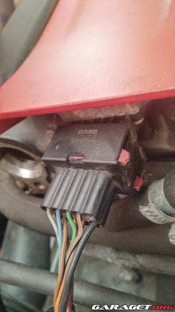

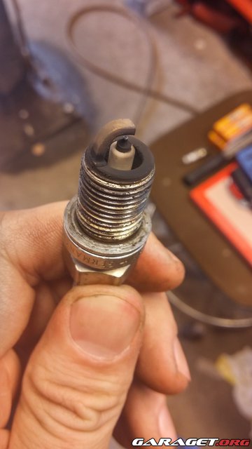

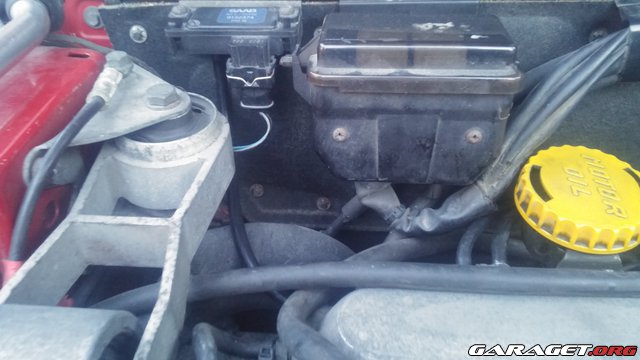

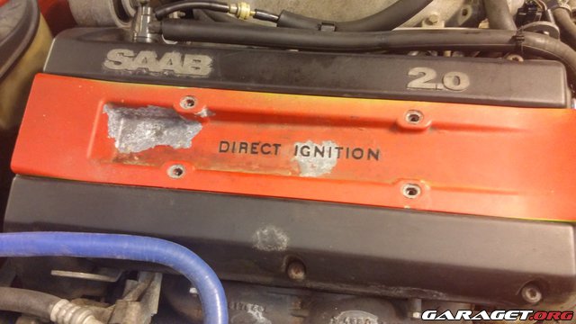

Sen var det dags för tändstiften. Blev en bild på min fina tändkassett, bytte nyligen till denna då min gamla gick sönder, borde väl egentligen snygga till den lite..
https://www1.garaget.org/gallery/images/204/203517/203517-cf20bce9e9f4fee2916a2453aed7a004.jpg
Kontakten som går in i tändkassetten, någon tidigare ägare har lyckats ha sönder denna, lagom lätt att lossa..
https://www1.garaget.org/gallery/images/204/203517/203517-adb9f912606fda54f3fec39aa37edba8.jpg

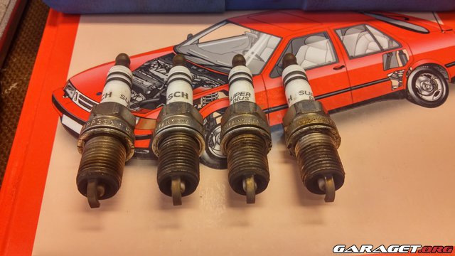

Bra färg på de gamla stiften iallafall
https://www1.garaget.org/gallery/images/204/203517/203517-1d4eaba0c370652483e7c373404e8ddc.jpg
Bosch-stift som jag lånat av farsans 9000, ska tydligen vara bra för lite högre effekter (250+)
https://www1.garaget.org/gallery/images/204/203517/203517-f6550ef806ea107f13298c9c0e111ced.jpg

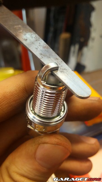

Nu blir det riktiga stift istället, NGK som det ska vara cool
https://www1.garaget.org/gallery/images/204/203517/203517-a8fe57dc30bf461393e54a5f9e3c2761.jpg
1,1mm har jag hört ska vara bra, kör på det
https://www1.garaget.org/gallery/images/204/203517/203517-788aca679bf19f4d97069257854de92c.jpg

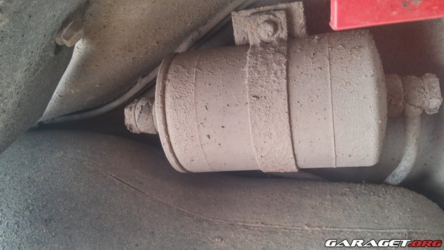

Sist för idag så byte jag bränslefilter, lagom skitigt
https://www1.garaget.org/gallery/images/204/203517/203517-8397df4f940606f8f62ea579aea76891.jpg

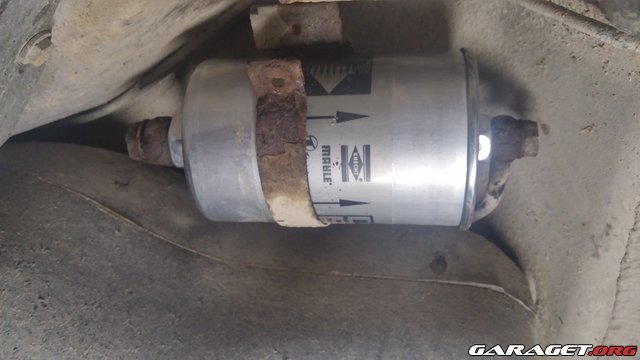

Nya filtret snart på plats
https://www1.garaget.org/gallery/images/204/203517/203517-6a341afbd3c9ca0b0d28986e1b3b5673.jpg
Lite svårt att ta bilder när man ligger under bilen, så det blev inte så mycket.

I veckan så kom jag över lite trim till saaben,
Ett kompakt extraktorgrenrör med extern 50mm wastegate och screampipe, en TD04 19T med #7 avgashus samt ett komplett 3" avgassystem. Även lite småplock såsom en 4 puckad sinterlamell, en tändkassett och ett dörrhandtag!
Här kommer lite bilder:
Extraktorgrenröret, lindat med värmebandage. Dålig bild men där är det iallafall
https://www1.garaget.org/gallery/images/204/203517/203517-5048ec9ec927fc9dcdbfbf557faf04fa.jpg
Turbon då cool
https://www1.garaget.org/gallery/images/204/203517/203517-9e8bf671acddca1fbf915b5190ca4d8b.jpg
Hade ingenstans att lägga avgassystemet, så det fick stå istället.
https://www1.garaget.org/gallery/images/204/203517/203517-391fc8275d2f6accca816821c3d6597e.jpg
Ett stycke sinterlamell
https://www1.garaget.org/gallery/images/204/203517/203517-b9524853a7505e1e23e4ea9ff4790b8e.jpg

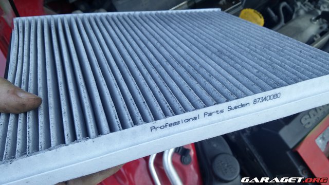

Senare i veckan så hämtade jag ut ett paket, det innehöll mitt nya kupéfilter, en bunt med vacuumslangar och ett så kallat "open air kit", vilket egentligen bara var ett rör.
En del av innehållet i paketet
https://www1.garaget.org/gallery/images/204/203517/203517-c4bb5095c5e6d80a21bcec96ad0ed9c4.jpg

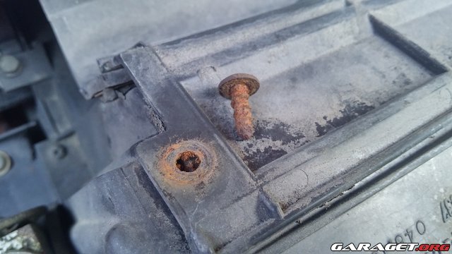

Hittade på en lagom rostig skruv när jag skulle byta filtret
https://www1.garaget.org/gallery/images/204/203517/203517-ec0b52f402723b57304e6d89d15d52e4.jpg
Luckan lös
https://www1.garaget.org/gallery/images/204/203517/203517-194d2bbf342713c691cf879d3d3feba5.jpg

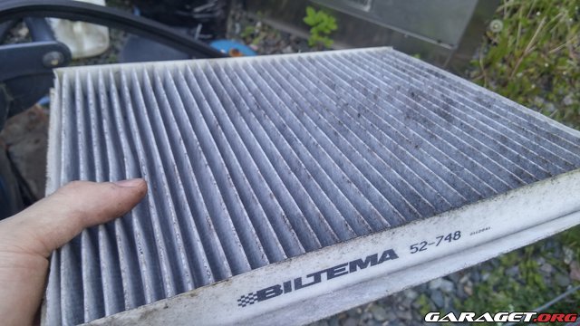

Gamla kupéfiltret, biltema skräp
https://www1.garaget.org/gallery/images/204/203517/203517-6809478afb872afa91f49c1222eafa52.jpg
Nya filtret med aktivt kol smile
https://www1.garaget.org/gallery/images/204/203517/203517-8ebc81b465f452e7414c3ef5ee4a3218.jpg

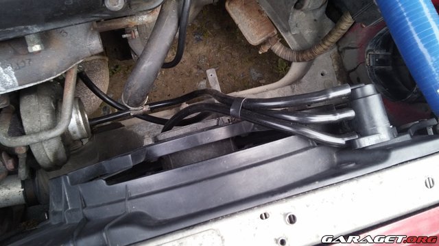

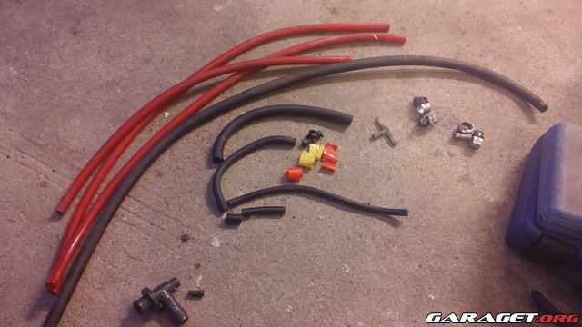

Bytte även alla vacuumslangar jag kunde hitta, blev lite fräschare
https://www1.garaget.org/gallery/images/204/203517/203517-14b7743d18fe57833ee0cece3a34e4d9.jpg
https://www1.garaget.org/gallery/images/204/203517/203517-b2dd658f1ea5aa170881a4537ad49cfb.jpg
https://www1.garaget.org/gallery/images/204/203517/203517-a74da57ae243a12cf0c10e4caabc0544.jpg
Alla gamla slangar
https://www1.garaget.org/gallery/images/204/203517/203517-5fc6d3547086f1201d88a754786ef119.jpg

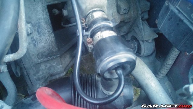

Lyckades med att ha av denna, till vevhusvent om jag förstått det rätt? Tog en från en äldre 9000, var inte exakt likadant, men bilen går ju för stunden iallafall.
https://www1.garaget.org/gallery/images/204/203517/203517-0b92ac123fba9ad3c538e345e5270b38.jpg

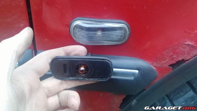

Hade visst tappat glaset till ena sidoblinkersen, blev till att byta den

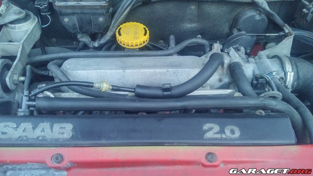

Tyckte tryckröret såg lite trist ut så jag polerade upp det lite grann. Verktygen gick sönder och autosolen tog slut, så det fick bli för hand.
Såhär såg det ut före
https://www1.garaget.org/gallery/images/204/203517/203517-b5fb2a33c75915f9bdab24ee33a96706.jpg

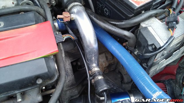

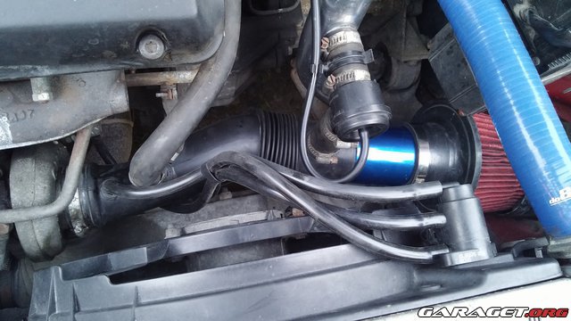

Tog ut hela den här biten för att få dit mitt nya "open air kit" (det blåa röret). Det gör i stort sett bara att jag får ut luftfiltret en bit från all varmluft
https://www1.garaget.org/gallery/images/204/203517/203517-faed1f0f1306aaa135f32ecb8aa349a4.jpg
När det var ur passade jag på att byta slangar till magnetventilen, de gamla var röda och fula
https://www1.garaget.org/gallery/images/204/203517/203517-524e591bec8d9334d87b56423d0437e6.jpg
Röret var ju för långt, tvungen att kapa
https://www1.garaget.org/gallery/images/204/203517/203517-d9606278d40e8467500bdbc2da0ae809.jpg
Allt på plats igen
https://www1.garaget.org/gallery/images/204/203517/203517-c4cd644bc247f74455d4c704d5bb92b2.jpg
Bättre bild på det nypolerade tryckröret
https://www1.garaget.org/gallery/images/204/203517/203517-7508bf19dbe9ebb749613a7b4882788d.jpg

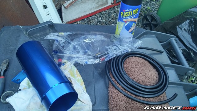

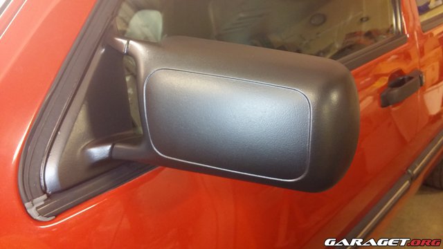

Fick även för mig att prova på plastidip, då mina backspeglar var (extremt dåligt) lackade av en tidigare ägare så provade jag på dem.
Precis lagt på 4:e lagret på bild, står på tork i garaget just nu
https://www1.garaget.org/gallery/images/204/203517/203517-608b93f4dd67e226f86f0a206249a982.jpg
Hittade på en grill, framtill var den i väldigt bra skick, baktill var flera fästen av. Grillen som sitter på är tvärtom, fin på baksidan men kass i kromet. Ska försöka slå ihop dem och få en bra grill, men det blir någon annan gång.
https://www1.garaget.org/gallery/images/204/203517/203517-f4f31e8106e6a9db3c4965fa8a7f8ef5.jpg

Röret ska vara så långt för att filtret ska sitta i framskärmen
MVH Rikard
13 Inlägg
14 juni 2015
Jo, jag vet det. Men filtret var för stort, det gick inte in längre än så.
Vill inte plocka den hela luftburken heller så det fick bli sådär
Bilrekonditionerare
453 Inlägg
14 juni 2015
Vaezilon skrev:
Aha då förstår jag smile Snyggt jobbat iallafall, kul att du snyggar till och tar hand om den. Håller också på med en imola röd 9000 just nu och gör iordning smile
