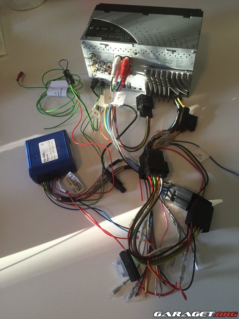

Idag blev det en tur bort till BRL i Jönköping, där köpte jag den sista biten av elsystemet till stereon..
Så här ser kablaget ut (se bild nedanför). Tråkigt nog så kom ingen stereoram sad Skit tråkigt verkligen!
https://www1.garaget.org/gallery/images/204/203983/203983-aa62b1cd9ca32d370bf2fd23672594ca.jpg
ISO-kablaget på bilden med RCA-kontakter är ej relevant! Felköp. Rätt kablage är med högnivå.
