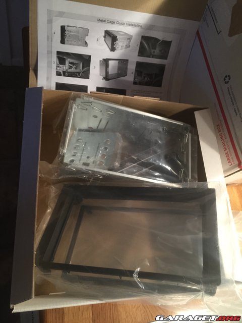

Stereoramen kom. Nu har jag nästan alla grejer!
Nu kan bygget börja! big_smile
https://www1.garaget.org/gallery/images/204/203983/203983-44e038cbd2f8ab4e468ce3a17c7b781c.jpg
//Kittaman

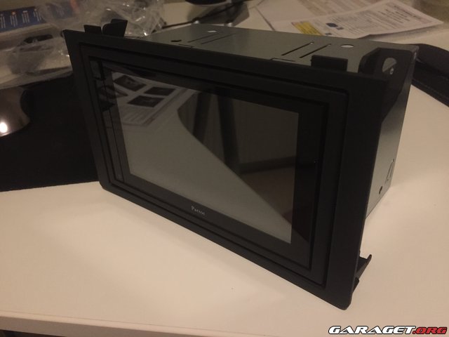

Testade ramen en snabbis för att se så att allt ser bra ut, klart godkänt!?
https://www1.garaget.org/gallery/images/204/203983/203983-94be416bb67540d336684709f95369b6.jpg
Som ni ni kanske har förstått så är alla grejer fixade förutom USB/AUX som jag fortfarande väntar på..den kommer jag montera i ett senare skede tillsammans med eSIDen smile

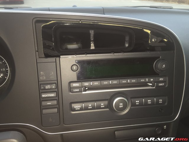

Förberedande inför stereobyte!
Idag började projektet med ett förberedande inför bytet som ska göras i helgen.
eSIDen ska jag hämta på posten imorgon och anpassning av kablaget ska utföras!

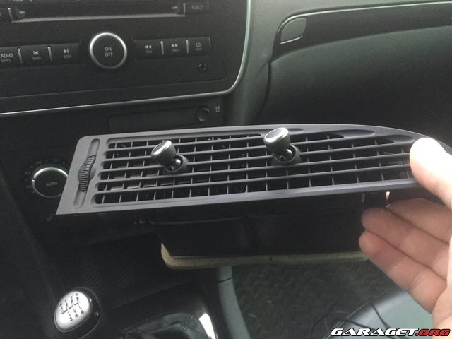

Ventilationsgallret monterades bort nu i kväll!
Det tog en stund innan jag listade ut hur man skulle göra.
Smörknivar och en liten skruvmejsel är att föredra!
https://www1.garaget.org/gallery/images/204/203983/203983-7d00e1d27ebf6f144a047425d0023606.jpg
Gallret borta på bilden. Stereon demonterades enkelt genom två torx ovanpå stereon.

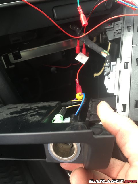

Jag märkte att ISO kablaget hade en lös IGN tråd som skulle anslutas någonstans.. Jag snodde styrström från 12V uttaget helt enkelt.. Med en strötjuv wink

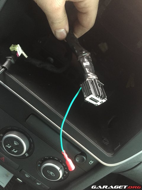

På bilden nedan är min lösning på att koppla in eSID2 mot bilen för att kunna ställa in tid till styrboxarna.
+12V och Ground skavade jag in på ISO-kablaget och signalen (GMLAN1)  tog jag från stift 13 i kablaget.
https://www1.garaget.org/gallery/images/204/203983/203983-30e53c18274c9a4d4fab067ac35cb689.jpg

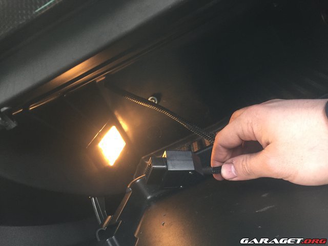

Kablaget drog jag in till handsfacket.. Den kommer sällan att användas så det är lika bra att ha den där smile
Dock har jag inte hunnit att testa om det fungerar än, det tar jag en annan dag!

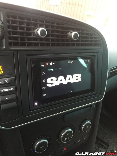

https://www1.garaget.org/gallery/images/204/203983/203983-5147602d66776c54c830ac449da399bf.jpg
Personligen är jag väldigt nöjd med installationen och ljudet låter kanon! UNIKA kittet kommer att monteras i ett senare skede, just nu ville jag bara ha dit stereon.
Vad tycker ni?
