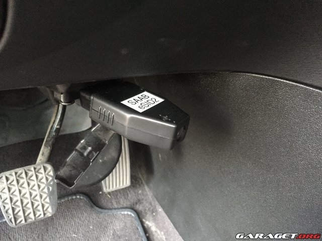

Tack! Jag köpte OBD uttaget av en säljare på eBay. Den kostade ca:100kr med frakt smile

OBD2 kontakten som jag installerade har egentligen inget med diagnosuttaget att göra. kontakten skarvas in på GMLAN1 stiftet i kablaget bakom stereon (en grön tråd). De resterande två trådarna är enbart +12V och Ground.
På något vis så kan man alltså ställa in tiden genom att ändra den i eSIDens menyer och sedan flytta över dosan fram och tillbaka mellan OBD kontakterna. Och varför man går via kontakterna till stereon misstänker jag beror på att originalstereon var källan till att kunna ställa in tiden.
Hoppas att det hjälpte smile

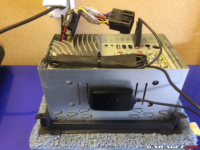

Så här monterade jag GPS-dongeln. Virade ihop sladden med krympslang och drog fast med ett buntband i en buntbandsplint (dubbelhäftande tejp) bakom stereon. Dongeln monterade jag med stark dubbelhäftande tejp.
https://www1.garaget.org/gallery/images/204/203983/203983-12eb2f937257a2a4f27e756b008cd103.jpg

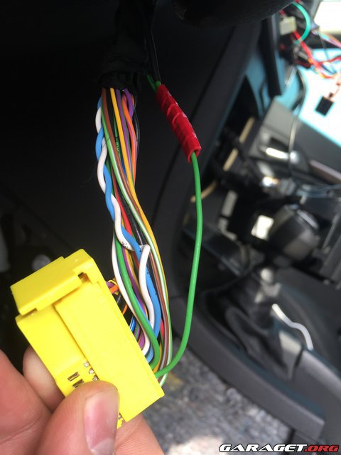

GMLAN tråden som ska gå mellan UNIKA-kittets CAN H anslutning och kontaktdonet bakom ratten i stift 19. Denna drog jag även i en tunn flexslang för extra skydd. Denna förläggde jag innanför panelen från ratten och upp till hålet för stereon.
https://www1.garaget.org/gallery/images/204/203983/203983-9d03ac3aa4d2e00ed7b6a0311953f5fc.jpg
Skarven bakom rattens kontakt. Den ska skarvas likt ett Y.
https://www1.garaget.org/gallery/images/204/203983/203983-85178668f66b221ada2972b08c937873.jpg
Bättre närbild på skarven.
https://www1.garaget.org/gallery/images/204/203983/203983-bdd5896f2e95d0f059651b8105a11e6d.jpg

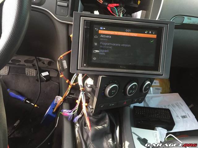

Driftsatte stereon och aktiverade UNIKAn bland inställningarna. Allt fungerar efter vad jag hade planerat! Svara/lägga på, byta mellan låtar och höja/sänka ljudet.
En hel del sladdar i UNIKA kittet är överflödiga.. Dessa kortade jag ner och isolerade med krympslang för att det skulle ta så lite plats som möjligt. ISO-kopplingarna klippte jag bort från kittet och skarvade in på ISO-kablaget som är anpassat för bilens kontakter (Nedbantningen av kablaget framgår inte i bilden).

Min bedömning efter att ha provat grejerna efter några turer med bilen:
+ UNIKAn, snabb respons från knapptryck till att signalen går fram till stereon.
+ Knapparna: Svar/lägg på, byta mellan låtar/kanaler, Höja och sänka volym fungerar klockrent.
Det enda minus jag kan ge är att installationen i sig var lite klurig att sätta sig in i. Jag började studera hur bilens system var byggt och satte mig in i vilka anslutningar och kontakter som skulle utnyttjas.. Där efter kunde jag se mönstret och förstå instruktionerna som medföljde UNIKA-kittet, vi får hoppas att min guide blir lite mer lättläst än så smile
Som sagt, det kommer fler roliga påhitt i projektet! Se till att inte missa något wink
Ha det gott! //Kittaman
