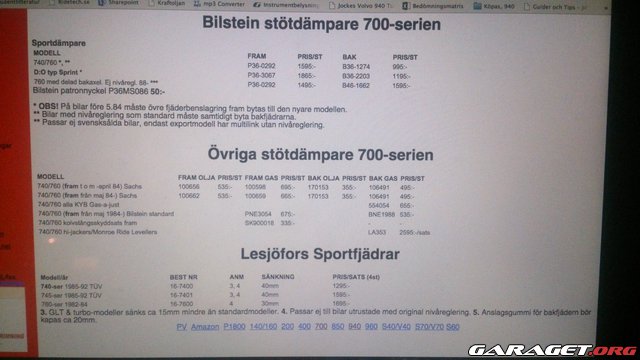

I förra veckan när jag åkte med bilen på motorvägen så kände jag att den gungade lite väl flitigt i fronten tongue Märkte även förut när jag bytte fälgar så var det blött vid stötdämparna hmm Så måste byta dessa mad Lite jobbigt när den gungar 3-4ggr vid varje gupp på motorvägen tongue lol
Så nu när jag måste byta dessa, så har jag börjat kolla runt på nätet om att uppdatera dem kanske smile Är ju dock lite dyrt med Bilsteindämpare hmm Så kanske blir att köpa den enklare varianten "Sachs" alternativt att jag bara köper några beggade fjäderben av en kompis tongue
Vad tycker ni? någon som har erfarenhet av dessa? Bilstein/ Sachs, eller om man bör tänka på något?
Kommer även bli hårdare fjädrar smile Antingen sänkningssats runt om eller bara fram o 245 husvagnsfjädrar från biltema bak big_smile

Här är lite dämpare o fjädrar på KG Trimning. Någon som har några åsikter?

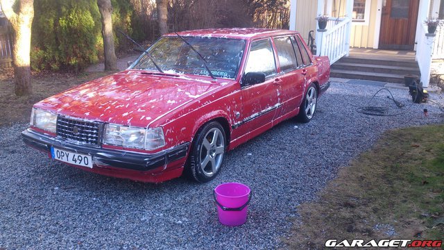

Jag har även tagit mig an lacken big_smile Innan var den lite matt o hade som lite matta rinningar på vissa ställen. det var bak- o framskärmar som var värst samt huven var lite matt den också. hmm Men nu är det gjort cool fyra dagar senare och en trött högerarm så är bilen rööööööd!!! big_smile
Jag hade ju tänkt att göra det men när jag kom hem från fjällen o bilen har ett rejält dammlager på sig så var det liksom droppen som startade det wink
Så blev att åka ner till Statoil o köpa avfettning samt schampo då mitt var slut tongue Två omgångar med svamp o schampo sen sämskskinn. Sen kunde man gå lös med det magiska medlet cool big_smile

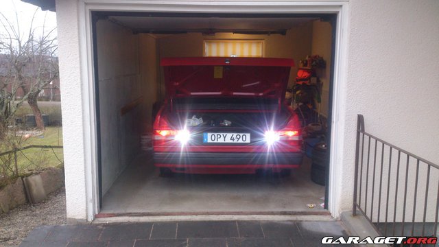

Samt starka projektor-backlampor smile så jag ser när jag backar på kvällen tongue Tyckte original var så dåligt...

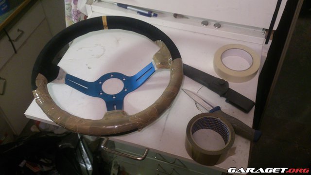

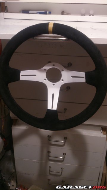

Har även målat den fula blåa biltemaratten tongue
Lite maskerings- samt paketeringstejp så var den färdig för slipning smile
https://www1.garaget.org/gallery/images/212/211510/211510-2335a2f18b16371e8a1f8376bc06745c.jpg
https://www1.garaget.org/gallery/images/212/211510/211510-6c8e84cb1316a85e8a711dd84fac0a49.jpg
Lite grundfärg smile
https://www1.garaget.org/gallery/images/212/211510/211510-ae3b43e70fdce627c54694260efec86d.jpg
O så lite vit färg smile Jag blev riktigt nöjd faktiskt big_smile

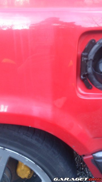

Det här var alltså vad jag kom hem till sad inte en rolig syn. Allt dam från dem som kör förbi på gatan hmm
https://www1.garaget.org/gallery/images/212/211510/211510-792b18c2f52d04aab4e41d3d87275c71.jpg
Men det åtgärdades ju självklart wink
https://www1.garaget.org/gallery/images/212/211510/211510-fec3dbeacdd03553bb60ed912f75eec9.jpg

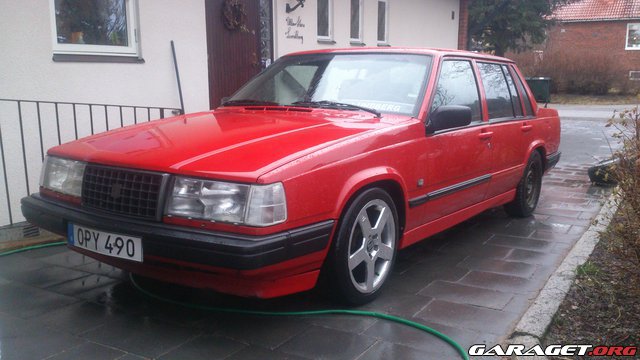

Sämskskinnade bort allt vatten så här är hur hon ser ut innan påbörjad polering smile ser ju rätt fin ut, men kommer bli ännu röööödare! lol wink
https://www1.garaget.org/gallery/images/212/211510/211510-d84c43e6752cc01461369f6e907779c8.jpg

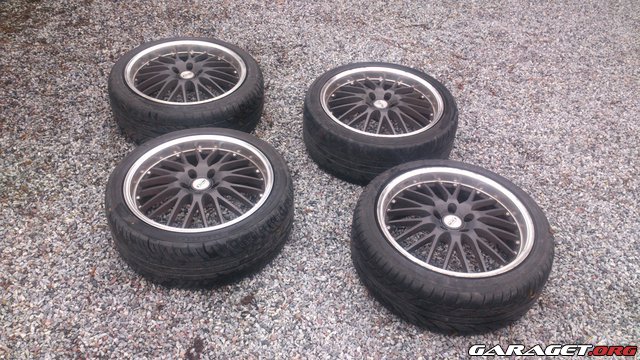

Det blev inte guldiga R-fälgar men jag ska inte klaga. Blev något som kommer passa mycket bättre big_smile
Det var så att en kille jag fick kontakt med ville byta sina fälgar mot mina R. Och det ville jag också wink så blev ett byte till någonting som passar myyycket bättre på min bil big_smile
https://www1.garaget.org/gallery/images/212/211510/211510-7f67d7b2a70af2ec7388c1a4c1022dd1.jpg
18" Dotz Roadster big_smile cool

Härnäst ska jag byta fjäderben så får se hur lågt det blir efter det wink ska köpa av en kompis, så får se hur mycket dem fjädrarna är kapade tongue smile

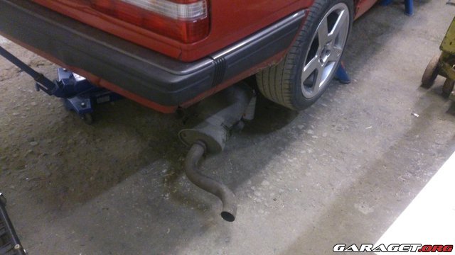

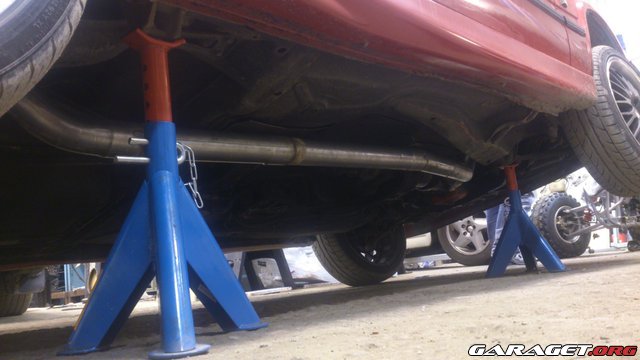

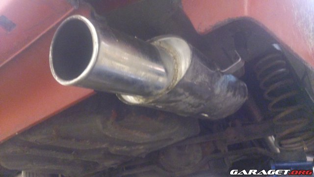

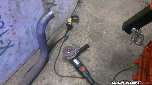

Det som gjordes klart först var i alla fall avgassystemet big_smile Efter att ha kört med enbart downpipe ett tag så tröttnade jag tongue Blev lite punktande o kapande i min kompis garage o sedan åka till hans jobb o tiggsvetsa ihop det smile
3" från turbon med en ljuddämpare i slutet vart de smile låter riktigt bra faktiskt big_smile
https://www1.garaget.org/gallery/images/212/211510/211510-015a11ba918bf4a10c0274e5e842ddac.jpg
https://www1.garaget.org/gallery/images/212/211510/211510-85991764d44f07fb917fd27df03c0f23.jpg
https://www1.garaget.org/gallery/images/212/211510/211510-1a4b2974f5410caf6e9ef16b36af9432.jpg

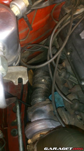

Sedan på med lite avgasbandage o montera! big_smile
https://www1.garaget.org/gallery/images/212/211510/211510-4a5b48139f4da861992fbae3bf84cb18.jpg
https://www1.garaget.org/gallery/images/212/211510/211510-6e8c70cbad6be74387e74d017e9d3625.jpg
https://www1.garaget.org/gallery/images/212/211510/211510-f1177063e05fe71ad568b2206607342d.jpg
https://www1.garaget.org/gallery/images/212/211510/211510-0f9719c7a1d0e61eb90cb85069c50280.jpg
Låg o goo! tongue wink
https://www1.garaget.org/gallery/images/212/211510/211510-5b997e22bb4eabb2faaf9e698abb7e34.jpg

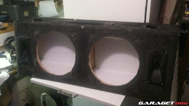

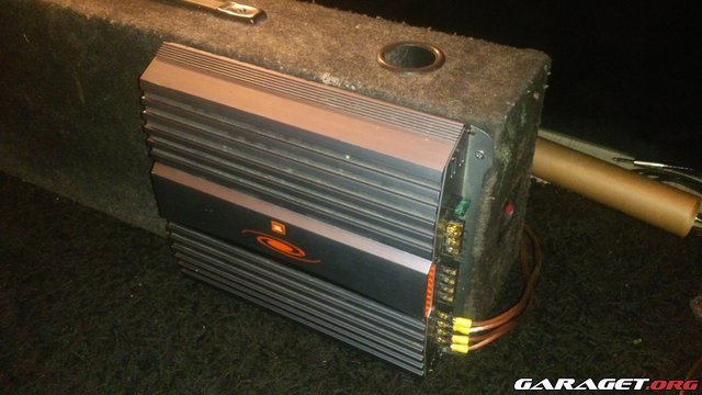

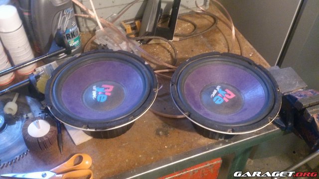

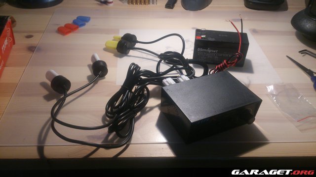

Sedan blev det att koppla in baslådan. smile blev lite mer änn att bara koppla in också. tongue
Någon expertlödare som varit i farten lol det blev att bryta bort o ersätta med kabelskor tongue smile
Är några gamla basar tongue Made in USA står det på baksidan, men dem duger för mig smile
Sedan ljudisolerade jag lådan också smile
Sen monterades allt ihop big_smile

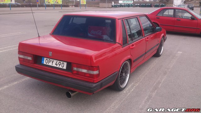

Sen var det Elmia big_smile Jag lär väll inte varit den ända av er här på garaget som var där tongue lol
Vi var full bil som åkte dit smile
https://www1.garaget.org/gallery/images/212/211510/211510-dd4bef2a436cf0f72d39f2b4329830e2.jpg
https://www1.garaget.org/gallery/images/212/211510/211510-d676620af4eabefa99aa659f7f4ba17e.jpg
JÖNKÖPING!!! cool big_smile
https://www1.garaget.org/gallery/images/212/211510/211510-ed329aa38ff9ab458728c35cf2c3a44e.jpg

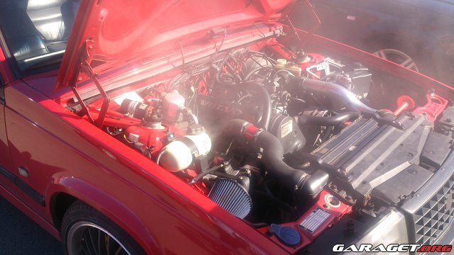

Det gick i stort sätt helt problemfritt. smile Tempmätaren började stiga lite när vi krypkörde i kön för att parkera i vilket det helt plötsligt började ryka från motorhuven o upp under instrumentbrädan tongue
Det visade sig vara slangen vid vattenpumpen som hade spruckit o sprutade vatten på grenröret hmm Var som tur lätt fixat. Bara kapa slangen o trycka dit på nytt smile
""Jag tar tillbaka det där med att det funkar att ta bort fläkta-med-fläkten roll ska man göra det måste man kolla så AC-fläkten fungerar först tongue wink visade sig, när jag försökte snurra den, att den hade skurit ihop helt lol gick knappt att snurra hmm wink

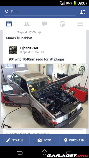

Sedan fick jag reda på att Hjalte hade fått fart på sin 760 också på Facbook big_smile så fick lite hopp om att han skulle köra på Burnoutshowen på kvällen big_smile
https://www1.garaget.org/gallery/images/212/211510/211510-d6dbfdd6b78c4987a6c554e6a1965da5.jpg
Och så, när vi stått där i fyra timmar och nästan fryst ihjäl, så kommer den! big_smile Som sista bil in på arenan! Och det var värt varenda minut av att ha stått där i kylan tongue Den får allt annat att värka som ett skämt! DET ÄR SÅ HELT JÄKLA GALET STÖRT VAD DEN BILEN GÅR!!!!! Det är en bil utan dess like tongue Ljudet är ju helt underbart! big_smile cool big_smile

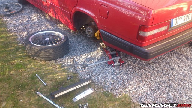

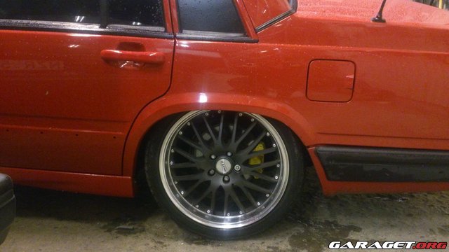

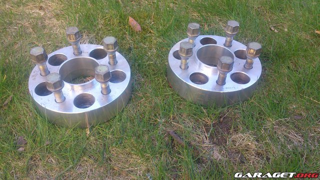

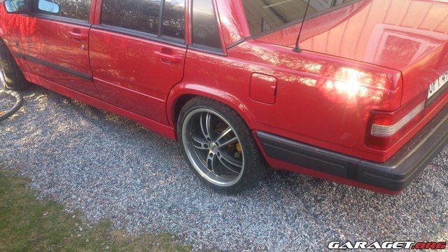

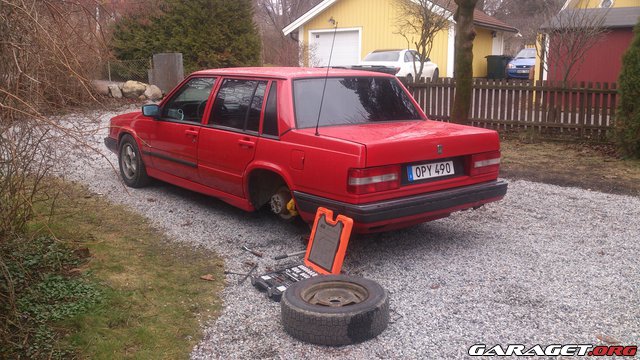

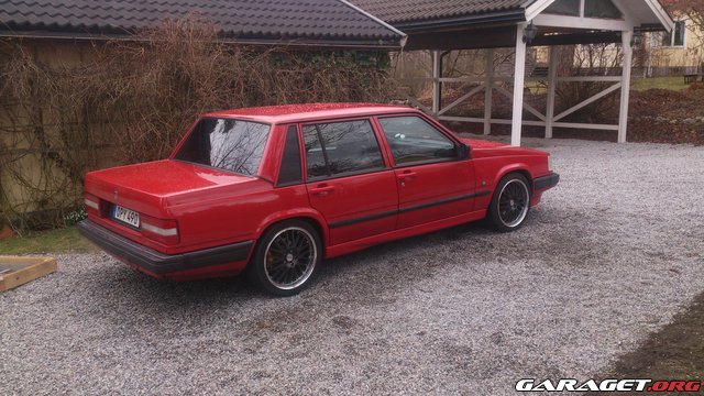

En sak jag köpte på Elmia var dessa big_smile 35mm spacers smile
https://www1.garaget.org/gallery/images/212/211510/211510-b6c42bc6f20ca034a2f479f63875226f.jpg
Var dock av en snubbe jag hade skrivit med innan så var inte något stånd där som sålde. Blev lite besviken då jag hade tänkt att köpa USA-blinkers där men det var ju samma pris som på hemsidan hmm Så det blev de inget av neutral

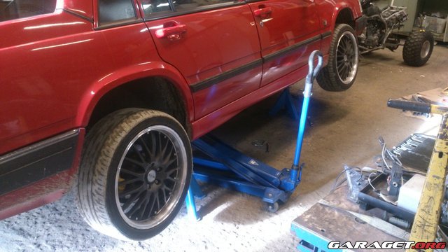

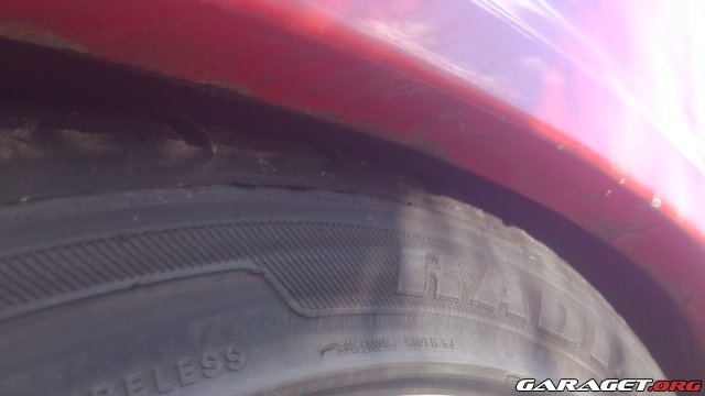

Så det blev att montera dem smile Testade även att köra med mina andra fälgar bak då smile Men blev inte så bra då däcket skrapade i skärmkanten när det guppade neutral
https://www1.garaget.org/gallery/images/212/211510/211510-2b20a899880331adc66406b8d060aaae.jpg
https://www1.garaget.org/gallery/images/212/211510/211510-45c5ac94676e52b33208eccf112d4872.jpg
Syns lite skrapmärken på däcket tongue
https://www1.garaget.org/gallery/images/212/211510/211510-b68dc75febc655cbfb91d48baba8abb3.jpg
Monterade tillbaka Dotz fälgarna bak igen så får se om de skrapar i också tongue i såfall måste jag kanske komma över en skärmvalls tongue det har jag faktiskt spekulerat om ett tag, skulle kunna bli riktigt nice smile tongue
