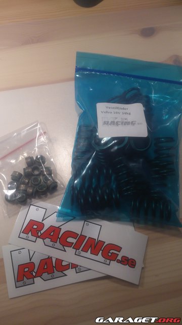

I tisdags så kom det ett paket på posten, det var mina ventilfjädrar samt tätningar big_smile
Väldigt snabb leverans, beställdes på söndag kväll o jag fick avi-smset kl.10 på tisdagen, så direkt efter jobbet hämtades det.
https://www1.garaget.org/gallery/images/212/211510/211510-0fc9b0bb6fe0e0272668c90674d5c33b.jpg

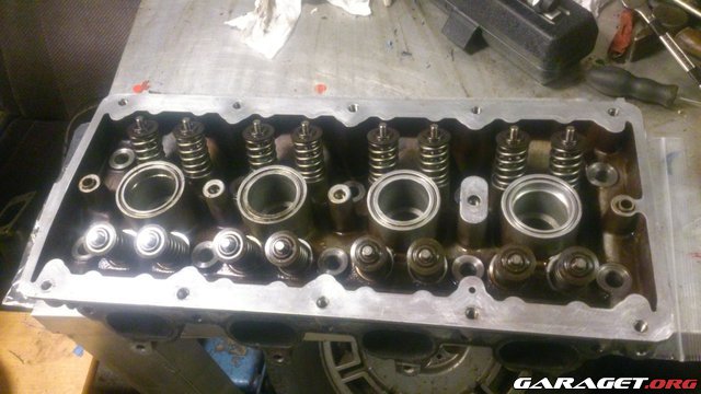

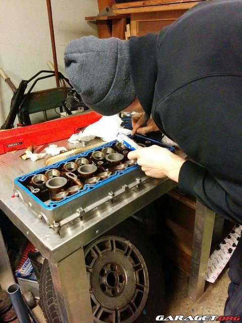

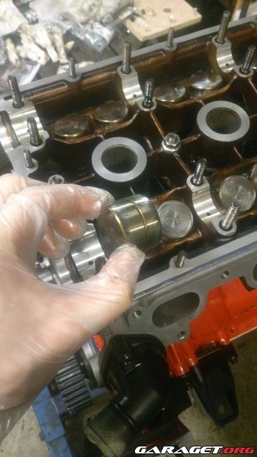

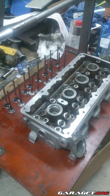

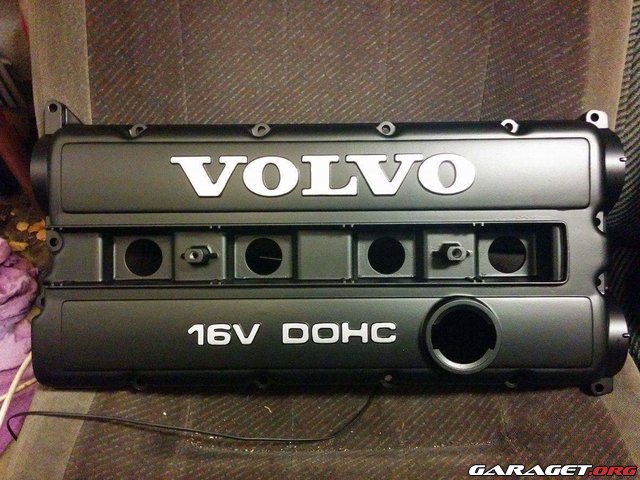

Så igår åkte jag för att sätta ihop toppen big_smile
väl där så hade jag aldrig gjort en sådan här operation innan så han visade mig på den första sedan fick jag göra resten själv
Jag oljade in styrningarna o sedan satt dit dom nya ventiltätningarna, sedan använde jag hans egengjorda ställning för att trycka ihop fjädern. Sen använde jag en liten pinset för att få dit knastrena smile
Gick väldigt snabbt o smidigt smile
Mer bilder på toppen kommer...

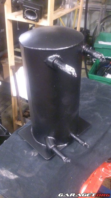

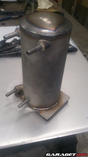

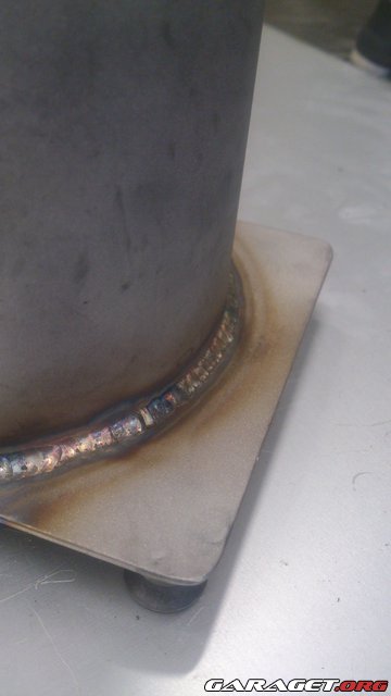

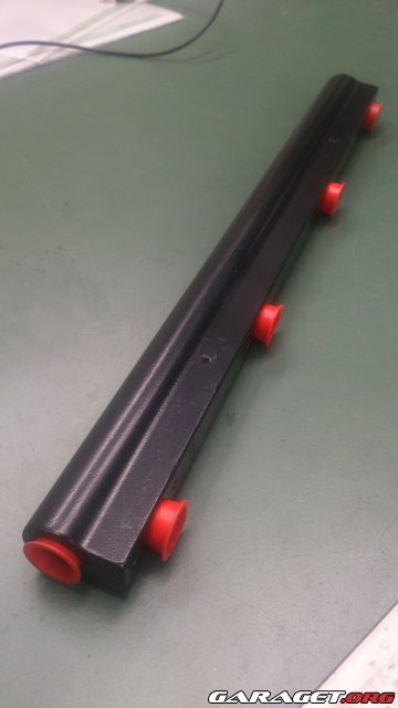

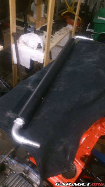

Sen har jag även färdigställt min bränsle catchtank, blev riktigt nöjd med resultatet smile
Fick sig lite färg också smile
https://www1.garaget.org/gallery/images/212/211510/211510-b85a556b0769965ca488af111326029a.jpg
https://www1.garaget.org/gallery/images/212/211510/211510-3647aa56775eb31430138da54ac4d246.jpg
https://www1.garaget.org/gallery/images/212/211510/211510-7a99a773ccc86d9e43900ff3dc65b76b.jpg
Blästrade o lackade om fuelrailen då jag inte vart nöjd när jag bara slipa den förut, blev skrovligt tongue
Sen har jag även fixat anslutningar smile
Eftersom jag har lite som "tema" på motorrummet svart/silver så fick railen bli svart och anslutningarna som jag tillverkat själv fick bli silvriga lol
Blev en dålig bild, bättre kommer senare tongue
https://www1.garaget.org/gallery/images/212/211510/211510-fda5ed3bcf7b43eee07df1495094b135.jpg
https://www1.garaget.org/gallery/images/212/211510/211510-ad7579344e6d8ecf155d409d008d36c0.jpg

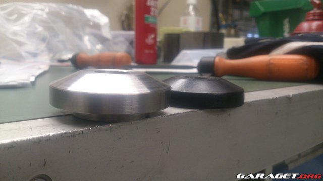

Sedan har jag gjort en ny brycka till vevaxelskruven (den som håller remhjulet)
Kollade på en projekttråd o såg en som hade gjort såhär, var väldigt smart så gjorde lika dant smile
Original så sitter ju brickan "löst" alltså att den kan komma lite ur centrum, så jag svarvade en helt ny med en klack på baksidan som gör att den centrerar mot remhjulet smile Svarvade det väldigt tight så blev riktigt bra.
https://www1.garaget.org/gallery/images/212/211510/211510-ac590bf4f3cff77479feb8f0537b65ca.jpg

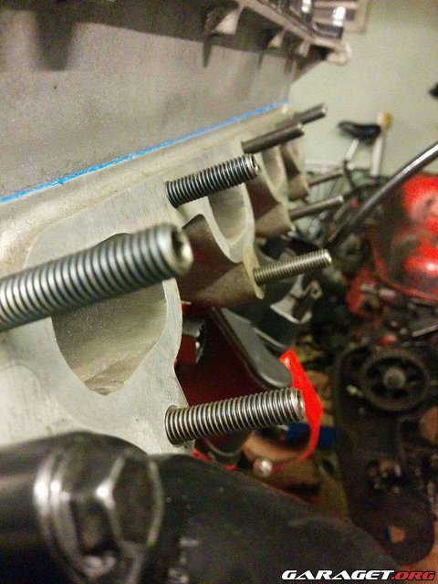

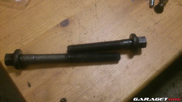

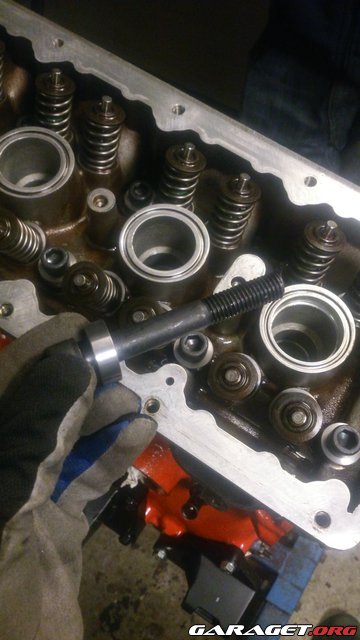

Nu är det ända som saknas topplocksbultar tongue
Jag fick tipset att kolla om originalbultarna var sträckta genom att lägga dom som på bilden och hålla ihop gängorna och hålla upp mot en lampa o då ser man väldigt tydligt om den är sträckt. https://www1.garaget.org/gallery/images/212/211510/211510-80add00c8433bcbd9e47d4615a78ee55.jpg
Det visade sig att några av mina bultar var sträckta, så då för det bli att köpa 12:9 kvalitets-bultar. Dessa kommer jag beställa från KG-trimning smile
Så en beställning av dessa kommer göras inom kort, så jag kan få på toppen någon gång lol

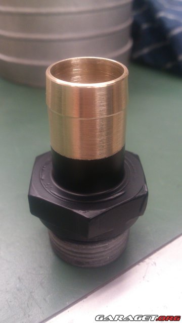

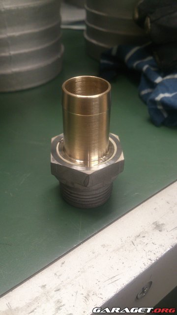

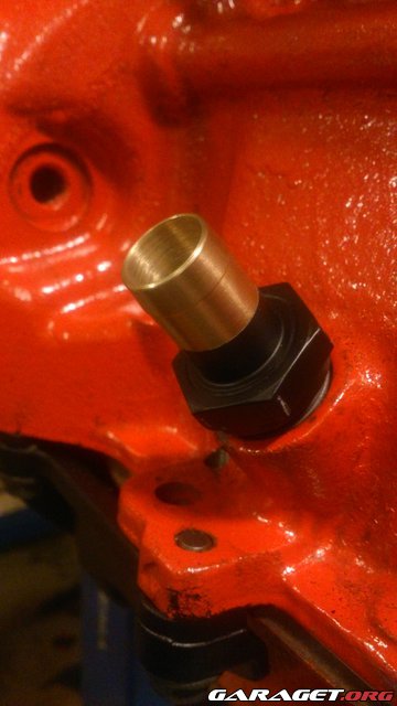

Lägger även upp ett par bilder på oljereturnippeln jag tillverkade som jag ska skruva i blocket smile
Blir 20mm slang, likadant som jag har på bilen nu smile
Fick sig självklart lite färg också wink trots att den inte kommer synas lol wink
Fint ska det vara cool
https://www1.garaget.org/gallery/images/212/211510/211510-fe77de98020ea21c2c51260e34925650.jpg
https://www1.garaget.org/gallery/images/212/211510/211510-14507d2f98976bb092aa9926886fcad4.jpg

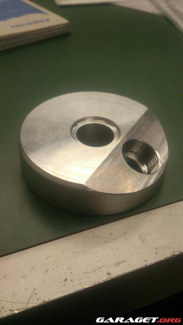

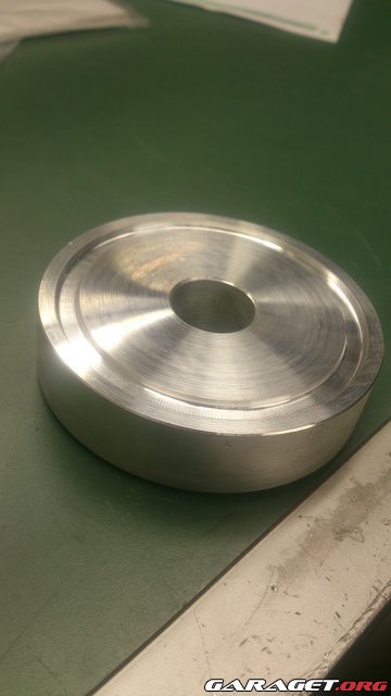

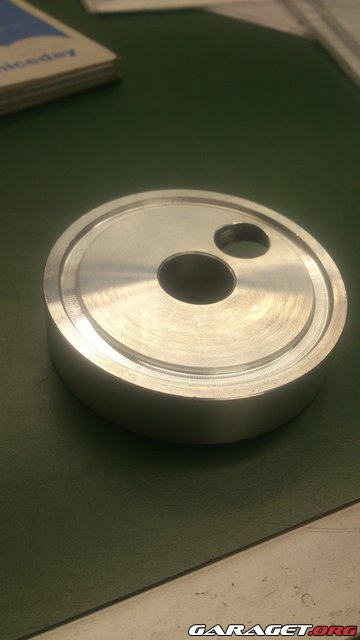

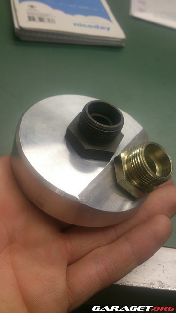

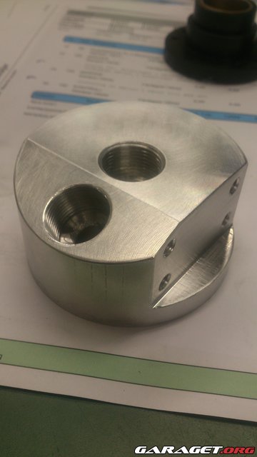

I väntan på att mitt paket skulle komma så satt jag och funderade på hur jag skulle få plats med oljefiltret o den armen som de sitter på. Mitt grenrör har uttaget för den externa wastgaten ungefär där så skulle bli väldigt trångt hmm
Så du spånade ideerna iväg på att skaffa en oljefilterförflyttare så jag kan montera oljefiltret någon annan stans, ex på balken och enbart ha två slangar som går från blocket smile
Så jag kollade runt lite på internett för o se vad sånna skulle kosta smile men de visade sig vara väldigt dyra tongue så då bestämde jag mig för att tillverka en själv istället big_smile
Här är lite bilder på min konstruktion.

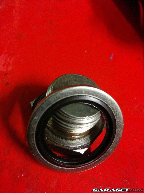

En aluminiumbit med ett hål samt ett spår för o-ringen som tätar mot blocket smile
https://www1.garaget.org/gallery/images/212/211510/211510-9bf7117dee6f284233ae54731c6d8094.jpg
Sedan gjorde jag en försänkning där en till o-ring ska täta av mot skruven som kommer sitta där, sedan fräste jag ett plan där jag borrade o gängade för en nippel smile
https://www1.garaget.org/gallery/images/212/211510/211510-a059f8ea83d4f466d3c276422ad72b5a.jpg
Sen vände jag på biten och borrade så att oljan från nippeln kan komma dit smile
https://www1.garaget.org/gallery/images/212/211510/211510-c0ade42ea89f03d0c020be65aa085d83.jpg
Såhär blev resultatet smile
https://www1.garaget.org/gallery/images/212/211510/211510-a279f4c7b41bc9b20f4238aaf5d08956.jpg

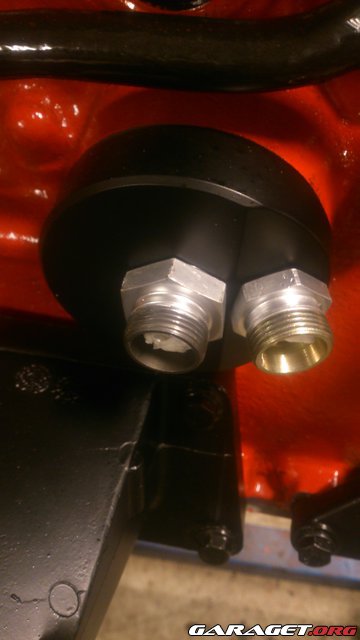

Här är även artiklarna målade och redo för att monteras, svart respektive silver som temat ska vara cool
*Addapter
*O-ring
*Nippel
*Skruv in i blocket med nippel samt o-ring på
https://www1.garaget.org/gallery/images/212/211510/211510-a7eb7013c3a5d499f19821e139451681.jpg
Sen håller jag på o tillverka den "andra sidan" som själva oljefiltret sitter på smile
Det är samma princip men lite annorlunda smile
Mer bilder kommer självklart på denna när den är klar:)

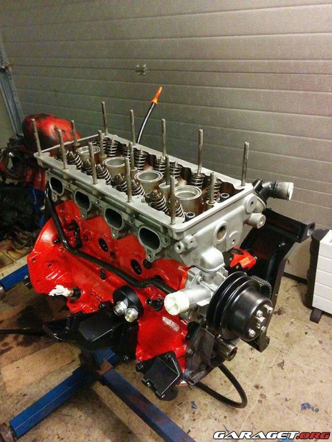

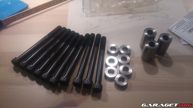

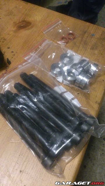

Sen så kom äntligen det efterlängtade paketet med toppbultarna samt packningarna big_smile
Dock visade det sig att detta skruvkitt var vanliga skruvar av 12.9 kvalitet med några svarvade brickor/distanser.
Så när jag med denna information visste att det fungerar att ha sånna skruvar så är jag ju inte så sugen på att betala 600kr när jag kan fixa skruvar o svarva några distanser för bara en bråkdel av den summan big_smile
Jag ska ju dock poängtera att det inte är något fel på den produkt jag köpt av KG-trimming utan att jag enbart känner att det var lite onödigt att lägga dom pengarna på detta när jag kan fixa det själv smile
Så jag skickade tillbaka dom igen smile Det var inga problem o gick smidigt. Bra service o hjälpsamma smile
https://www1.garaget.org/gallery/images/212/211510/211510-24cd1bc37d79499cb6084c5119d1a324.jpg
SÅ som vi ser på bilden är det 3st längre distanser, detta för att kunna ha samma längd på skruvarna, men det tyckte jag var dumt då original är kortare för de grundare hålen smile
Så jag mätte lite o sedan svarvade jag till mina egna distanser samt fixade skruvar med rätt längd i 12.9 kvalitet cool
Tadaaa! lol
Här ser vi även mina packningar till oljeröret smile
https://www1.garaget.org/gallery/images/212/211510/211510-56617c14bd3a983ea633dbb10d72640d.jpg

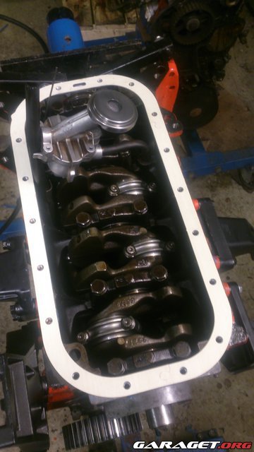

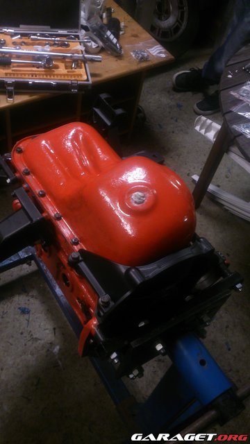

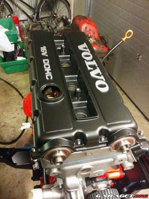

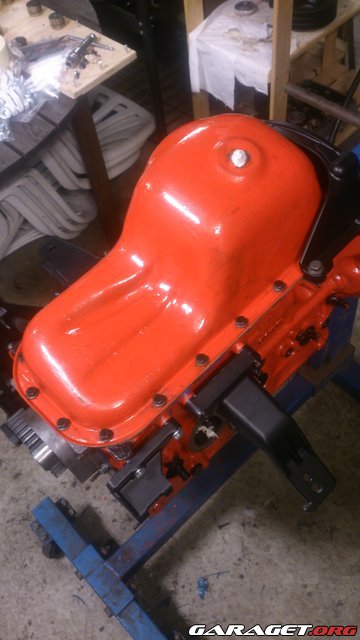

Så nu när toppbultarna o packningarna kommit så kunde jag äntligen börja montera ihop motorn big_smilebig_smilebig_smile
Började med att montera dit oljepumpen med sitt tryckrör med dom nya packningarna smile
Sen på med den nya oljetrågspackningen smile
hälde även på lite olja vid alla lager här smile
https://www1.garaget.org/gallery/images/212/211510/211510-0de817fb842072c9fdef5e3b30f25d11.jpg
Sen åkte tråget samt växellådsfästet på smile
https://www1.garaget.org/gallery/images/212/211510/211510-463a031b8b33cffed7727a79b7cb7a98.jpg
https://www1.garaget.org/gallery/images/212/211510/211510-57133516276a32197215faa35fa172ed.jpg

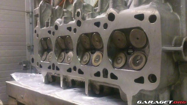

När detta var gjort var det bara att vända på steken och ta sig an toppen smile

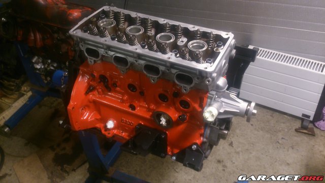

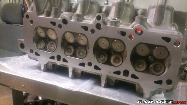

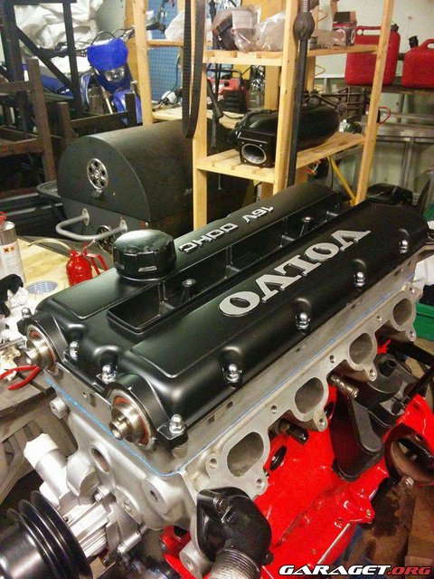

Här kommer lite bilder på hur toppen blev efter sin behandling o planingen big_smile
https://www1.garaget.org/gallery/images/212/211510/211510-41eee0f988185656b36085b13cc04a0a.jpg
https://www1.garaget.org/gallery/images/212/211510/211510-ad5bba60c8a15d17072f4da4035ee740.jpg
https://www1.garaget.org/gallery/images/212/211510/211510-581b6bbfb5533a7444c484903bc4d140.jpg

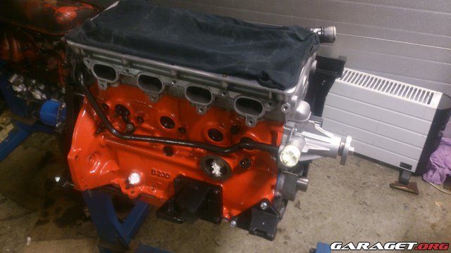

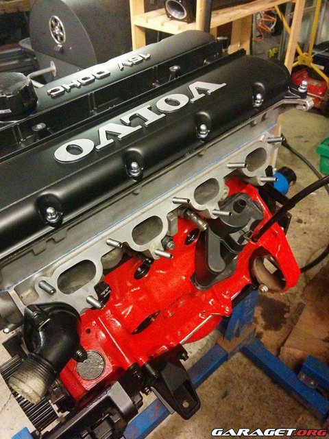

Efter jag rengjort packningsytan på toppen så gjorde jag detsamma på blocket, sen på med Elringpackningen o sen dit med toppen big_smile
https://www1.garaget.org/gallery/images/212/211510/211510-2e7109d53d1b902176b45a8314029873.jpg

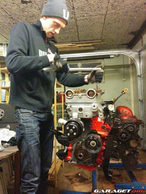

Sedan fram med toppbultarna, jag oljade in gängorna o sedan skruvades dom i.
Sen momentdrog jag dem i stegen 20nm, 60nm o slutligen 110nm
https://www1.garaget.org/gallery/images/212/211510/211510-c28b78520e6122f30ac0debfc459f2fe.jpg
https://www1.garaget.org/gallery/images/212/211510/211510-91af0b4800b42e4ae502e955e900b166.jpg

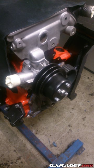

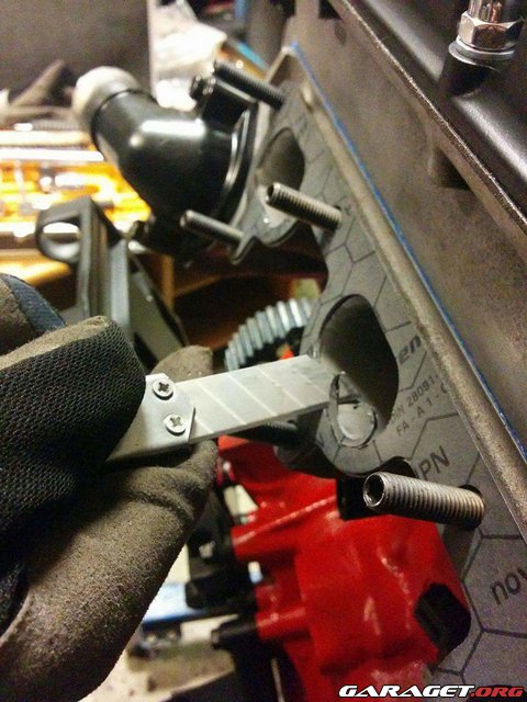

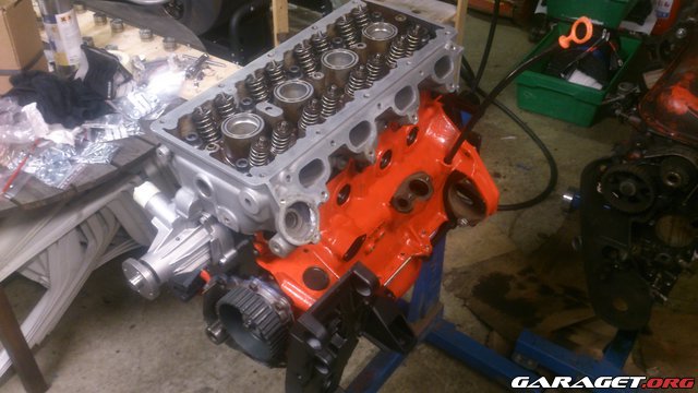

Efter detta fick vattenpumpen åka dit med nya packningar. Även vattenröret, vattenpumpens remhjulet samt termostat med hus fick åka på plats smile
https://www1.garaget.org/gallery/images/212/211510/211510-9e620a62939bbeae10fcfbc0433f1718.jpg
https://www1.garaget.org/gallery/images/212/211510/211510-90c2590303cac05ba5133a5510db41e6.jpg
https://www1.garaget.org/gallery/images/212/211510/211510-89e4afe5a72a08fa09f1fb55285bc64a.jpg

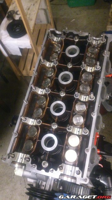

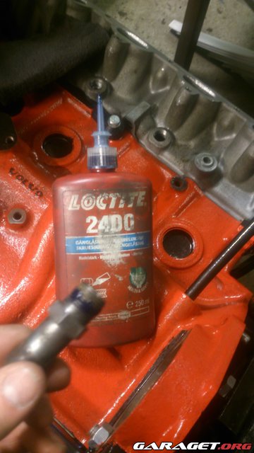

Sen tog jag fram givarna samt nippeln som ska sitta i toppen o drog dit dom med lite loctite på gängorna
https://www1.garaget.org/gallery/images/212/211510/211510-4814ed679446a3bece0fb324fc9ba050.jpg

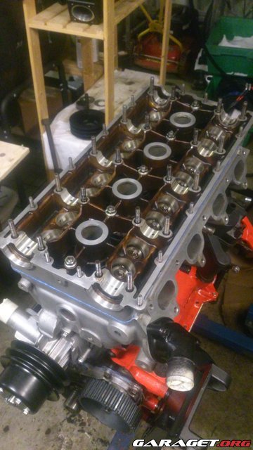

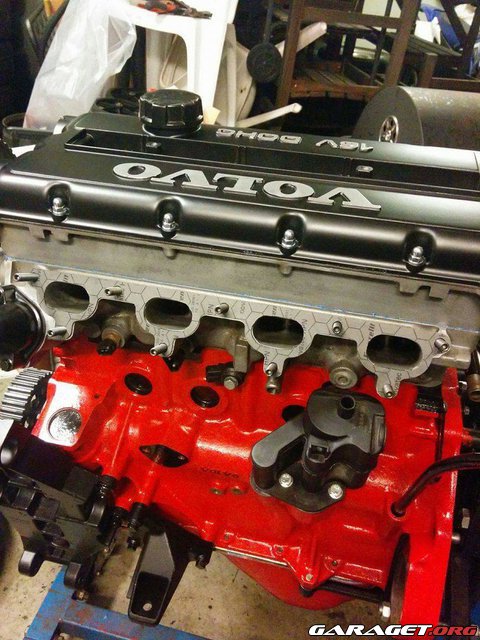

Nu när allt detta var gjort så rengjorde jag alla gängor o sedan skruvade dit pinnbultarna i toppen smile
Här kan man även skåda min oljefilterförflyttare big_smile cool
Fler bilder kommer på detta då jag glömde att fota den lite närmare tongue
https://www1.garaget.org/gallery/images/212/211510/211510-7146443604a11c02b40f8b615c90f51b.jpg

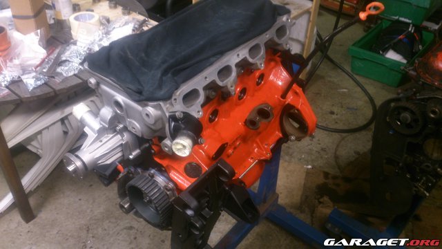

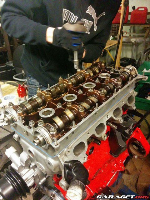

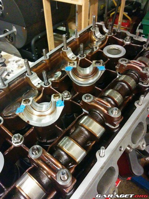

Sen tog jag fram "skelettet", rengjorde o blåste rent det, sen applicerade jag packningsilicon på ytorna. Jag använde fingret för att fördela ut det tunt o jämnt smile
Här lyckade jag även fastna på bild lite gran tongue
https://www1.garaget.org/gallery/images/212/211510/211510-3ebae4109a83a91e0806b521b27a8eb4.jpg
Sen på med "skelettet" o på med överfallen, sen momentdra med 20nm
Jag drar det såhär utan kamaxlar för att underlätta det hela, sen låter jag packningssiliconet torka o sen kan jag ta bort överfallen o fixa resten smile Även här fastnade jag på bild wink
https://www1.garaget.org/gallery/images/212/211510/211510-1cbb39087c173706cdaa0ba8ee468868.jpg
Det var så långt jag har kommit nu smile tycker ändå det har gått fort fram nu big_smile
Mer blir det i helgen smile

Hej igen
Igår var det ännu lite mer fixande med motorn smile
Så nu kommer en rejäl uppdate igen big_smile

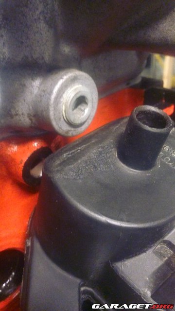

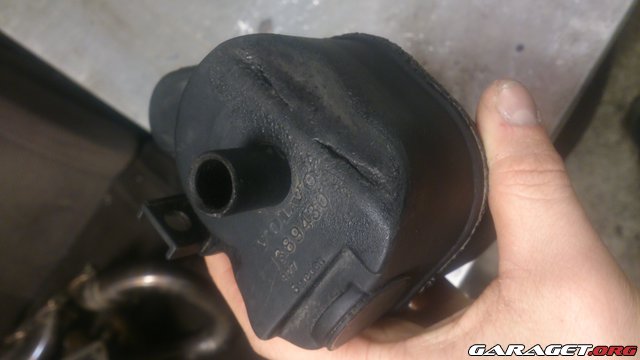

Vevhusburken tog i toppen så jag värmde på den med värmepistolen och vek/tröck ihop den lite smile så nu går den fri smile
Mycket änklare än att försöka få tag på den lilla vevhusburken o så sparar man några tior tongue
"Sprickan" man ser är inte en spricka utan ett veck smile
https://www1.garaget.org/gallery/images/212/211510/211510-be9103e2b3fbc717343fd0eca276dfef.jpg
Så nu gick den fri smile
https://www1.garaget.org/gallery/images/212/211510/211510-c28ab661a0d7626846dceab6299aea5f.jpg
Sen tog jag en närmare bild på oljefilterförflyttaren också smile
Loctitea även oljereturen o drog dit smile
https://www1.garaget.org/gallery/images/212/211510/211510-977db0f4ae7dd8b83c366c57b1dd9391.jpg
https://www1.garaget.org/gallery/images/212/211510/211510-0ae36e884a91bd63ad0f4c4fe5f6e1a2.jpg
Sen gjorde jag en sak som förhoppningsvis ska funka bra. Jag monterade en gummi-stål bricka istället för en kopparbricka vilket kommer underlätta vid oljebyten då den är återanvändbar smile
https://www1.garaget.org/gallery/images/212/211510/211510-e8e5490a8cfee5244eecef03122694ff.jpg
Sen så skruvade jag av överfallen smile o kunde blåsa rent o sedan olja in alla ytor för montering av tryckarna
https://www1.garaget.org/gallery/images/212/211510/211510-87c1d0de1ec42794e3e87dd63507abb3.jpg
Tryckarna blåstes rent o oljades in, sedan monterade jag dom smile självklart med platshandskar wink
https://www1.garaget.org/gallery/images/212/211510/211510-f753a4e25a26c41ef531f442a2436d7a.jpg
https://www1.garaget.org/gallery/images/212/211510/211510-a0c126ed97253e03b78bef03fad6ec61.jpg
Sen kunde jag rengöra den första kamaxeln, olja in o sedan dra dit överfallen jämt tills den var i botten smile
Självklart applicerades lite packningssilicon längst ut på de uttersta överfallen smile
Sedan gjordes samma sak på den avgassidan smile
https://www1.garaget.org/gallery/images/212/211510/211510-52ccf505f1846a9740a8f978680a21c7.jpg
https://www1.garaget.org/gallery/images/212/211510/211510-2d0acfc43657106549669a33c362523c.jpg
Efter detta så fick den äntligen komma fram från sin lilla låda big_smile
Min blästrade o om-lackade ventilkåpa big_smile cool
Är riktigt nöjd om jag får säga det själv big_smile
https://www1.garaget.org/gallery/images/212/211510/211510-e35787dc77ee9cc877afbe4ff69cc82b.jpg

Sen la jag ditt ventilkåpspackningarna o la dit ventilkåpan big_smile cool
https://www1.garaget.org/gallery/images/212/211510/211510-3b2e166acc6a4df7684afdd0354de5e4.jpg
Sen på med  dom blanka kupolmuttrarna och dra åt smile
Är sjukt nöjd big_smile
OBS...oljelocket är bara provisoriskt wink
https://www1.garaget.org/gallery/images/212/211510/211510-4047f22ff63fe6d22e8ac057b7016ad3.jpg
Efter det så loctitea jag nya pinbultar o drog dit, dock märkte jag att jag kommer brehöva sätta dit kortare i dom undre annars slår insuget i tongue så det blir att fixa nya smile
https://www1.garaget.org/gallery/images/212/211510/211510-92cbf26f4b59d88daf97d0bad6545539.jpg
https://www1.garaget.org/gallery/images/212/211510/211510-b86ed4143be80e7b250b03ec253735d7.jpg
Sen la jag dit insugspackningen för att "porta" den lite tongue var ganska dålig passform mot kanalen. Stack upp typ en milimeter packning i kanalen tongue så det skars bort smile
https://www1.garaget.org/gallery/images/212/211510/211510-881960d6d24370c54f21094a51369c2a.jpg
https://www1.garaget.org/gallery/images/212/211510/211510-4a1787412362130b87ce36e081af955c.jpg

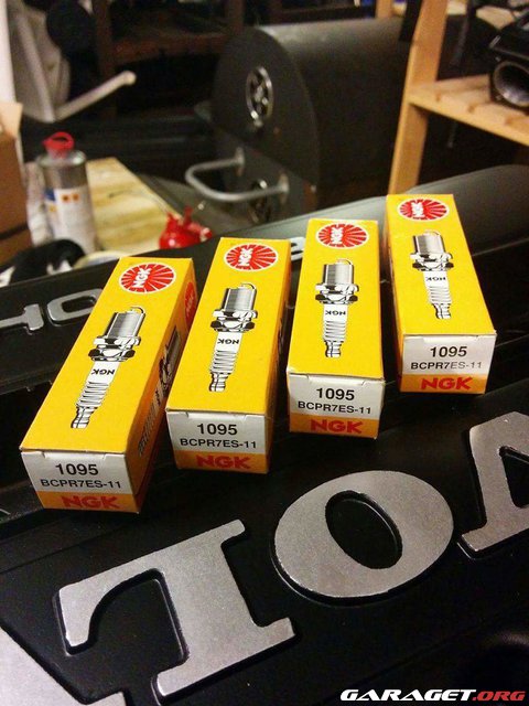

En bild på tändstiften jag kommer använda smile
https://www1.garaget.org/gallery/images/212/211510/211510-e0dc46f1a35d395cd31059c029acab12.jpg

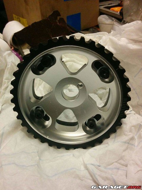

Även en bonusbild på ett kamdrev big_smile
https://www1.garaget.org/gallery/images/212/211510/211510-a20b571a2f7fe50880719003ad5a45de.jpg

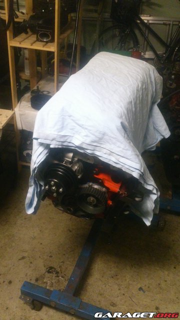

Sen fanns det tyvärr inte så mycket mer jag kunde göra, jag behöver kortare pinnbultar samt o köpa stålvevaxeldrev för att kunna fortsätta.
Samt så ska jag porta ur mitt grenrör.
Så då fick den lägga sig o sova lite wink
https://www1.garaget.org/gallery/images/212/211510/211510-91a3dff25956154b3388fbbe937a716d.jpg

Riktigt najs alltså! smile Vad står betäckningen "C" för på tändstiften? Jag kör med BPR7ES i mina 945 turbos.
422 Inlägg
30 januari 2016
#118
Tack smile
Det vet jag inte tongue haha det ända jag vet är att siffran står för hur "varmt" stifftet är, 6 är original och jag har en grad varmare/kallare smile kommer inte ihåg tongue är inte så insatt tongue
422 Inlägg
30 januari 2016
#120
InTheWhite skrev:
Aha, okej! Du har ett kallare stift om du kör med 7. smile
Okej smile tack, så var det
