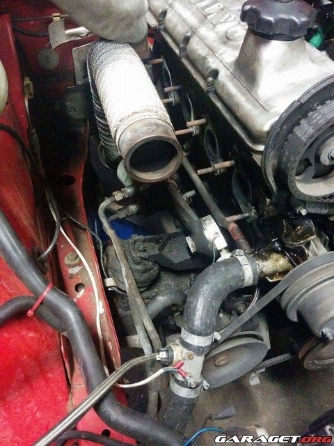

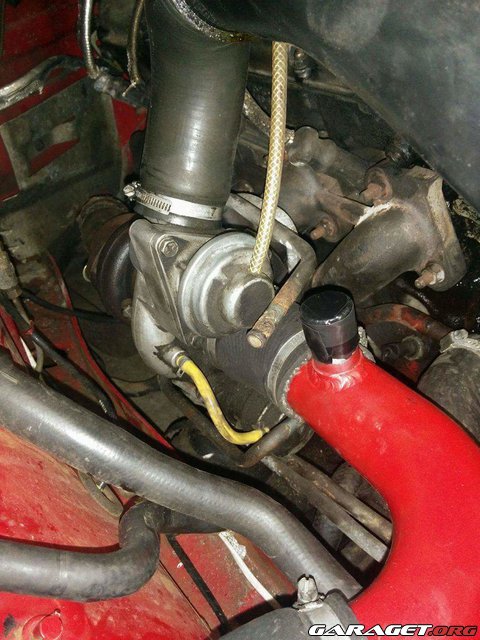

Här skruvas grenröret o turbon bort smile även avgassystemet o spridarna fick åka veck smile
Böhöver ju dem till 16 ventilaren lol

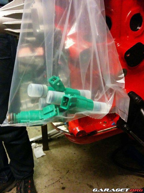

Spridarna bytta till original

Hmmmm roll någonting läcker
https://www1.garaget.org/gallery/images/212/211510/211510-a07941a3cf4ccdf850df8a3f1cd96e49.jpg
Det gamla tryckröret fick bli insugsrör istället tongue som jag täta med eltejp wink nu ska det inte vara fint, det ska bara funka i högst 1,5 månad till sen ska hela motorn ut tongue

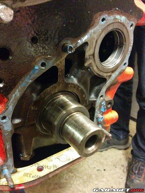

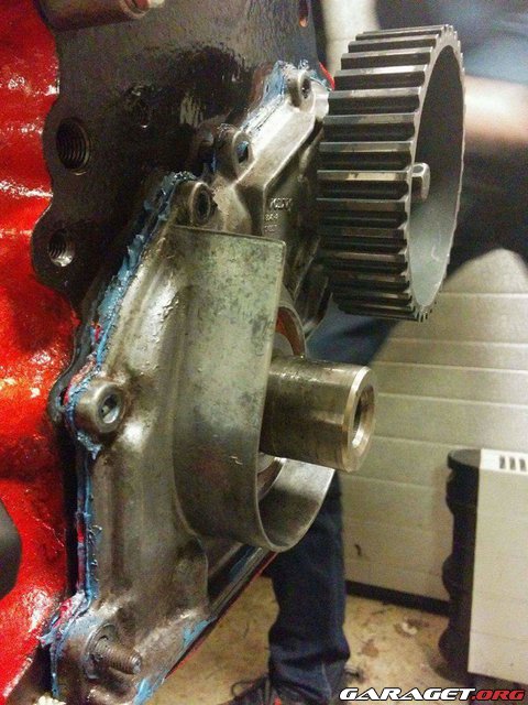

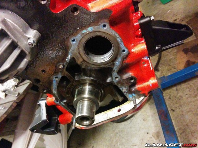

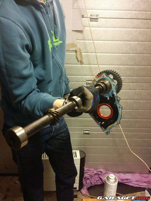

Jag hade märkt att min axel som driver oljepumpen var ett rejält axiellt glapp i, mellan 1-2mm vilket är väldigt mycket.
Jag kollade upp det och det får vara ett glapp på 0,20-0,46mm så det vara bara att börja plocka isär tongue
bättre att göra det nu såhär än att få ras roll
O det är lite bra också smile för den aluminiumkåpan är den ända jag inte har målat så det blir att ta en annan jag hade liggandes i garaget o lacka den svart som allt annat cool
sen var det även så att skruven till remhjulet sitter så in i @#∞@§©@ mad lyckade inte på något sätt få loss den så jag fick skruva loss allt i ett paket tongue
Kommer inte använda varken alukåpan eller axeln då jag måste spänna upp den i skruvstycke för att få bort remhjulet som jag gärna vill ha då det är de breda smile Den smala varianden har jag flera stycken liggandes tongue
https://www1.garaget.org/gallery/images/212/211510/211510-ced4a767892db6ffa7450902a0301855.jpg
Bort med skruvarna o sen ut med skiten smile
Fungerar även som hantel tongue
https://www1.garaget.org/gallery/images/212/211510/211510-2ee1f128821b1d865eace86dba8ece93.jpg
Sen så har jag skruvat loss denna axel från min reservdelsmotor som jag kommer monteras smile
Här kommer det rengöras o sedan köpa en ny packning smile

Hade ju känt det innan man inte reflekterat över det något mera förens nu för några dagar sedan när jag kände på min reservdelsmotor o där var det noll glapp i stort sätt smile ...som det ska vara smile
Så det var ju bara att riva tongue
Men som sagt tur att jag tog mig an det nu roll annars kunde det blivit jobbigt...o dyrt hmm

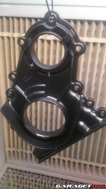

Det började med att jag tog bort kåpan som jag pratade om i förra inlägget smile
Blästrade o sedan lackade den smile

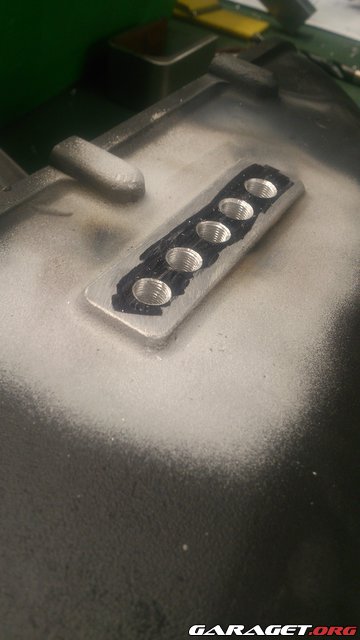

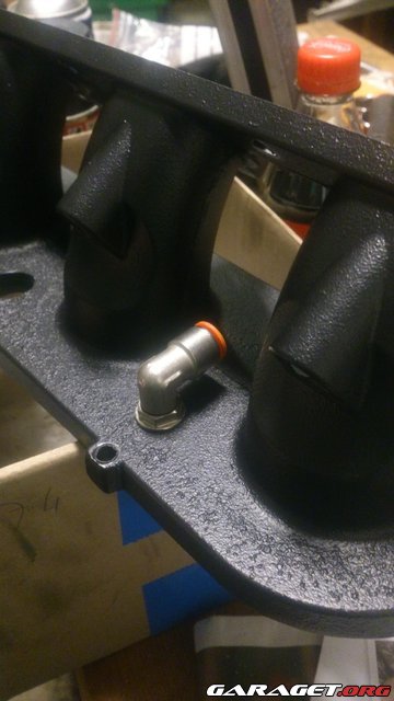

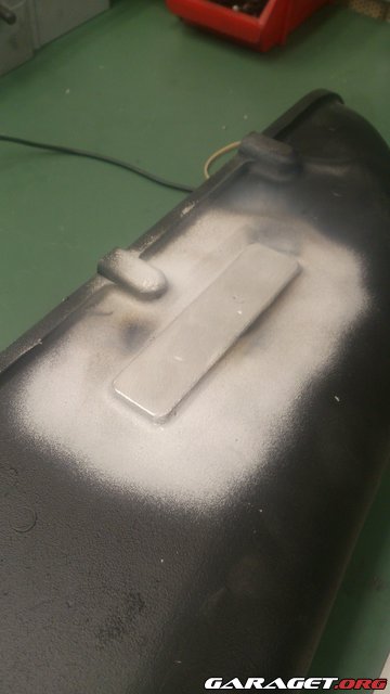

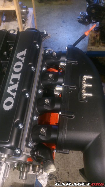

Efter det så tänkte jag göra gångor i mitt insug för att dra dit nipplarna medn det visade sig att min kompis som hade insuget innan har borrat större hål så det funkade inge bra sad mina nipplar fick inte gäng då det var för dåliga gängor hmm
https://www1.garaget.org/gallery/images/212/211510/211510-0caae6e2cc03db355beefd6cd4ab03ff.jpg
Så det var bara att blästra rent o sen fylla upp med svets o sen slipa ner det jämt o fint smile
https://www1.garaget.org/gallery/images/212/211510/211510-ff5433d54cf53fd2aabc279e2910f1b8.jpg

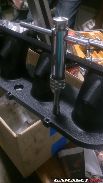

Sen markera upp o borra upp nya hål med rätt diameter o sen gänga för vakumnipplarna smile
https://www1.garaget.org/gallery/images/212/211510/211510-9e3a96a9ede6e43c3a92e1f0f905df33.jpg
Sen fick sig insuget en omgång med svart färg igen smile
https://www1.garaget.org/gallery/images/212/211510/211510-c93bb7357f79e2cb491667676e013704.jpg

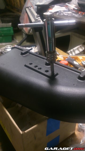

Efter det så gängade jag även upp för vakum-uttag för bromsservo samt tomgångsmotor smile
https://www1.garaget.org/gallery/images/212/211510/211510-8aefd790f6266e7e016e0eda17b44322.jpg

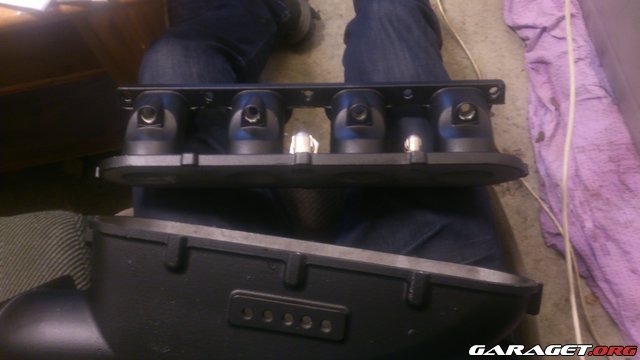

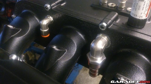

O efter det var det bara att skruva ihop insuget o skruva dit det på motorn smile
https://www1.garaget.org/gallery/images/212/211510/211510-623316d77275f89edd5dc490d6956a85.jpg

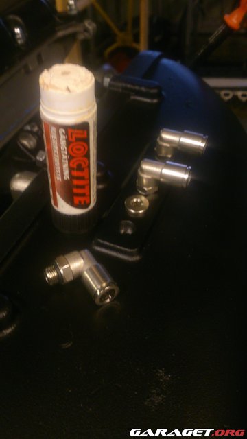

Sen var det på med gångtätning på vakumnipplarna o dra dit dom också big_smile
Jag kommer använda 8mm pneumatikslangar o kopplingar cool
Ser riktigt prydligt o snyggt ut big_smile
https://www1.garaget.org/gallery/images/212/211510/211510-cf37491f134c95cca651ded1bf22c2d4.jpg
På med gängtätning o skruva dit smile
https://www1.garaget.org/gallery/images/212/211510/211510-79b4bf84d71710e21775942218631cf1.jpg
https://www1.garaget.org/gallery/images/212/211510/211510-c5ca97b4d87c32b941b18b3b8f06962e.jpg

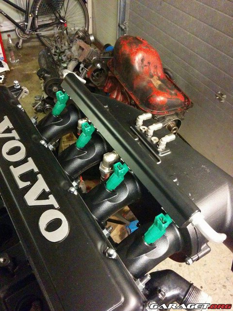

Nu fattas bara spridarna o fuelrailen smile
https://www1.garaget.org/gallery/images/212/211510/211510-1b9831b846ac8ed917103f2591003bde.jpg

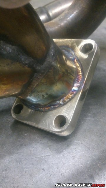

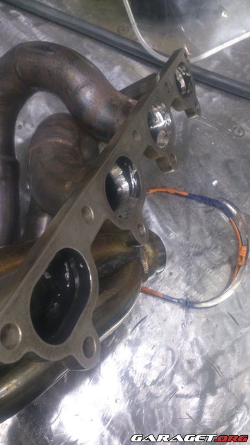

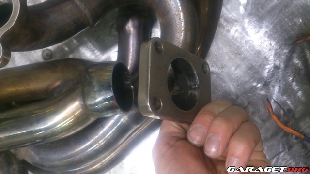

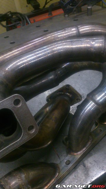

Jag har även tagit mig ann grenröret smile
Jag har portat det lite samt svetsat om WG uttaget smile
Innan var det riktat så att urloppet från wastgaten var neråt men jag vill ha det åt sidan ut mot hjulhuset smile då jag ska dra ut skreempipen genom spoilern framför framhjulet precis smile
https://www1.garaget.org/gallery/images/212/211510/211510-d87b4f76231a894cdf6df57b9e86f6e2.jpg
https://www1.garaget.org/gallery/images/212/211510/211510-9f7219f29c843444f1deec578fa25fb8.jpg
https://www1.garaget.org/gallery/images/212/211510/211510-92003e2303c09d476d5209d36b37b953.jpg
Sådär blev det smile lite annan vinkel också på det smile Lite mer utåt så att inte downpipen är ivägen när man ska reglera WGen

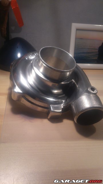

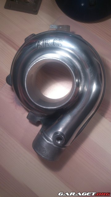

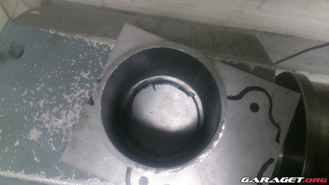

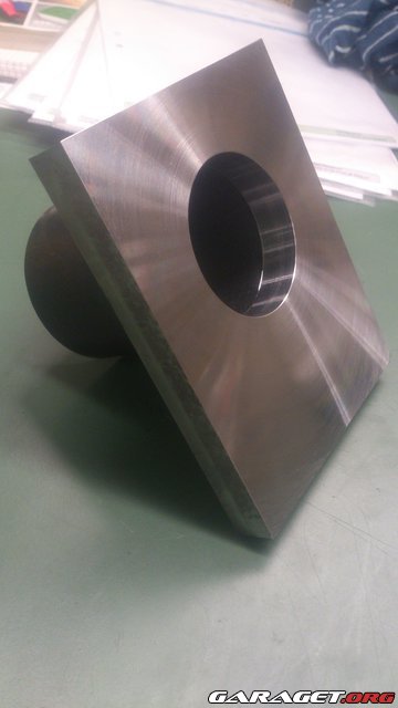

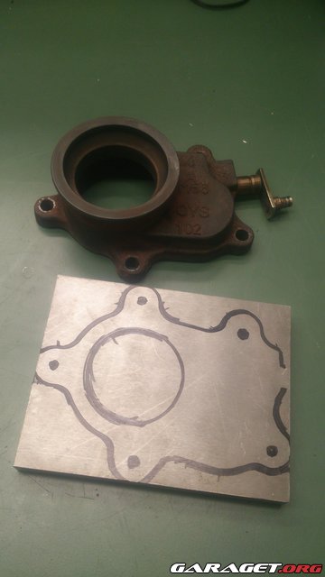

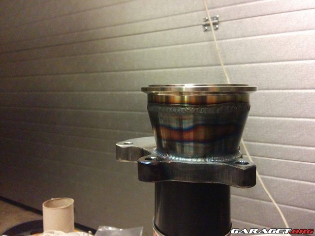

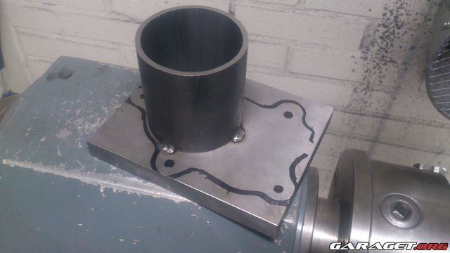

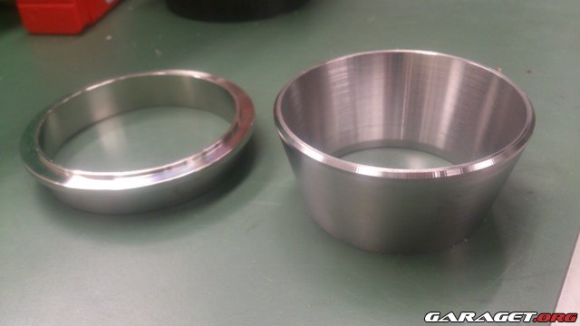

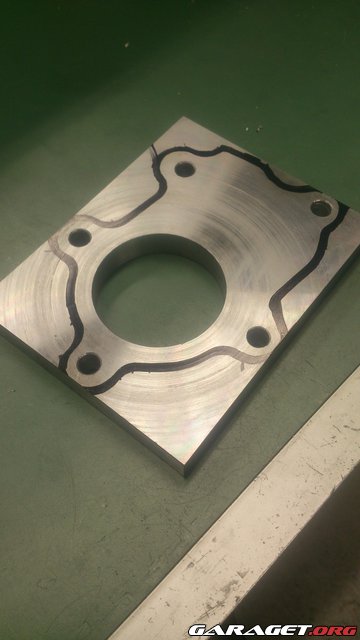

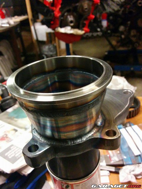

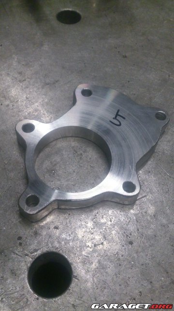

Jag har även tillverkat mig en ny baksida på turbon big_smile original så sitter ju spjället för den interna wastgaten där men den ska jag plugga o tänkte att jag lika gärna kan tillverka ett helt nytt bakstycke med 3" utgång istället smile
Så till en början demonterades bakstycket från turbon smile
Jag kapade till en 12mm tjock stålplatta som jag ritade av bakstycket på smile
https://www1.garaget.org/gallery/images/212/211510/211510-f0f27addb6991efefd26989d983f0f93.jpg
Efter det så tog jag ett rör i lämplig storlek (lite större än hålet jag ska svarva upp) o sen punktade jag dit de så centrerat jag bara kunde smile
https://www1.garaget.org/gallery/images/212/211510/211510-0125b369d40d3928f70e8f3ad69b0cd7.jpg
https://www1.garaget.org/gallery/images/212/211510/211510-9ff85bb75c45ccce63956b39e3932d06.jpg
Sen var det bara upp med den i svarven o svarva den till rätt mått o sen plana av hela ytan smile
https://www1.garaget.org/gallery/images/212/211510/211510-eb962ca8ee50f8c44e662b22c63c98bc.jpg
Efter det så kapades röret bort som bara var där för att kunna svarva hålet, o sen planades ytan av  efter det smile
Sen ritades hålbilden o formen ut på plåten igen smile
9mm hål borrades smile
https://www1.garaget.org/gallery/images/212/211510/211510-fbfd2887c590b6e2963705a7930d25a9.jpg
O efter det så kapades formen ut i bandsågen smile
https://www1.garaget.org/gallery/images/212/211510/211510-ada9d717ed01a275ec5e7c4c78528eea.jpg
Sen köpte jag ett 3" V-band kitt på biltema som jag kommer använda till downpipen smile
https://www1.garaget.org/gallery/images/212/211510/211510-cd1b93a8727f069a525abbd79e9bb54a.jpg
Sen svarvade jag en kona som konar upp till 3" från 60mm som hålet i plattan är smile
https://www1.garaget.org/gallery/images/212/211510/211510-28c378a58d6232fe5096d22b438fa6de.jpg
Resultatet sparar jag till näsa uppdate lol wink
Jag lovar att resultatet är väldigt vackert cool haha

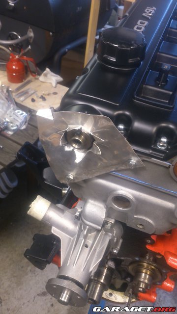

Jag har även börjat på en skyddskåpa jag ska tillverka som kommer skydda kamremmen mot värmefrån turbon smile
Detta är bara en mall smile ...fortsättning följer på detta smile

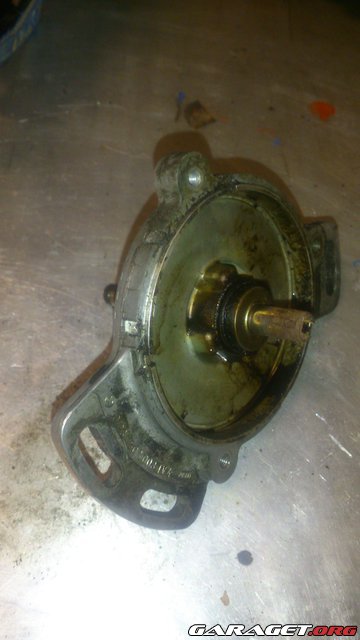

Sen har jag även en liten fråga smile
Är det någon som vet hur man plockar isär denna? Skulle vilja ta isär o rengöra den o sen lacka smile
Tack på förhand smile

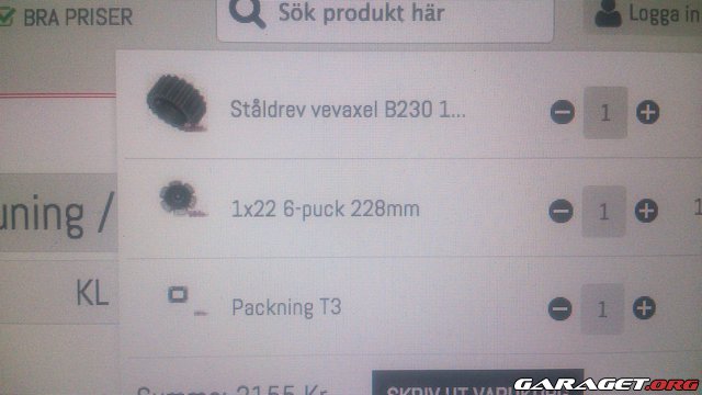

Som avslutning tänkte jag visa vad som ligger i varukorgen på KL-racing smile
Kommer beställas innom en snar framtid big_smile
*Ståldrev med kil till vevaxeln
*6 puckad sinterlamell
*Turbopackning

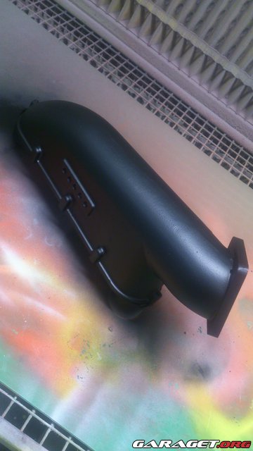

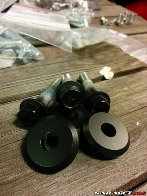

Tänkte visa en bild på några saker jag svarvat o målat smile
Jag svarvade ju en bricka till remhjulet på vevaxel som centrerar i hålet smile
Så gjorde samma sak till kamremhjulen samt remhjulet till axeln som driver oljepumpen big_smile
Sen på med lite färg, skruvarna fick även bli blästrade o lite mörk kulör dem också smile
https://www1.garaget.org/gallery/images/212/211510/211510-6f6cf50e05ab90237df59e98b6785ad3.jpg
Jag har även tillverkat mig "pinnpultar som jag ska ha på grenrörsidan smile
På insugssidan så har jag dom svarta som är 12:9 kvalitet på (inte för att det behövs men jag hade sådana liggandes)
Men jag spekulerade med min kolega o 12:9 bultar härdas o blir "glas" av att bli väldigt varma, kalla, väldigt varma, kalla... ja ni fattar så det är ju jobbigt om man skulle tappa grenröret neutral
Så jag tog en vanlig gängstång o kapade till o slipade till dom så dem blev fina smile Dessa är 8:8 kvalitet o blir inte härdade smile
https://www1.garaget.org/gallery/images/212/211510/211510-c70a5706818fe275e2cbf311e1bbc096.jpg

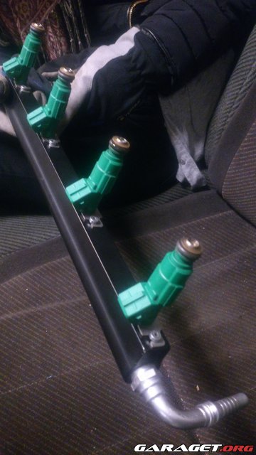

Sen så monterades spridarna på fuelrailen o sen skruvades dit på insuget smile
Blir riktigt bra detta big_smile
https://www1.garaget.org/gallery/images/212/211510/211510-3173c0fa8ad74fedef508fc81a1bfb72.jpg
https://www1.garaget.org/gallery/images/212/211510/211510-02cd17d04754a8c8f9a40cbfaebb93bc.jpg
Har även beställt en tryckmätare på Hydroscand som jag ska hämta imorgon big_smile Den är 60mm i diameter samt glycerinfylld så kommer vara tydligt o bra smile samt så kommer det se snyggt ut big_smile cool

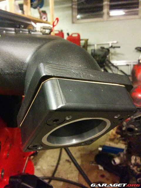

Eftersom jag tillverkade en addapter mellan insug o spjäll så var jag tvungen att skära ut en packning till denna smile
https://www1.garaget.org/gallery/images/212/211510/211510-75aaab9f284886e61743968f664022e5.jpg
Sen monterades den smile
https://www1.garaget.org/gallery/images/212/211510/211510-a306a672430cc6fd41d89f04d473f535.jpg

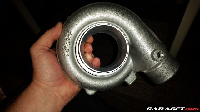

Jag demonterade kompressorhuset på turbon o var o lämnade det till en kompis för några dagar sedan smile
Han ska polera upp det åt mig big_smile så kommer riktigt trevligt big_smile cool

Som avslutning tänkte jag visa mitt egentillverade bakstycke till turbon big_smile
Är riktigt nöjd med resultatet big_smile
Pluggat hål för den interna wastgaten samt kona upp till 3" V-bandsfläns big_smile lol cool
https://www1.garaget.org/gallery/images/212/211510/211510-a78b842ad77af7ea0da85e8c17f69b57.jpg
https://www1.garaget.org/gallery/images/212/211510/211510-c3ccf12e809125a4c79710a6b2e21815.jpg

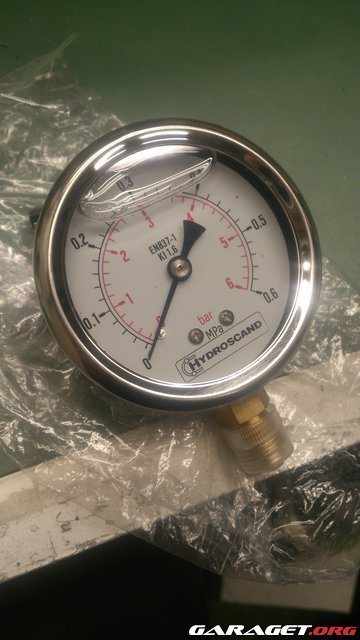

Jag var o hämtade min tryckmätare på Hydroscand igår big_smile Kommer bli riktigt snygg där smile
Kommer vara tydligt att utläsa bränsletrycket samt så lär ju denna vara 10ggr bättre kvalitet än om man köper en på typ KL-racing cool samt så var det betydligt mycket billigare smile

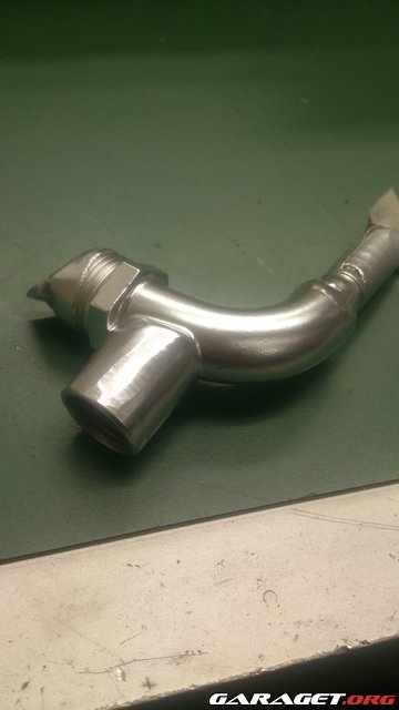

Sen så skruvade jag loss min "ut" koppling från fuelrailen för att göra dett uttag till mätaren smile
Så detta blev resultatet av att löda dit en gängad rörbit på den smile
Blir bra tror jag big_smile
https://www1.garaget.org/gallery/images/212/211510/211510-a761f0cff1cef0695a9ba0bbf805ef2a.jpg

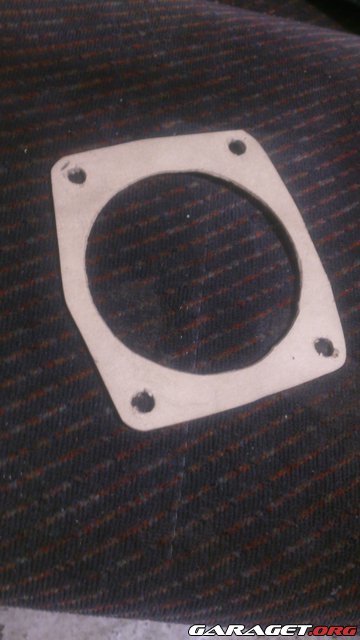

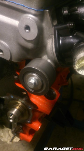

Skruvade dit kamrems-rullen samt skar ut en packning till spjällhuset igår smile
Inte så intressant kanske men ajaa wink tongue

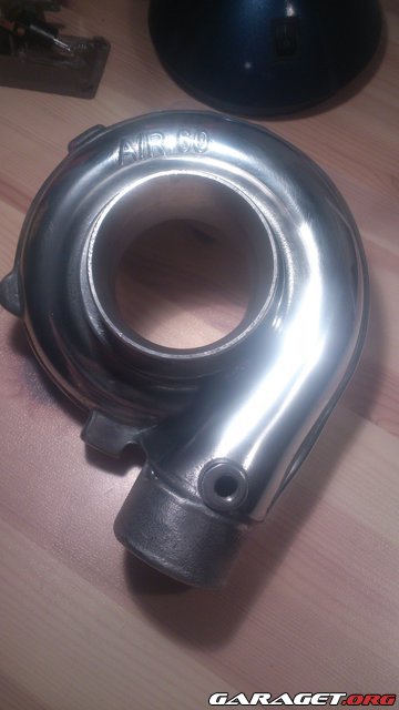

Sen fick jag ett meddelande av polaren att mitt kompressorhus till turbon var färdigpolerad big_smile
Så då bar det iväg för att hämta det lol
Före:
https://www1.garaget.org/gallery/images/212/211510/211510-d00f77a36d38b5a2695116fc7237832e.jpg
Efter:
https://www1.garaget.org/gallery/images/212/211510/211510-d59f6fac89d3270f4c63a028a1e379ea.jpg
https://www1.garaget.org/gallery/images/212/211510/211510-ac517b545d5a97999a0a5331c216532d.jpg
https://www1.garaget.org/gallery/images/212/211510/211510-d67238f31b7164ba37e7ee7da3878b15.jpg
Blev riktigt nöjd med resultatet big_smile
Det är ju ingen utställningspryl, men en polerad snigel är ju alltid trevligt att ha lol cool
