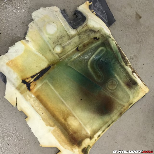

Samtidigt som jag fixade torkaren bak så tänkte jag att det var dags att ta tag i glykoldoften i bilen. Började montera ur mattor osv och när jag tog bort isoleringen under mattan på förarsidan fick jag en otrevlig överraskning...
https://www1.garaget.org/gallery/images/115/114092/114092-bf7ca4fde4d376921180e733b2495b2f.jpg
Den var dyblöt! sad
Bytte o-ringarna till ingående rören vid värmepaketet då jag inte kunde se något läckage från själva paketet i sig. Dock blir det fortfarande en del glykolimma på rutorna, dock blir det inte blött i golvbrunnen på förarsidan längre. så frågan är om jag fick det tätt och att det finns glykol kvar i isoleringen under värmepaketet.
Vad tror ni? Lär nog få byta hela värmepaketet ändå...

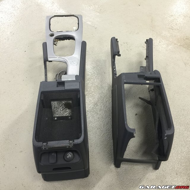

När jag var på JB passade jag på att hitta en hel mittkonsol. Den gamla var sprucken på standardstället bakom armstödet...
https://www1.garaget.org/gallery/images/115/114092/114092-2a631f1041b57e91b891ed45e2edf2b4.jpg
Blev lite bättre så smile Jag vet att aluminiumpanelen är dålig, men det får jag byta senare, behöver byta den runt stereon också smile
