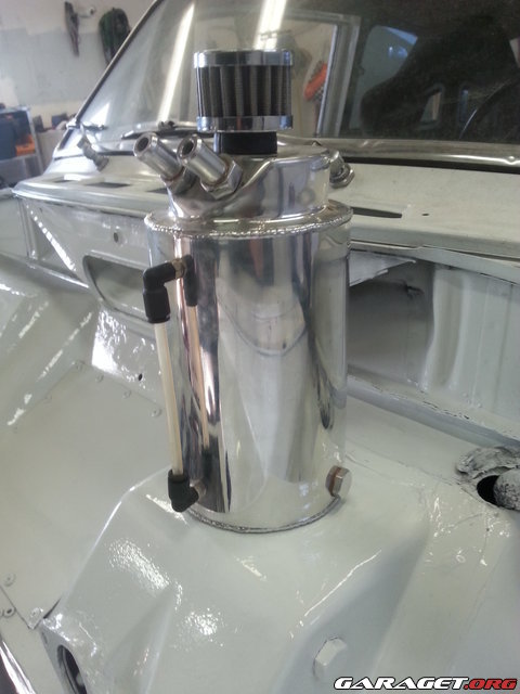

Har iallafall köpt på mig lite grejer, en Oljecatchtank för vevhusvent, och en Holley röd förpump som matar på 379l/h. så borde ju ska duga till förpump! Vart inte att beställa facet eftersom jag sprang på dessa grejer:)

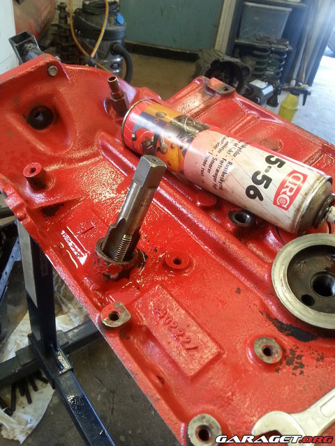

Även gängat oljereturen, 3/4 R gänga!

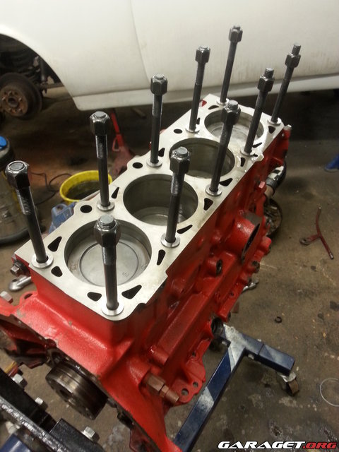

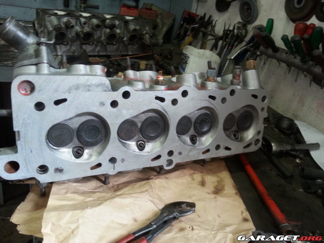

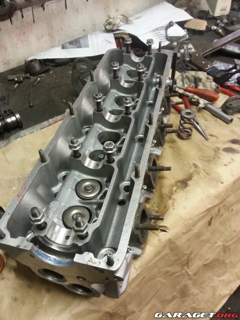

Toppen är nu ihopbyggd med nya fjädrar och planad så den ska skruvas dit med 12:9 pinnbultar.

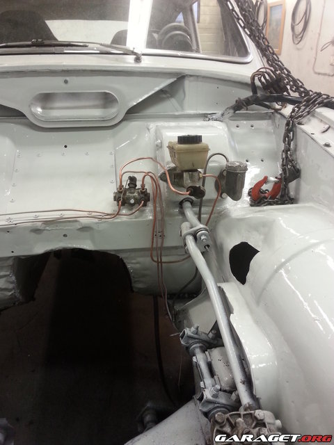

Även lekt rörkrökare och dragit nå bromsrör!

Du hittade dig en gängtapp! big_smile
21 Inlägg
13 april 2015
JonasWallin skrev:
fy fan va fränt tongue
Kul å höra! smile
Jo fick låna en gängtapp tillslut!smile

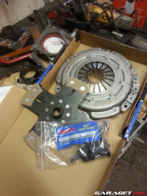

Har varit och handlat lite grejer, kopplingen blev en sachs 763, med en 4 pucks Kep lamell och arp till svänghjulet.

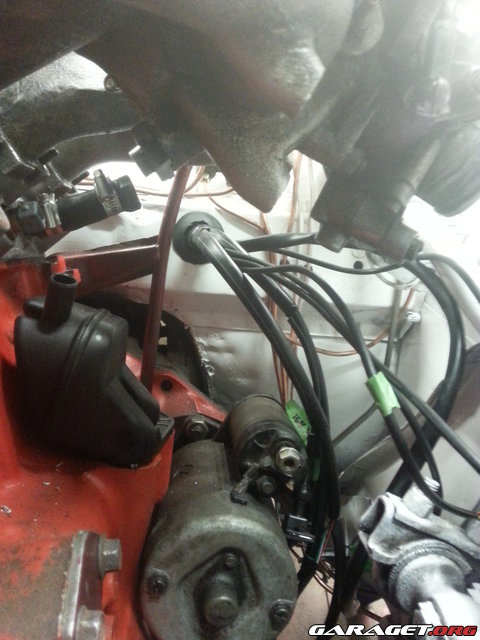

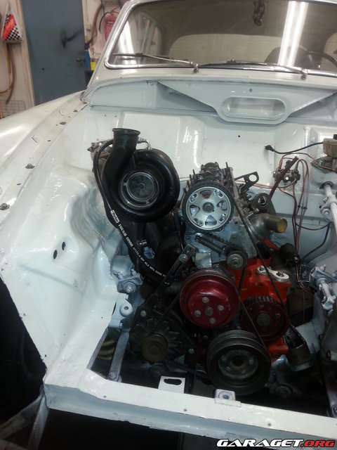

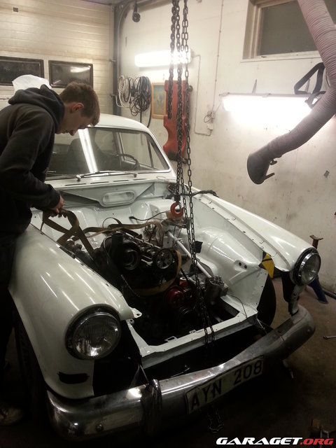

Nu har det hänt grejer! Vi har nu skruvat ihop motorn och växellåda. Fick hjälp av Lewwan här i fredags,med att lyfta i motorn och klura ut lite med Vemset, allt gick bara fint för ovanlighetens skull. Vi körde på från dagen hela vägen in på morgonen, med lite hjälp av bull!
Nu sitter svänghjulet med Arp bultar och sachs 763 tryckplattan med kep sinterlamell.
Kvar att göra nu med vemset är att stifta några kontakter för bosch wastedspark spolen, tps och triggern sen är den biten klar.

Tack;)!  Jodå samma grenrör som förut, är bara att kompressor kåpan är vriden typ 80°grader, annars får jag inte dit ventilkåpan haha!wink
