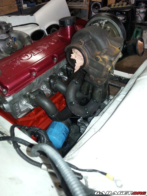

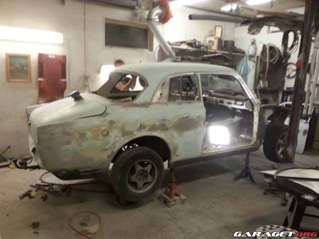

Volvo Amazon Turbo. När jag bytte till mig bilen var den original, och tanken var att fortsätta så. Men då fick jag tag i en b23et så det vart andra planer!
B23et
Hx35,pulssplit grenrör
788cc spridare
Drivlinan består av 1031 axel i originalupphängning, förstärkt m90, 740 kardanaxel
Volvo 240 bromsar runt om, huvudcylinder, Ok och ventilerade skivor fram

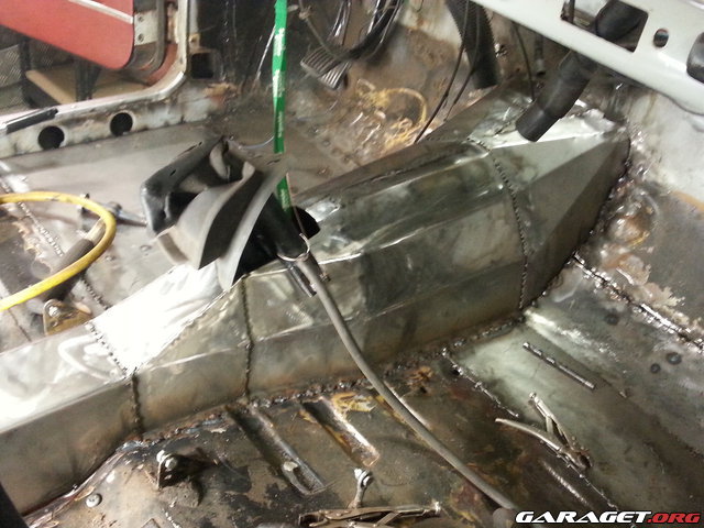

Fan vilken go tunnel

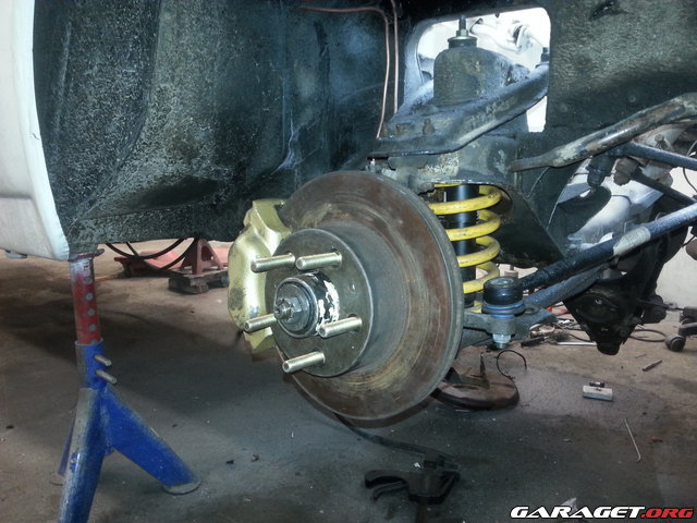

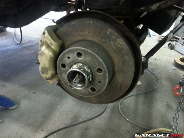

Kul bygge! Har du lust att förklara lite hur du har gjort med bromsarna?  blev det adapter till oket fram?

Tackar! den var lite klurig och bygga smile!

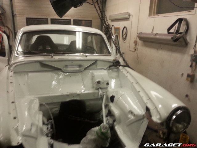

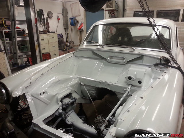

Väntar fortfarande på motorblocket, skulle få hämta det imorgon! tills dess så har motorrummet blivit nylackat.
suddig bild dock,,https://www1.garaget.org/gallery/images/213/212116/212116-e13a0e76427ab3ec1bd9634057ffd521.jpg
https://www1.garaget.org/gallery/images/213/212116/212116-4837ee5f70d1bd1163261eb37804b34b.jpg
ska fräschas up, lacka upp med vit färg i skuffen https://www1.garaget.org/gallery/images/213/212116/212116-922881355b5eac614f62d58181a6f0e7.jpg

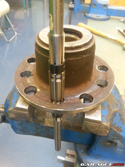

Bromsarna består av Amazon nav som är nersvarvade så dem passar inuti 240 skivan, sen spände jag fast skivan över navet i koordinatbordet till pelarborren, och borrade genom skivornas hål,igenom navet så det vart centrerade hål med 5x108 bultcirkel! Okfästet var lätt att bygga om, fick svetsat igen nedre hålet med pinnsvets, sen borrade jag ett nytt hål som jag ska gänga med m12.
Dock passar det nästan rakt av ifall man har okfäste från amazon 69-framåt!

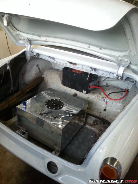

Hur gör du med tanklockets hål

Först hade jag original tank, så jag svetsade inte igen hålet. Men jag måste svetsa igen det och släta till plåten nu, ser ju som lustigt ut annars

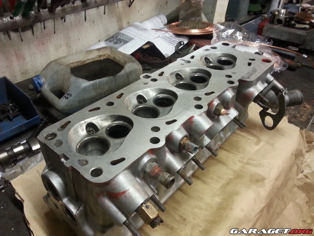

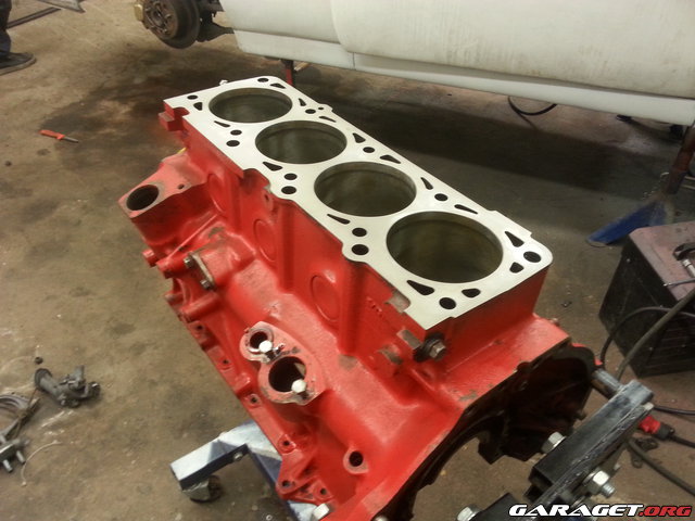

Update! Nu har motorblocket kommit tillbaka! även fått toppen planad så nu återstår bara montering av alla motordelar, till toppen blir det stadigare fjädrar från folkraceshoppen. Dock så sa firman som honade blocket först efteråt jobbet var gjort att blocket är rätt så sopslut,,,, tycker dem skulle sagt det innan dem gjorde motorjobbet,, men jaja det ska funka ändå.
Även byggt klart bromsarna, brotchade in hålen till rätt storlek för hjulbultarna, och pressade in dem.

Blocket smile https://www1.garaget.org/gallery/images/213/212116/212116-d8d234057d0355926356231c6463e5a6.jpg
Toppen https://www1.garaget.org/gallery/images/213/212116/212116-37b8cce2cc07eebbbb098de96aee08b0.jpg

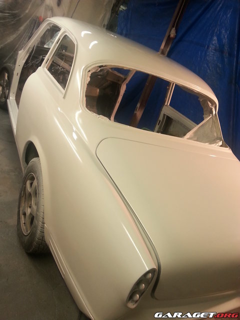

Lackerat smile
https://www1.garaget.org/gallery/images/213/212116/212116-5170fdf825533824cf9f775b1afe6b39.jpg

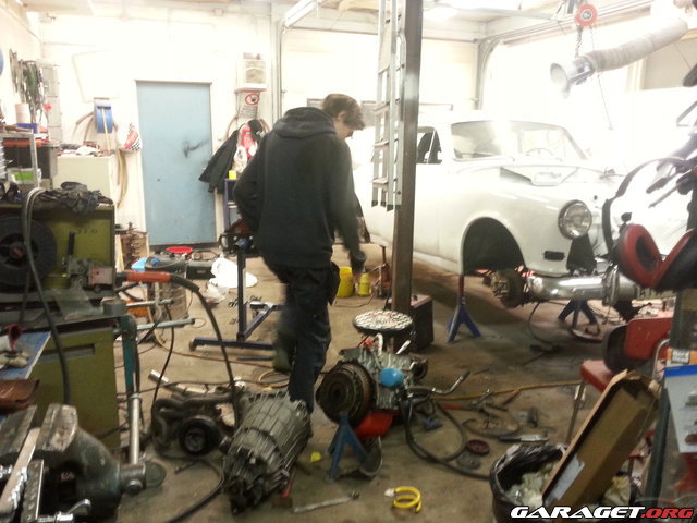

Är lite kaos med bilen sprängd på golvet, https://www1.garaget.org/gallery/images/213/212116/212116-70476f5c1a5a0d0f991d9e0cf64b7294.jpg

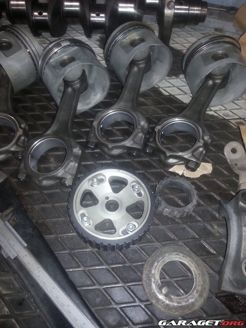

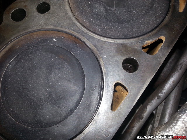

Vad kan ha hänt med den här kolven? det är som en kant på ett ställe!? nån som har några förslag?
https://www1.garaget.org/gallery/images/213/212116/212116-a76067bb22a48ea6c6906be0508a35e1.jpg

Du behöver inte ora dig för blocket
Det är ju volvo för fan
Dessa b23et
Dem satt i 760 va?
Och om jag inte missminner mig så hade dem redan orginal drygt 170 hk eller tänker jag på nött annat?

Jo men bkocket ska nog hålla tätt med nya ringar
Ja precis dem satt i volvo 760 turbo,  dem har smidda mahlekolvar original

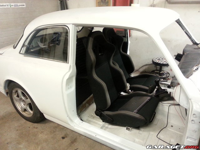

Är de biltemas stolar? smile
21 Inlägg
1 april 2015
Razzmouse skrev:
Prem lagd! smile
Ska bli roligt o se va du hittar på wink
Yes det är biltemas stolar, får duga tills vidare!smile
