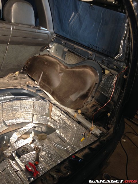

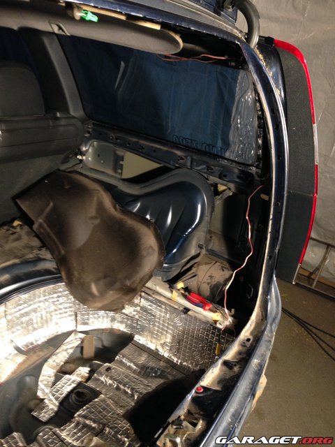

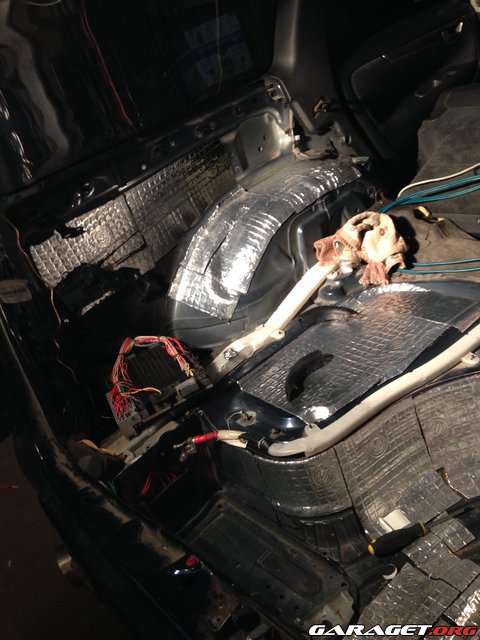

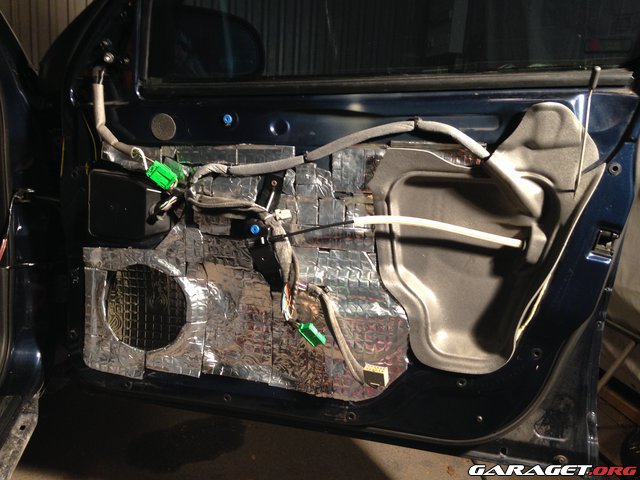

Med brist på annat denna kväll så tänkte jag slänga upp lite små bilder på vad som har gjorts smile

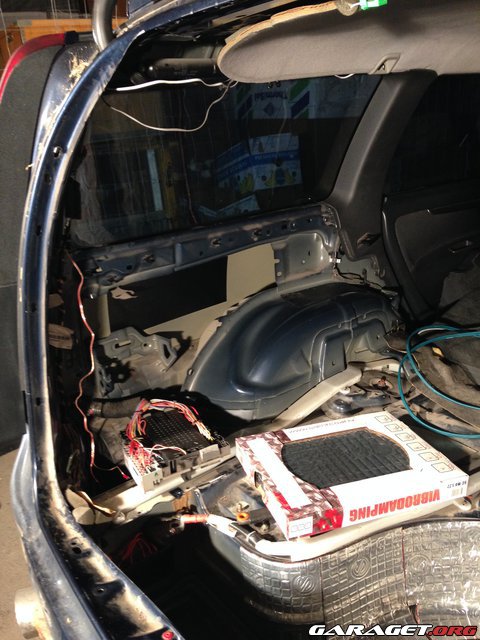

Har ljudisolerat rätt så rejält i bilen, speciellt bak då det är där det skramlar som mest...
Så det var ju bara att slänga ur all inredning bak och bara köra.
Före:
https://www1.garaget.org/gallery/images/195/194418/194418-2d69e8c24341d4757c178ba7cb2729f4.jpg
https://www1.garaget.org/gallery/images/195/194418/194418-6d5de2027fb78886a9bb7df11b9d0104.jpg
Efter:
https://www1.garaget.org/gallery/images/195/194418/194418-78186a6798ba3776ac9410a74d38e605.jpg
https://www1.garaget.org/gallery/images/195/194418/194418-95ae0e4b389e33ecb89caffff2f0f2a8.jpg

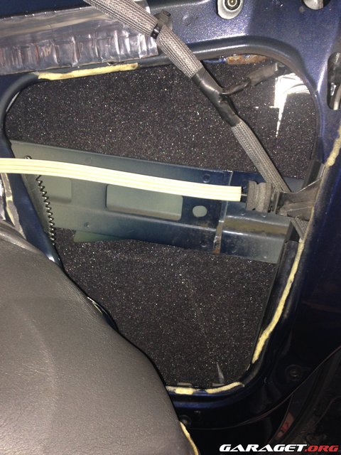

Sen så körde jag lite mer på framdörrarna
https://www1.garaget.org/gallery/images/195/194418/194418-094fdda768c72382d252974b9a87376d.jpg
https://www1.garaget.org/gallery/images/195/194418/194418-1dce1854a226be10e948bfdda81d53e8.jpg

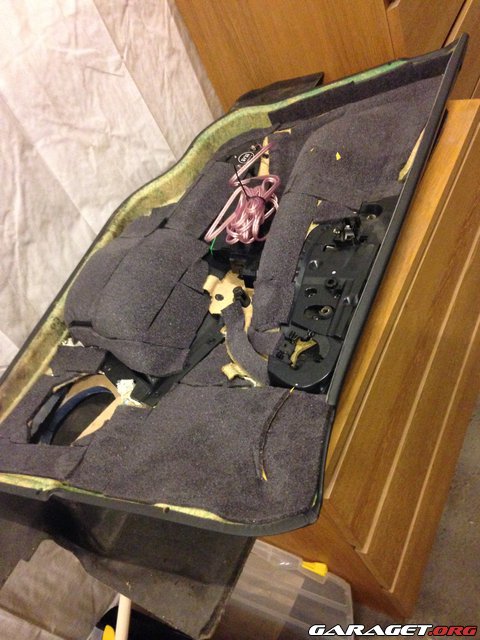

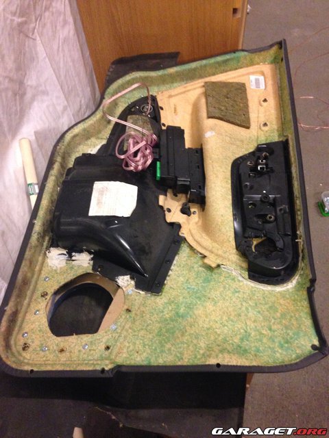

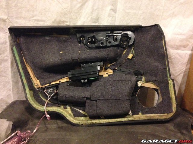

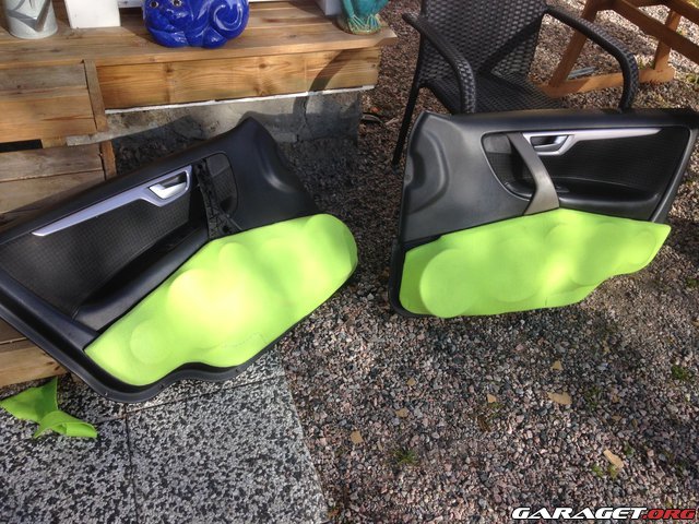

Körde även på dörrsidorna
Före:
https://www1.garaget.org/gallery/images/195/194418/194418-0c55f1debe63be3b44846e6c955a9a33.jpg
Efter:
https://www1.garaget.org/gallery/images/195/194418/194418-818b0b4fce2371594e05f5cf6d5d4f99.jpg
https://www1.garaget.org/gallery/images/195/194418/194418-06fb958b9434f01be502cd9c39674874.jpg

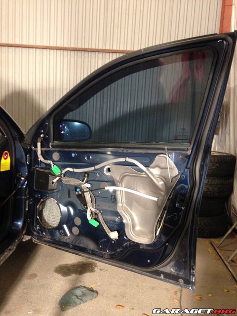

Fixade även på insidan av hela dörren
https://www1.garaget.org/gallery/images/195/194418/194418-9f38f5a8a0fc152e73ce4d2f295f8fb4.jpg

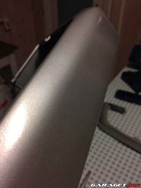

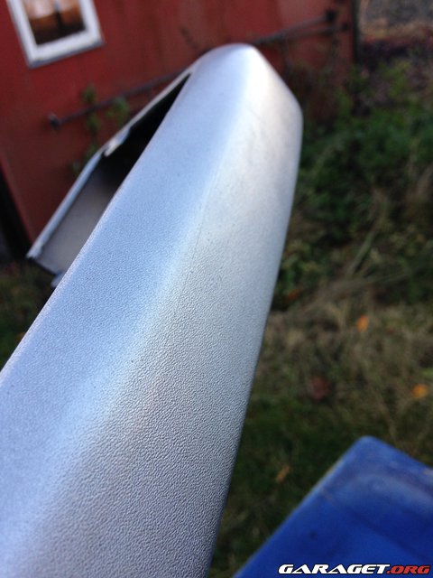

Har tagit mig tid också att lackera om mina sido lister då det inte blev så speciellt bra alls när jag gjorde det då jag tyvärr aldrig använde filler...
Så här såg alla sidolister ut:
https://www1.garaget.org/gallery/images/195/194418/194418-1c72feb3748a5586c49b66176793acd4.jpg
Och efter lite mer noggrant jobb så blev slutresultatet såhär:
https://www1.garaget.org/gallery/images/195/194418/194418-e9715a7f95ae6ab831139983dcab9aab.jpg
Len och glansig smile

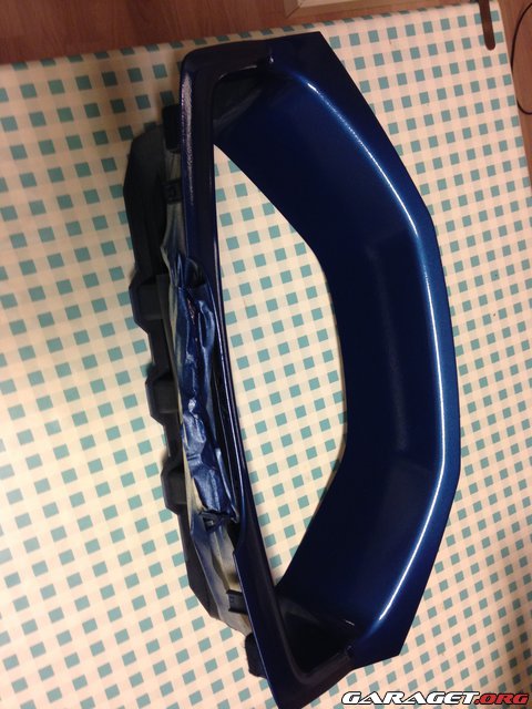

Och när jag endå var i farten med att värma upp skaka burk armen så tog jag och lackade lite mer detaljer på inredningen
https://www1.garaget.org/gallery/images/195/194418/194418-f00121c543e8ca52b5a150149b997b97.jpg
https://www1.garaget.org/gallery/images/195/194418/194418-74c2715500f5c5a75715e23be83cf9c6.jpg
Och så här blev slutresultatet:
https://www1.garaget.org/gallery/images/195/194418/194418-15f54cedd5cb8eedefe16566d5dd0888.jpg
https://www1.garaget.org/gallery/images/195/194418/194418-6ca3f81cdf7699576c71667f22ea27d6.jpg
(Glömde vända på bilden innan jag la in den, sorry big_smile)
https://www1.garaget.org/gallery/images/195/194418/194418-1e25830bc4e44072ae6147395d91a145.jpg

Har också tänkt dämpa bagaget sen, hur får man loss inredningen under rutorna`?
Autotech
58 Inlägg
4 december 2015
Jadu du får plocka bort plasten på D-stolparna samt dom svarta sakerna som jag ej vet vad man kan kalla dom som golv plattorna sitter fast på. Sen lite lite styrka för att få dom att lossna från clipsen som dom sitter med precis under rutan smile
Kanske inte behöver ta bort lika mycket men så gjorde jag iaf då jag skulle dämpa hela bagageutrymmet...

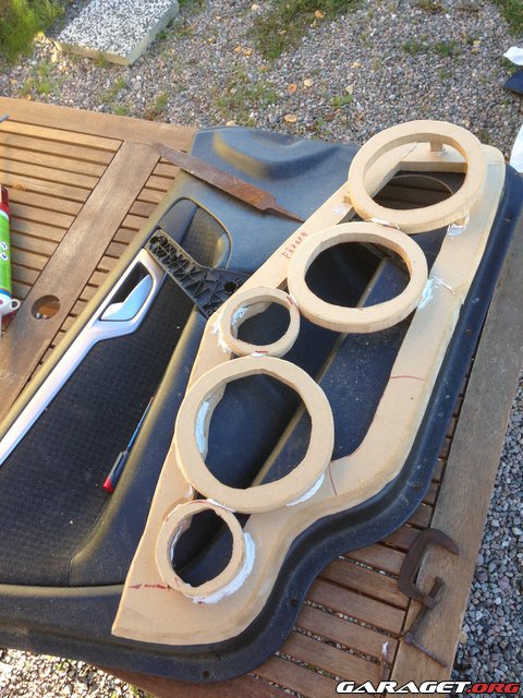

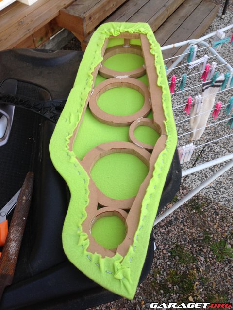

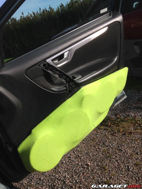

Jag har försökt mig på att bygga mina alldeles egna dörrsidor för första gången!

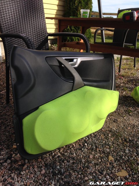

Började med att göra en "ram" på var och hur jag ville ha högtalare och limmade sedan ihop allt när allt passade
https://www1.garaget.org/gallery/images/195/194418/194418-e1db9f556135c712a18dc8f9b3b9187b.jpg

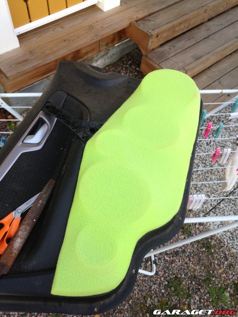

Sedan så drog jag över ramen med fleece och häftade fast den på baksidan
https://www1.garaget.org/gallery/images/195/194418/194418-22a58c25e0bfa1eb0a9b71539a2cecbf.jpg
https://www1.garaget.org/gallery/images/195/194418/194418-19cee51da9ac63a5909fb0bd43de4340.jpg
var ju tvungen att provmontera för att se om det ens var möjligt att få fast den på själva dörren och om det skulle gå att få igen dörren
https://www1.garaget.org/gallery/images/195/194418/194418-c902fee78552aa3cbd5ebf030447cd44.jpg
https://www1.garaget.org/gallery/images/195/194418/194418-365d667e1671ba05c61f580e5f1bd224.jpg
Och dörren gick igen utan några problem! smile
https://www1.garaget.org/gallery/images/195/194418/194418-b176076dc028e97d0b905986cc788ac4.jpg
Så då drog jag igång och gjorde en likadan fast till andra dörren
https://www1.garaget.org/gallery/images/195/194418/194418-b2e2b5727049d2db8fa56f82916c704d.jpg
Och även den gick igen utan problem, ibland så har man tur.

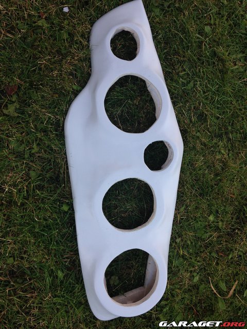

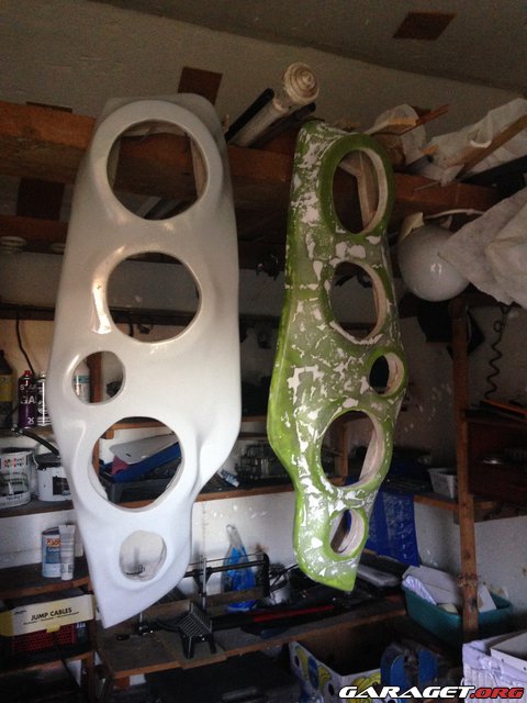

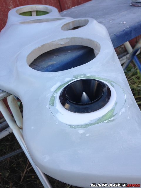

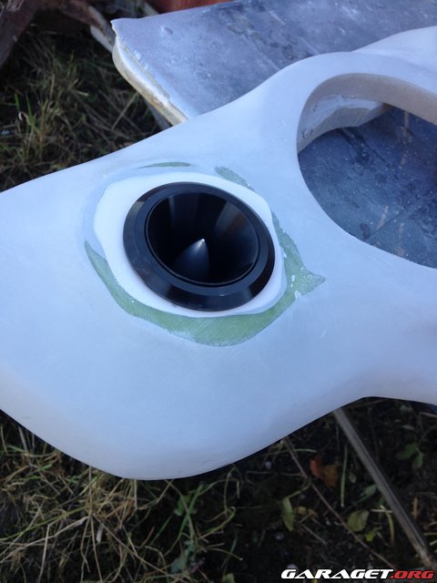

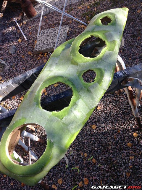

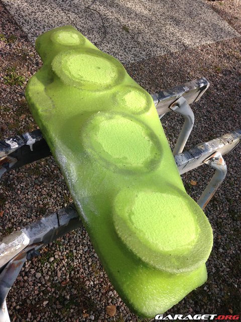

Efter att ha dränkt dom i polyester och låtit dom härdat i 24h så var det väl bara att dra igång och slipa...
https://www1.garaget.org/gallery/images/195/194418/194418-97cc6e30f5824edae60c8ab717b72ff5.jpg
https://www1.garaget.org/gallery/images/195/194418/194418-59612889b563154a2cd9ad38139bebd0.jpg
Sen så lite extra armering med glasfiber
https://www1.garaget.org/gallery/images/195/194418/194418-6dc4877dcc124fc59c092ff431b679ab.jpg
Provar så högtalare passar i hålen (ej dom jag ska ha i slutändan när detta är klart)
https://www1.garaget.org/gallery/images/195/194418/194418-529e6ab5427427386ea63d1b6f7d8829.jpg

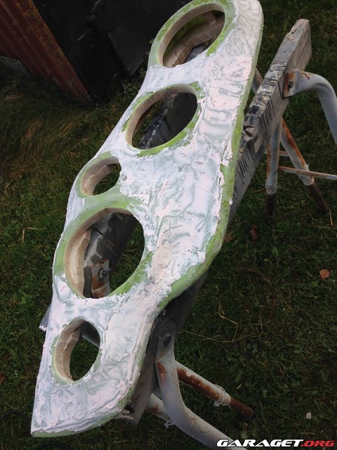

Spackel smile
https://www1.garaget.org/gallery/images/195/194418/194418-7c09dee7d0f7807209547e0811fa8707.jpg
Slipad och klar för sprayspackel
https://www1.garaget.org/gallery/images/195/194418/194418-7259b5523297bd131853da0eea50f42e.jpg

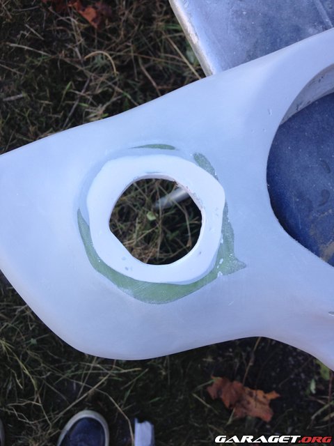

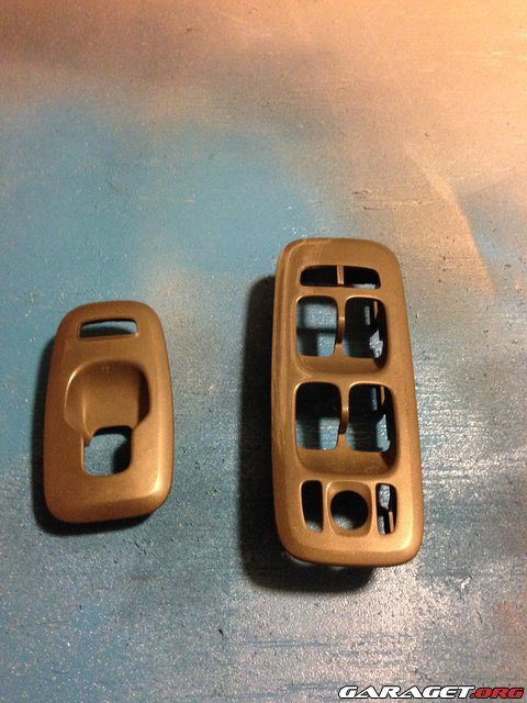

Dock så var jag tvungen att ändra en av horndiskant fästet då det var för stort mot dom jag köpte, så sågade ut en ring i plywood och limmade dit den sen så fick jag ta och spackla på lite mer
https://www1.garaget.org/gallery/images/195/194418/194418-cec412c233a62997f84c5c99799fa0af.jpg
Slipat
https://www1.garaget.org/gallery/images/195/194418/194418-359048d0828e968446d27dece4b668a2.jpg

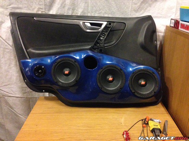

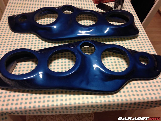

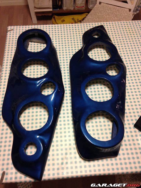

Men såhär blev slutresultatet efter lackeringen smile
https://www1.garaget.org/gallery/images/195/194418/194418-7abe75c94fe2d90cd2eed2667d8f5077.jpg
https://www1.garaget.org/gallery/images/195/194418/194418-8f514265c27be2858d21b73039158b5a.jpg
(Porerna som syns på ringarna kommer inte synas när högtalarna är monterade)
Provmontering så man får se hur det kommer se ut
Högerdörren
https://www1.garaget.org/gallery/images/195/194418/194418-b7bee036c0550eeeee8fc99f1a465f72.jpg
(väldigt dammiga på bilden, hade legat i garaget i typ 2 veckor)
Och som avslutning så får ni en bild på hur det kommer se ut när det hela är klart smile
https://www1.garaget.org/gallery/images/195/194418/194418-d118c4277d7de03db7a0667afe4c3b33.jpg

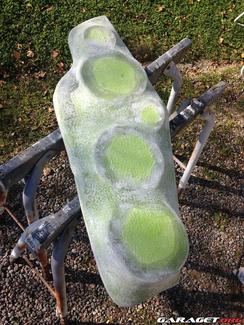

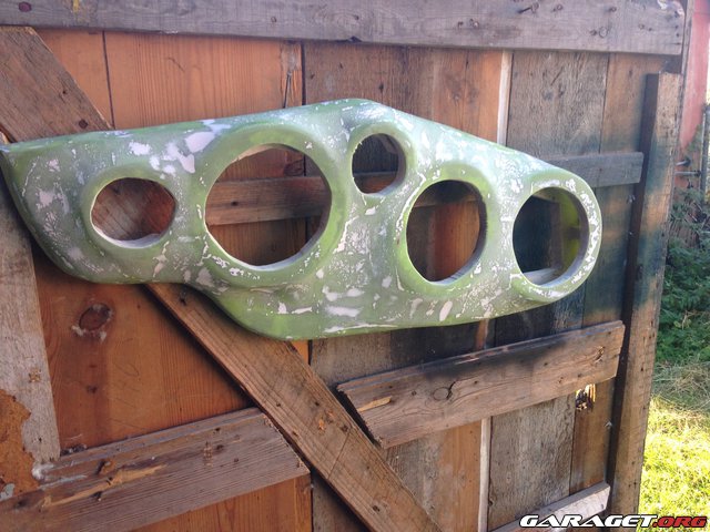

https://www1.garaget.org/gallery/images/195/194418/194418-a45df070c3fce787b1b3861b77651efb.jpg
https://www1.garaget.org/gallery/images/195/194418/194418-2c4868a9f272e5ce25317f0f31d6f5f3.jpg
Med 4 st 8" Hertz middar

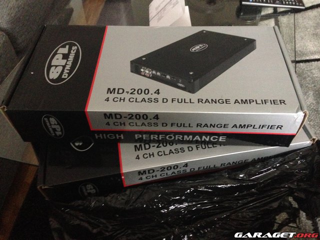

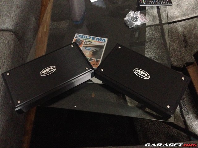

Fick hem lite paket för nån vecka sedan som jag har fått tagit tag i smile
Slutstegen till ljudsystemet
https://www1.garaget.org/gallery/images/195/194418/194418-dad8bdd1b2147b2d3e9fd0dc5c7a48b7.jpg
https://www1.garaget.org/gallery/images/195/194418/194418-017a95e4216dd0baf5402360cae22563.jpg

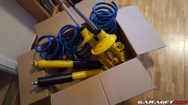

Sedan så fick jag hem lite större saker från vparts
https://www1.garaget.org/gallery/images/195/194418/194418-8425e9f0ff375d39bd53c100225180d6.jpg
G&M väghållningskit med 55/40 fjädrar samt 2 fjäderbenslager och 2 fjäderbussningar, lika bra att byta när man endå är där och rotar. tongue
https://www1.garaget.org/gallery/images/195/194418/194418-344f96628f78d97b7c8c83900d5cfbff.jpg
Glömde totalt att knäppa bilder på när jag bytte till väghållingskittet men kan ta ett par bilder på hur slutresultatet är när jag är i garaget nästa gång.

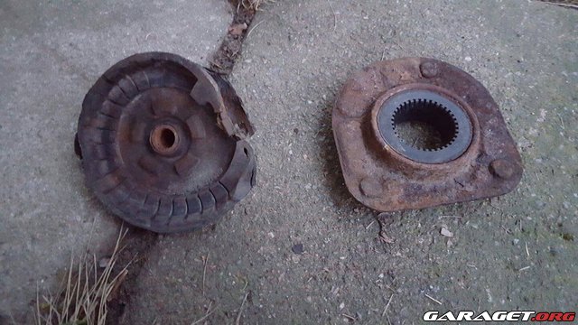

Knäppte ett par bilder på orginal dämparna så ni kan se varför jag insåg att det var i god tid att fixa nya dämpare och fjädrar runtom
Fjäder skålen hade rostat sönder så fjädern hängde helt lös på förarsidan, var nästan bara damm kvar av dämparna...
https://www1.garaget.org/gallery/images/195/194418/194418-565c89a37043b480db35c84d6c3270ed.jpg
sedan så har vi hur bussningarna och lagren såg ut...
otroligt att det ens har gått att köra med skiten

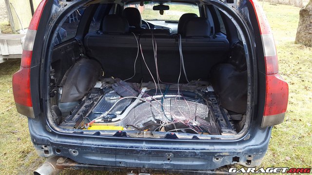

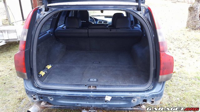

Men nu har jag iaf ljudissolerat hela bagaget och dragit alla kablar så då var det bara att monterat ihop allt igen
https://www1.garaget.org/gallery/images/195/194418/194418-3e45aafd58f933ad0bf3a886b0b95b5e.jpg
https://www1.garaget.org/gallery/images/195/194418/194418-a12b5c2aa0b4da3d534aa80e377107c6.jpg

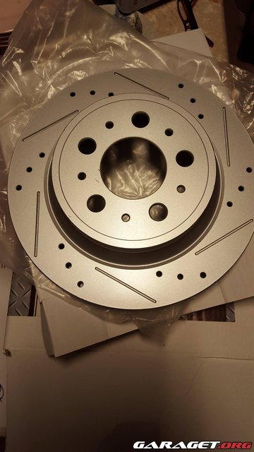

Har även köpt borrade slitsade bromsskivor bak till bilen ochså som ska på nu till helgen smile
https://www1.garaget.org/gallery/images/195/194418/194418-e7f910c315322af00364d56e41ad0bfd.jpg

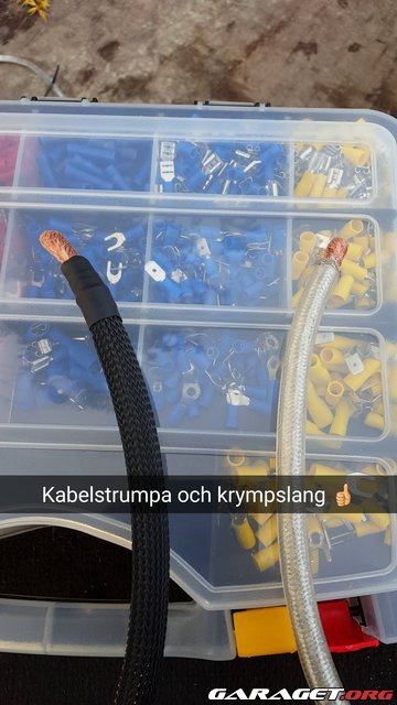

Och sen så gjorde jag lite snyggare kabeldragning till slutstegen med lite kabelstrumpor och krympslangar, tycker själv att det ser mycket mer "proffigt" ut
https://www1.garaget.org/gallery/images/195/194418/194418-a7dac874cca22fc2d5c0e5d61f678bd4.jpg

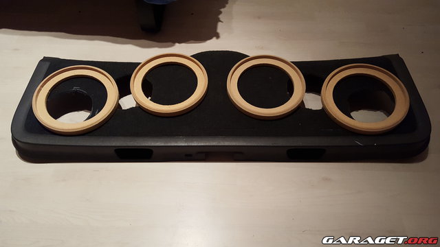

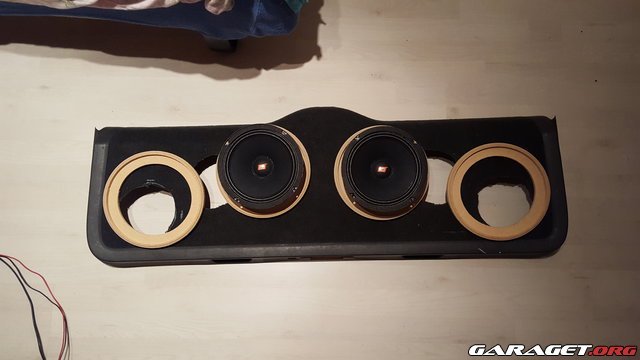

Och till sist så kan ju idén med att ha högtalarna i bagageluckan ta och slänga sig för det blev ALLDELES för tungt med dom där så jag håller på att experimentera lite på hur jag ska göra och kom på det här tillslut, vet inte om jag ska ha så men det blev nästan bäst och smidigast.
Den är bara lite snabbt utsågad för att se om det skulle funka så snyggare ska det bli om detta blir av alltså
https://www1.garaget.org/gallery/images/195/194418/194418-a7bcfad6a0bc9d5d03e015233c2ebe6f.jpg

Var nog det värsta jag har varit med om som jag har gjort service på, märkte först att det hade börjat droppat olja på golvet i garaget och gick under bilen och kollade så fick jag se att det hade börjat droppat från oljepluggen. Så då tänkte jag att det var lika bra att göra en service.
Så här var skillnaden på den nya och den gamla ringen som sitter med pluggen, och ja det var allt som fanns kvar av den... Inte konstigt att den droppade lite haha.
