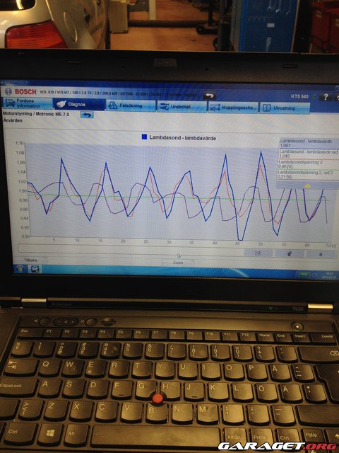

Här kommer lite mer bilder från idag
Lambdavärdet, pendlar så klart lite smile

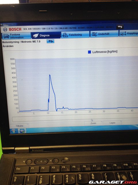

LMM trampade fullgas där den visar högt på kurvan

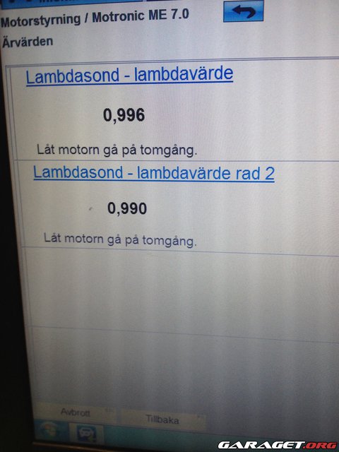

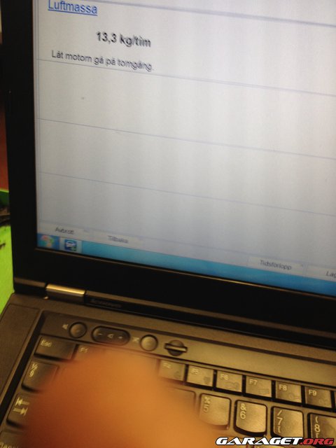

Tomgång
https://www1.garaget.org/gallery/images/119/118717/118717-b55749b292b1d3a5693d90cfb2cf0f11.jpg
Lite lambda

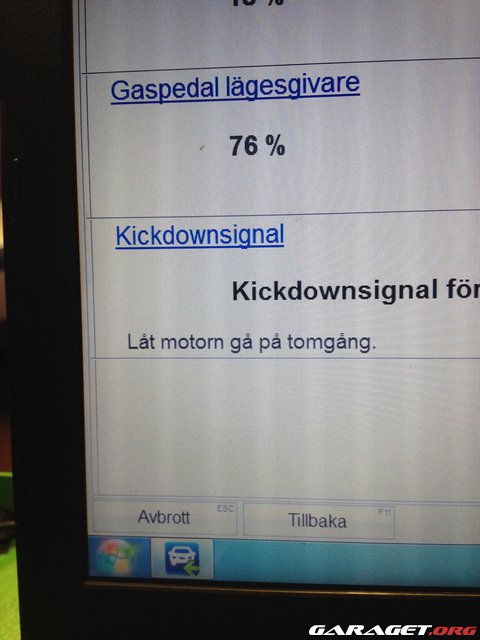

Motor AV tändning PÅ och fullgas
https://www1.garaget.org/gallery/images/119/118717/118717-61e90e20ab39e78f689c612fbf81f530.jpg
Nån som tycker något sticker ut ?

Gaspedalen.. Nästan 30% bortfall ju...
