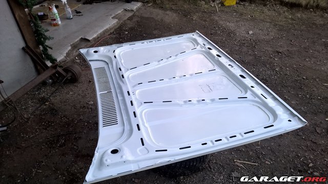

Fick lite gjort med caddyn idag med smile
Eftersom termometern visade +15 grader efter jobbet och det var vindstilla så for ja direkt till garaget för att lägga lite epoxigrund på huven smile Började så klart med en igenkladdad spruta men det löste sig wink
https://www1.garaget.org/gallery/images/143/142502/142502-0da69e59a300a52638728c3befca5b88.jpg

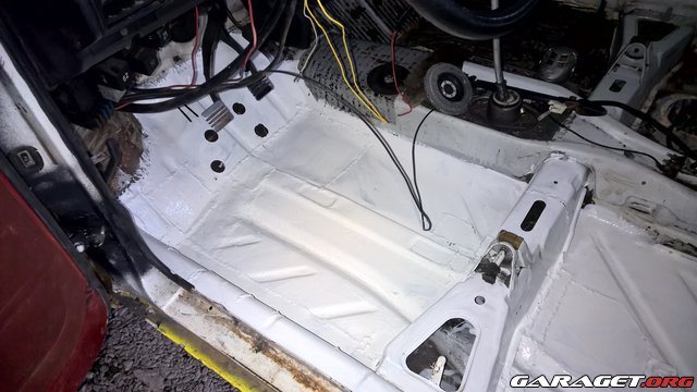

Praktiskt med vit grundfärg när man ska lacka vitt smile Har dock lite slipning osv innan det blir topplack smile

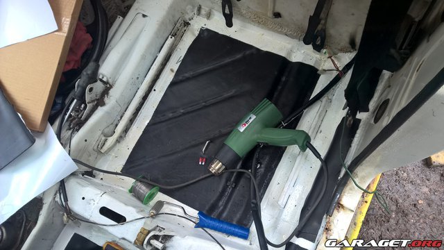

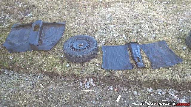

Sen började jag sanera ur hytten, värsta bilen ja vart med om... Alla ljudisoleringsmattor var blöta och lukta död.
Slet ut allt och kastade på släpet som ska till tippen smile Men gummimattan fick smaka på lite avfettning och hetvatten så den blev någorlunda ren, ska dock skrubbas med rotborste senare smile
https://www1.garaget.org/gallery/images/143/142502/142502-e87d951bf1017aa2f4aab2987264feb9.jpg

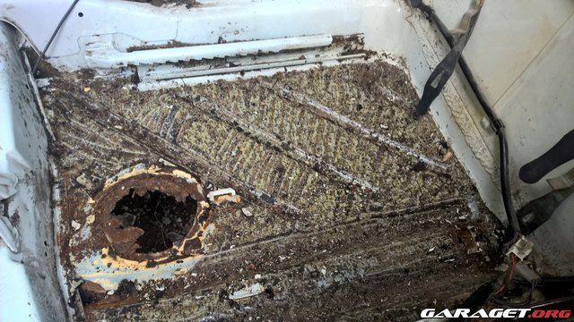

Kan tala om att bakre mattan såg ut som en tygmatta, Lite möggel fanns. Nyttigt! mask på smile

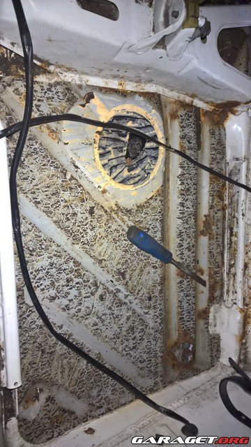

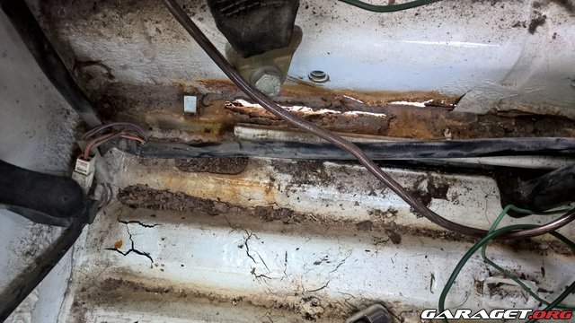

Sen började jag inspektera golvet efter det bruna guldet, fanns en del men inte allt för farligt. Sett värre smile
https://www1.garaget.org/gallery/images/143/142502/142502-37ef8cab31f9d19f2b3c55240ae911e3.jpg

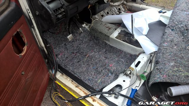

Mattorna ur smile
https://www1.garaget.org/gallery/images/143/142502/142502-3a77f33dd80909d759dd0252915fc889.jpg
Golvet bakom stolarna smile

Tråkigaste rosten på hela bilen..

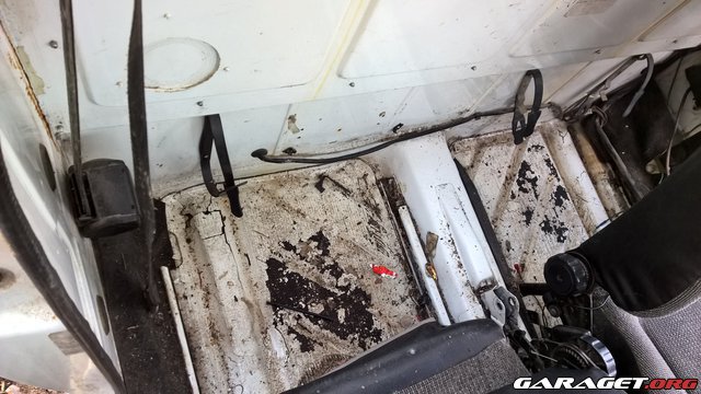

Stolar urplockade smile hyffsat hel i golvet smile skönt smile

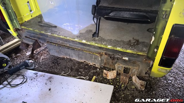

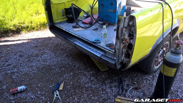

Fick lite rostlagning gjort idag. Gick dock väldigt långsamt känns det som. Dessutom så tog gasen slut i svetstuben så lagningarna är bara punktade.
Aja lite bilder smile
https://www1.garaget.org/gallery/images/143/142502/142502-7ace7c38633fe973c7ece79799a85877.jpg
Asfaltsmattan bortskrapad, fanns lite mer rost än ja hoppades på under smile
https://www1.garaget.org/gallery/images/143/142502/142502-ae038513a2ee4fcfc2d7bbd089257f53.jpg
Inte så farligt med rost i bakre golvet smile
https://www1.garaget.org/gallery/images/143/142502/142502-5db7859b115d9e0718818a24d2c1e12a.jpg
Tyckte det var trångt i dörrhålet så dörren åkte av smile
https://www1.garaget.org/gallery/images/143/142502/142502-9a6e8d0be7e372f163866dccbabbbc8c.jpg
Så såg golvet ut efter några vändor med kapen smile
https://www1.garaget.org/gallery/images/143/142502/142502-4a5fef755e20b56a18099405b1ecf136.jpg
Tyvärr var ja dålig på att ta kort medans jag lagade och la i lite plåt. Nu är det bara helsvetsning kvar smile Måste dock köpa en gastub först som går att fylla på smile
https://www1.garaget.org/gallery/images/143/142502/142502-5699f42f24fe02e8490fb9ad7fcdd73a.jpg

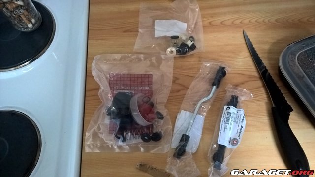

Beställde repsats till växellänkaget i fredags från England smile igår efter jobbet så låg det en avi i brevådan. Hämtades idag så nu ska det bli ordning på växlarna hoppas jag smile
https://www1.garaget.org/gallery/images/143/142502/142502-5288620d03f1773dcf9a237dcbf2490d.jpg
Hoppas de är rätt saker smile

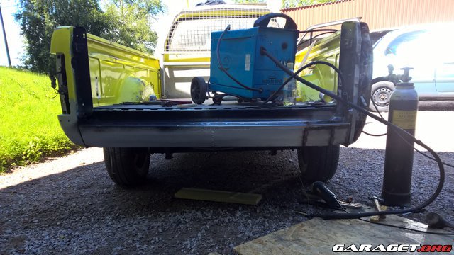

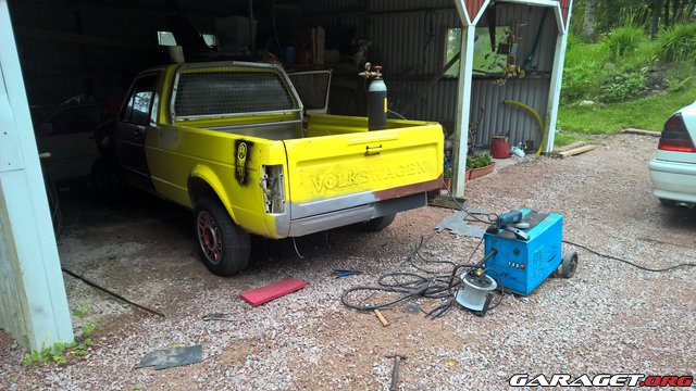

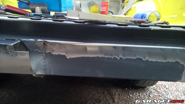

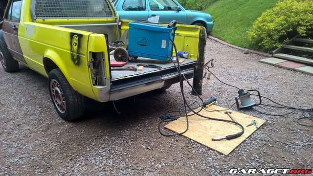

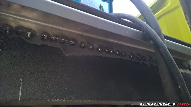

Blev ett litet ryck med caddyn idag med smile Helsvetsade mina golvlappar och la på lite rostskydd smile
https://www1.garaget.org/gallery/images/143/142502/142502-51a66e6ba87121546da6c44acc3942d8.jpg
Blev inte vackert men det var inte så noga smile får duga på en gammal caddy smile kommer i alla fall inte synas sen smile

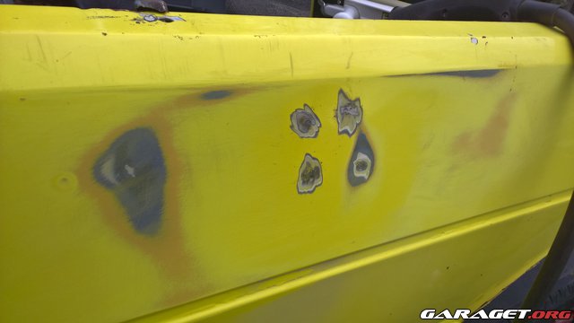

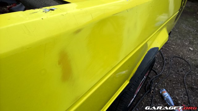

Sen tog jag tag i en stor bula som stört mig sen köpet.
https://www1.garaget.org/gallery/images/143/142502/142502-90f546ac6201aa33c0cc77e8536ab156.jpg
Svårt att fota en bula..
https://www1.garaget.org/gallery/images/143/142502/142502-02709fe474e65e78b3f1d10dd5c09fe1.jpg
Den blanka biten är bulan smile
https://www1.garaget.org/gallery/images/143/142502/142502-eacd13460ae0422a7003a16abd37218e.jpg
Svetsade på ett par små skruvar och drog ut bulan med en svetstång smile
La även på lite grundfärg efter lite mera slipning men det glömde ja ta bild på smile

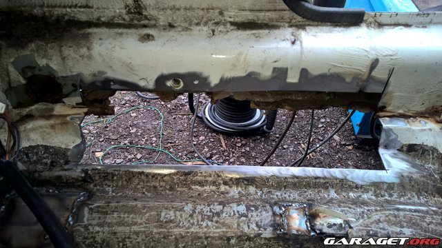

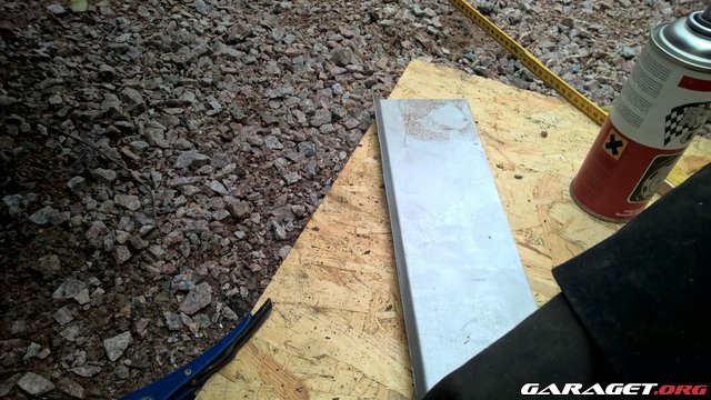

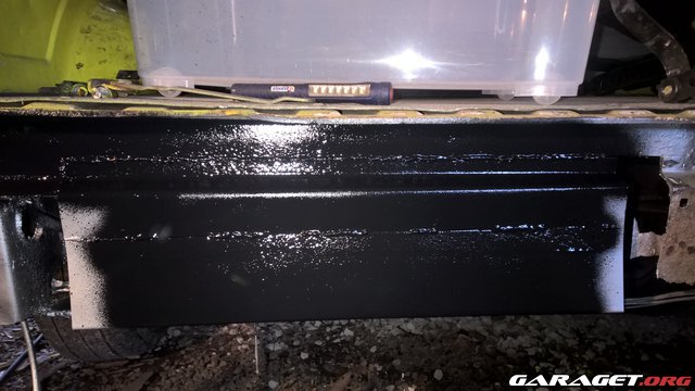

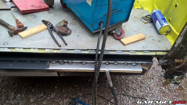

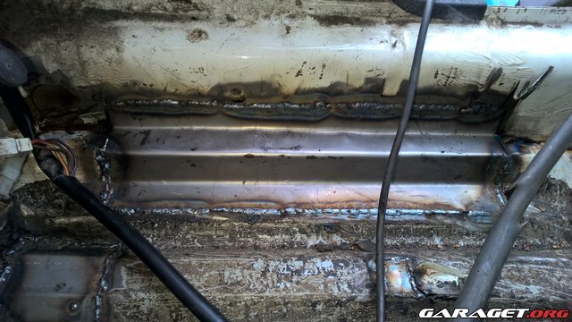

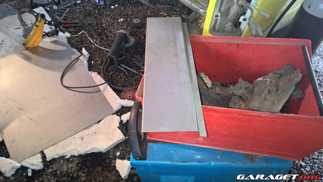

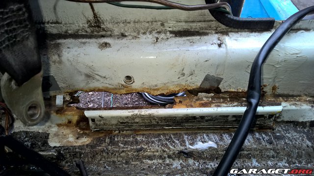

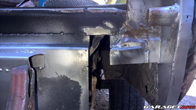

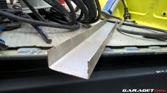

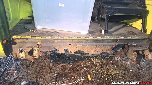

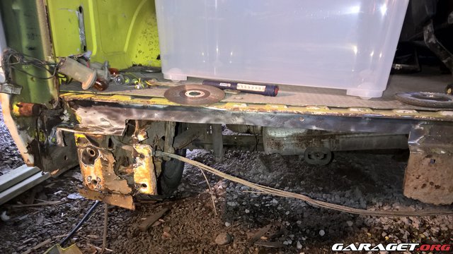

Blev lite rostlagning idag med. Dock han jag inte så mycket som jag skulle velat men men smile
Golvet är nu mera helt men stolsfästet/balken är borta och lite rost kvar i inertröskeln kvar smile
Var dock dålig på att ta bilder idag som vanligt. Men ett par bilder blev det smile
https://www1.garaget.org/gallery/images/143/142502/142502-31752e5e9e6e63cc49be509c0a041903.jpg
Där står caddyn helt ovetandes smile
https://www1.garaget.org/gallery/images/143/142502/142502-ba9764fd114423b72566d1aba6252fe2.jpg
Värsta rosten på hela bilen smile
https://www1.garaget.org/gallery/images/143/142502/142502-fa88d153b902102aedfb35e298d76274.jpg
Kapat och ett stort hål blev det smile
https://www1.garaget.org/gallery/images/143/142502/142502-87112e94c976d843c06960caae4d89cf.jpg

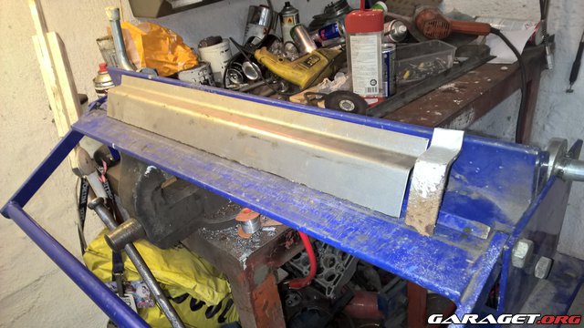

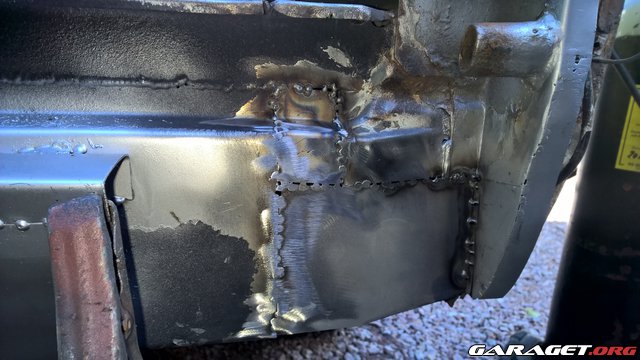

Ett stycke plåt bockad smile
https://www1.garaget.org/gallery/images/143/142502/142502-1030f0572d27c89e5837f7ce4aecf8cb.jpg
Svetsat och "klart", lite rost kvar runt i kring att laga smile

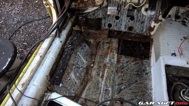

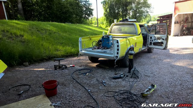

Blev lite gjort i helgen trots skitväder, barnvakt och Rättviks marknad, fick dock inte så mycket gjort som jag hade hoppats på som vanligt.
Aja uppdatering! smile
Började med att försöka mig på att passa in min nya dörr, det var lättare sagt än gjort. Satt ca 1cm för långt fram och passade ganska illa. Noterade även att dörrstoppen hade trillat in i dörren så det vara bara att plocka fram vinkelharry vrålapa wink
Efter mycket svärord och jälvlandes så satt nu gångjärnen längre bak och dörrstoppen satt på sin gamla plats.
https://www1.garaget.org/gallery/images/143/142502/142502-62556df0ff00c54ac67f67f7f4e62d3b.jpg
Framskärm av för att komma åt och dörren avtagen.
https://www1.garaget.org/gallery/images/143/142502/142502-ca50f13deab3796b4f4d49d69cf83ebb.jpg
Dörrgångjärnen svetsade och förstärkta på insidan smile
Sen så svetsades förarsidans golvbrunnar klart och stolsbalken kom på plats.
Fick även golvet grundat men det glömde jag fota smile
Medans jag väntade på att grundfärgen torkade så jag kunde måla ytterligare ett lager så skrapades dämpmattan på passagerarsidan bort och där under gömde det sig mest bara plåt big_smile Några små rosthål finns det dock men inget allvarligt smile
https://www1.garaget.org/gallery/images/143/142502/142502-96ab88015356d99646589cd87c3daf08.jpg
Mest ytrost big_smile
https://www1.garaget.org/gallery/images/143/142502/142502-2859d8c58705e781e9f1039b096de264.jpg
Inte mycket att få ont i magen över där heller smile

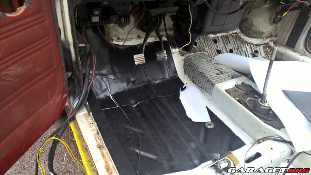

Började med att måla golvet med sätta färgen smile
https://www1.garaget.org/gallery/images/143/142502/142502-fd47f5ed423d907db6bfdff986f5d67d.jpg
Nu ska nog rosten hålla sig borta något år hoppas jag smile

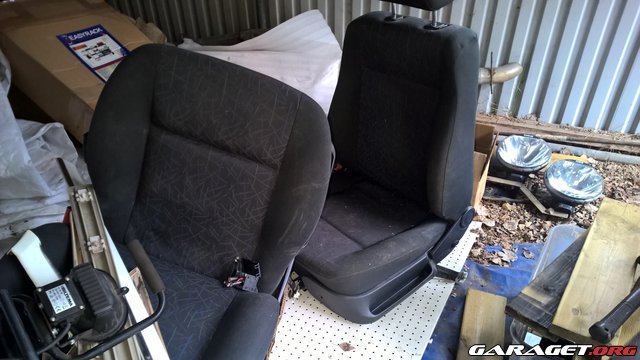

Gjorde även ett ryck med ena stolen då vädret inte lockade till svettsning smile
https://www1.garaget.org/gallery/images/143/142502/142502-17147f69111177cdbaef04f76ad657b3.jpg
Dessa stolar är tänkt att få flytta in i caddyn smile
Blev dock tvungen att smalna av infästningen bak då dom var för breda. Dock behövde det bara göras på ena sidan smile Sen behöver ja klura ut något sätt att få justeringen att funka. Armen sitter nämligen på fel sida stolen smile
https://www1.garaget.org/gallery/images/143/142502/142502-35ebf0d8904382ea9de9d005c2df3977.jpg
Inpassad i bilen smile Har dock ej kunnat provsetat då färgen ej hade torkat på golvet smile

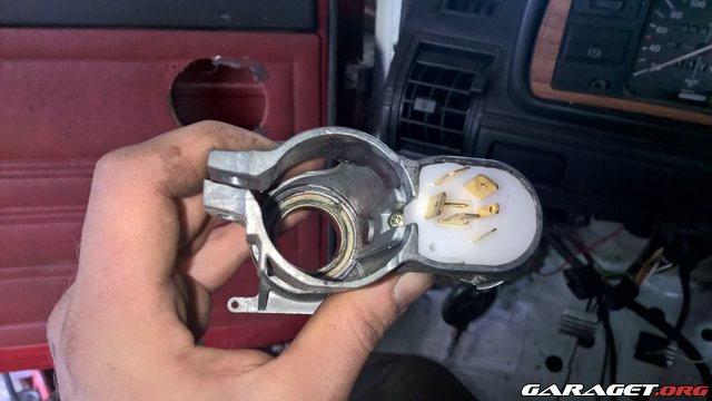

Började men att byta startkontakten som jag fick hem i veckan smile Så nu startar den med nyckel igen smile grymt skönt smile
https://www1.garaget.org/gallery/images/143/142502/142502-e73a014204cc55581bcdc4e3444cdcf3.jpg
Nya kontakten på plats smile
https://www1.garaget.org/gallery/images/143/142502/142502-9fe114dedf3808a7afcb4d2962cf33d6.jpg
Arbete pågår smile
Började även reda ut lite elfel och fixa instrumentbelysningen, Visade sig att den funkade men satt nå led lampor där som knappt lyste. satt även en lite led lampor i knappar m.m. men de funkade sådär, ska nog ta med en avbitare och plocka lite grejor på skroten någon dag smile Lyckades paja varningsblinkersen också så klart smile
https://www1.garaget.org/gallery/images/143/142502/142502-b51ba68a7fd9497d723c4f144d984760.jpg
Sen så plockade ja fram värmepickan och la lite dämpmatta smile
https://www1.garaget.org/gallery/images/143/142502/142502-03cfdaa84bb0f907586c9aaa25a43bd2.jpg
En matta på plats bak smile

Skar även till lite ljudämpningsfilt smile
https://www1.garaget.org/gallery/images/143/142502/142502-56325d125524fa81e43364064d3b5b73.jpg

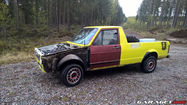

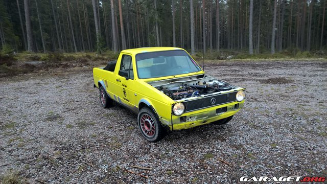

Sen tyckte jag det var dax för en liten provtur upp på berget smile
https://www1.garaget.org/gallery/images/143/142502/142502-e4f8b4ac69be6095ea8a3b512f77f26b.jpg
Pärlan big_smile

Blev en liten tur till skroten idag och fyndade lite delar till caddyn.
Blev några täcklock till instrumentpanelen, en askkopp och lite andra bra och ha saker smile
Har även beställt en ny varningsblinkersknapp, blev ebay smile
Även köpt en till bil smile

Har inte vart så stor aktivitet i min tråd då jag haft lite tidsbrist. Har vart en del att pyssla med som bruksbilar, jobb, utbildningar och lite renovering i lägenheten smile
https://www1.garaget.org/gallery/images/143/142502/142502-7eb3893397ba542e1937ecd843b1a913.jpg
Dessutom så har vädret inte vart så bra och när vädret har vart bra så har det vart annat som fått prioriteras.
Men några svängar har det blivit till garaget för lite pyssel med caddyn smile
Har svetsat klart golvet i hytten och även rostlagat lite i bakdelen på pärlan smile
BILDER!
https://www1.garaget.org/gallery/images/143/142502/142502-0b3cb2a1bec08e784fed8dd2e7c61b6c.jpg
För er som inte mins hur caddyn såg ut med den "snygga" balk/stötfångarne.
https://www1.garaget.org/gallery/images/143/142502/142502-f59a0262b750d005b22dcef95a66497c.jpg
Fanns lite rost på baksidan.. Aja bara börja svetsa wink
https://www1.garaget.org/gallery/images/143/142502/142502-c06b3473872ee75e26555eaa63ca0559.jpg
Tog bort hållaren till registreringsskylten. Mera rost under! Aja, bara raka plåtar smile

Lite rostskydd i hållaren till balken smile
https://www1.garaget.org/gallery/images/143/142502/142502-07c6b5b51b052d0b1af167ee71f2aa61.jpg
Bocka lite plåt smile Blev helt ok smile
https://www1.garaget.org/gallery/images/143/142502/142502-ad59fade772894160af75b2c8efe6f61.jpg
Svetsad, Rosten minskar smile
https://www1.garaget.org/gallery/images/143/142502/142502-98ba3db563980e72897e21c251fd3fdb.jpg
Nedre delen svetsad och rostskydd och boddy på smile
https://www1.garaget.org/gallery/images/143/142502/142502-23b7d990ad395e7d4542c45d161e1743.jpg

Bockade ihop en liten plåtbit till andra sidan. Sket i att göra en delad smile gick bra och bocka i en del. smile
https://www1.garaget.org/gallery/images/143/142502/142502-34f79b7d2c8a47875629ab7cf581bc21.jpg
Annan vinkel smile
https://www1.garaget.org/gallery/images/143/142502/142502-667e370d059d8c0ce729e3058b823322.jpg
När man lyckades få lite fina svetsar så får man skryta lite smile
Sen är vi framme i nutid igen smile

Idag har jag börjat med att få lite ordning på rumpan på caddyn. Var inte det lättaste att bocka och forma plåten men de löste sig, visade sig att mitt knä hade nästan rätt radie smile
https://www1.garaget.org/gallery/images/143/142502/142502-9a863a12ec33af16c49b2c336ca9a866.jpg
Vecket är bara en synvilla då svetsen är inknackad lite för att kunna spackla lite sen smile

https://www1.garaget.org/gallery/images/143/142502/142502-9f7ccfc2ad94120dfd7da5faf282f31e.jpg
En profil bockad, bygger i 0.9mm plåt om någon undrar smile
https://www1.garaget.org/gallery/images/143/142502/142502-a9520026edd1cee05b1bf7cf3e7c5c7c.jpg

Profilen mäts sedan in och svetsas på både över och undersida smile punktar dock bara då jag inte vill att det ska slå sig för mycket. Kommer ändå kitta alla skarvar.
https://www1.garaget.org/gallery/images/143/142502/142502-5da2e90c2449da5ae0ba2eec1bfac1b8.jpg
Här syns det att den är svetsad även på ovansidan. Borde hålla då lemmen ligger ovanför så man kommer ej åt att trampa eller tappa saker där.
https://www1.garaget.org/gallery/images/143/142502/142502-f508f9ad75bb6dfa63a0a722452c5b67.jpg

Sen tog jag tag i den knepiga biten. Klippte till en plåt som fick en liten bockning, den bockades även med hjälp av ett golv och mitt knä till rätt form.
https://www1.garaget.org/gallery/images/143/142502/142502-0a16051eee17855f0376b07c9205b879.jpg
Passades in och svetsades. Tog sin tid och svetsa för att det ej ska slå sig.
https://www1.garaget.org/gallery/images/143/142502/142502-d50229b917b2565c2368869d25d201c4.jpg
Svetsades även på undersidan.
https://www1.garaget.org/gallery/images/143/142502/142502-3a1a771736f6f5776de0a79fdfea4930.jpg
