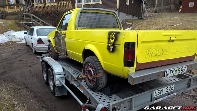

https://www1.garaget.org/gallery/images/143/142502/142502-1b47b48589ee9d6976cb3fb90596c36a.jpg

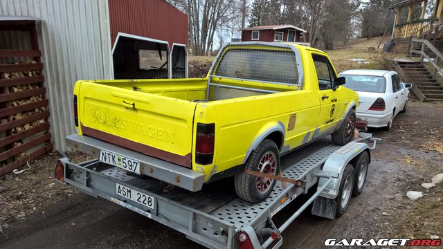

Precis hemkörd. Drogs dock ej med mercan hela vägen. Olagligt ekipage...
Stötfångaren ska snyggas till och bakljusen bytas eller tvättas och klarlackas.

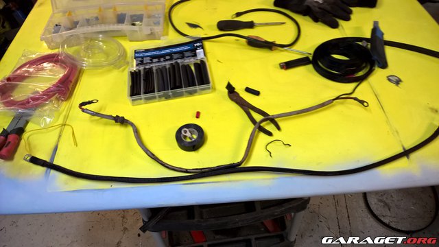

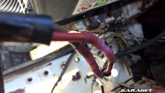

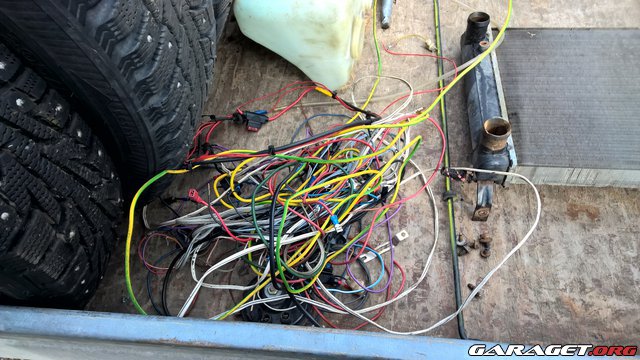

Var ut till garaget idag och skulle hämta mina sommardäck till benzen och då passade jag på att kasta i ett batteri i caddyn. Batteriet inhandlades på atracco för rimliga 150kr.
Kollade även lite på varför den ej går på tomgång, konstaterade att det finns en massa lösa kontakter och annat jox. Konstaterade även att den ej blir någon skillnad om ja kopplar ur kallstartsventilen, dock blir den mera lättstartad när den är halvvarm.
Ska reda ut lite kabeltrassel och jordfel i helgen. Ska även kolla upp lite vakumlekage osv.

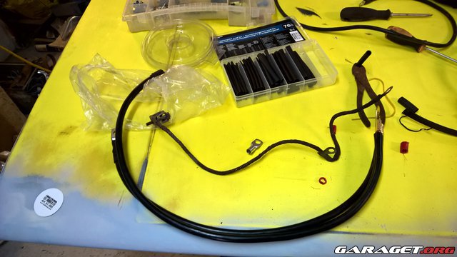

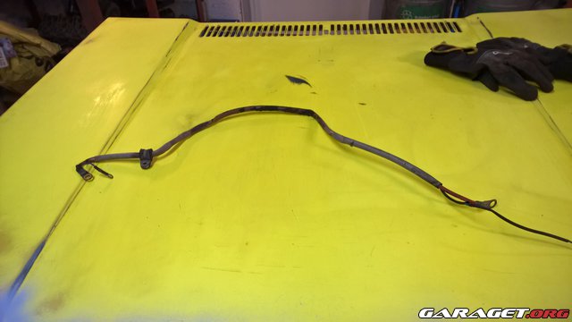

¤ Klippa bort lite kabeltrassel vid batteriet.
¤ Utföra en " Big three" dvs byta ut kablar till generator, jord osv till grövre kablar.

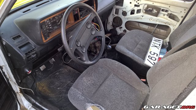

Stolarna ska bytas ut mot något bekvämare i skinn och hytten ska kläs om och dämpas.

mb_pucken skrev:
https://www1.garaget.org/gallery/images/143/142502/142502-3d94a79199b299e6b32d6a1a5166a6d3.jpg
Den ratten är rätt cool ändå måste jag säga. Tycker absolut du skall behålla den.

Ratten kommer behållas, sportratt lät drygt då servo saknas.

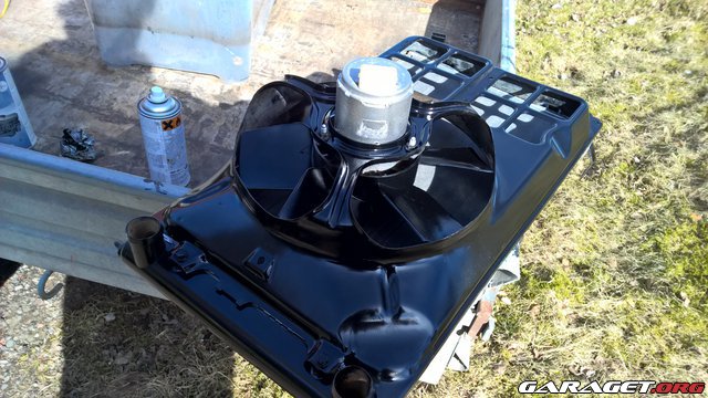

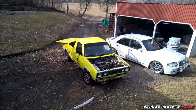

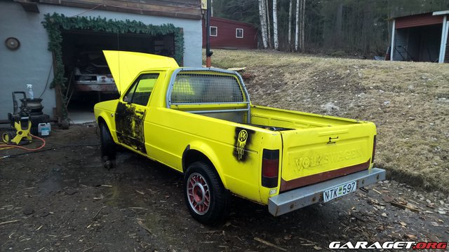

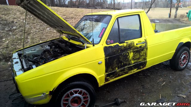

Har fått en del gjort på caddyn idag. Började med att tvätta av den från lera, mossa och annat skit.
Tog så klart lite bilder smile
https://www1.garaget.org/gallery/images/143/142502/142502-79484c248ea83c8b1d87ee00eb134eca.jpg
https://www1.garaget.org/gallery/images/143/142502/142502-0b3cb2a1bec08e784fed8dd2e7c61b6c.jpg
https://www1.garaget.org/gallery/images/143/142502/142502-c19bc1ac8c73054c42c39ad3c3da6749.jpg
Kommit fram till att karossen ser bättre ut än vad jag räknat med. Inte extremt med rost och ganska rak i karossen. Dock sitter baklemmen snett och en del ytrost att blästra smile fälgarna ser ganska bra ut. Har även fått provköra den en sväng och den känns ganska solid, spårar dock som fan och toe vinkeln fram är lite sne. Säkert ett styrstag eller bärarm som fått sig en smäll. Baggis smile
https://www1.garaget.org/gallery/images/143/142502/142502-379259e4b099b717992979284920dd84.jpg

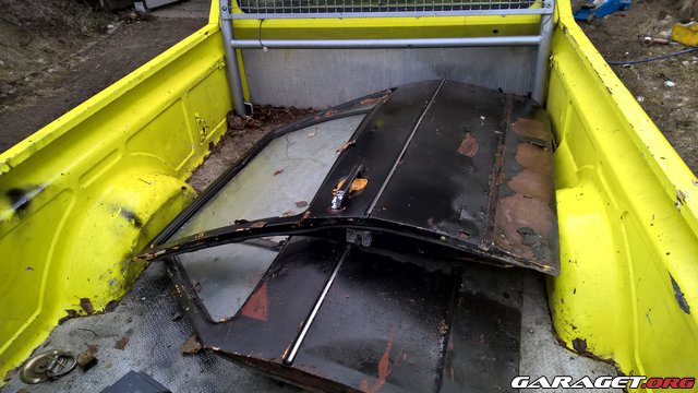

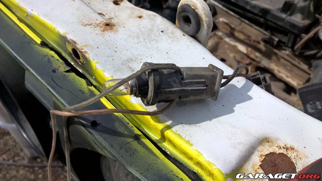

Lite trötta dörrar fick jag med i köpet smile Kan dock behöva dörrhandtagen då ett på caddyn är trasigt. Kan hända att det köps ett par nya med passande nycklar smile
https://www1.garaget.org/gallery/images/143/142502/142502-04890c8067cae32ceb7162b58d426960.jpg

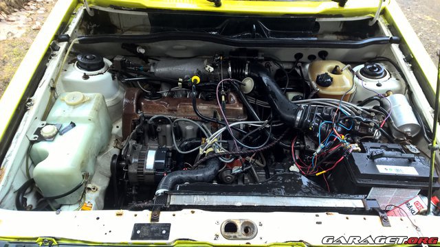

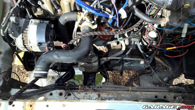

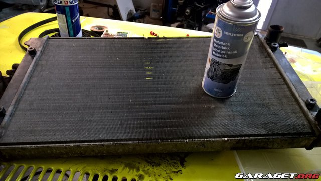

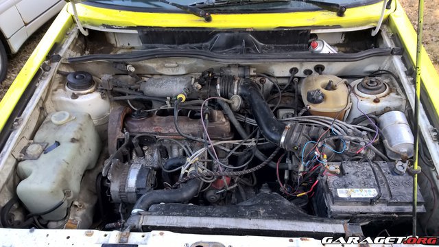

Blev så klart en motortvätt också, var ganska skitigt under huven. Lite fälgrent och avfettning gjorde det betydligt trevligare. Ska dock lacka upp motorutrymmet i samma färg som karossen samt rensas på kablar och läggas igen lite hål. Rent och snyggt ska det vara.
https://www1.garaget.org/gallery/images/143/142502/142502-a27a5d929b6cbf54c309bb14450ec935.jpg

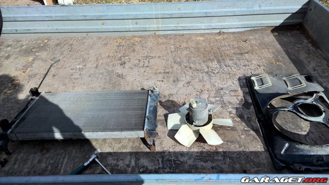

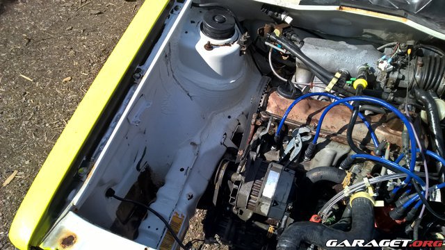

Sedan slet jag av huven som man kom åt att skruva samt att ja satte min dam i arbete med slipmaskinen. Lite blästring och färg blir huven som ny smile
https://www1.garaget.org/gallery/images/143/142502/142502-d9c397a440b8fedb207fb85450d4818f.jpg

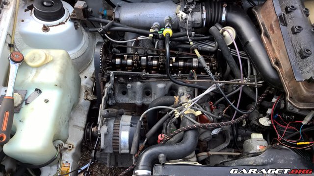

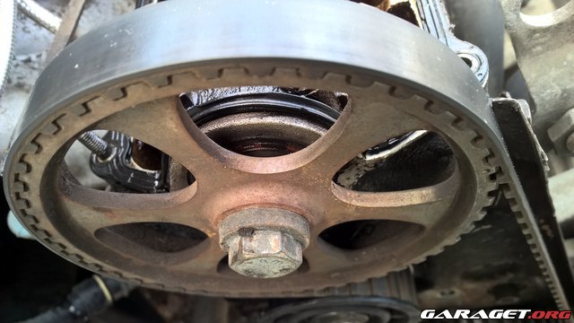

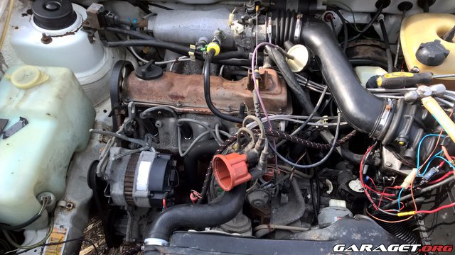

Började felsökningen på varför inte bilen går som den ska med att kolla kamremmen, konstaterade att inget stod som det skulle, trodde jag i alla fall då märkningen på kammen stod fel. Bra tänkte jag och ställde allt enligt markeringen. Men icke. starta ej.
https://www1.garaget.org/gallery/images/143/142502/142502-82da45ea20368bbc542afffd90aa748f.jpg
rev av ventilkåpan och såg att kammen stod galet. När jag ställde nockarna uppåt så stod markeringen fel....
Efter lite funderande så noterade jag att drevet till tändningen såg lika ut som kammens drev.
https://www1.garaget.org/gallery/images/143/142502/142502-27dc7c23e3723e502bd4f4a4b8d587b9.jpg
(notera att märkningen sitter på fel sida drevet)
Efter lite mer skruvande så satt rätt drev på rätt plats och märkningarna stämde.
Lyckades dock dra sönder en tändkabel så fick bli en tur till biltema för inköp av nya kablar, Blev även stift, rotor och kamrem när ja ändå var där smile
Så nu sitter det ny rem osv på den.
Ska ta ock tömma tanken i morgon och gå igenom all el samt göra rent lite delar som tomgångsmotor smile

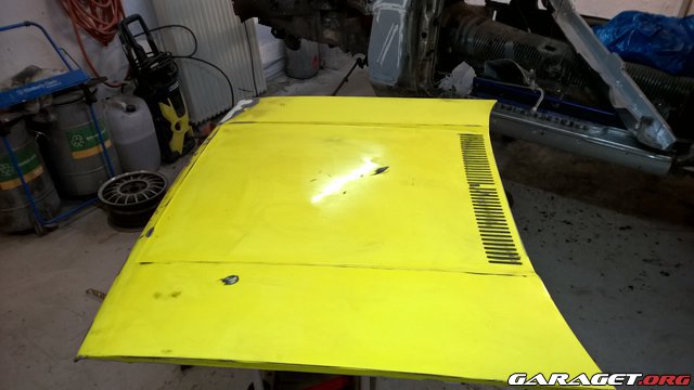

Blev lite pyssel med caddyn idag i blåsten.

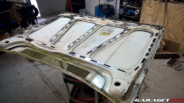

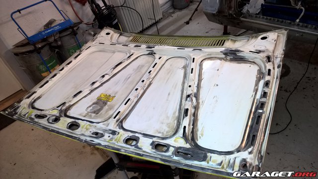

började med att slipa ner rosten på huven smile Fanns en del att slipa på..
Blev dock inte helt 100 nerslipat men det får duga. Är ju bara insidan smile
https://www1.garaget.org/gallery/images/143/142502/142502-33ffecfcc38c1ce491e4ad282677ce07.jpg
https://www1.garaget.org/gallery/images/143/142502/142502-c316d43bd0cd92de53d260fa6cc56a3a.jpg

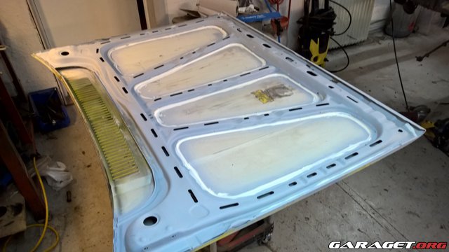

Sedan bilderna togs så ligger det ett lager epoxigrund på insidan av huven smile så tar nog ett litet tag innan den rostar igen smile
Kommer även kitta alla skarvar och fylla huven med hålrumsvax efter lack smile

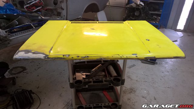

även ovansidan fick lite slipning men bara där det fanns ytrost.. även där ligger det nu mera epoxigrund på all renslipad metall smile
Bara att börja spackla den sen smile

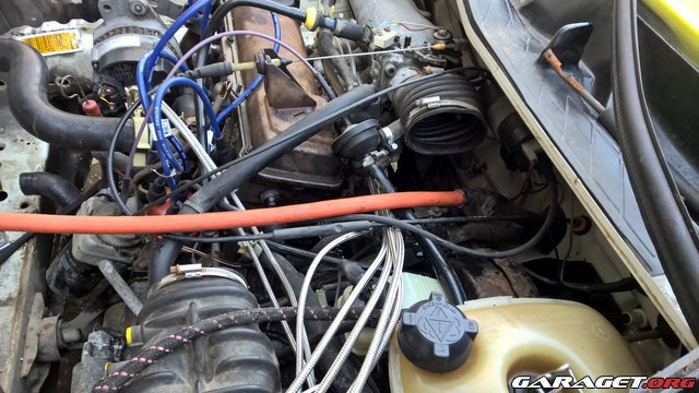

har även försökt att få fanskapet att gå utan resultat, ingen tomgång och misständer och gåt allmänt orent.
Misstänkte tändningen men den står bra oh blir sämre när man vrider fördelaren.
Misstänker därför insprutningen, lyckades dock paja en packning till bränslefördelaren..
Men har eventuellt fått tag på en mer eller mindre komplett reservdelsmotor som har gått bra smile

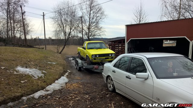

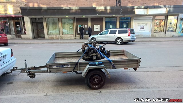

En liten mini uppdatering från bästa pizzerian smile
Har hämtat en motor med tillhörande insprutning, nästan komplett med alla delar jag behöver och lite extra smile
https://www1.garaget.org/gallery/images/143/142502/142502-ab4b43c40c226deea8431ee0d2c6dccd.jpg
På väg från grannbyn smile
https://www1.garaget.org/gallery/images/143/142502/142502-49f1536f517fc1664cfffb4e845cb6d4.jpg
Där står offret. En halvrasad motor men med en massa godis på wink

Givetvis en bild på bästa dragbilen smile
Nu ska det bara lastas av efterssom släpet ska inställa sig hos bilprovningen för reggbes i morgon förmiddag smile

Eftersom jag ändå bara sitter och väntar på att få regga släpet hos bilprovningen så lägger jag upp en liten uppdatering smile
I väntan på att det skulle bli dax att åka till Falun med släpet så passade jag på att lägga lite kitt på huven smile
Blev bra men ska skäras till på några ställen :-)

En liten skriftig uppdatering smile
Reggningen ax vagnen gick galant så nu slipper man åka småvägar när man ska göra något smile
Det viktigaste som verkligen gjorde min dag är att nu mera GÅR CADDYN! Den inte bara startar och blöddrar utan den går kanonfint i motorn smile dock så behövs tändningen ställas och ett hjul till kamremmen bytas men det är småsaker smile
Bytte lite delar från min reservdelsmotor, bytte följande,
Bränslefördelare med alla delar runt i kring.
Tomgångsventil, alla slangar, vakumslangar vevhusventilation osv smile
Måste sett kul ut när jag provkörde en sväng, en knallgul caddy kommer farandes utan huv, nervevad ruta och en lycklig chafför med stort leende wink

Blev en del gjort i garaget idag, eller rättare sagt ute på gården i blåst och kyla.
Dagens jobb bestod i att riva ur en massa el och kabeltrassel...
Har även felsökt på varför startmotorn ej går när an vrider om nyckeln. Har dock ej hittat på anledningen ännu trotts 4-5 timmars felsökning och mätande.
Vet ej om jag har rätt kabel dragen till startmotorn eller om det ska vara flera kablar till startmotorn.
har en 4mm2 kabel dit nu men den ligger det jord på via något bakom motorn. Klickar nämligen i något när man lägger ström på den.
aja har kikat på lite kretscheman nu så kanske blir lite klokare..
Ne lite bilder smile

Började med att plocka ur kylaren för att lacka upp den och även för att komma åt lite kablar smile
https://www1.garaget.org/gallery/images/143/142502/142502-c8fb5db514b5aeef1de1913ed372eca6.jpg
Lite kablar och skit som ska bytas ut smile Generatorkabel före.
https://www1.garaget.org/gallery/images/143/142502/142502-66ed50e4761c9c1057b31165c6d322a7.jpg

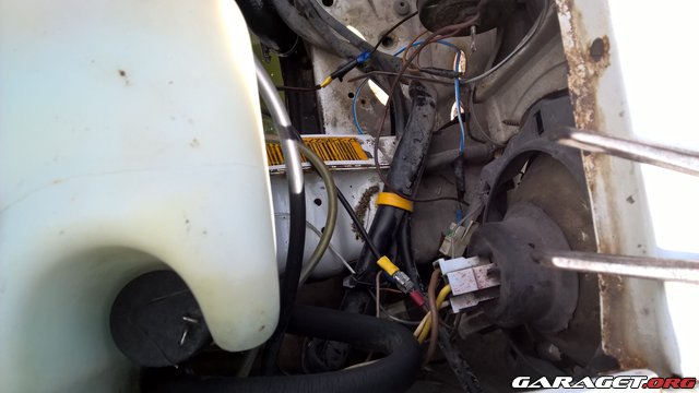

Lite mera expertkopplingar..
https://www1.garaget.org/gallery/images/143/142502/142502-a4dabe77190524fa1cdb85d7f610fb7e.jpg
Kan bli annat än lycklig... kablarna är bara instuckna i hållaren och fastklämda.
https://www1.garaget.org/gallery/images/143/142502/142502-7ad793f82d90d4f24685e02d1b1fa634.jpg
Blev en liten hög med kablar, Allt funkar utom "extraljusen" och starten efter att alla kablarna är bortrivna.
https://www1.garaget.org/gallery/images/143/142502/142502-5b4a3813c5bb2c0adb64f902724d4c7a.jpg

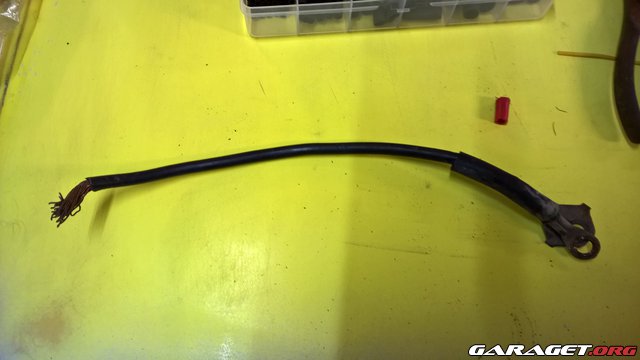

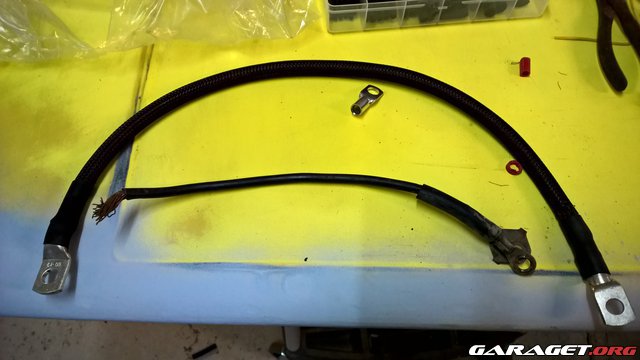

Sedan så gjorde jag en ny kabel mellan generatorn och startmotorn då den var avskalad för att tjuva ström från..
https://www1.garaget.org/gallery/images/143/142502/142502-afcb180c75c5aabc22dedca1dd86a04e.jpg
Ny kabel tillverkad smile
https://www1.garaget.org/gallery/images/143/142502/142502-e2941988a3099377ea586a58934b332f.jpg
Gamla kabeln mellan batteri och startmotor smile
https://www1.garaget.org/gallery/images/143/142502/142502-1b08775712b237dc63fb8603f96c5efb.jpg
Gammal VS nya kabeln. Inget spänningsfall här inte wink
https://www1.garaget.org/gallery/images/143/142502/142502-ff27d1693b3b26607a0e4006842e7420.jpg
Tyckte även att det var lite klent men en sliten gammal jordfläta så kastade även ihop en ny liten jordkabel wink Har även flyttat motorns jordpunkt från växellådan till en startmotorskruv smile

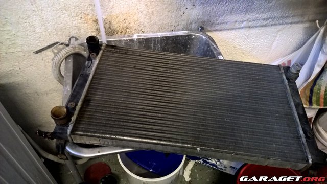

Blev en vända i garaget idag med. Idag stod det på listan att få dit kylaren och göra den körbar smile
Dock så har man alltid lite svårt att hålla fingrarna i styr så började med att tvätta och göra det lite trevligare i motorutrymmet på passagerarsidan smile
Använde följande;
Kallavfettning.
Fälgsyra.
Diskmedel.
Rotborste.
Pensel.
Tålamod.
Dock ska motorutrymmet lackas i framtiden men skönt och ha det lite rent så länge smile
https://www1.garaget.org/gallery/images/143/142502/142502-1e62d7f696d95d29aa08823217cf28fd.jpg
Lite kvar att få bort men det blir vid lack smile
Sen drog jag igång projekt kylare smile
https://www1.garaget.org/gallery/images/143/142502/142502-075937d2447790877d51230ebb4a14ea.jpg
Började med att fylla den med diskmedel och spola ur den ordentligt smile
https://www1.garaget.org/gallery/images/143/142502/142502-ac6adefc5f51aa3ecbea01e71528f52e.jpg
Sen plockades lite färg fram och lackade på cellpaketet smile Glömde dock efterbild sad
https://www1.garaget.org/gallery/images/143/142502/142502-5c23bd1701080f85fb43d64f4e0a6f32.jpg
Kylare nymålad och ihop skruvad smile Blev ganska bra smile
https://www1.garaget.org/gallery/images/143/142502/142502-376e77ccba9051cb71ba6129a04ed8f4.jpg
Medans kylaren torkade så spolades värmepaketet ur med hett vatten smile
https://www1.garaget.org/gallery/images/143/142502/142502-a596f0ccb5877c96edf02983ca9a8534.jpg
Innan kylaren sattes i så lagade jag kablarna till kylfläkten smile var en trasig kontakt där innan smile Nu mera funkar kylarfläkten perfekt smile Startar när tempen stiger osv. Skönt att slippa tänka på det smile
https://www1.garaget.org/gallery/images/143/142502/142502-5e927a31b284ecf22b70f3c0cfc0a2f9.jpg
